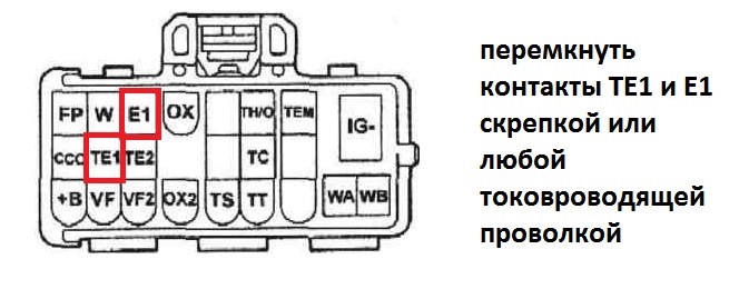

Для считывания кодов неисправности требуется в моторном отсеке найти разъём diagnostics, отрыть защитную крышку, на её обороте наклейка с обозначением контактов разъёма.
перемкнуть контакты ТЕ1 и Е1. включить зажигание и считать количество вспышек лампы Chech Engine
количество вспышек равно коду ошибки, вспышки идут группами начиная с ошибки с наименьшим количеством вспышек. между группами вспышек паузы равные 2 сек, после окончания все коды начинаются заново.

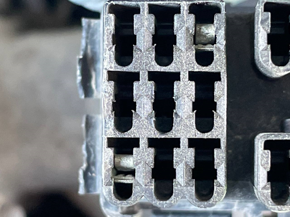

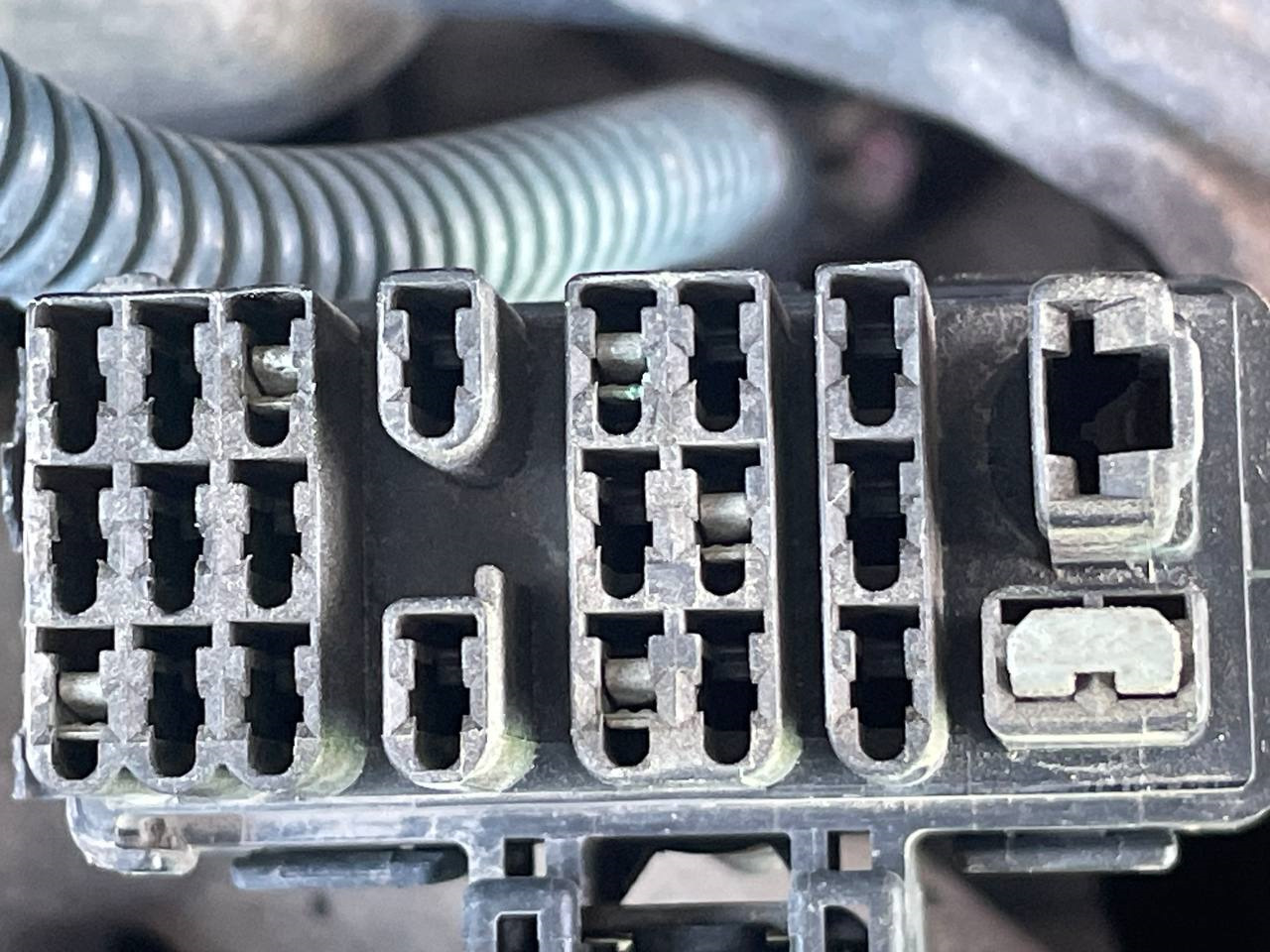

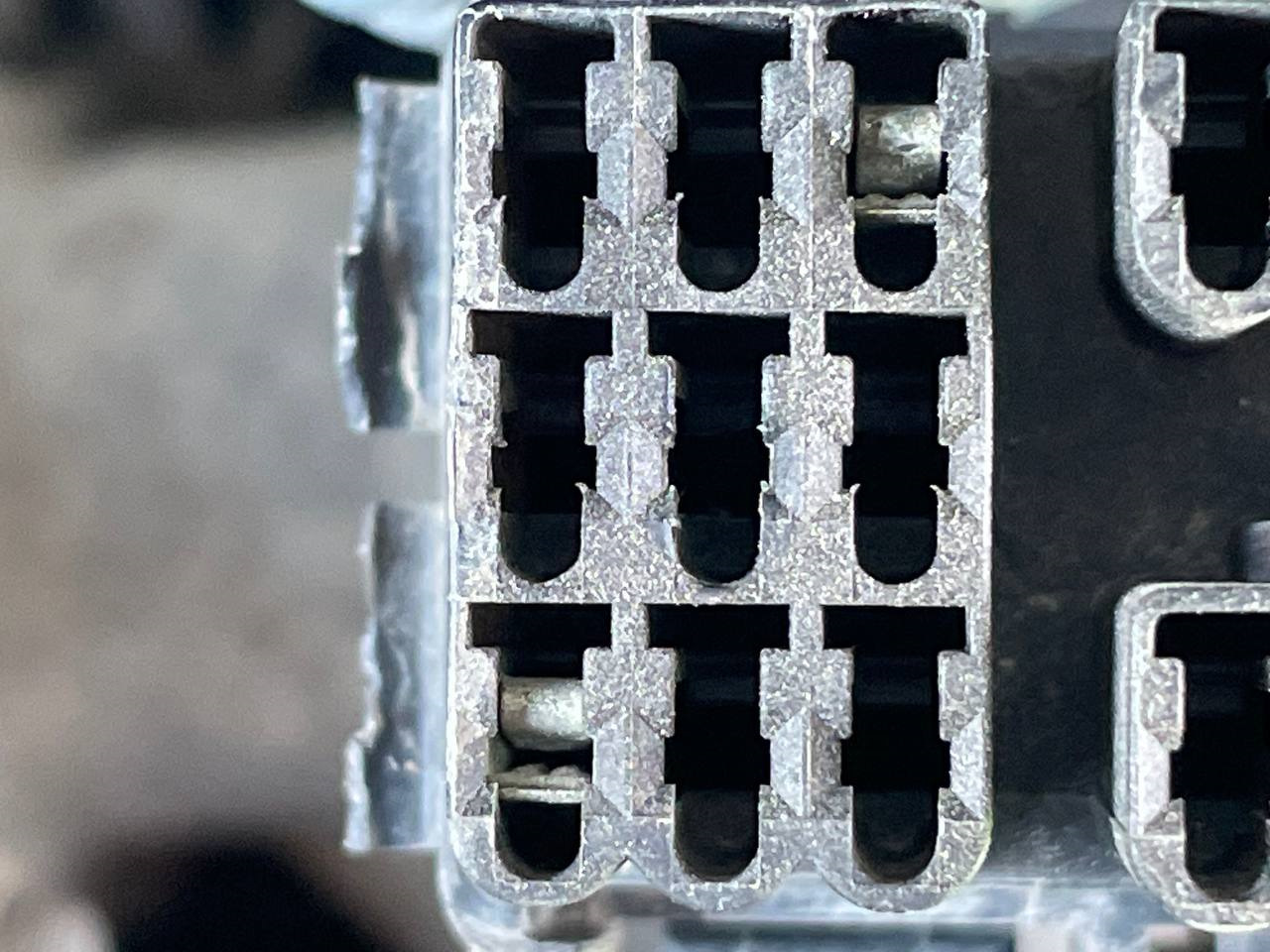

Здравствуйте, surf 185 1kz-te, пины ТЕ1, ТЕ2 пустые в диагностическом разъеме, как быть?
Фото прислать сюда
OlegProService
Фото прислать сюда
