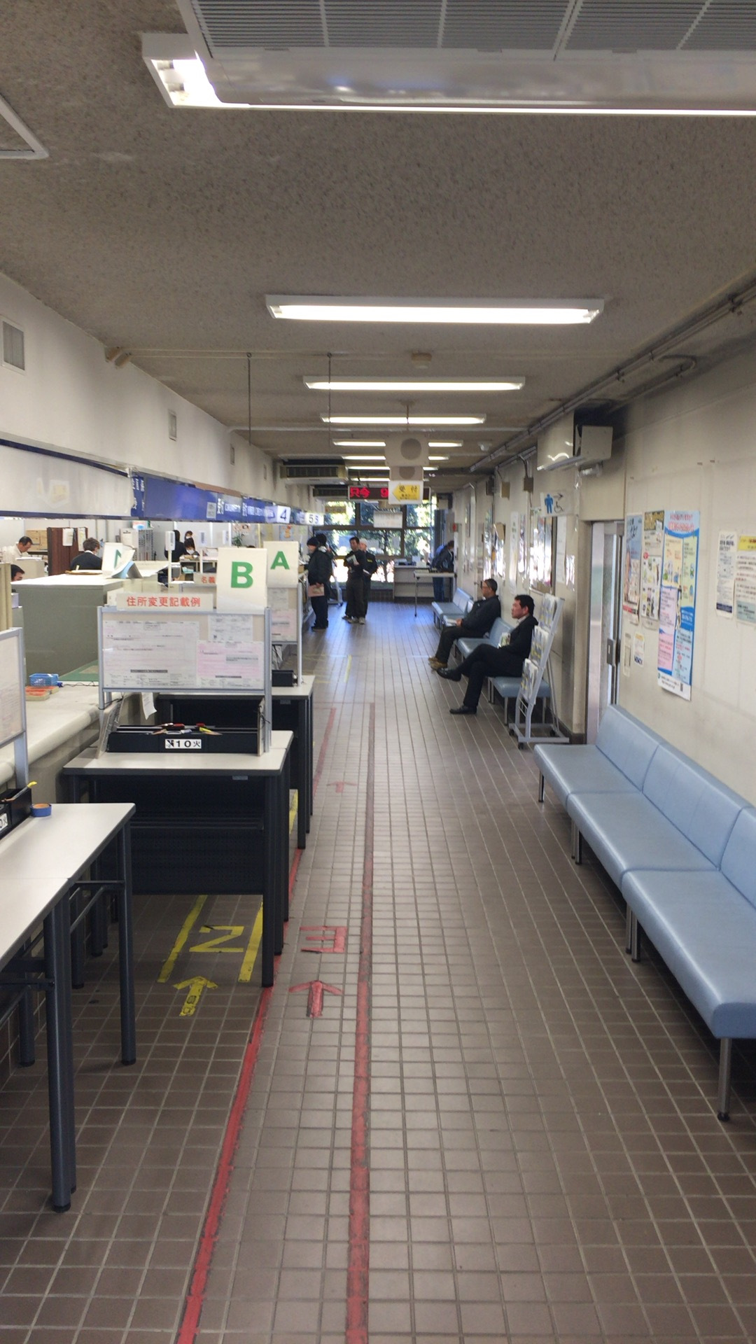

Все достаточно просто, за неделю — две бронируешь время в госавтоинспекции к которой относится регистрационный номер, приезжаешь по расписанию, оплачиваешь и через пару часов техосмотр готов.
Налог исчисляется от веса авто, более 1,5 тонн 42,800 ен. Дальше в соседнем здании в страховой оплатил обязательную страховку владельца ТС 27,840 ен, ВСЁ!
Дали заполнить три талона проверки авто, могут и в страховой заполнить, но сдерут за это 50 долл. А заполнять там только ФИО, адрес, тел., госномер, тип двигателя, вся информация есть в прошлом бланке техосмотра.

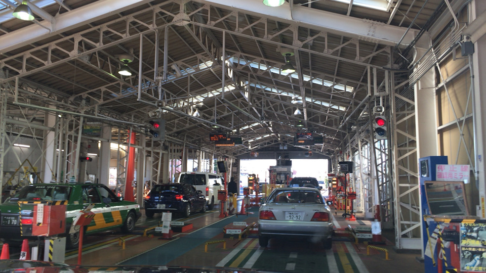

Дальше сказали к какому посту ехать и в путь.
1. Первое что проверяют — клаксон, аварийку, фары, стопы, габариты, просят открыть капот.
2. При заезде на линию осмотра вставляешь сам щуп на СО.
3. На стенде по подвеске проверяется работа спидометра, просят до 40 км разогнать, проверяется торможение, работа ручника, поперечная устойчивость авто.

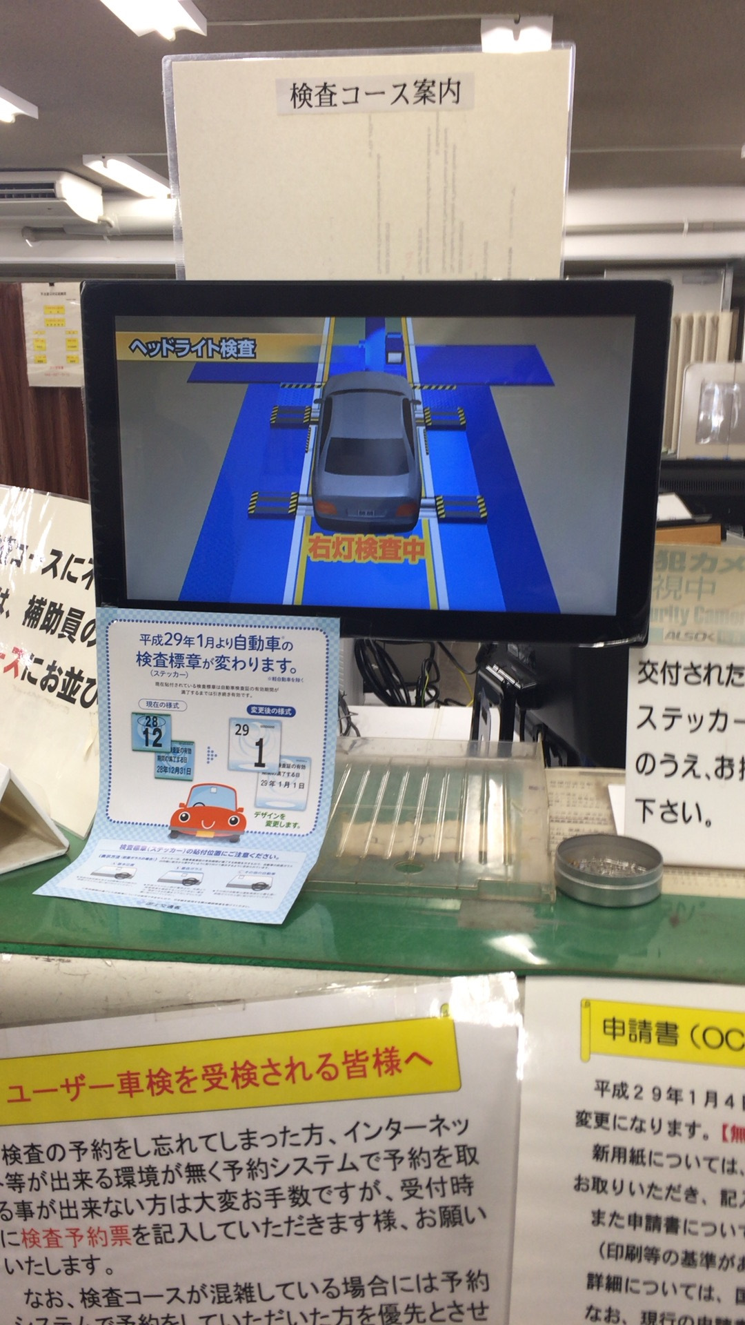

4. Дальше спец стенд для проверки фар, на ближнем и дальнем свете. Прошёл только с третьего раза, пришлось переставить лампы HB3, H11 RAYBRIG/STANLEY на оригинал. Видимо у многих свет неровный, когда второй раз понятно было что не пройду инспектор снял кепку и пытался с её помощью обмануть тестер!
5. В конце заехал на тестер который проверят подвеску на вибрацию. При каждом из тестов проверочный документ вставлял в прибор который отпечатывал результат. В конце листы отдал на общую проверку главному инспектору, он все заверил.

У меня на лампах написано что для ТО подходят, но не прошли))
О как. Бюрократы)
grebiv81
Так а почему не прошли, не объясняли? Светят ярче, или пучок какой другой?
Направление света не соответствовало норме, и на ближнем и на дальнем. Когда родные лампы поставил то все показало ок, но и на другой пост заехал, может и это как то повлияло.

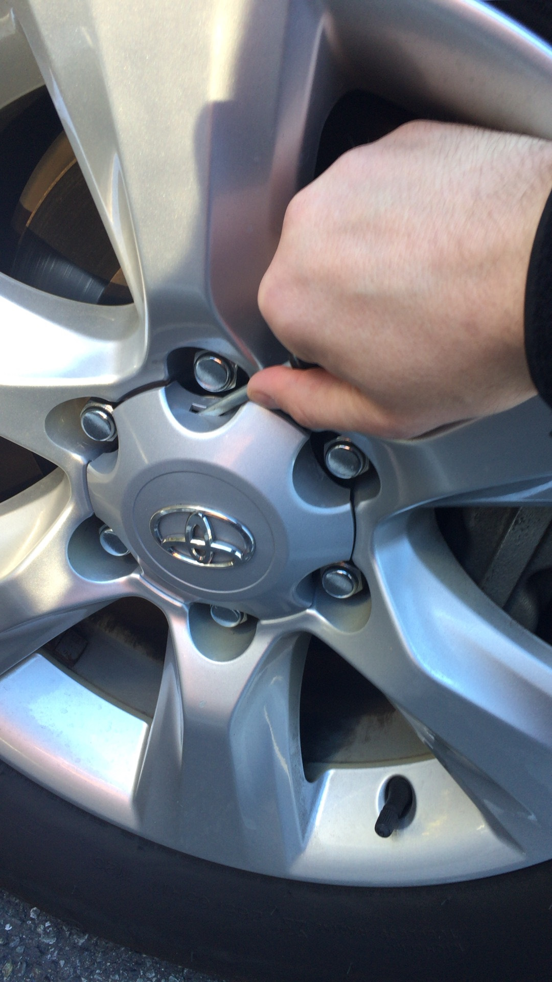

"Знакомые рекомендовали снять перед проверкой" — а для чего колпачки эти снимал?
Видимо стучать молотком по ступице)))
А что даст удар молотком по ступице?
И ! В ветке много вопросов про прохождение ТО заниженными тюнингованными тачками. Ждём рассказ по этой теме!
Сам не знаю, поезда простукивают при проверке, может и машины также. По заниженным авто пока не знаю, не поднимают же их обратно… Опыта не было и спросить пока не у кого, к сожалению
Vadim-495

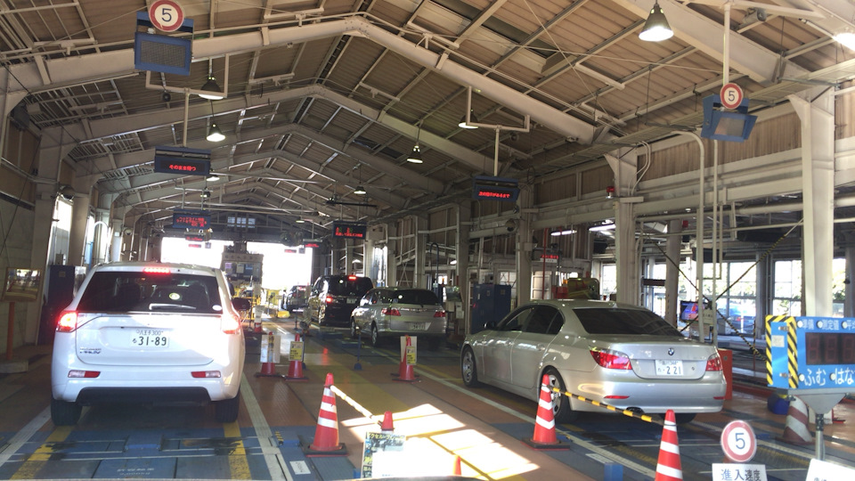

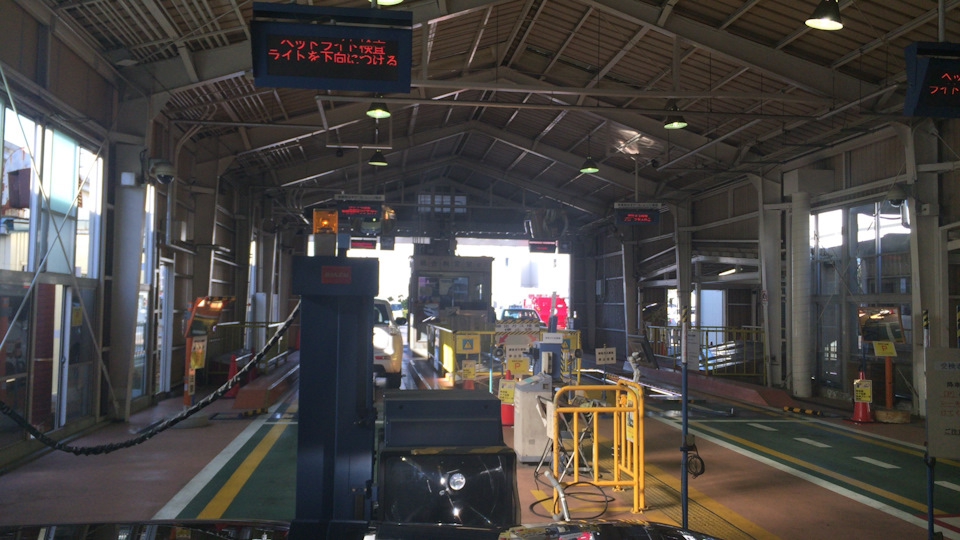

Какое же все чистое, это так сильно бросается в глаза. Молодцы, не гадят где живут
Я ТО прохожу в таком же боксе, первый раз как попал аж не поверил в такую чистоту!
В Москве такого не видел, особенно зимой.

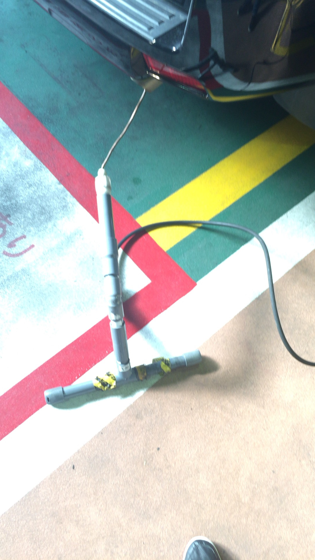

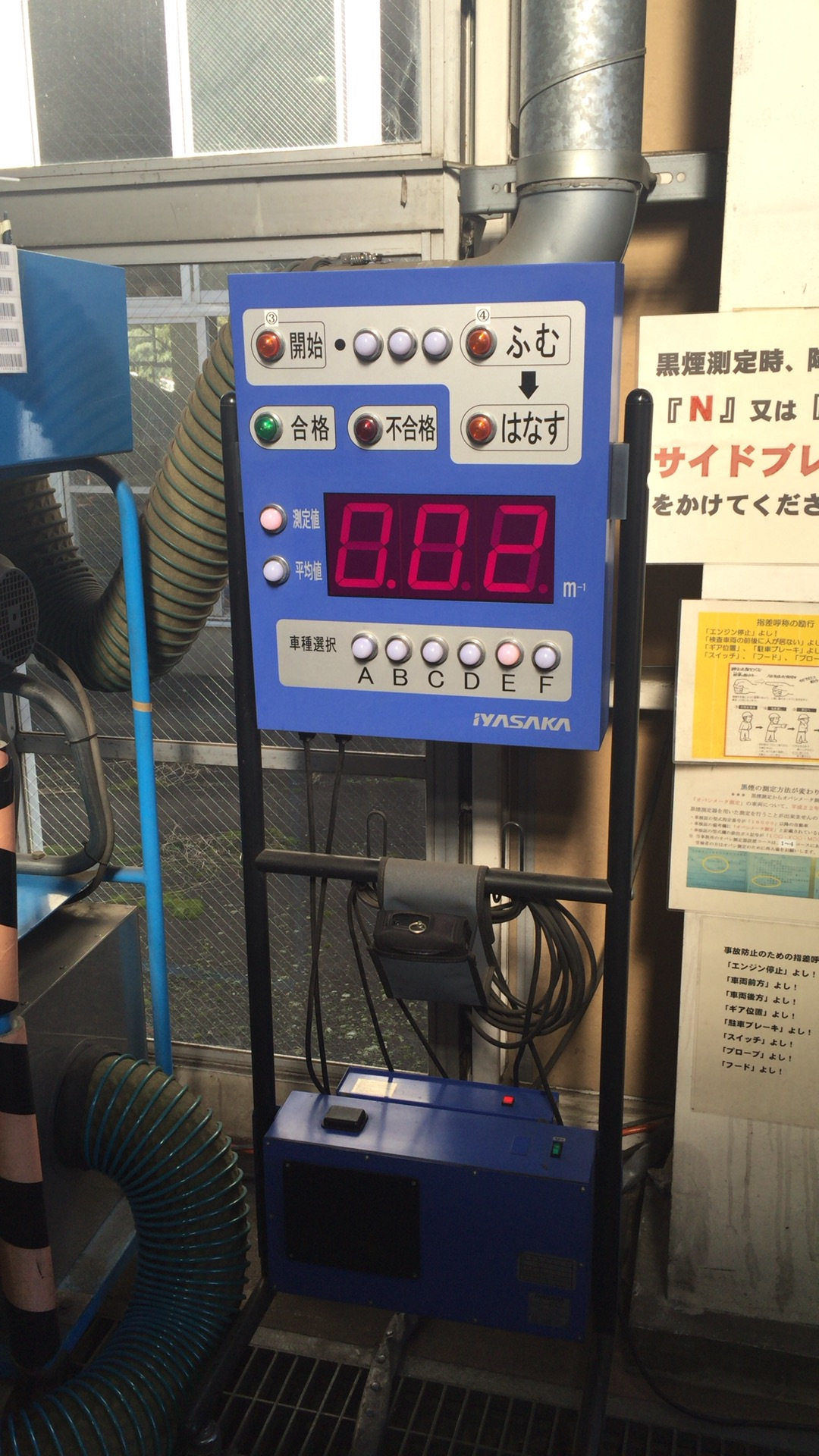

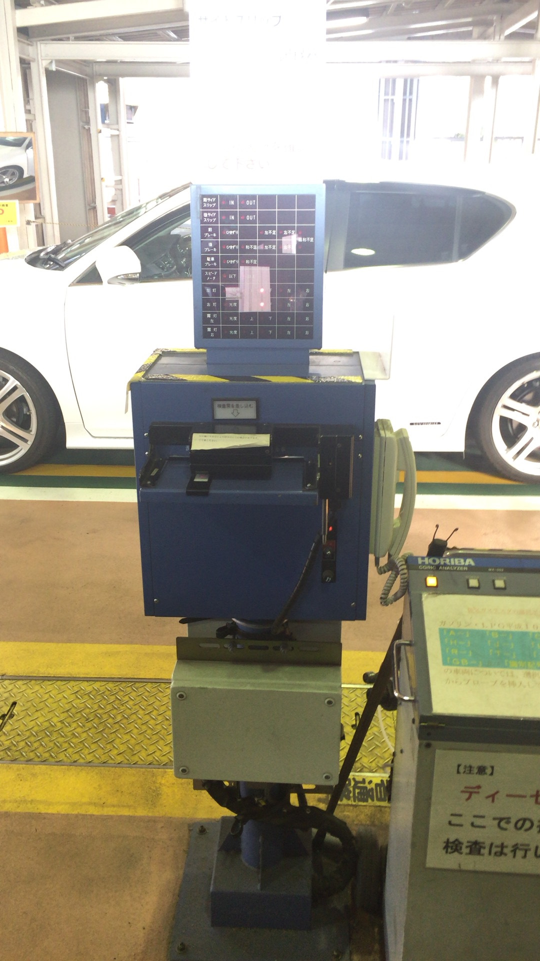

На последнем фото Terrano R21? Он с TD27 по СО проходит?
у него СH
в смысле по экологическим нормам
у дизеля СО не измеряют, только СН по прозрачности выхлопа, то есть сажа в выхлопе
Сажа — не СН. У дизеля все можно замерить, но да, обычно сажу всем интересно проверить.
Конечно) написал я так написал) СН тоже у бензинки. Замерить то можно, но газоанализатор засориться от сажи…
Не, ну, на нормальном дизеле исправном сажи то не так много, переживет, небось)
На коммонрейлах проверяют дымомером нового типа, который определяет количество микрочастиц, оставшихся после сажевого фильтра, как говорят разработчики, они очень опасны и осаждаются в легких(
У нас оптические датчики, просто количество сажи, дыма считай, в выхлопе, причем от холостых до отсечки.
