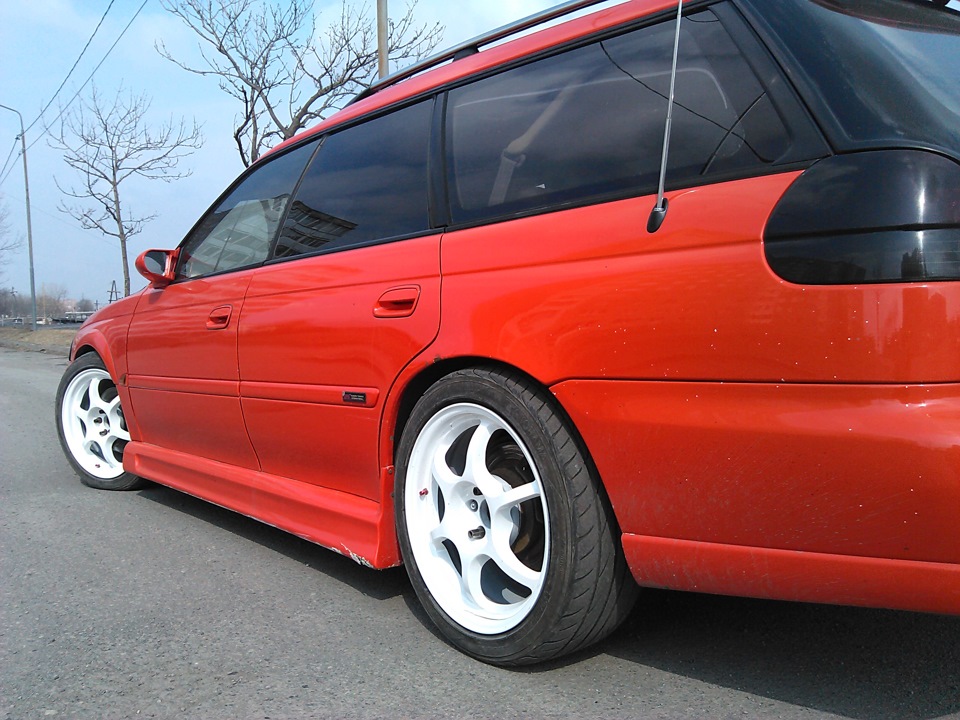

Развал будет обычный скорее всего. Вынос не 35, как я ранее думал, а 38. После старых 30-к, эти колеса в арки провалились, думаю проставки 5 мм подкинуть.

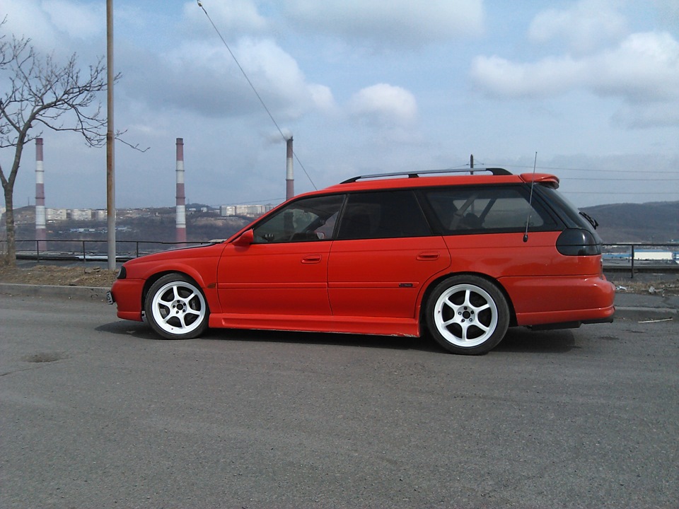

короче, подкидывал проставки 5 мм на выходных! Видон очень эротичен, но задние крылья пришлось бы подкатать ещё. Не понравилось, что гайка всего на 4 оборота прикрутилась, решили махнуть проставки на 3 мм, и катать не придется наверно, и заднице моей будет поспокойнее! :))) Посмотрим, что получится.

со шпильками что то надо делать. у меня на бочке с проставками 4мм гайка на 3 оборота накручивались. очково…
Да вроде все норм пока! Подкинул проставки 3 мм и с ними гайка на 5 или 6 оборотов закрутилась!

Это Black racing? Огонь, красное с белым на отлично! И встали хорошо. Развал какой выставляешь?
странно, если посчитать то наоборот должны на 4мм сильнее торчать.
А вот на практике оказалось, что нифига! )))))

Проставки 5мм не критично, я 7мм на стоковых шпильках накидывал, и правда очково, но недолго проездил)
короче, надо пробывать, все равно проставки уже в гараже лежат!
