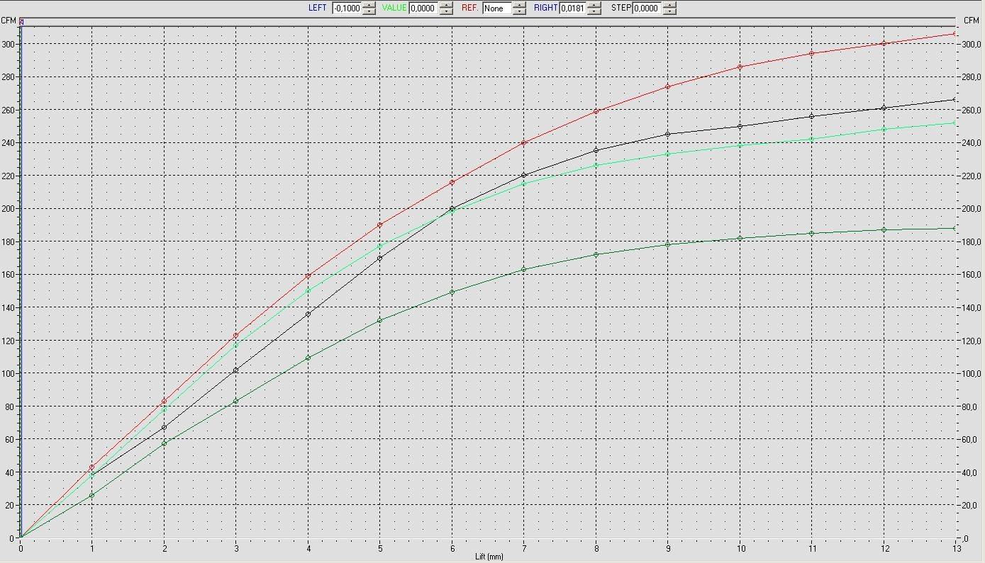

В дополнение к этой записи хотим выложить на общее обозрение полноценную продувку (впуск/выпуск) стандартной и доработанной нами ГБЦ ЗМЗ 406 на стандартных клапанах.
Впуск:
— стандартный: 32 мм диаметр седла, 29 мм диаметр канала;
— доработанный: 34мм — седло, 32 мм — канал.
Салатовый — сток впуск, зеленый — сток выпуск, красный и черный — впуск/выпуск доработанные нами.
Ну а мы пока пытаемся "победить" убогий стандартный впускной коллектор, который всеми силами старается запороть неплохую продувку ГБЦ.

Седло шире канала, то есть канал расширяется по мере приближения к клапану? или он одного диаметра и только седло больше. плохо разбираюсь.
в идеале — должно быть так…
седло самое узкое место, канал широк в коллекторе, постепенно сужается к седлу — получаем "уплотнение" потока ( при подходе к седлу ускоряется)
в реале — много нюансов…

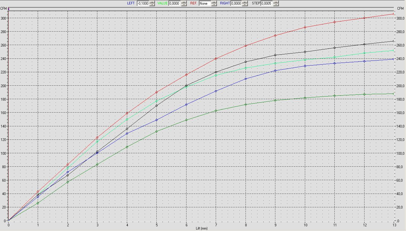

Как выпуск дорабатывали на этой гбц?
На выпуске, наверное неправильные данные, проверю.
Dimathebob
Спасибо за замечание. Вышла ошибка с графиком доработанный выпуск, это кем-то доработанный впуск. Доработанный выпуск — синий график. Исправим.
мне нравится потенциал по продувке этой головы.
привет, три вопроса на каком давлениии проводились измерения и какой csa средний в этом канале, какого размера имитатор цилиндра
Привет, замер проводится при давлении 28 inH2O. Имитатор цилиндра диаметром 95 мм. Csa не измеряем. Каналы обрабатываются только в местах, влияющих на увеличение наполнения, то есть сечения не максимально большие. При продувке гбц, на впуске вместо пластелина ставится небольшой мегафон, для разных гбц свой, для точности повторения измерений. Выпуск продувается при избыточном давлении 28 inH2O.
Каким образом тогда расчитываете максимальную скорость в порту?
Наверно немного не так выразился. Поскольку канал круглого сечения, пересчет на площадь сечения не используем. А скорость вычисляем исходя из диаметра канала.
