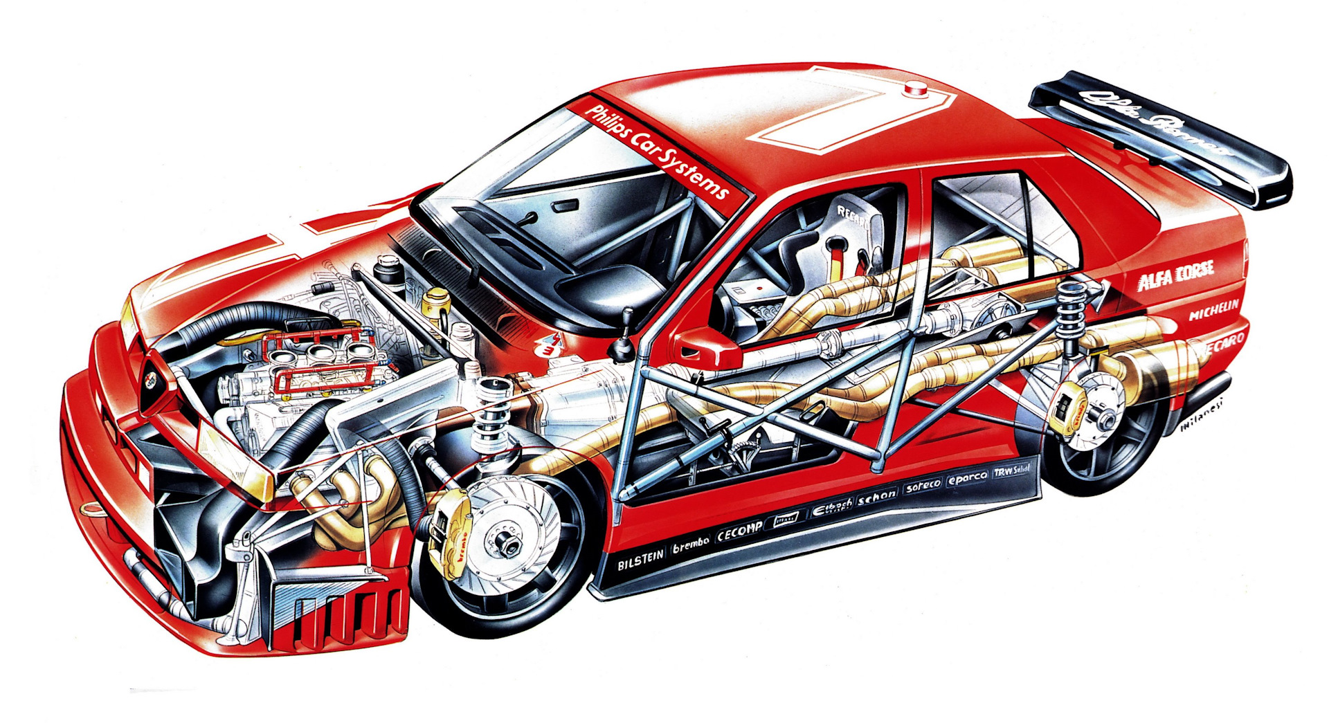

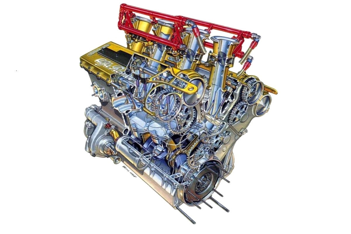

Оружием Alfa Corse должна была стать 155 V6 Ti. Ее конструкция значительно отличалась от младшей сестры – двухлитровой турбированной 155 GTA, доминировавшей в итальянском чемпионате. Сердцем DTM-болида стал 2,5-литровый (93 x 61.3 мм) 6-цилиндровый V-образный (угол развала 60°) двигатель на основе легендарного серийного блока Busso с головкой на 24 клапана и смазкой с сухим картером, располагавшийся продольно. В первый сезон этот силовой агрегат весом всего 110 кг выдавал 420 л.с. при 11800 об/мин и имел максимальный крутящий момент 294 Н•м при 9000 об/мин. Реализовать мощность в полной мере позволяла 6-ступенчатая механическая КПП с корпусом из магниевого сплава и полноприводная трансмиссия (момент перераспределялся 33:67 в пользу задних колес) с планетарным редуктором, вязкостной муфтой и самоблокирующимися дифференциалами повышенного трения на передней и задней оси. Подвеска представляла собой McPherson спереди и сзади. Кузов был выполнен из карбона на основе усиленного трубчатого каркаса. Масса автомобиля составляла 1040 кг.

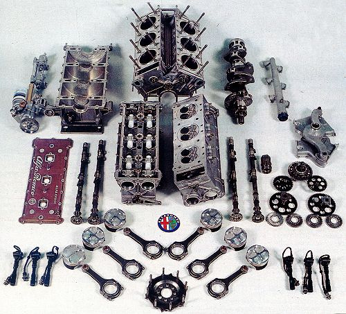

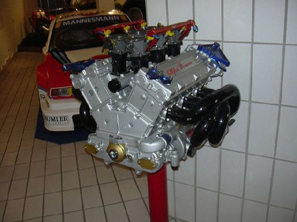

Двигатель у гоночной Альфы точно не заводской Буссо. Потому как в начале статьи указаны диаметр и ход поршня как 93 x 61.3 мм, а если погуглить любой материал по 155 Альфе с мотором В6, то увидим 88 × 68.3. Поменять колено кочечно могли, но настолько расточить головку, просто невозможно ! Отсюда следует, что двигло совсем иное и никакого отношения к серийному не имеет, разве что по общей компановке и литражу.
Я чуть выше в комментариях уже излагал свои соображения по поводу "на базе серийного блока", не хочу повторяться.
Межцентровое расстояние какое у гоночной "Альфы" и у серийной, случайно не знаете?
Межцентровые не знаю, но у этих 2-х блоков оно точно разное. Поэтому говорить что он на базе серийного вообще не стоит. Даже если оно и одинаковое, то блоки просто могут оказаться разной высоты. Или быть одинаковых габаритов, но очень сильно отличаться по начинке. Опять же на это намекает разный ход поршня. Если даже представить что они просто межцентровое меняли, то это ни в какие ворота не лезет. Поскольку требования к гоночному и к серийному мотору совсем разные. Ну и если абстрагироваться от альфы, то если двигатель серьезно тюнингуют, то в лучшем случае остается серийным только блок цилиндров, очень редко головка блока. А иногда вообще собирают новый мотор, потому что серийный настолько кардинально переделывать нужно от и до, что проще разработать новый нежели работать и уже имеющимся.
Все хорошо, только вот по регламенту DTM двигатель должен был быть создан "на основе серийного блока". Так что, если не Busso, то что?
Я рассуждаю логически. Или где-то в этой логике пробелы есть? Хорошо, представим что это серийный блок. Стоковый диаметр у него 88, на гоночной 93. Это 5 мм прибавка в диаметре, или 2,5 мм на сторону. Т.е была у цилиндра некая стенка, и от не отняли 2,5 мм. Что там останется ? При том что степень сжатия повысили, и общая нагрузка на двигатель возрасла.
Может регламент был другой, или опять же можно было "штамповать" где то мелкую серию?
Трехлитровый Busso: 93 x 72,6 мм.
Вот сейчас никаких вопросов нет.

с одной стороны двигатель для dtm никогда не был серийным, достаточно посмотреть на разобранный двигатель.
с другой стороны это не отменяет кучи английских киткаров с форсированными Буссо(300+). наиболее известный из этих кит каров-Ultima GTR.
ну и беглый гуглопоиск.

Потому что в дтм использовался другой блок. Буссо с мокрой гильзой и не выдержит нагрузки серьезной. Информации полно о там блоке что был взят за основу мотора дтм.
