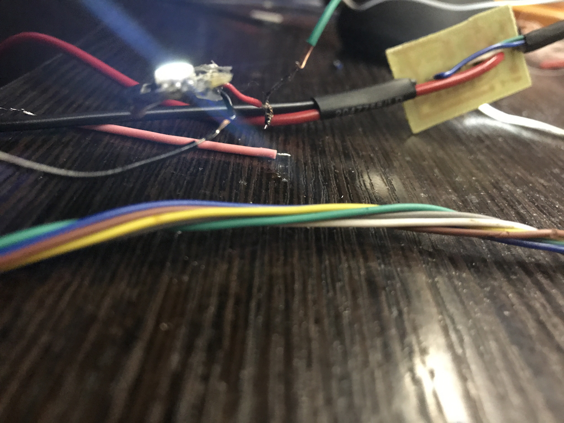

добрый день! просили у вас как то инвертировать один из выходов!)) можно это сделать?)) просто хочется чтоб от ручника гасли ДХО!) сделайте пожалуйста с 5 ножкой, она как раз выходит рядом с массой !) и я, так понимаю, схема и компоненты не меняются от этого? заранее спасибо
Добрый день. Нужна Ваша помошь, собрал Ваше устройство Контроллер ДХО, версия 3. При подаче питания на устройство и светодиод и ДХО один раз моргают, так и должно быть?
Такая же беда. Удалось как-то победить проблему?
Я его не собираю больше, он постоянно какие то глюки дает

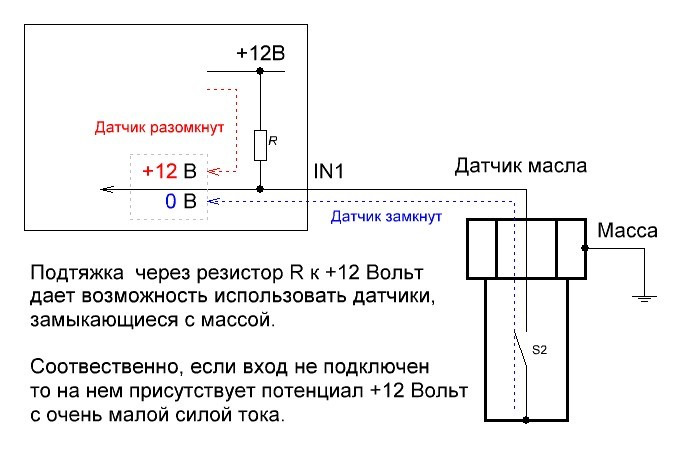

Добрый
Понадобилось один вход сделать управляющим минусом, датчик масла
Каким номиналом резистора подтянуть его к +12?
Спасибо
Подскажите пожалуйста, чтобы использовать датчики, которые имеют контакт, соединяющийся с массой(ручник, датчик давления масла и т.д…) нужно делать подтяжку входа к +12в?

Доброго времени!
Подскажите, какой сигнал с датчика давления масла приходит?
Добрый, обычно нет давления — датчик замкнут с массой, давление есть — разомкнут.

"как сделать, чтобы один вход реагировал на минус" — подтянуть вход резистором к +5В и управлять "минусом".

А почему берете с давления масла?
Может "слушать напряжение", и когда станет 14в, то считать мотор работающим?
(правда с голой АТтини не работал. Там нет АЦП ? )
Это пример был источника.
Ок! Понял)

Непонятно как работает делитель на входе. 2.2 и 20. большая часть напряжения из 12 В на контроллер идет. Хотя на плате не 203 резистор.
Дык потенциал GND МК +7В. Все там нормально работает
