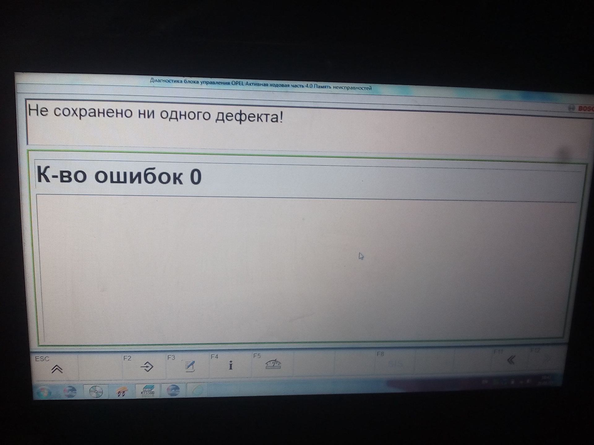

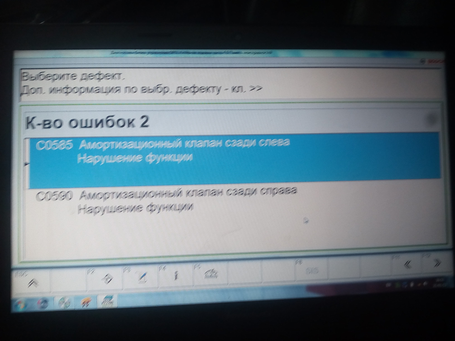

У нас Insignia 2.0 CDTI с горящей ошибкой по подвеске на панели. Подключаемся сканером и в разделе "Ходовая часть" ищем "активную подвеску", считываем ошибки.
Что-то не так с клапаном левого амортизатора.

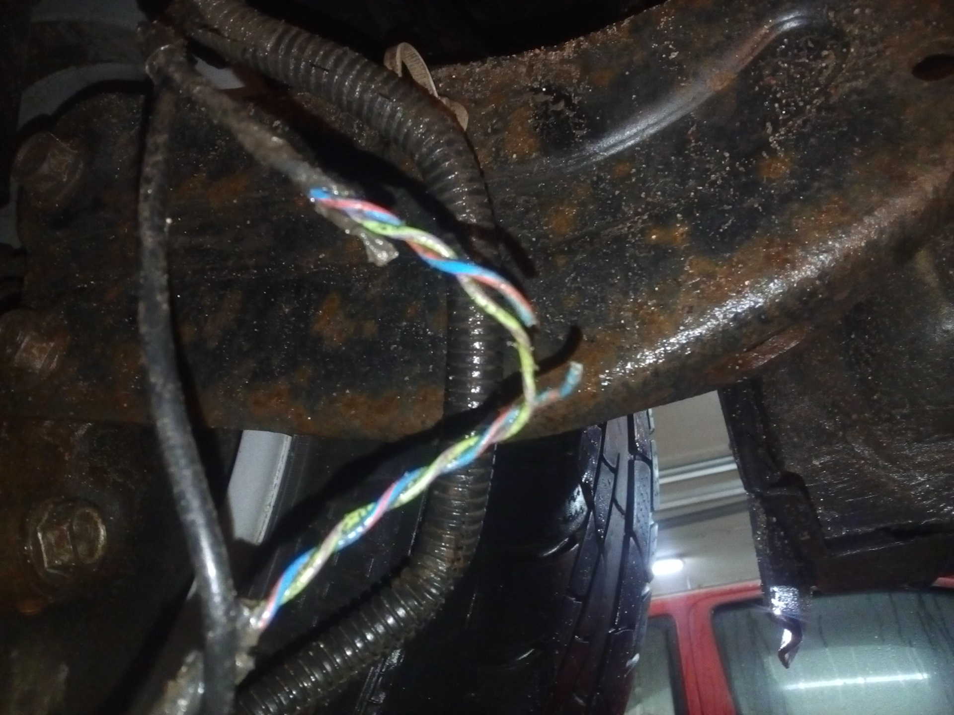

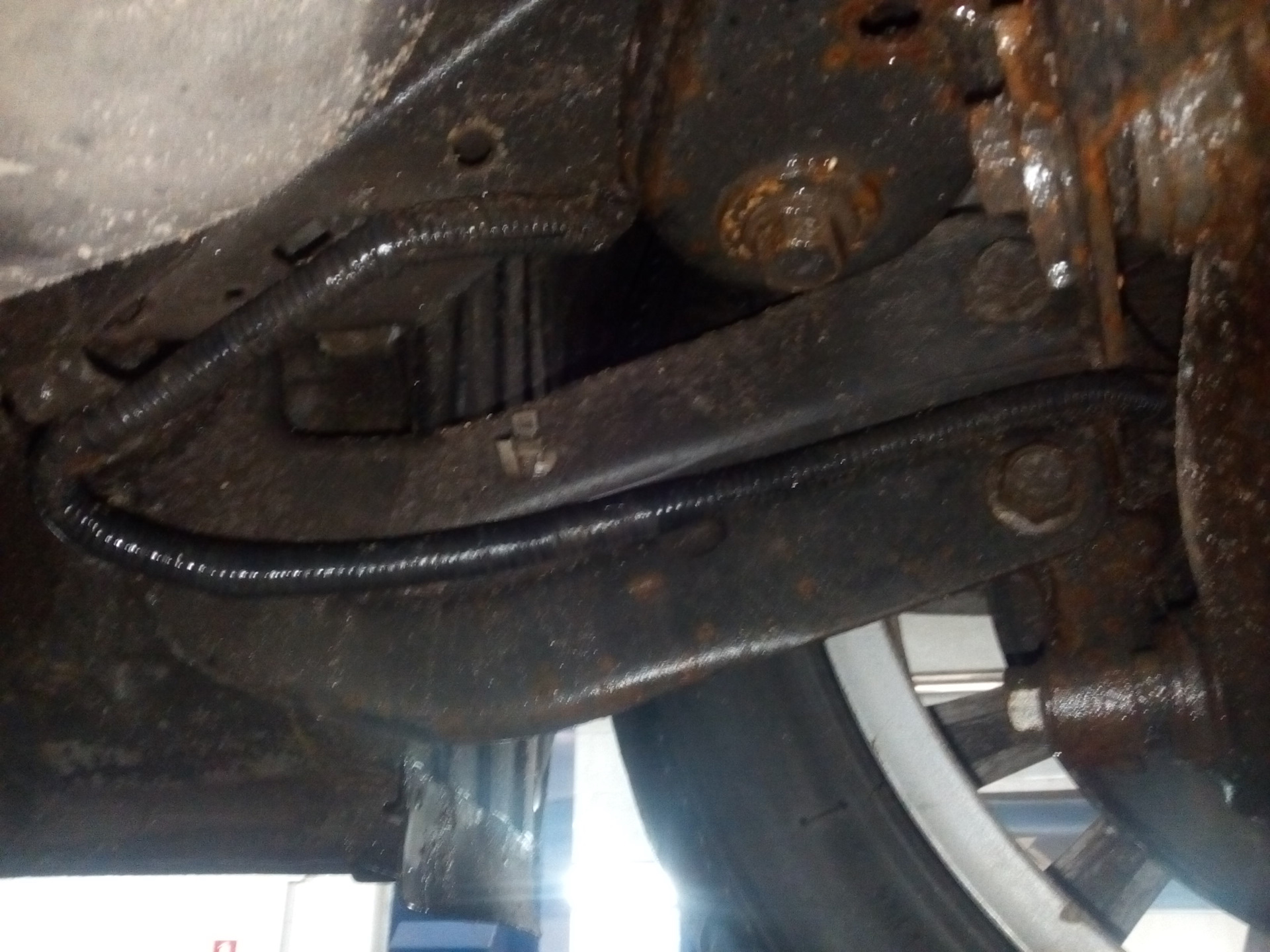

Не мешает проверить проводку. Однако, как уже сказано выше, место нахождения Suspension Control Module мне не известно. Вроде как должен быть в багажнике. Однако при беглом осмотре левой части модуль обнаружен не был. Попробуем "по-ленивому".

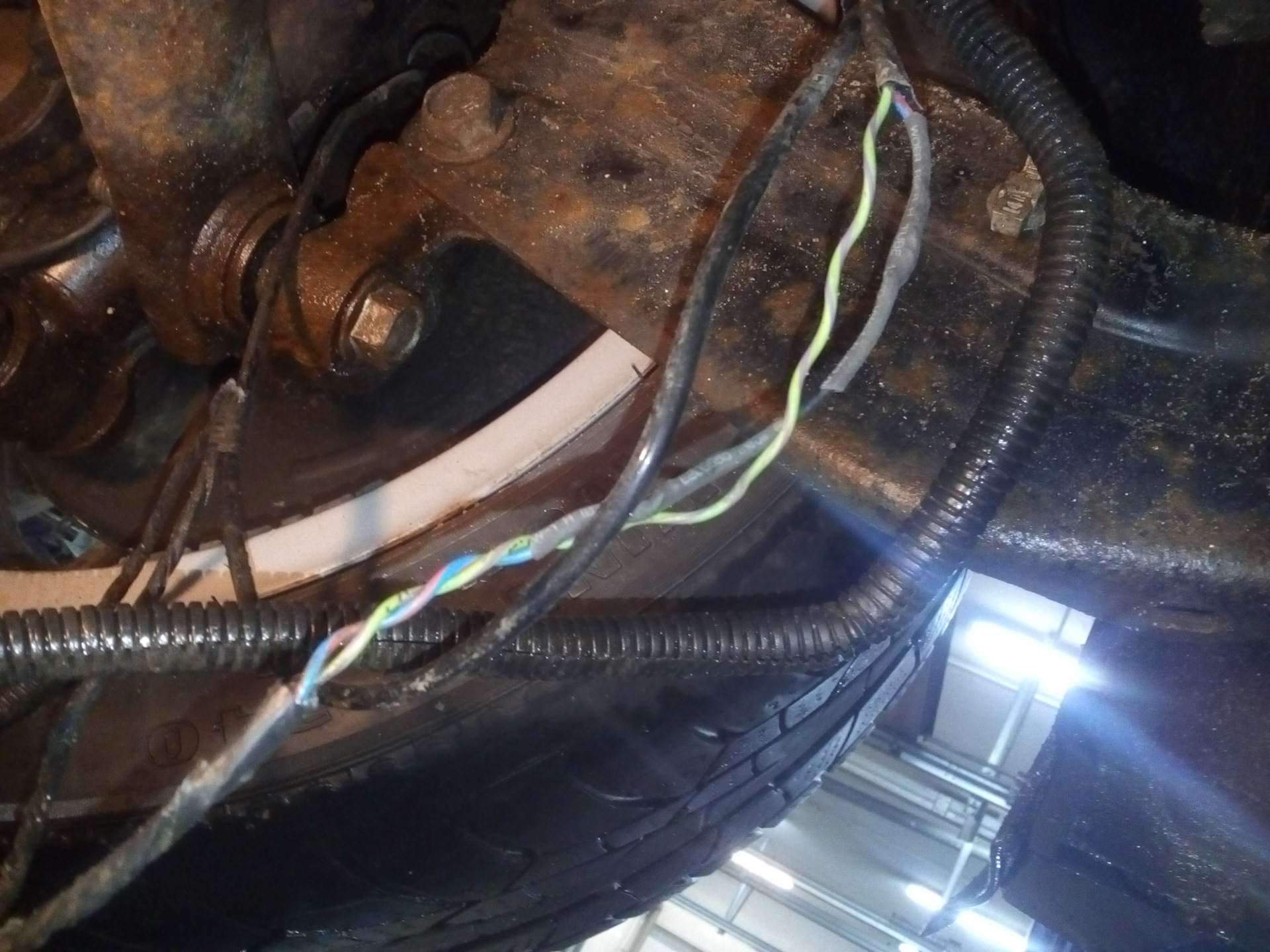

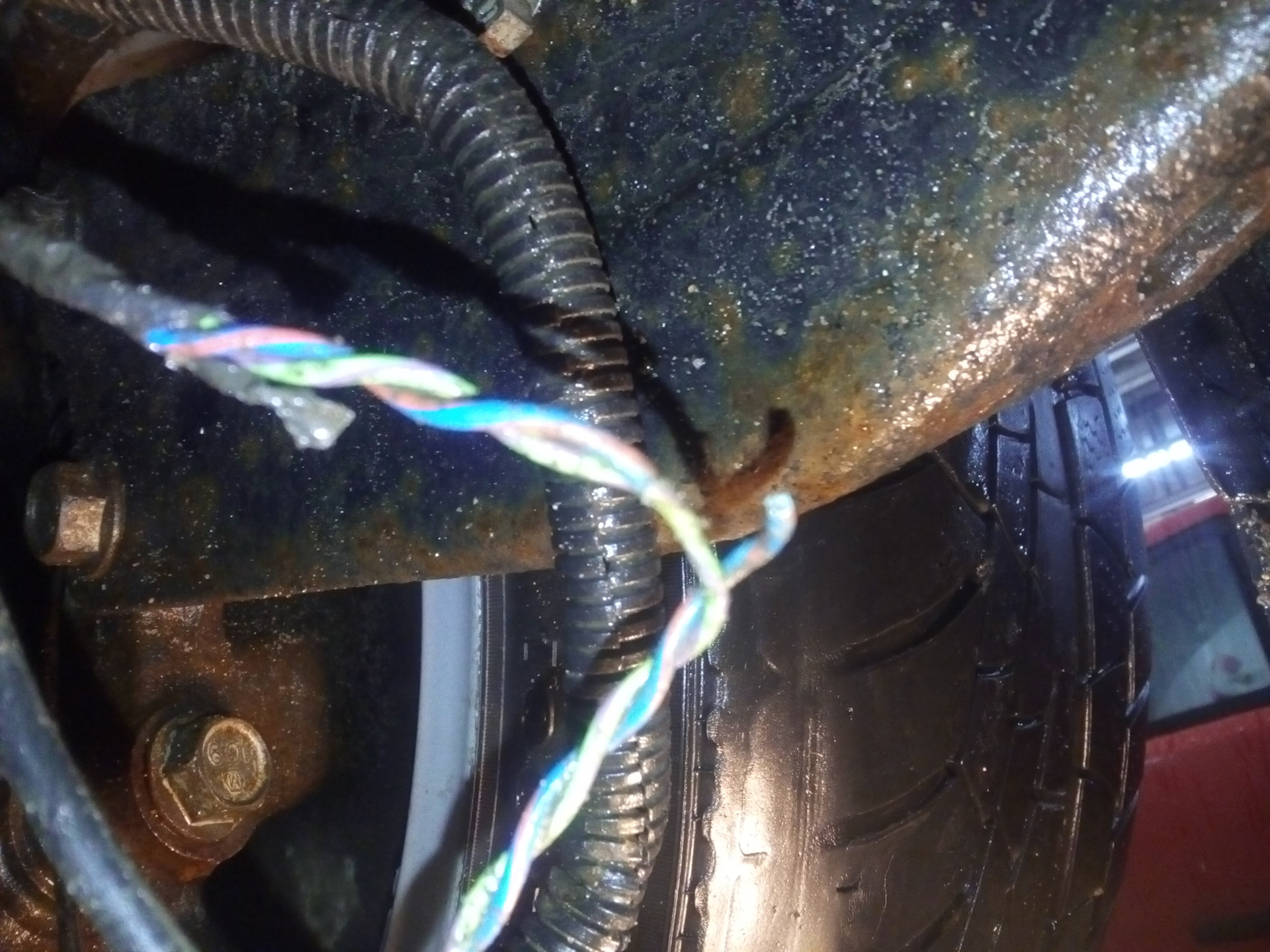

Может на изгибе? А вот и ДА!
А вы говорите: TIS, ODIS, дилерский сканер!)… Опыт, умноженный на лень, иногда очень решает!)
