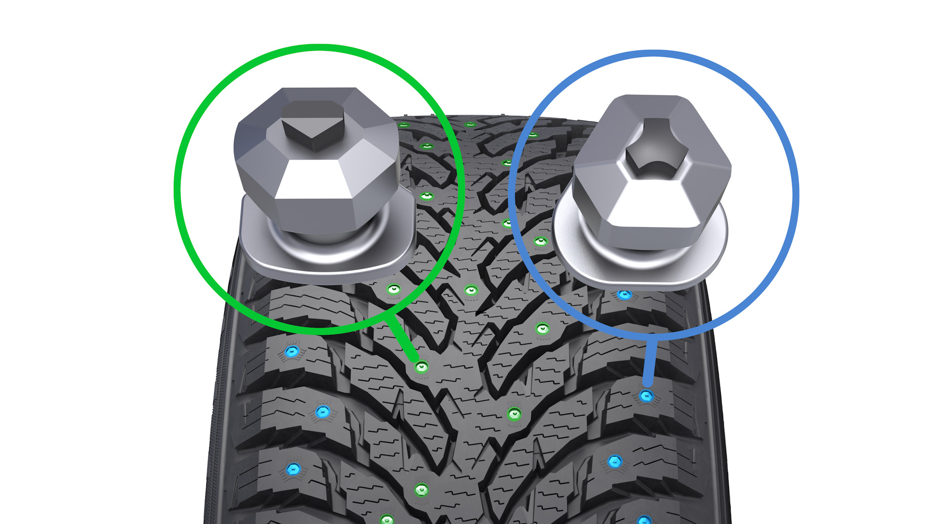

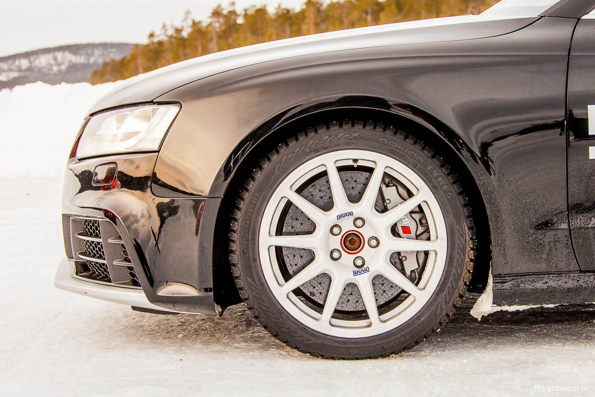

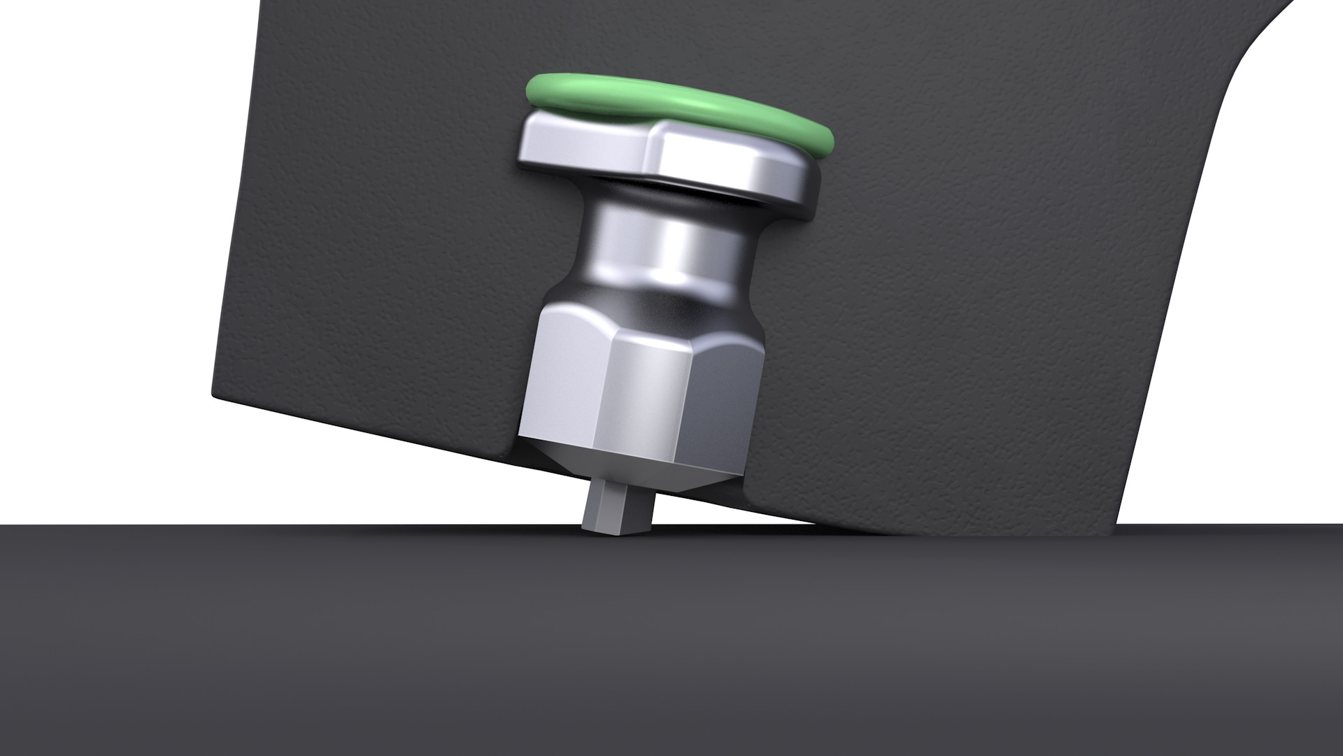

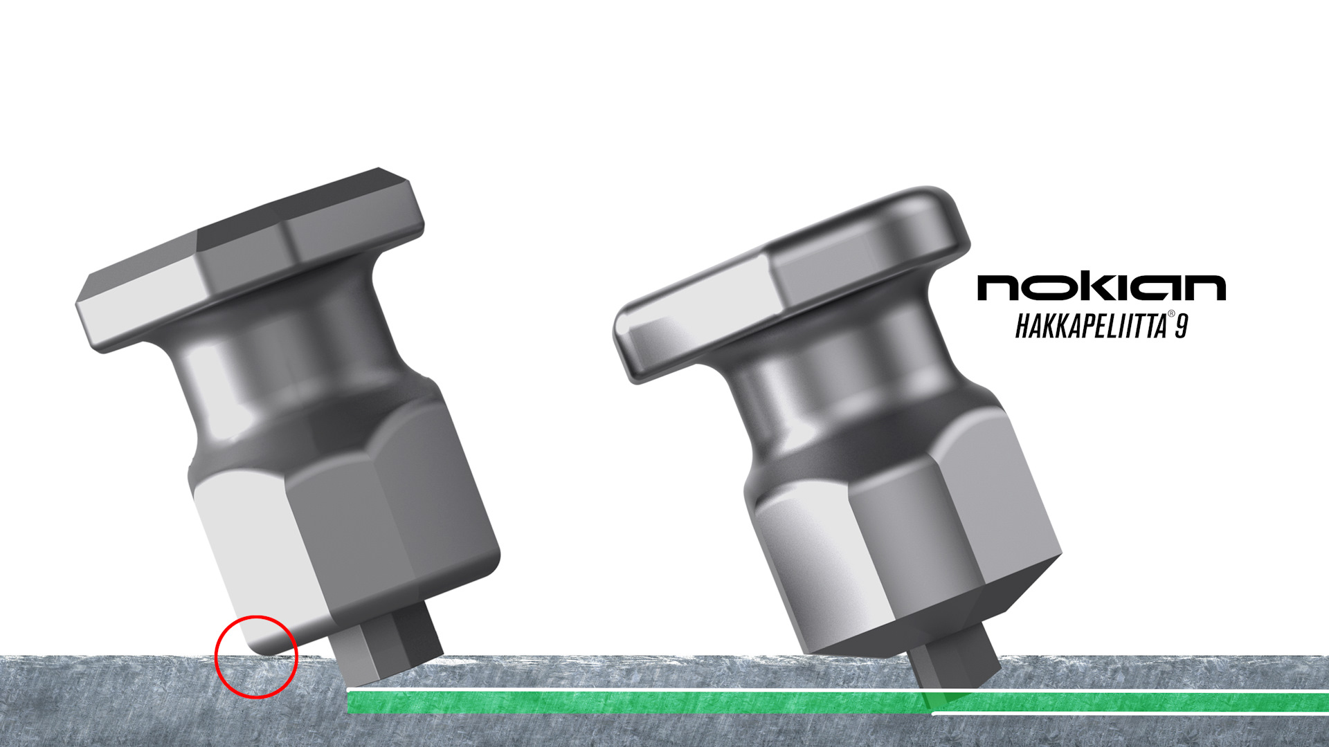

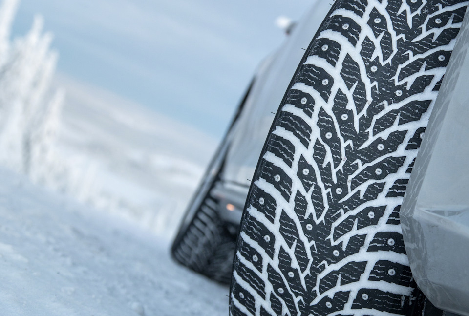

Лично для меня самым интересным решением интересным оказалась ошиповка H9.
В ошиповке шины применены два вида шипов, разных по форме, и предназначенных для разных задач.
Шипы тип 1 (на картинке зелёным) отвечают за разгон и торможение.
Шипы тип 2 (на картинке синим) за управляемость в повороте.
Подобная схема повысила управляемость и комфорт автомобилем на обледенелой дороге.
Когда вы разгоняете (или тормозите) автомобиль по прямой, в шине «работают» шипы для центральной части протектора. А когда вы на автомобиле заходите в поворот, то в работу включаются шипы для плечевых зон.
Форма шипа была специально разработанна для новой Hakkapeliitta 9.
Кромка шипа скошена, что позволяет ему проникнуть глубже в лед. Это дополнительно улучшает сцепление при торможении, а также поперечное сцепление.
В новой шине, благодаря технологии Eco Stud 9, удалось существенно снизить уровень шума.
На фото — амортизирующая подушка.
Главные инновации, благодаря которым Hakkapeliitta 9 — лучшая шина в своём классе.
1. Концепция функциональной ошиповки Nokian Tyres.
2. Концепция Eco Stud 9. Более мягкий контакт с дорогой.
3.Усилитель сцепления на снегу. Прорези на обеих сторонах шашек протектора в центральной части протектора обеспечивают больше кромок, которые улучшают сцепление на снегу.
4. Экологически чистая смесь протектора. Новый биоматериал Green Elasto Proof помогает резиновой смеси оставаться эластичной даже при низких температурах. Рапсовое масло улучшает устойчивость резиновой смеси на разрыв.
5. Поддерживающее строение протектора (Stability support network pattern). Уровень упругого базового слоя протектора находится ближе к пятну контакта и образует дно канавок протектора и основу шашек протектора с ламелями.
6. Поддерживающие 3D-ламели. Большая точность при вождении.
7. Сверхпрочная лента стального брекера.
8. Резиновая смесь Special Clinch. Резиновая смесь эластично давит на фланец колеса, обеспечивая область борта шины большей долговечностью. Такое решение эффективно минимизирует внутренний шум, так как она гасит вибрации от корпуса шины, предотвращая их прохождение в шину и далее внутрь автомобиля.

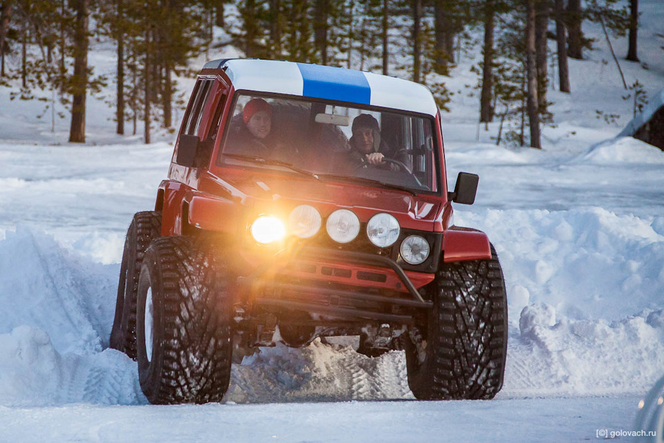

На тестовом полигоне есть аж две Лады Гранты. + куча всяких автомобилей.
На фото я вижу только "олимпийские кольца" и в тексте у вас с быстрым коллегой нет упоминания о других авто

у сегодняшнего мишлена за сезон шипов не остается — это факт…сам засматривался на зимний мишлен, но отказался от него, посмотрев на опыт эксплуатации друзей…взял Хаку8 — доволен
на лете уже сносил Мишлен Energy xm2…взамен возьму такой же пока есть в продаже…отличная резина
хака 8, на ведущей оси осталось 16 шипов с начала зимы, авто овощ для неспешных передвижений.
Обкатывать надо нормально.
Своя обкатка: 600км на скорости не более 60км/ч с режимом щадящего старта/остановки. Лишние шумы работы резины ушли через 1000км…остался только шелест шипов — это норм. Сейчас позволяю себе похулиганить…все шипы на месте.
Я на идиота похож или на писюка прыщавого на дохлой WRX? Друзьям своим расскажите как резину обкатывать нужно, может шипы и остались бы у мешлина.
Людям может в рунете еще что нибудь рассказать? Полно отзывов о 100% вылете шипов за первый сезон у мишлена. Некоторые грамотные даже мишлену с претензией резину возвращали
А должен? У меня на бмв Мишлен производство Италия. Все шипы на месте. По своим свойствам Мишлен лучше хакки, с чем даже ты не споришь.
