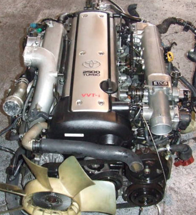

Двигатель 1JZ-GTE
-------Двигатель 1JZ-GTE является турбированной версией 1JZ. На него устанавливались два турбокомпрессора CT12A расположенных параллельно. Физическая степень сжатия составляет 8,5:1. Такая доработка двигателя привела к увеличению мощности на 80 л.с. относительно атмосферного 1JZ-GE и составила 280 л.с. при 6200 оборотах в минуту и 363 Н · м при 4800 оборотах в минуту. Диаметр цилиндров и ход поршня соответствует двигателю 1JZ-GE и составляет 86 мм и 71,5 мм соответственно. Есть определенная вероятность, что в разработке двигателя, а именно головки блока цилиндров принимала участие фирма Yamaha, о чем свидетельствуют соответствующие надписи на некоторых деталях ГБЦ. В 1991-м году двигатель был установлен на новую модель Toyota Soarer GT.
Существовало несколько поколений двигателей 1JZ-GTE. В первом поколении наблюдались проблемы с керамическими дисками турбин, которые имели склонность к расслоению на высоких оборотах двигателя и температурных условий эксплуатации. Еще одной особенностью ранних 1JZ-GTE являлась неисправность одностороннего клапана на головке, это приводило к тому, что часть картерных газов попадали во впускной коллектор, что негативно сказывалось на мощности двигателя. На стороне выпускного коллектора приличное количество паров масла поступает в турбины, что в свою очередь вызывает преждевременный износ уплотнений. Все эти недостатки во втором поколении двигателя были признаны Toyota официально и двигатель был отозван на доработку, но только в Японии. Решение проблемы простое — производится замена клапана PCV.
Третье поколение 1JZ-GTE было введено на рынок в 1996-м году. Это все тот же двух с половиной литровый двигатель с турбокомпрессором, но с фирменной архитектурой BEAMS, которая заключается в переработанной головке блока цилиндров, установкой новейшей в то время системы VVT-i с бесступенчатым изменением фаз газораспределения, изменением рубашки охлаждения для лучшего охлаждения цилиндров и новыми прокладками клапанов с покрытием нитрида титана для меньшего трения кулачков распределительных валов. Была изменена турбо установка с двух турбин CT12 на одну CT15B. Установка системы VVT-i и новой рубашки охлаждения позволило увеличить физическую степень сжатия с 8,5:1 до 9:1. Несмотря на то, что официальные данные мощности двигателя не изменились крутящий момент подрос на 20 Н · м до 379 Н · м при 2400 оборотах в минуту. Эти усовершенствования привели к увеличению топливной эффективности двигателя на 10%.
