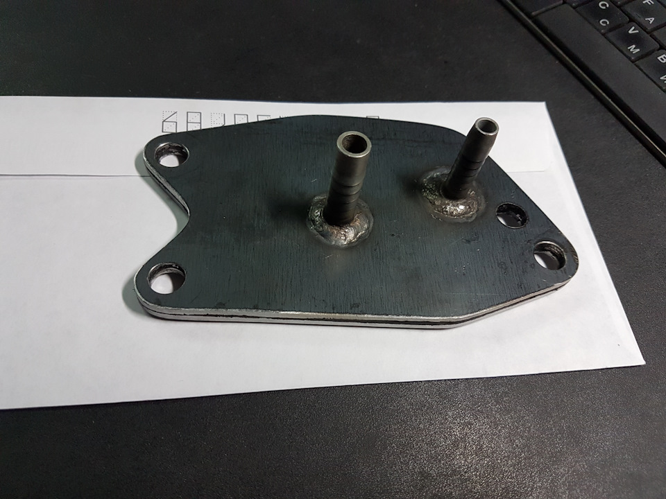

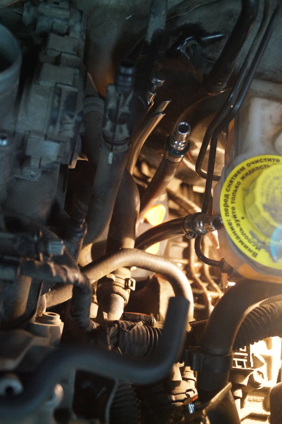

Первичный осмотр показал, что установкой подключиться к коробке не было возможности, т.к. мы все знаем, что на корпусе коробки отсутствуют какие либо технологические отверстия в системе охлаждения АКПП. После недолгого самоанализа, мозгом была принята команда снять радиатор с коробки и подумать как можно подключить установку именно туда, как оказалось это единственный возможный вариант.
По площадке был сделан шаблон и всё собрано обратно.
После нескольких вариантов исполнения (изготовления) переходника был выбран один. Получился вот такой спец инструмент, который забыли придумать и включить в Elsa для ремонта)))

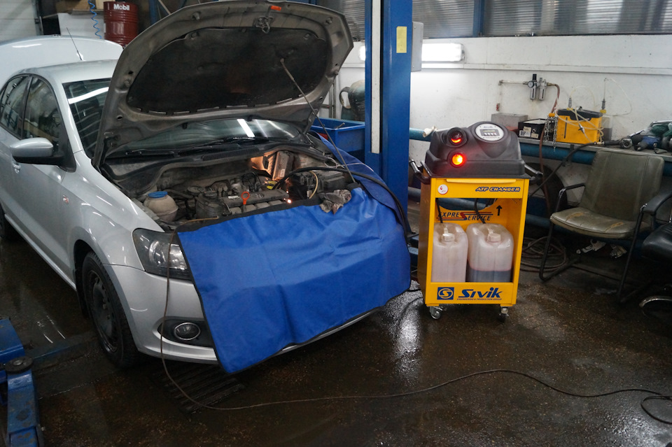

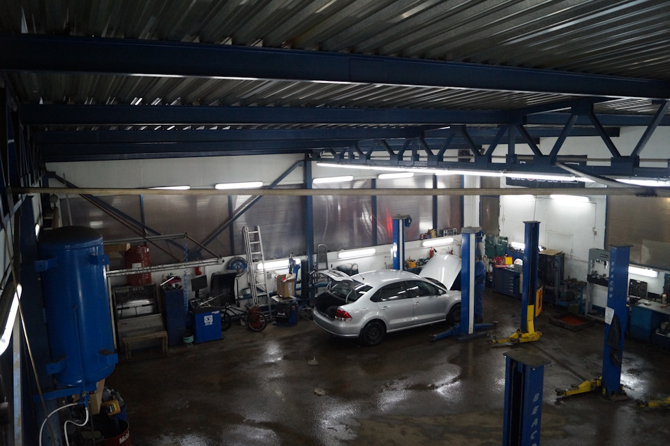

Подготовившись, вооружившись, машина была поставлена на подъёмник для экзекуции.
Снял радиатор, при этом патрубки охлаждения надо передавить что бы избежать разгерметизации системы охлаждения двигателя, т.к. контур охлаждения идущий на масляный радиатор АКПП имеет дублирующий канал, поэтому это не страшно при дальнейшей замене масла на заведённый автомобиль с прогревом.

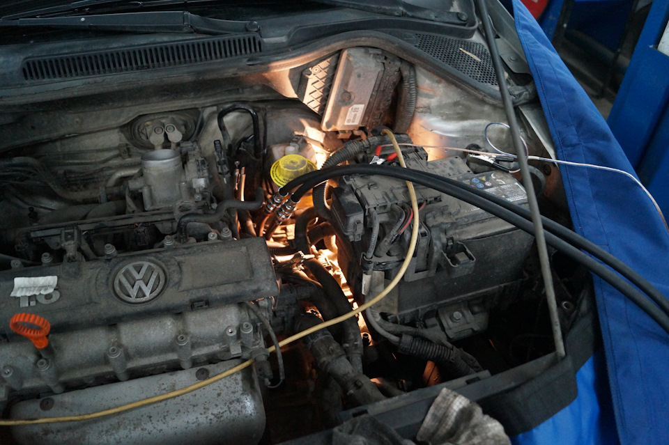

ставим переходник со штуцерами для подключения установки вместо радиатора, на фото видно, невозможно подлезть туда с фотоаппаратом.

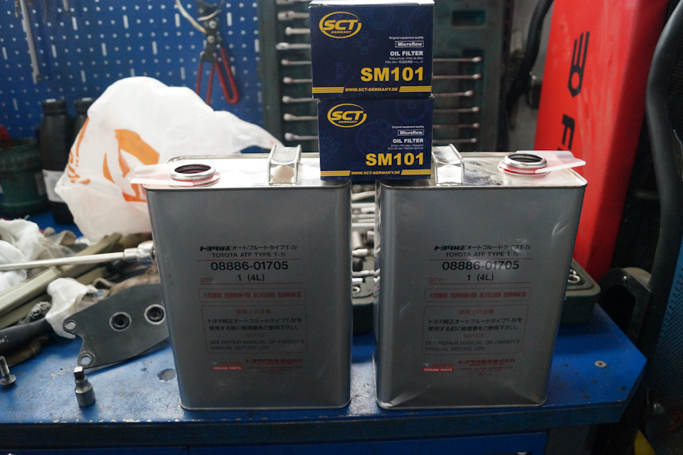

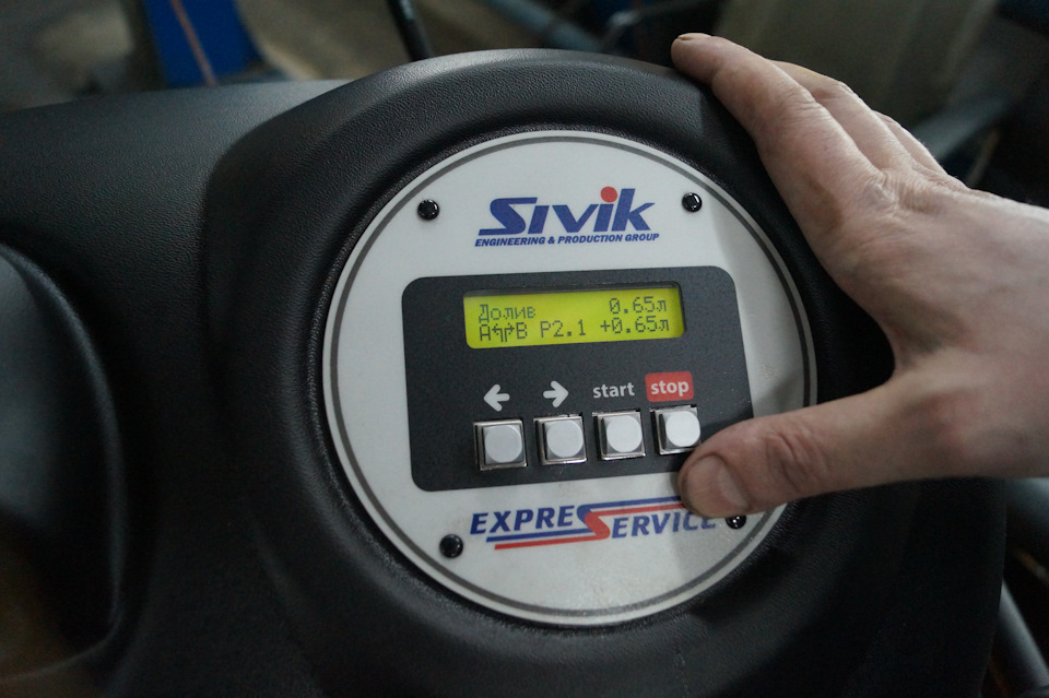

заправляем установку японским маслом для этой трансмиссии, заводим автомобиль и начинает процесс замены.
для хорошей замены, что бы масло во всей коробке стало девственно чистым по практике нужно ~12-14 литров, в зависимости от общего загрязнения АКПП т.к. установка меняет масло путём продавливания через неё нового масла что создаёт эффект промывания коробки и забора старого масла в отдельный резервуар.

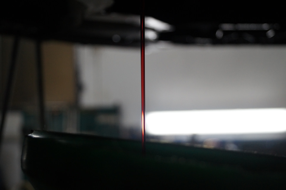

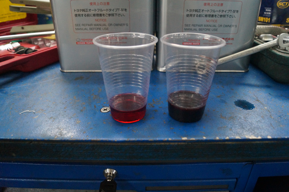

Масло в коробке после замены и до замены.

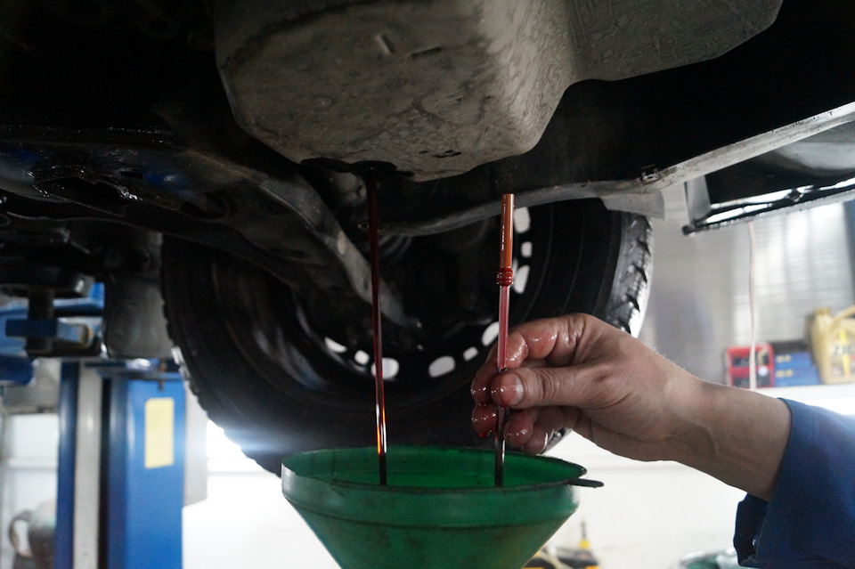

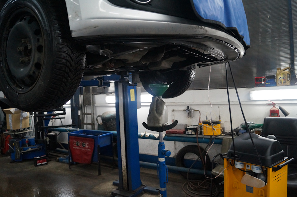

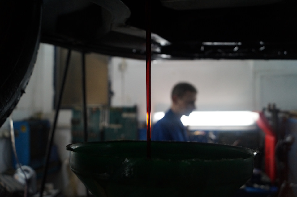

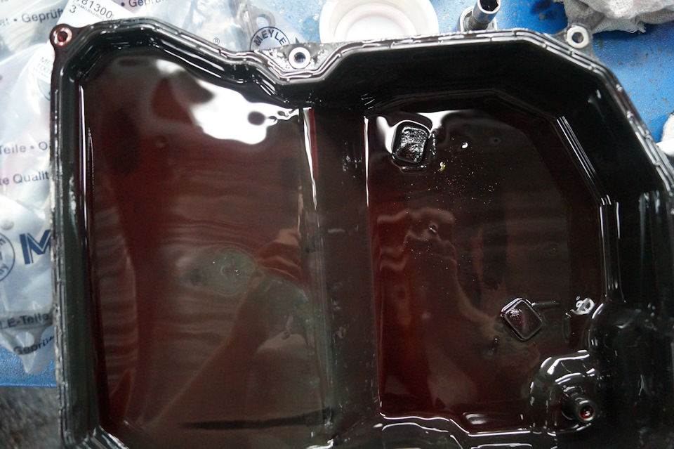

Потом не отключаем установку (см ниже) и делаем процедуру по замене фильтра АКПП, которую описали все кто можно и информации по этому поводу полно "частичная замена масла". Поднимаем машину, откручиваем сливную пробку и аккуратно сливаем масло в емкость.
Выкручиваем трубку уровня и продолжаем сливать.

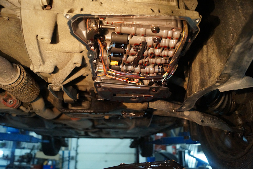

Снимаем поддон, меняем фильтр. Фильтр стоит сетчатый, так что в принципе прекрасно моется и продувается, но мы ставим новый.
Далее очищаем два магнита от продуктов износа и моем поддон.
Всё собираем обратно, вкручиваем трубку уровня в коробку и доливаем установкой масло в АКПП пока не потечёт.
