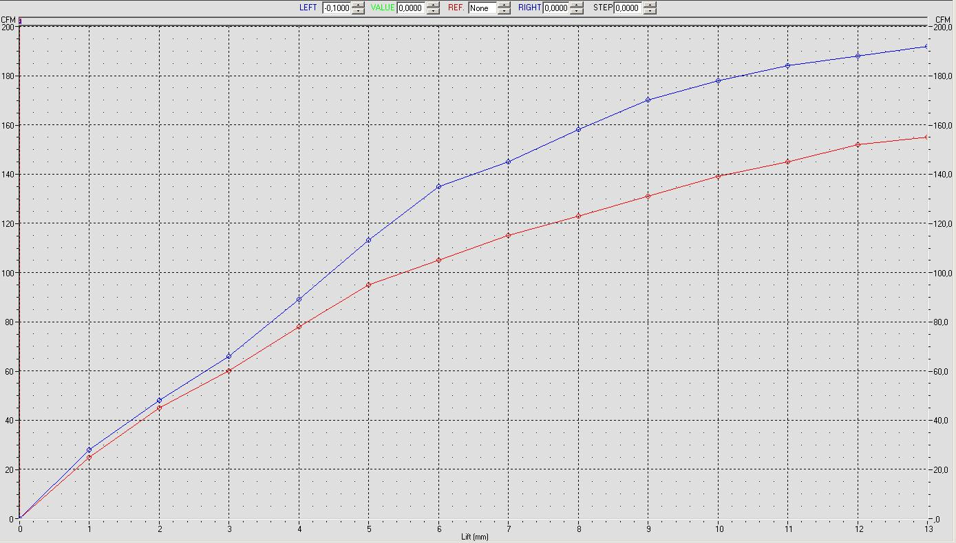

Еще одна ГБЦ УЗАМ от mcnexydoi. На этот раз так называемая "полисфера".
Синий график- впуск, канал доработан неким умельцем, размер клапана — 40,4 мм;
красный — выпуск, диаметр клапана — 36 мм.

Чет по дырке не скажешь что клапан 40.4мм, может канал 40.4мм?
Написано правильно Ф — клапана 40,4, а канала 37.

это под какие распредвалы доработана гбц ?
Понятия не имеем, мы ее только продули.
Я так понял что впуск почти такой же как и в прошлой ГБЦ. А выпуск значительно поднялся!
Так это не полисфера некий умелец и камеру сгорания уже испортил…
С такой камерой взял ее
печаль
По выпуску поболее 412й.
Выпуск чуть выше.
Можно поменять седло и максимум 42й поставить. Для выпуска чет там мало места
узнать бы как было в стоке с наложением графиков…
Не получится, к сожалению. Кто-то туда свои руки уже запустил.
а форма камеры сгорания влияет на продувку?
Если стенка камеры, находиться от клапана на растоянии не меньше половины величены подъёма клапана, то не влияет.
