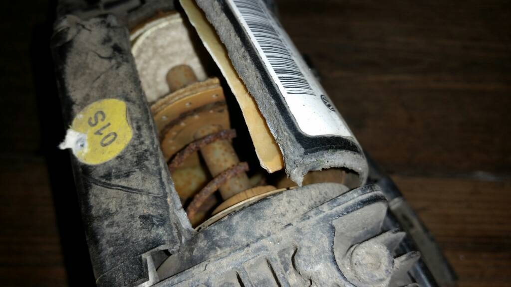

Oсушитель осуществляет удаление влаги из поступающего от компрессора в систему воздуха. Зачем нужна эта деталь? Дело в том, что атмосферный воздух всегда содержит в себе водяной пар, причем его количество (влажность воздуха) сильно зависит от региона, времени года, текущей температуры воздуха и даже времени суток. Эта влага при сжатии воздуха компрессором конденсируется и оседает на внутренних стенках деталей пневмосистемы в виде капель. Вода в системе вызывает коррозию, однако куда больший вред она наносит зимой — образовавшийся из конденсата лед способен разрушить детали клапанов или даже привести в негодность воздушный компрессор.

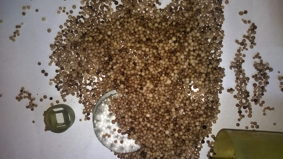

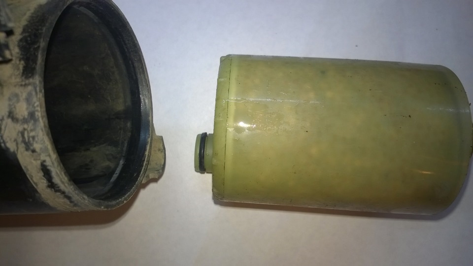

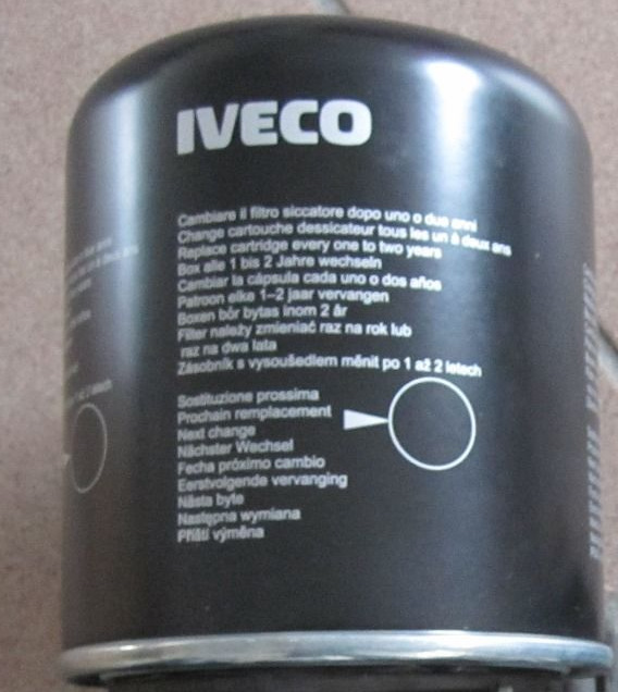

В крадце нужно заменить осушитель в компрессоре
или силикагель в нём
Новый селикагель можно взять от сюда
продаётся в любом магазине запчастей от грузовиков

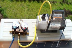

При замене силикагеля в осушителe в компрессоре необходимо В ОБЯЗАТЕЛЬНОМ ПОРЯДКЕ удалить ВЛАГУ из системы.
Самый простой и безпасный способ это ВАКУУМИРОВАНИЕ пневмосистемы.
Его можно сделать апаратом для вакуумирования климатических установок : любым вакуумным насосом

в смысле вакуумировать
Вакуум расщепляет влагу, принцип как и вакуумация системы кондиционирования перед заправкой хладагентом.
