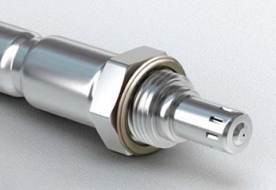

В результате неисправности датчика или его неправильной работы под воздействием внешних факторов, в цилиндры может подаваться переобогащённая топливная смесь. Эта смесь сгорает не полностью в результате чего, электроды и изоляторы свечей и камеры сгорания покрываются чёрным нагаром. Обильный нагар закоксовывает компрессионные кольца цилиндров. Возникает неполное прилегание и снижение компрессии, в результате чего часть газов поступает в картер и «отравляет» масло.

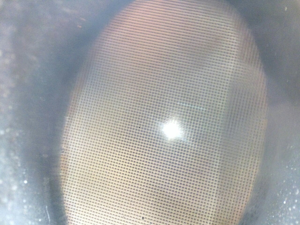

Как мы уже выяснили, в выхлопную трубу попадают отработавшие газы с остатками топлива. В результате, катализатор начинает работать в аварийном режиме, дожигая остатки топлива. Постепенно катализатор разрушается, продукты его разрушения начинают забивать его соты. Катализатор начинает перегреваться и оплавляется, окончательно запечатывая всю свою сотовую структуру. В итоге мощность двигателя окончательно падает и автомобиль перестаёт ехать из-за того, что нет места для свободного отвода отработавших газов. В течение этого процесса отравляется и 2-й лямбда зонд.
Другой, важной причиной, по которой следует быстрее заменить датчик кислорода, это необходимость погасить горящую лампочку Check Engine, поскольку за ошибкой лямбда зонда, можно проглядеть появление другой ошибки.

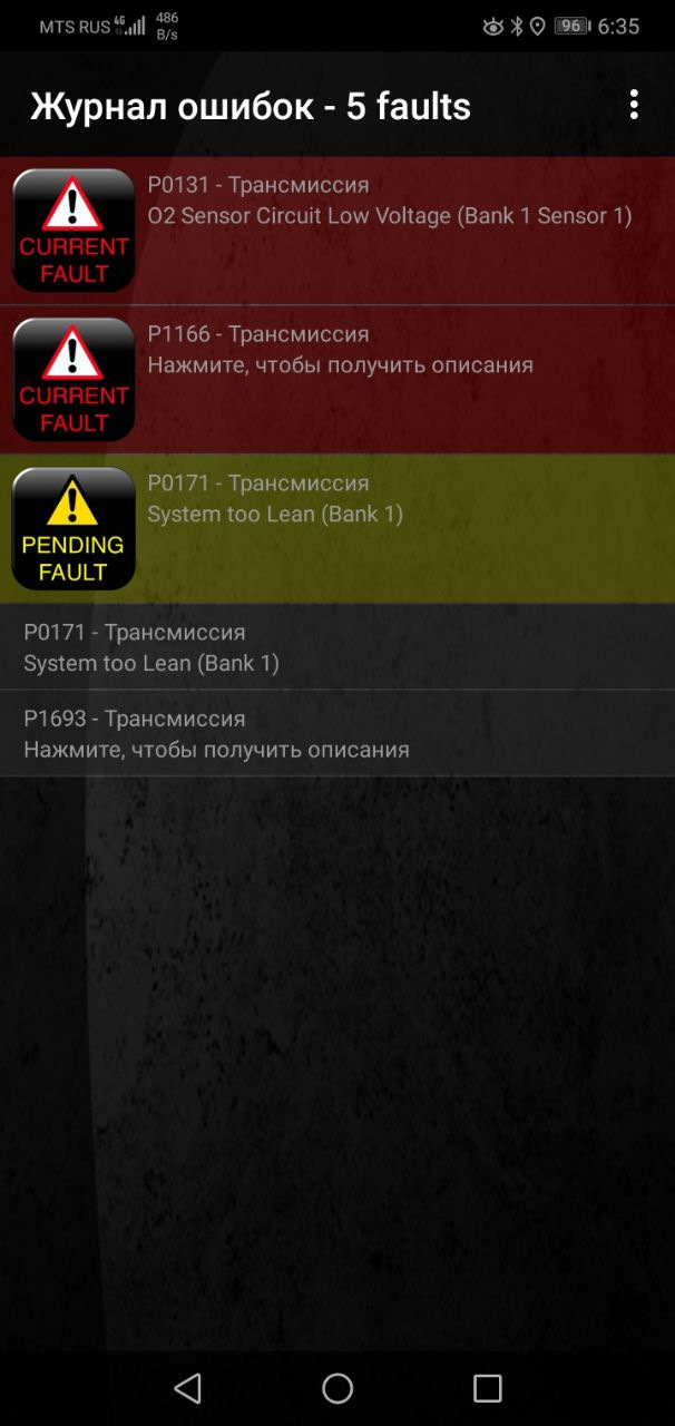

здравствуйте, сори что с запозданием, но всё же!
бензожор бешанный, плохой запуск на горячую, вонь из выхлопа, свечи чистыес лёгким белым нагаром!
лямбду отключаю расходна хх 1-1.1 и работает как будто стабильнее, подключаю и расход падает сначала на 0.6-0.8, потом и вовсе на 0.4-0.6 и чувствуется маленькая тряска двигателя!
может есть опыт решения данной проблемы
спасибо
