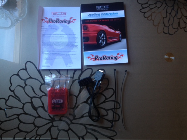

Ну что же, проехал я эти 200 км и еще 300 и еще 100… В общем впечатления двоякие. Я не могу однозначно сказать что это барахло, т.к эффект плацебо работает независимо от желания испытуемого :) Я не имею каких то специальных замеров и основываюсь чисто на ощущениях и наблюдениях. ( в конце результаты теста на мощность)

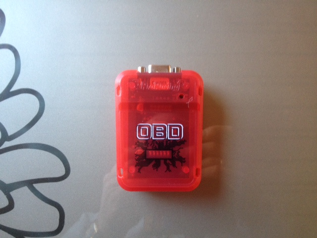

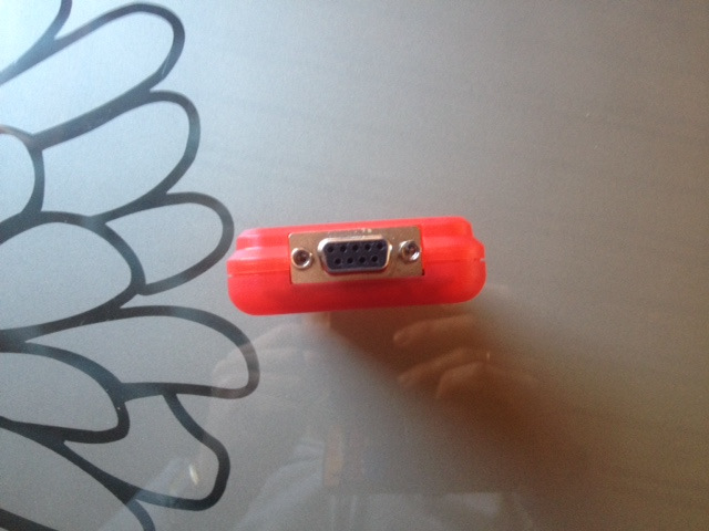

Итак, воткнув в ОБД штекер сразу же констатировал изменение звука вхлопа, он стал более резким, стали прослушиваться все цилиндры по отдельности на разгоне в пол, это понравилось, однако через километров 50-70 звук изменился снова приняв стандартное звучание, как мне теперь кажется я просто привык. Из за минусовой температуры ( -2, -3), но чистого и сухого асфальта колеса при разгоне на 1 передаче постоянно срывались в пробуксовку после 4700-4800 оборотов чего раньше не было, потом опять начал валить снег и пришлось ездить спокойно, последние недели +2, +4 на улице и влажный асфальт но пробуксовок больше нет, наверное резина стала мягче и лучше цепляется но по ощущениям мощность поубавилась, я бы сказал уравновесилась. Отметил возросший расход газа, хотя обещали снижение расхода, но это списываю на более агрессивную езду, т.к все время газую для проверки. Однозначно отмечаю лучшую работу мотора от 5500 и до отсечки, точно лучше, резче стало. Без чипа шел так вяловато, больше орал двигатель чем тянул, теперь же и орет и чувствуется изменение тяги, не много, но разница есть. Коробка как была так и осталась, скакать между передачами живее точно не стала, хотя я надеялся что изменения будут.
Вывод такой, возвращать обратно продавцу не буду, нравится, чем то необъяснимым нравится, хотя покупать такое на наши машины специально точно рекомендовать не стану. Это игрушка с довольно малозначительными плюсами за большие деньги, лично я считаю что спокойно можно обойтись без этой приблуды.

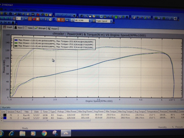

Не выдержала душа поэта, имеется в виду мой приятель, который упорно не верит в то, что коробочка размером с колоду карт, подключённая через OBD вообще что то может, кроме, как мигать лампочками. После долгих обсуждений было принято решение ехать на стенд мощности и проверить наверняка есть ли результат или нет. Сказано-сделано и вот мы на стенде. Нехитрые приготовления, газ в пол и результат налицо.
Прибавка в мощности составила 1.8 киловатта или 2.45 "лошади", это в пределах допустимой погрешности при замерах, в принципе можем говорить что разницы нет. Никакой. Цена чипа космическая, реклама обещанные гарантии и все остальное на уровне — результат НОЛЬ!
Теперь я могу совершенно уверенно говорить, чип тюнинг через OBD2 полный развод. Никакого результата кроме самовнушения, чему я подвергся и с чем очень тяжело расставаться, не предлагает. Это выкинутые на ветер деньги т.к цена абсолютно не гарантирует вам результат. Мой вывод НЕ ПОКУПАЙТЕ!

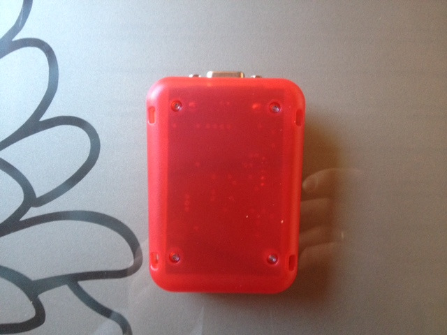

Ввиду всего вышенаписанного принято решение коробочку разобрать и ознакомиться с кишками углубленно. По результату отпишусь.
Пока мои специалисты извлекают инормацию из якобы "процессора", я ознакомился с информацией по возврату этого говнища в тестовый срок 30 дней. По рекламным заверениям если не понравилось шли назад и получи деньги, однако, на практике все совершенно не так. В реальности, что бы вернуть свои деньги вам необходимо выполнить ряд условий и вот каких :

По графику: Первый тест на 120 Квт это без чипа, второй и третий с чипом.

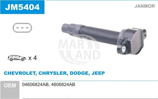

Я тут подумал… У меня катушки вот такой фомы как на картинке, если у вас другой верх катушки то это уже по другому, может поэтому и не вылезает.
После Вашего поста, не поленился. Сходил и вынул эту катушку (час убил). Вы правы надо её наклонить в право (на 2,5 часа), а я все время гнул в другие стороны.
Спасибо !
Теперь жду свечи ITL20 и новые колпачки (NK-28) и буду мучиться с установкой свечей. Уже вижу, что ключ в наборе для свечей не лезит в колодец катушки. Толстый он. Надо покупать худую головку. Что у американцев не как у людей.
