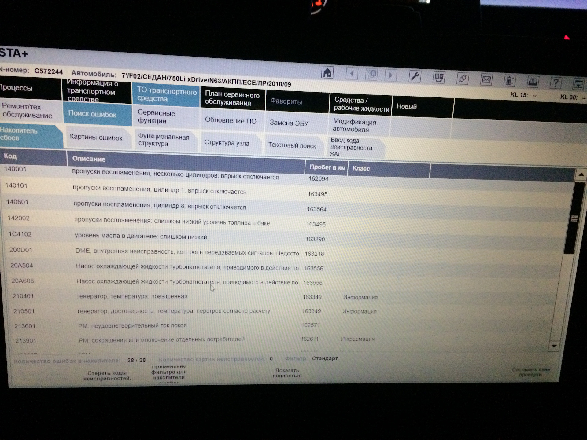

Недавно обратились знакомые с ошибкой привода на BMW 750 LiX дорест с мотором N63. Причины были следующие: плохо заводилась пару раз, горит ошибка привода (ну и чек само собой), динамика при старте с рывками и потряхивание на ХХ.
Как всем известно ошибка привода на BMW может означать несколько причин, поэтому для начало посмотрим веселые картинки с Рейнголда ( к сожалению пока руки не дошли поставить скриншотницу на новый ноутбук):

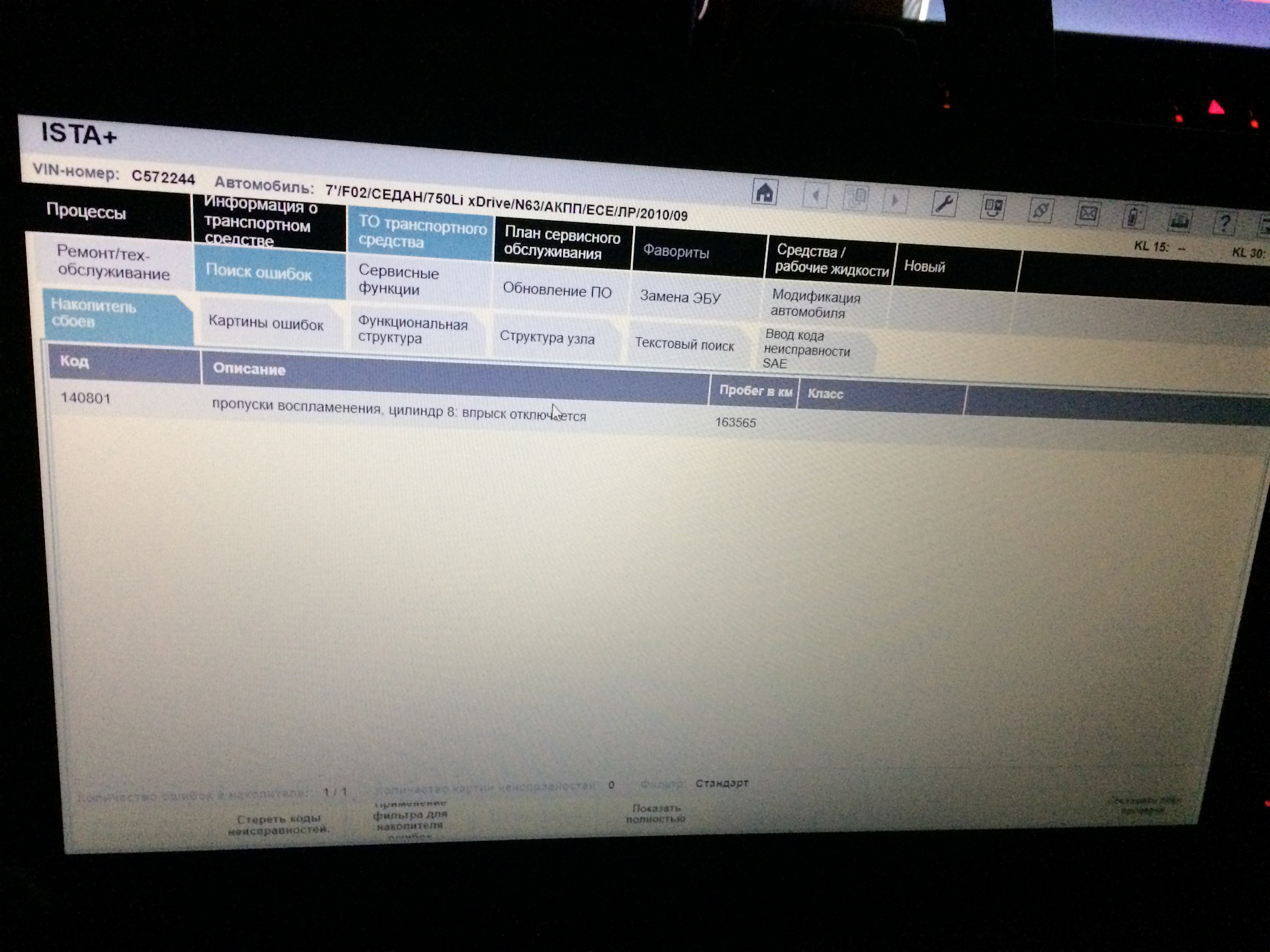

Как видно с первого же взгляда наши основные ошибки, которые вызывают "троение", подтряхивание на ХХ и плохую динамику — это пропуски зажигание ( и как следствие ДМЕ отличил впрыск) в 1 и 8 цилиндре!
Так как пробеги по последней фиксации ошибки разнятся решил все же скинуть ошибки и посмотреть актуальные, так как во вкладке "неравномерность хода цилиндров" отличался только 8 цилиндр, а 1 цилиндр подавал признаки жизни.
Как видим авто в неплохом состоянии по электрики — все ошибки сбрасываются. Но нас интересует как проявит себя 1 и 8 цилиндр -заводим и видим :
И так 8 цилиндр сразу же при пуске ДВС отключается и уже не работает. Причина как обычно проста из физики:

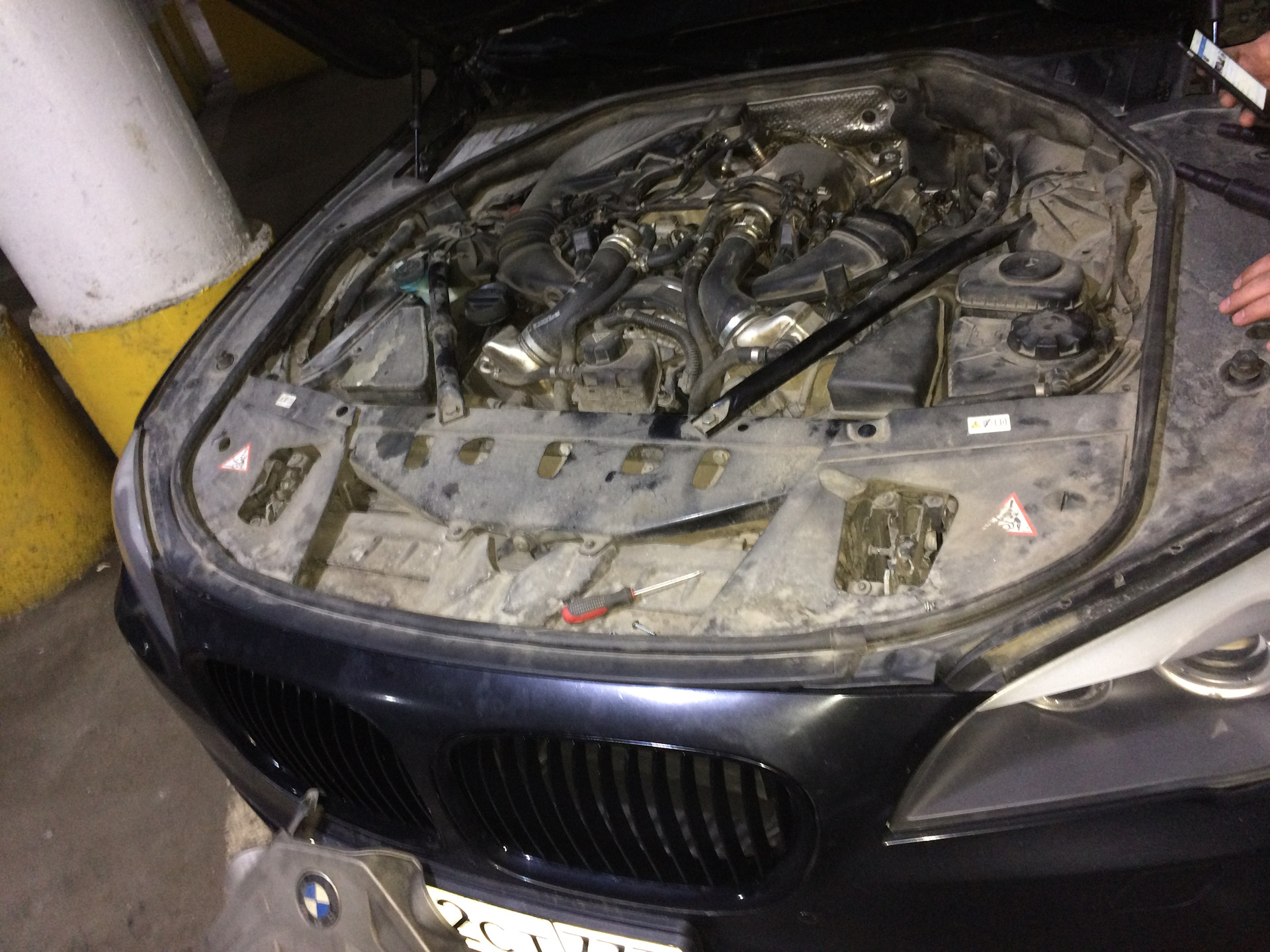

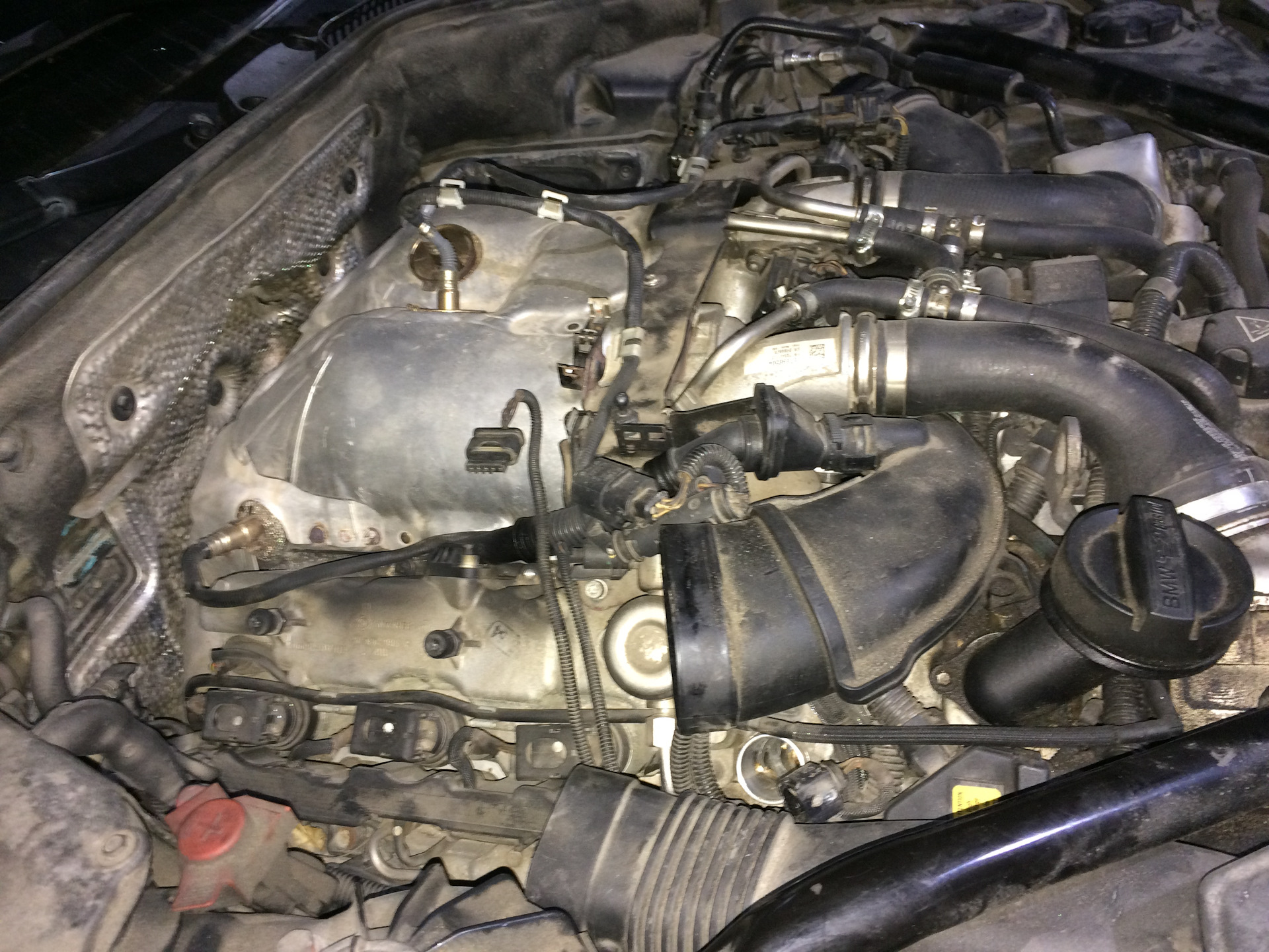

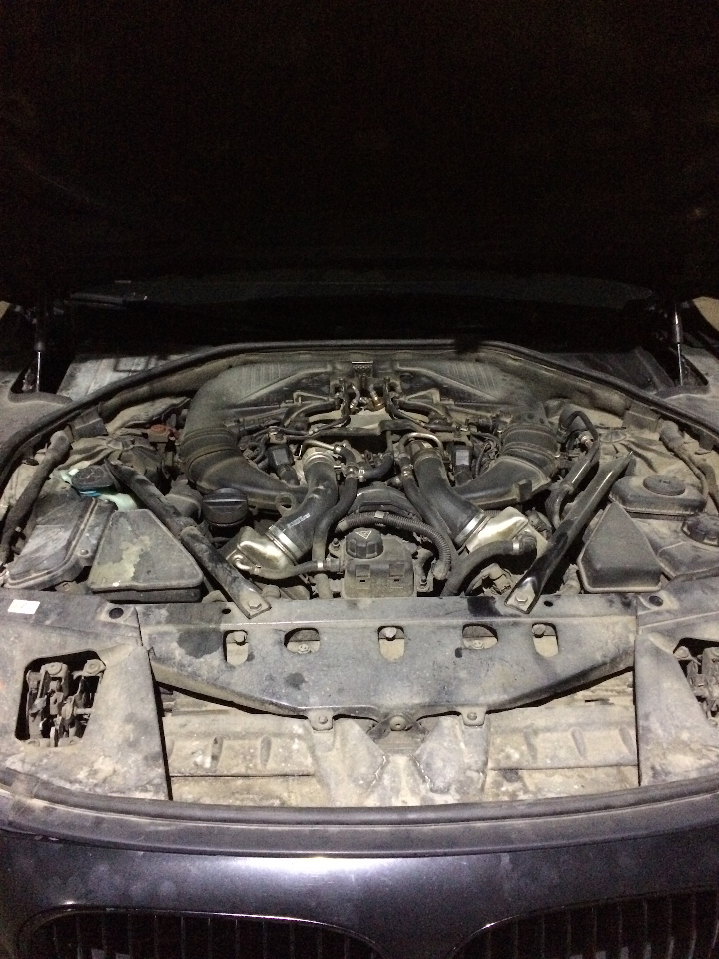

Снимаем короб воздушного фильтра

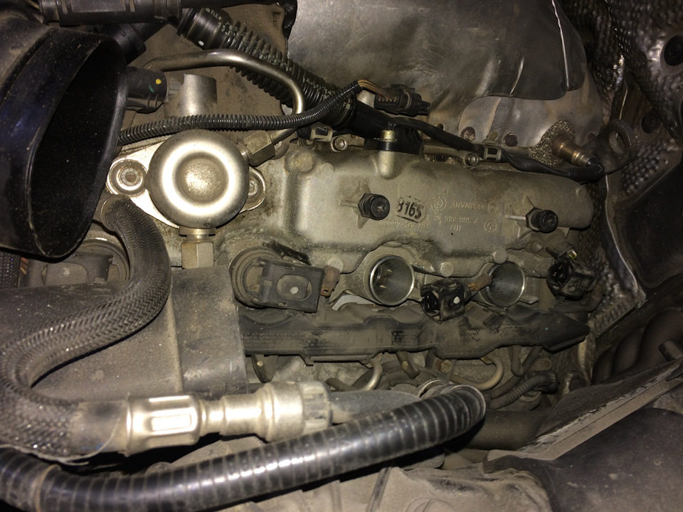

Снял оба короба, так как 8 цилиндр, если смотреть спереди на мотор, то это правая голова -дальний цилиндр, но у нас еще была ошибка по 1 цилиндру, поэтому решил сразу смотреть и его — левая голова ближний цилиндр.
Доступ ко всем свечам очень даже не плохой!

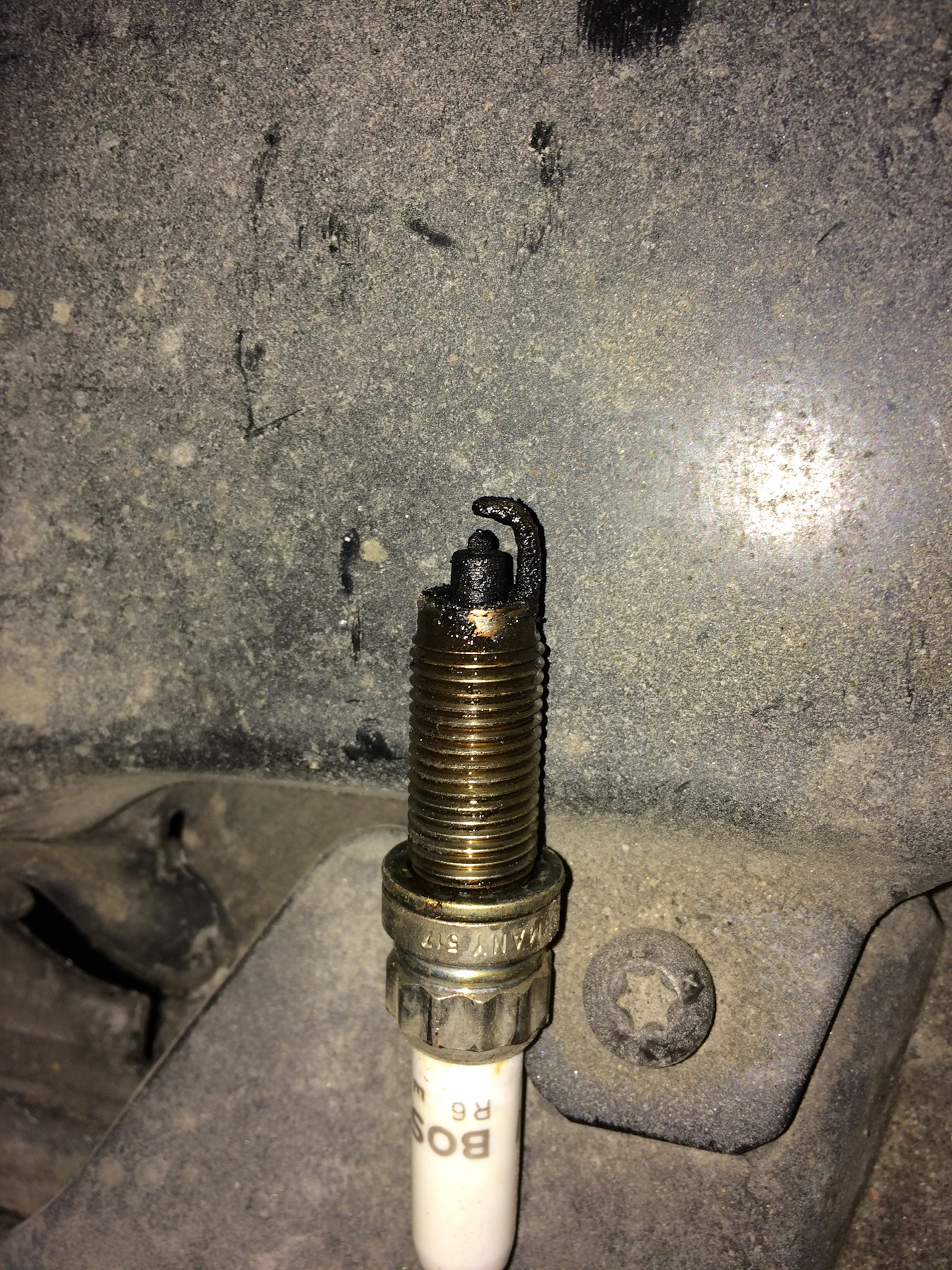

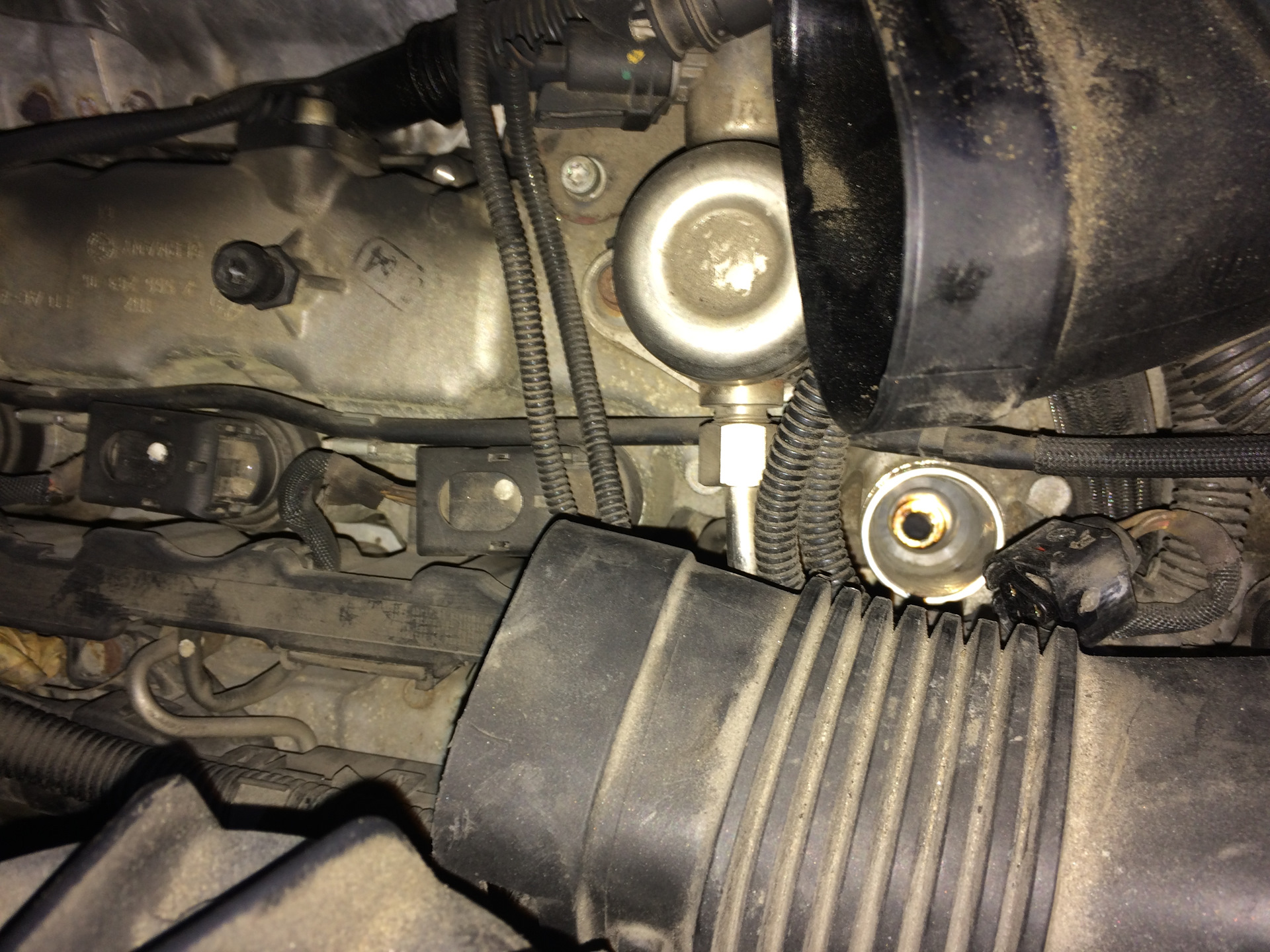

И так вот свеча из 8 ого цилиндра:

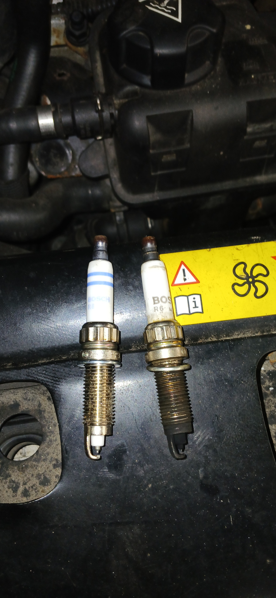

Тут все видно)) катушки местами можно не менять)) Сразу решил выкрутить и свечу в 1 ом цилиндре ( фото самой свечи забыл сделать — она лучше по состоянию, но уже на грани -много нагара). Вот доступ к 1 ому цилиндру:
В итоге поменяли 2 свечи, однако судя по масляному нагару на свечи 8 ого цилиндра и так же выкрученной свечи соседнего 7 ого цилиндра — мотор уплетает масло из-за как минимум износа покрытия блока/ маслосхёмных колец поршня ( пробег 163 ты км — в общем то для n63 и 40-50 ты км для масло жора норм).

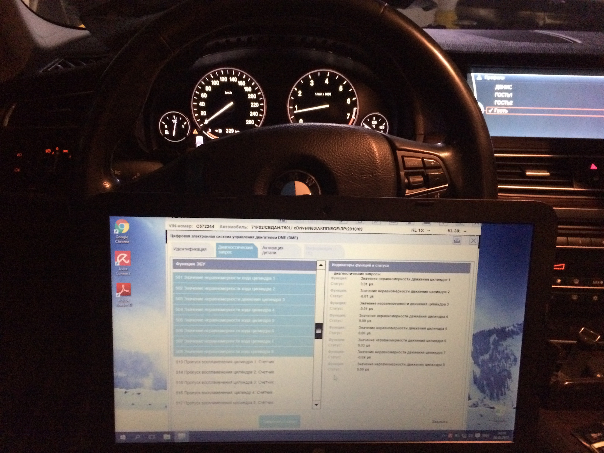

И так собрали, обнулили ошибку и завели — работает ровно. Вот "неравномерности хода по цилиндрам":
