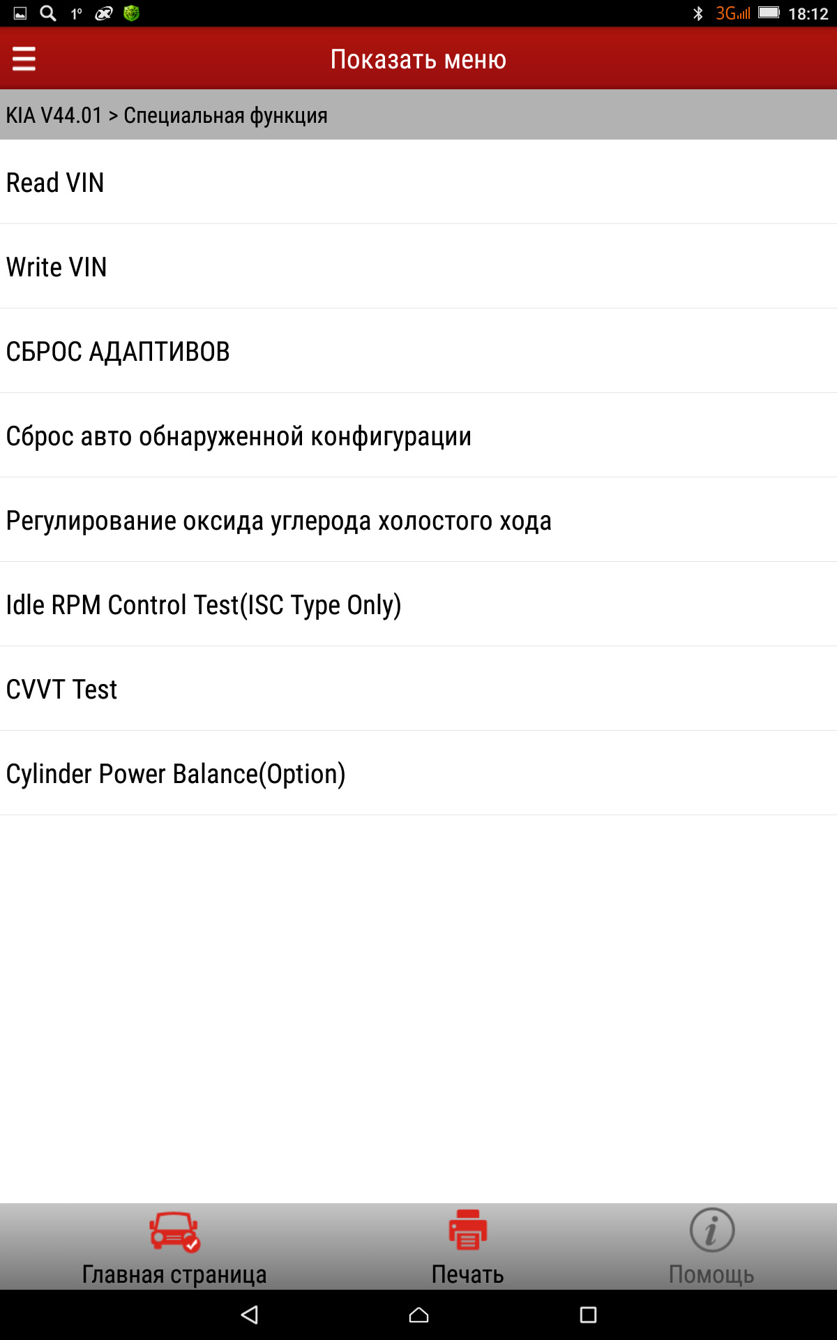

Launch EasyDiag — универсальный мультимарочный автосканер для диагностики автомобилей. Не смотря на маленькие размеры устройство имеет широчайшие диагностические функции и может покрыть более чем 95% автомобилей встречающихся на рынке.
Диагностический мультимарочный автосканер Launch EasyDiag 2.0 предназначен для совместной работы с устройствами на операционной системе Android. Подключается посредством Bluetooth.
Может работать со смартфонами и планшетами на ОС Android.
Диагностика большинства систем управления: двигателем, автоматической трансмиссией, АБС/ПБС, подушками безопасности, круиз-контролем, климат-контролем, пневматической подвеской и т.д.
ПО Launch X431 PRO 3 превращает ваш EasyDiag 2.0 в профессиональный мультимарочный сканер с широчайшим функционалом, аналогичным фунционалу топового сканера фирмы Launch X431PRO3
ФУНКЦИОНАЛЬНЫЕ ВОЗМОЖНОСТИ ПО:

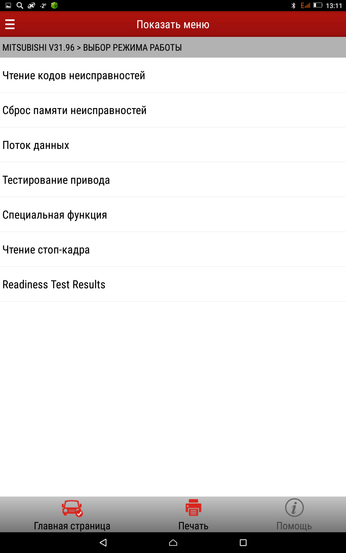

— Идентификация электронных систем (блоков управления) и вывод их паспортных данных
— Чтение кодов неисправностей.
— Стирание кодов неисправностей.

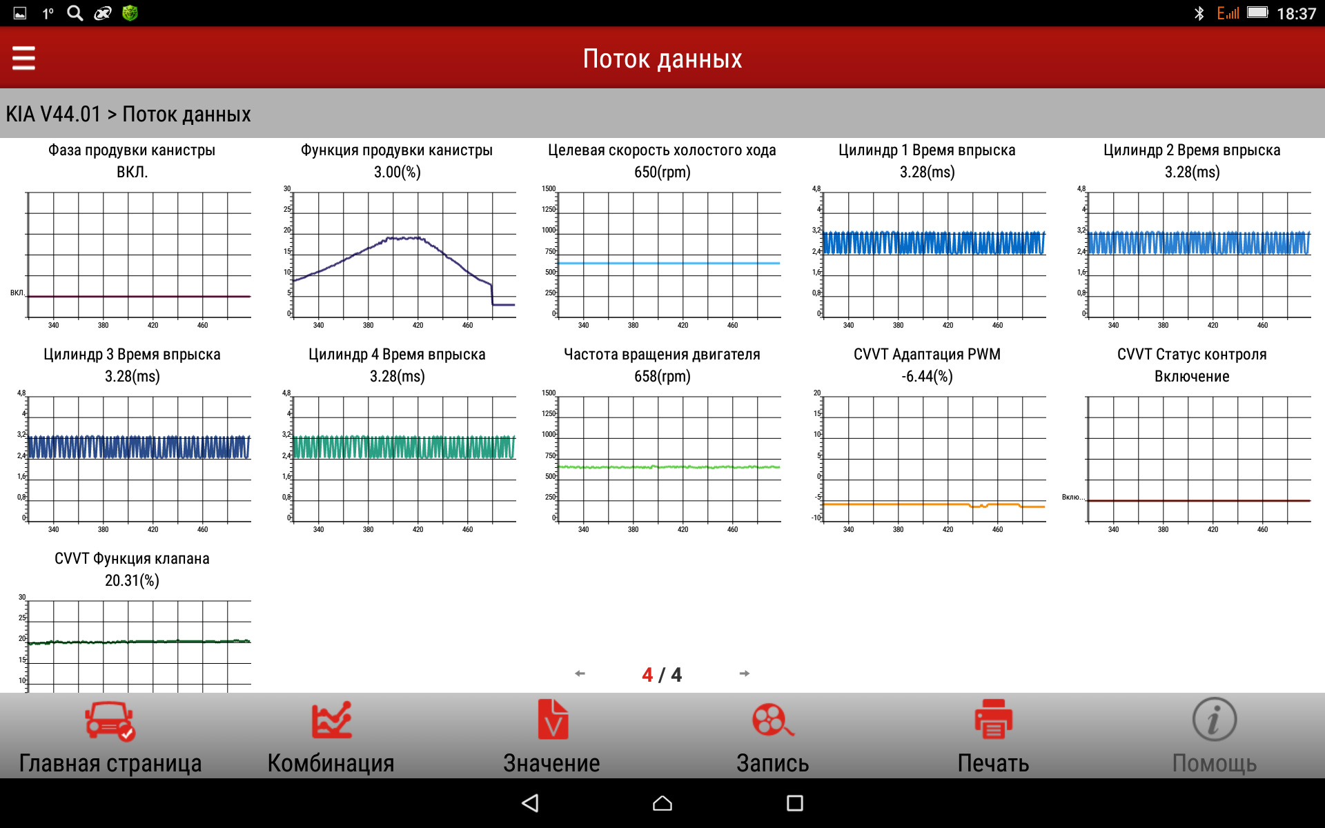

— Чтение, вывод текущих данных с датчиков: обороты двигателя, скорость автомобиля, напряжение бортовой сети, температура охлаждающей жидкости, MAP, TP датчиков и т.д. Возможность выбора просматриваемых данных.
— Вывод параметров, как в цифровом, так и в графическом виде;

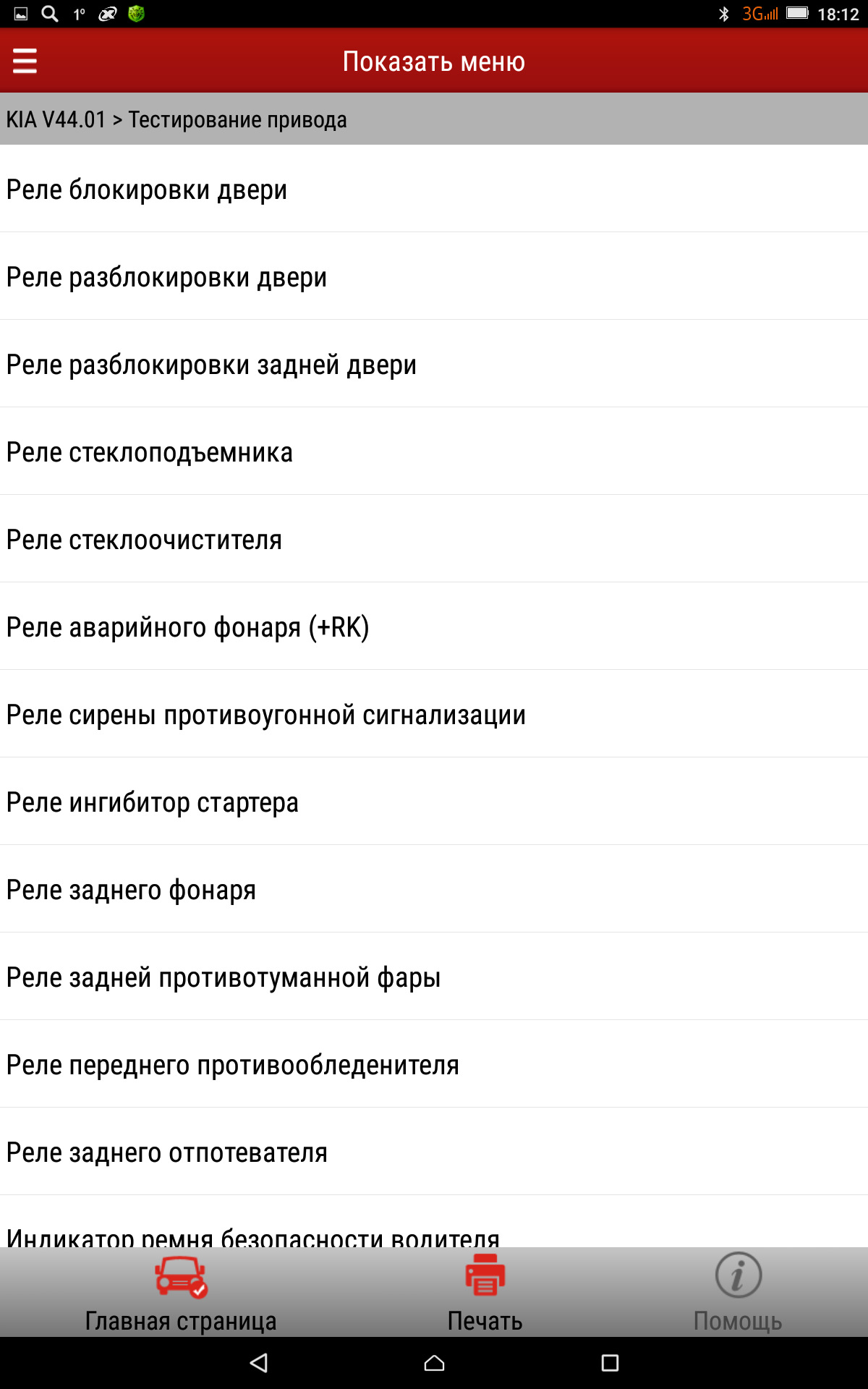

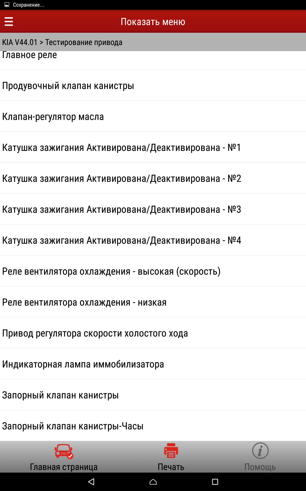

— Тест (активация, управление) исполнительных механизмов: форсунок, лампы CE (Check Engine), различных реле и клапанов и т.д.;
— Сброс сервисных интервалов (oil service, time inspection, distance inspection);
— Кодировки, адаптации блоков управления.
Диагностируемые системы:
Двигатель (Engine — ENG, DME, DDE, CDI, ERE и пр.),
Коробки передач с электронным управлением (Transmission — AT, EGS),
Антиблокировочные системы (АБС — ABS),
Системы пассивной безопасности (SRS, AirBag),
Кондиционеры и системы климат-контроля (AC/Heater — AAC, Climate Control),
Иммобилайзеры и прочее противоугонное оборудование Подвеску (Airmatic и т.п.),
Системы круиз-контроля (Cruise Control — CC),
Аудио- и видеосистемы (CD-changer, TV-Tuner, Audio system),
Системы навигации и связи
Системы управления сиденьями, стеклами, люками, зеркалами, фарами

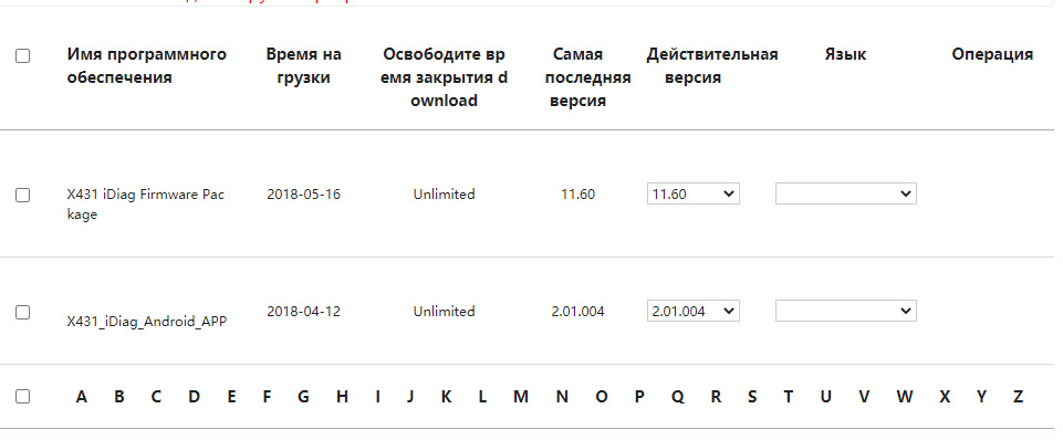

1. Устанавливаем с PlayMarket программу EasyDiag и запускаем ее. Регистрируемся, скачиваем DEMO V14.77 и EOBD v22.47.
Если не удается установить программу EasyDiag с PlayMarketa копируем и устанавливаем вот эту версию оболочки — drive.google.com/open?id=…vYrOqCbWPhHEcyCfW7Y420i1k

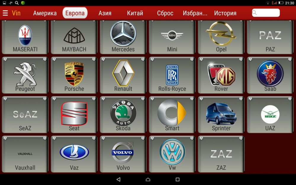

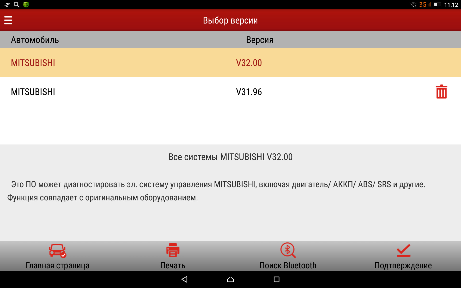

6. Копируем марки авто со скачанного архива, с папки "VEHICLES/…"
в папку "cnlaunch/96859xxxxxxx/DIAGNOSTIC/VEHICLES/…" в корне мобильного устройства.

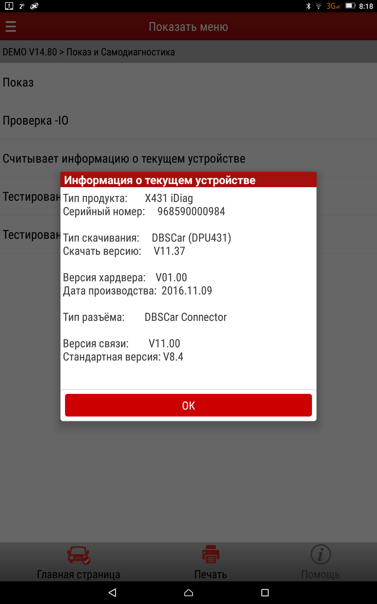

7. С папки "cnlaunch/96859xxxxxxx/DIAGNOSTIC/VEHICLES/DEMO/V14.77" копируем файл LICENSE.DAT для своего свистка в каждую версию марки авто "cnlaunch/96859xxxxxxx/DIAGNOSTIC/VEHICLES/МАРКА/V**.**"
P.S. Если при подключении мобильного устройства к ПК у вас компьютер не видит основной раздел мобильного устройства — установите на мобильное устройство программу TotalCommander с PlayMarket, выполните пункты 5-7 на внешнюю карту памяти, а потом при помощи TotalCommander скопируйте в основной раздел.
8. Копируем файл x431Pro3_3.06.011.05.apk на устройство, устанавливаем, запускаем, после загрузки программы закрываем программу.
9. Заходим на Android-устройстве в меню "Настройки >> Приложения >> X-431Pro3". Нажимаем "ОЧИСТИТЬ КЕШ" и "СТЕРЕТЬ ДАННЫЕ"

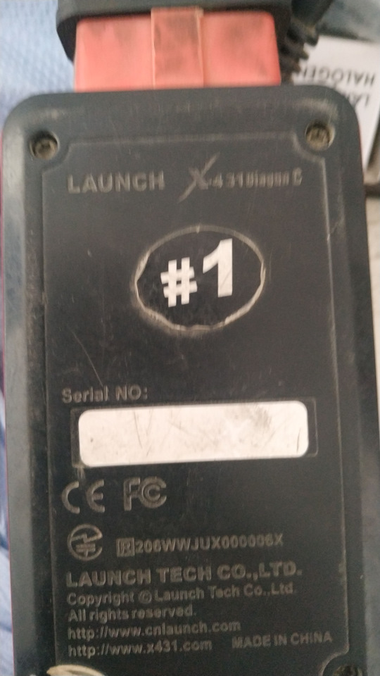

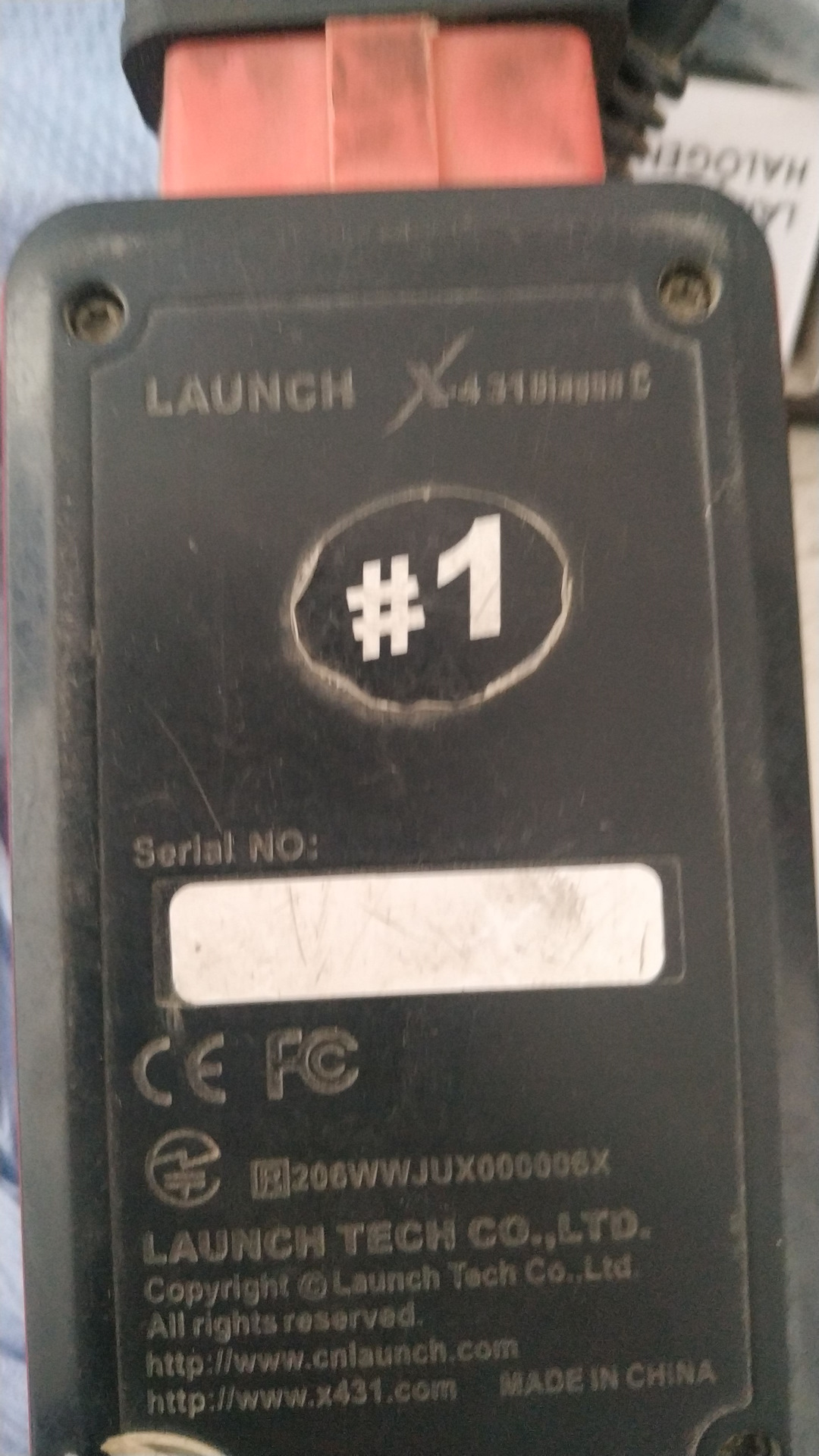

Здравствуйте, есть старый лаунч с красным свистком 965790019604, можно ли его обновить ?
Добрый день!
Подскажите пожалуйста, клиент принес планшет с установленным x431 PRO Diag, в разделе DIAG- EUROPE- удалил марку Mercedes, как ее восстановить? Пропала марка авто из списка, как ее добавить заново?
Адаптер — красный. Серийник начинается с 9798603…
Спасибо!

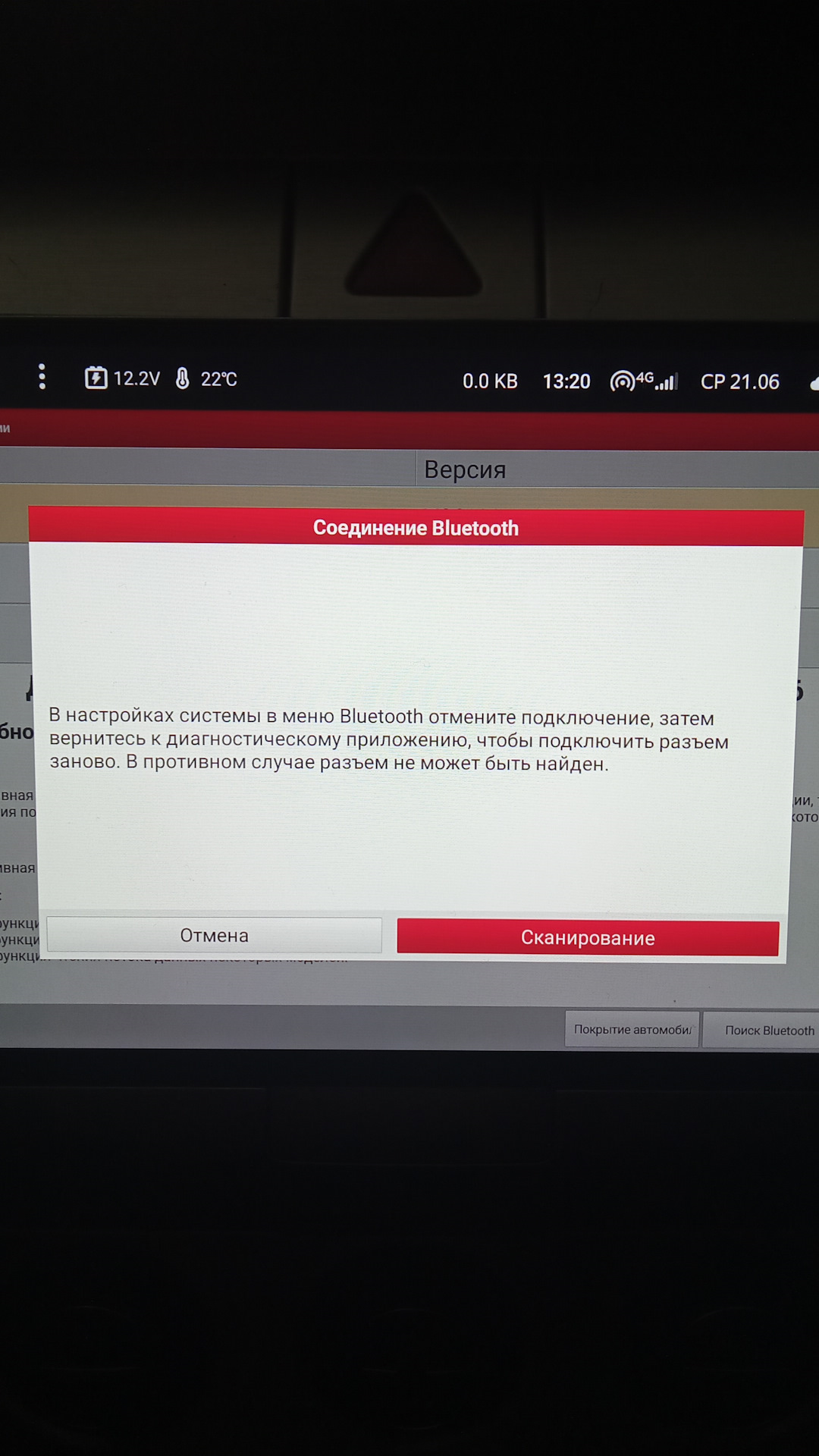

Возможно ли подключение адаптера х431proS к андроид магнитоле. Программу на магнитолу установил. Блютуз адаптер видит, но не хочет соединять. Может есть какое-то решение по поводу связи с блютуз адаптера. Все телефоны и устройства отключены. Найден только адаптер. Смена пароля типа 1234 не помогает.
отключите блютуз окружение на телефоне… ваш телефон может перехватывать подключение к адаптеру

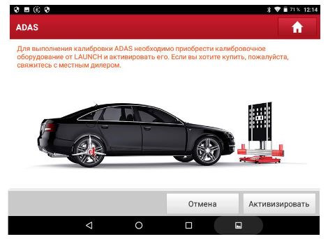

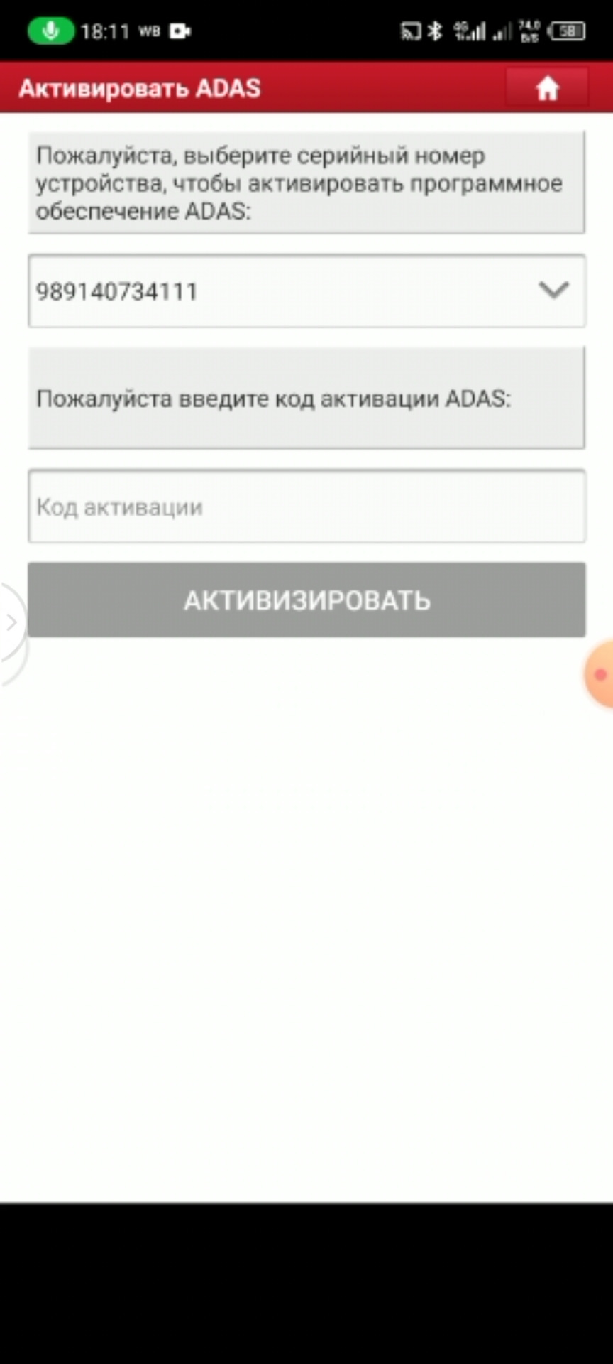

Добрый день. Подскажите если знаете. У меня лаунч про5, все работает, но мне нужно настроить радар адаптивного круиз контроля, и он вот что просит на фото, может знаете где взять код активации ADAS
Для активации ADAS нужно сначала купить оборудование, и потом получите код… эта функция работает онлайн

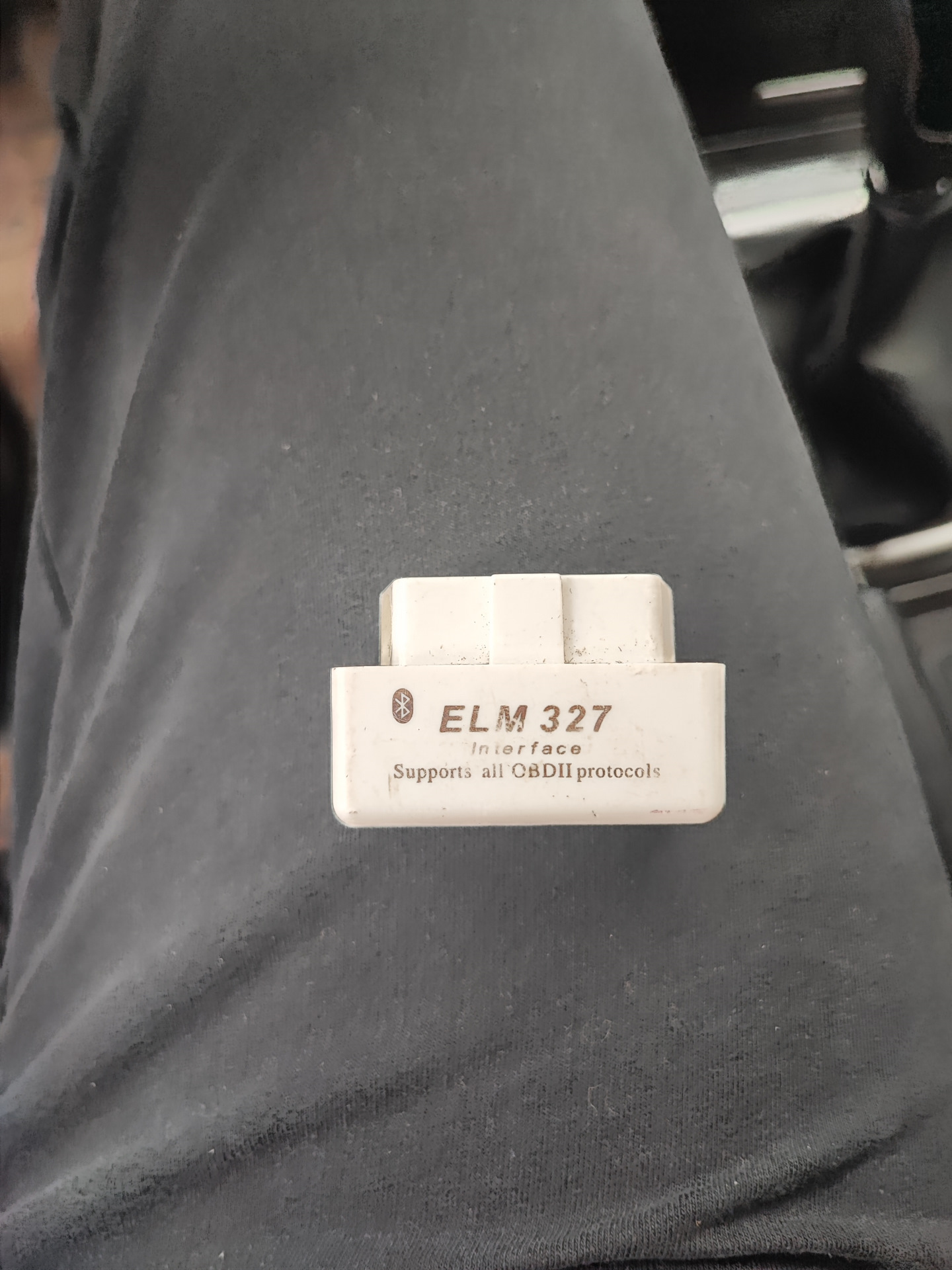

есть ли (или существуют ли) профессиональные (или полупрофессиональные) программы для elm327 v1.5, чтобы можно было например диагностировать муфту, АКПП, сброс адаптации на них … (платные, бесплатные)
существуют, но для каждой марки авто своя программа… но и не для всех марок есть
carscaner (платная), Torque pro, не пойдут? для сброса адаптации, проверки например работы муфты…
этот свисток не пойдет ELM327 Bluetooth V1.5 для этой проги ?
нет, только Лаунч
