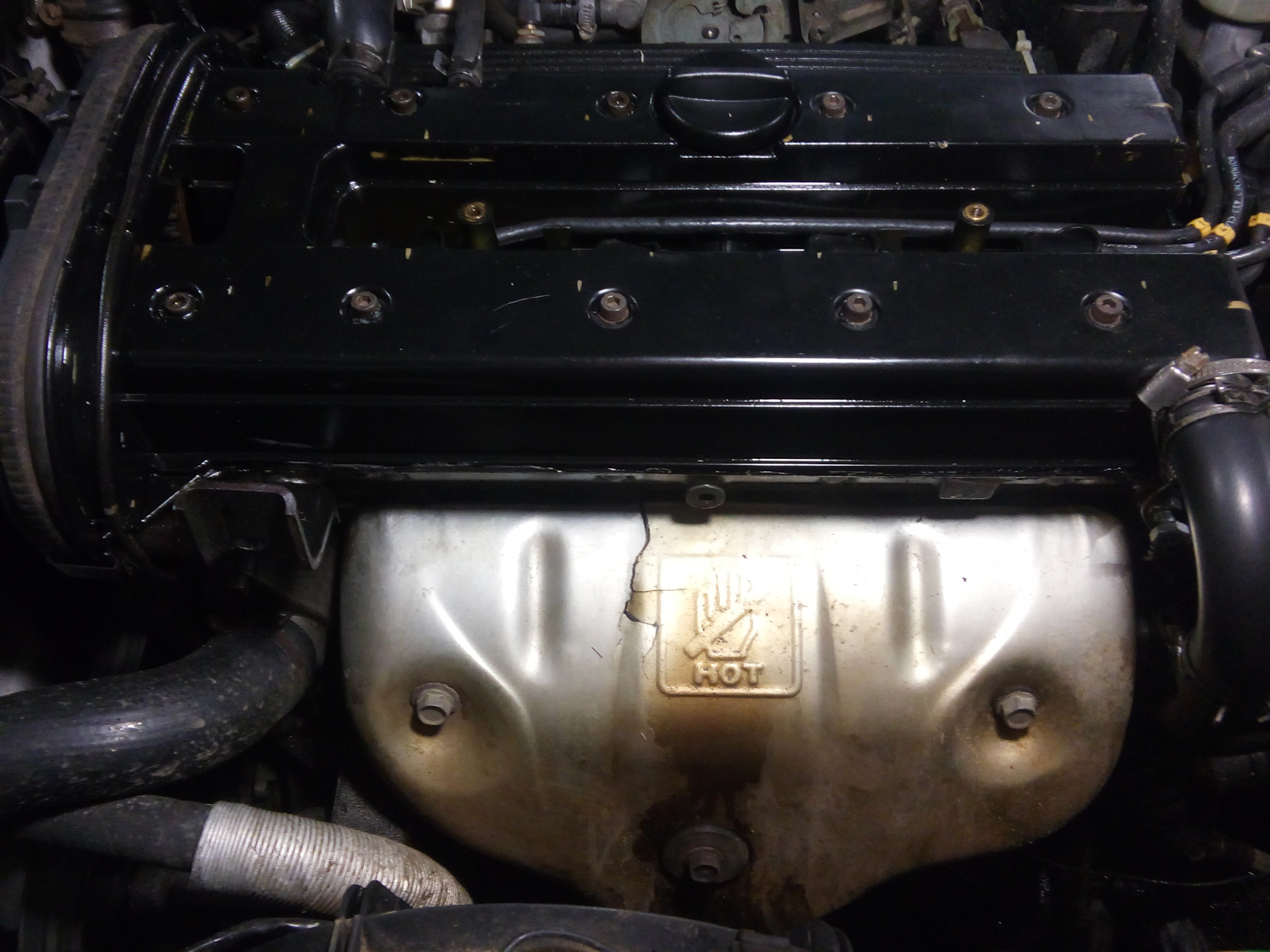

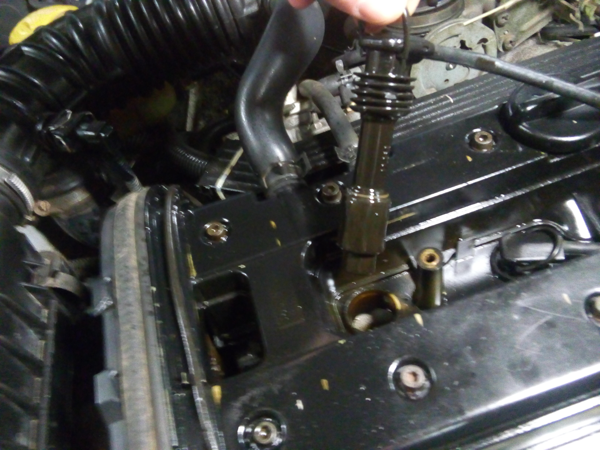

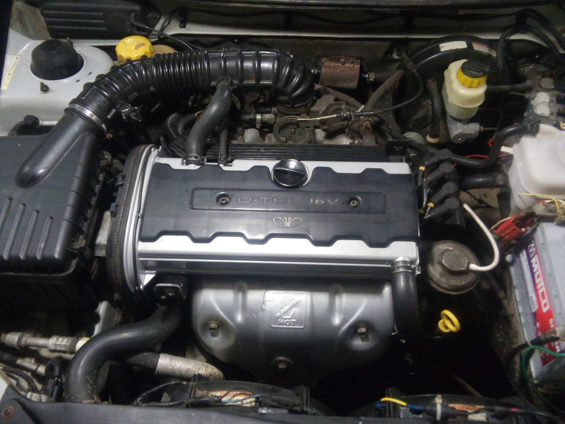

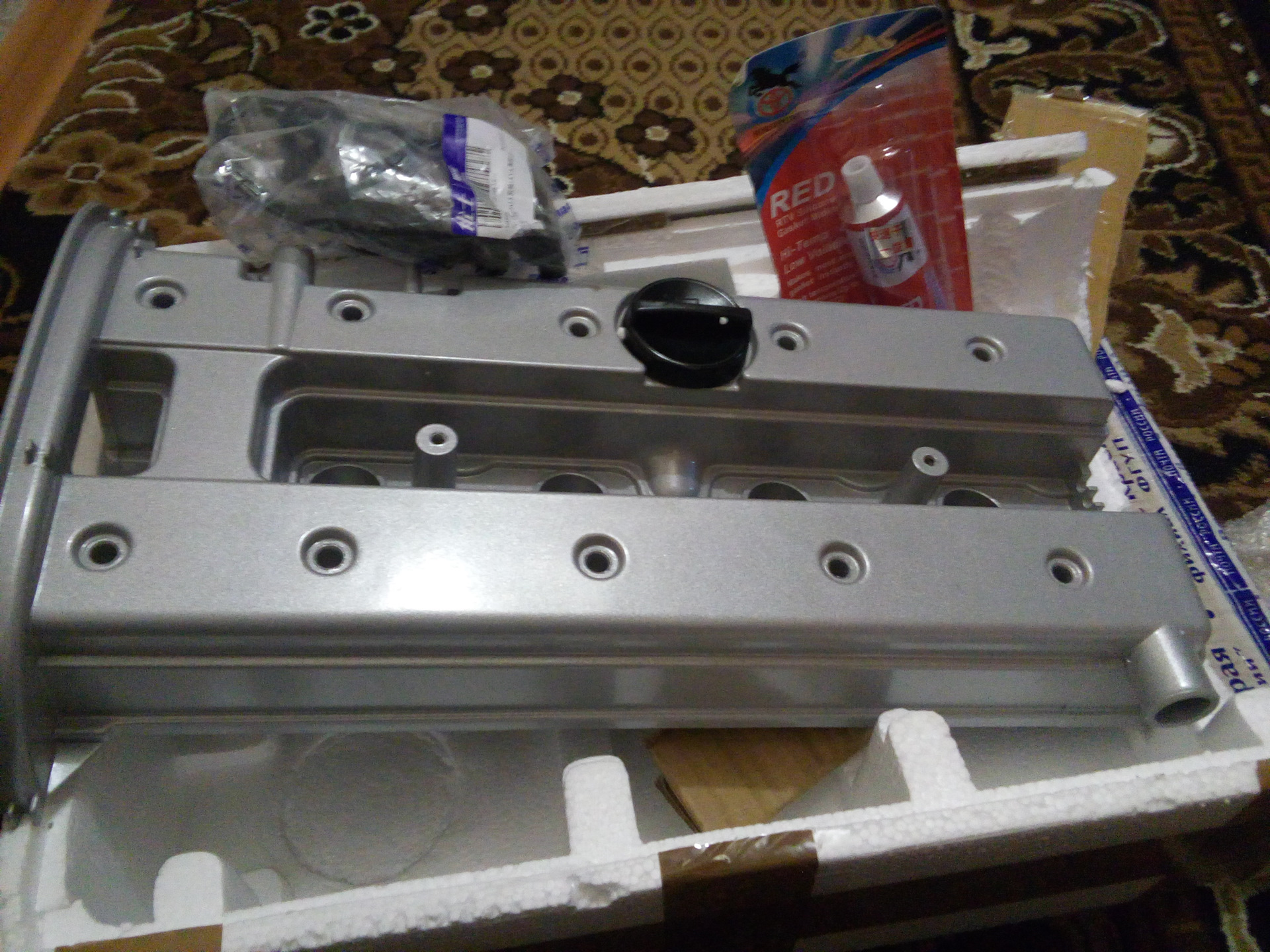

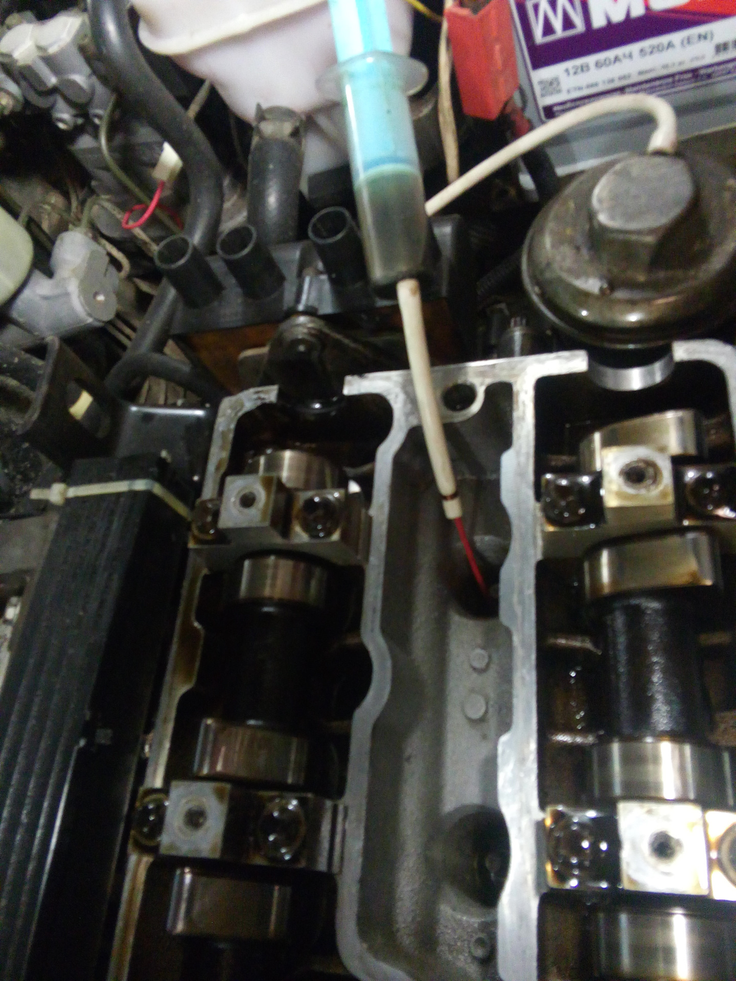

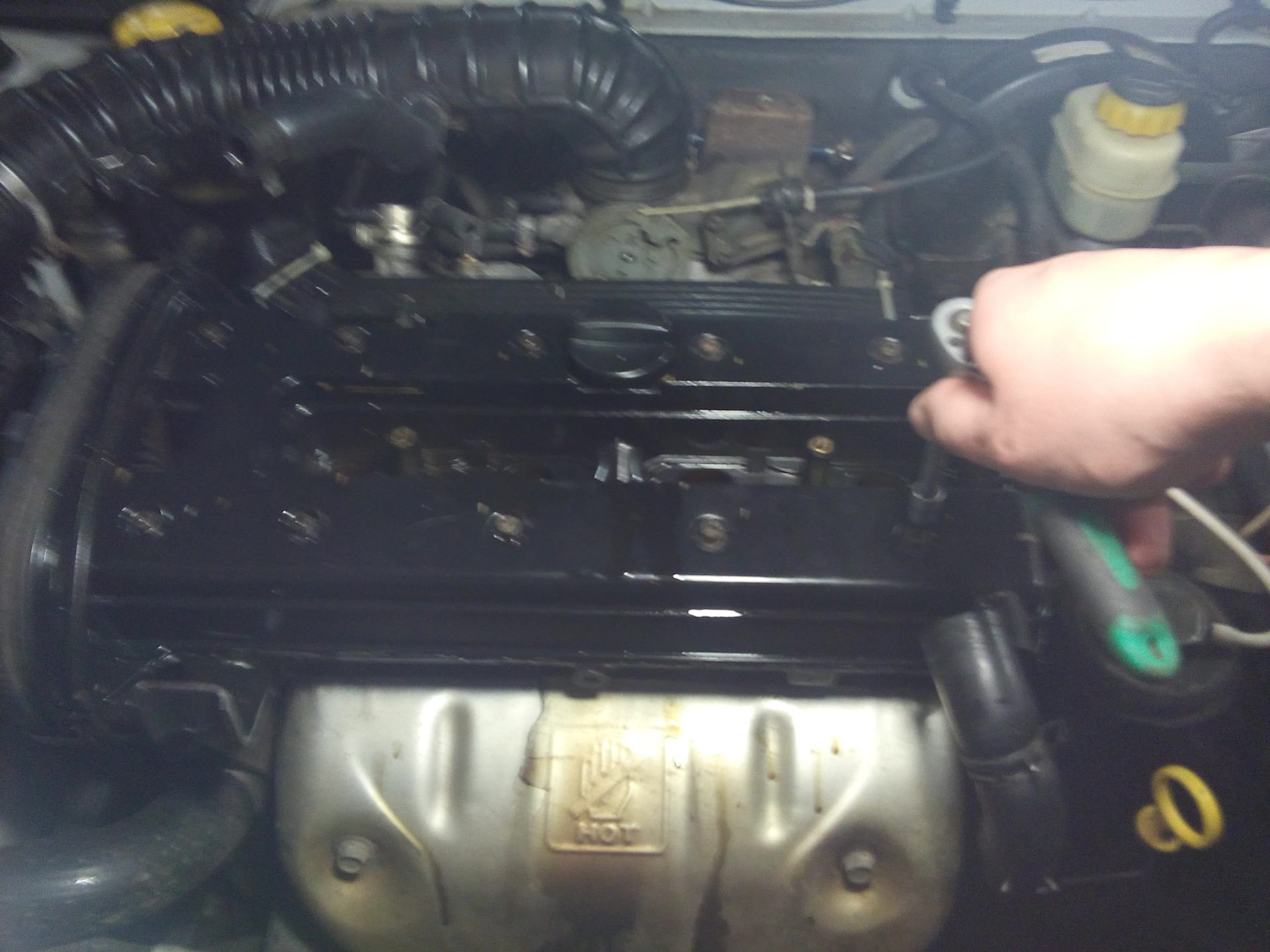

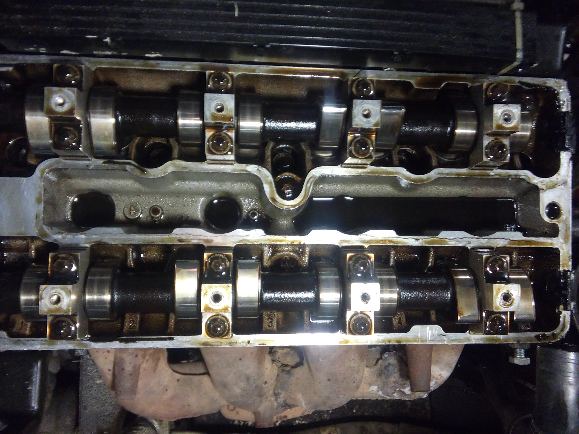

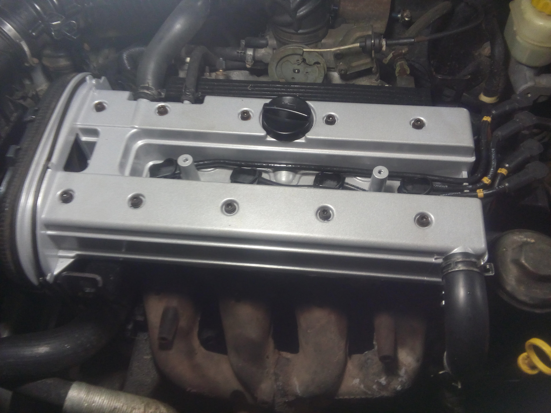

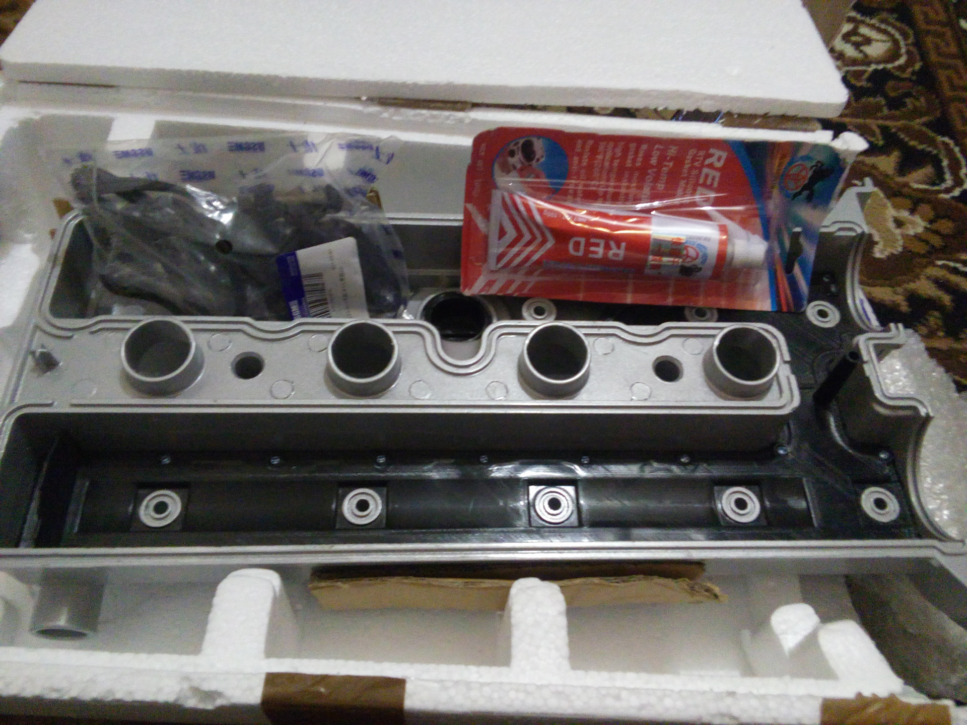

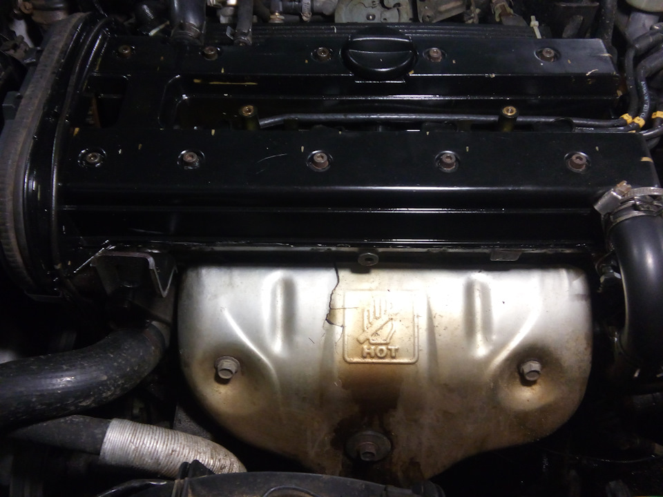

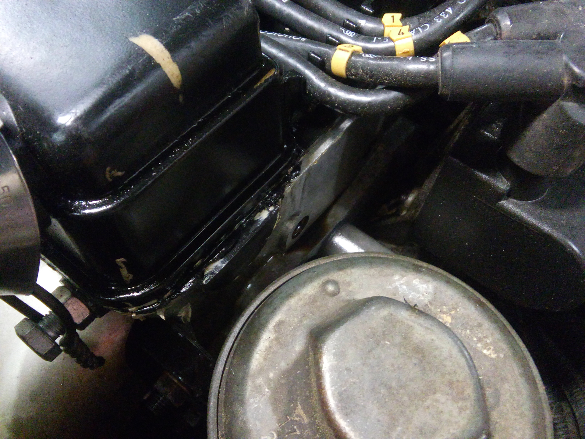

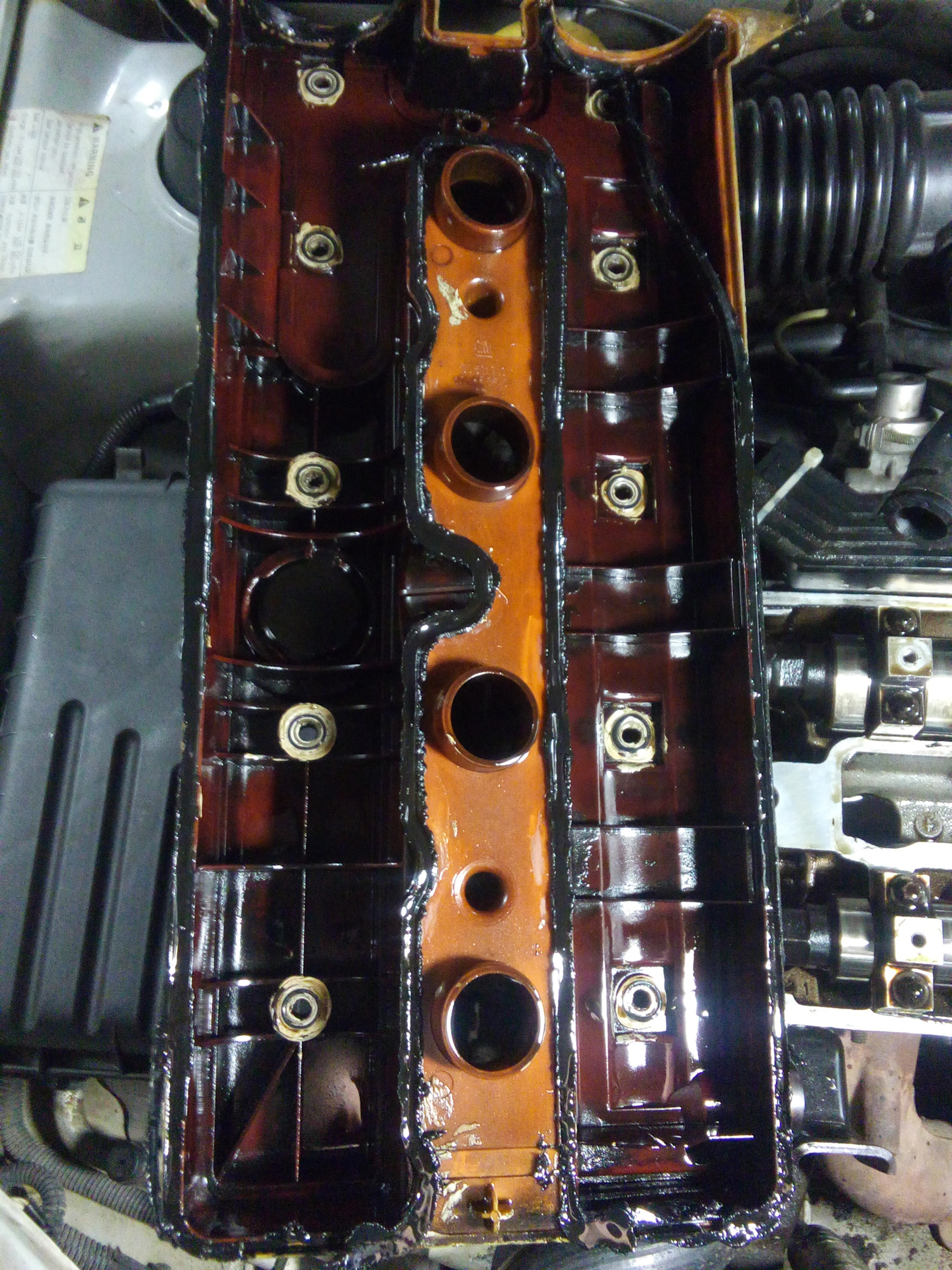

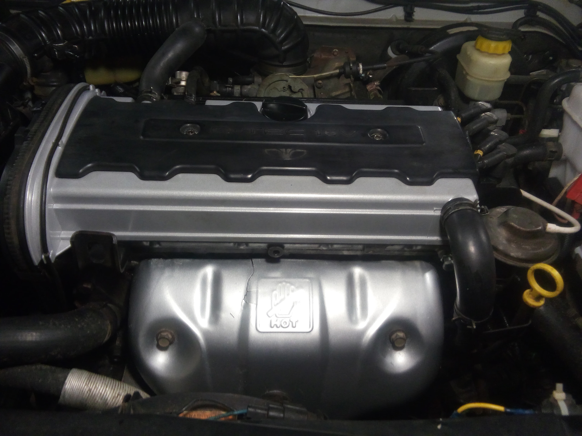

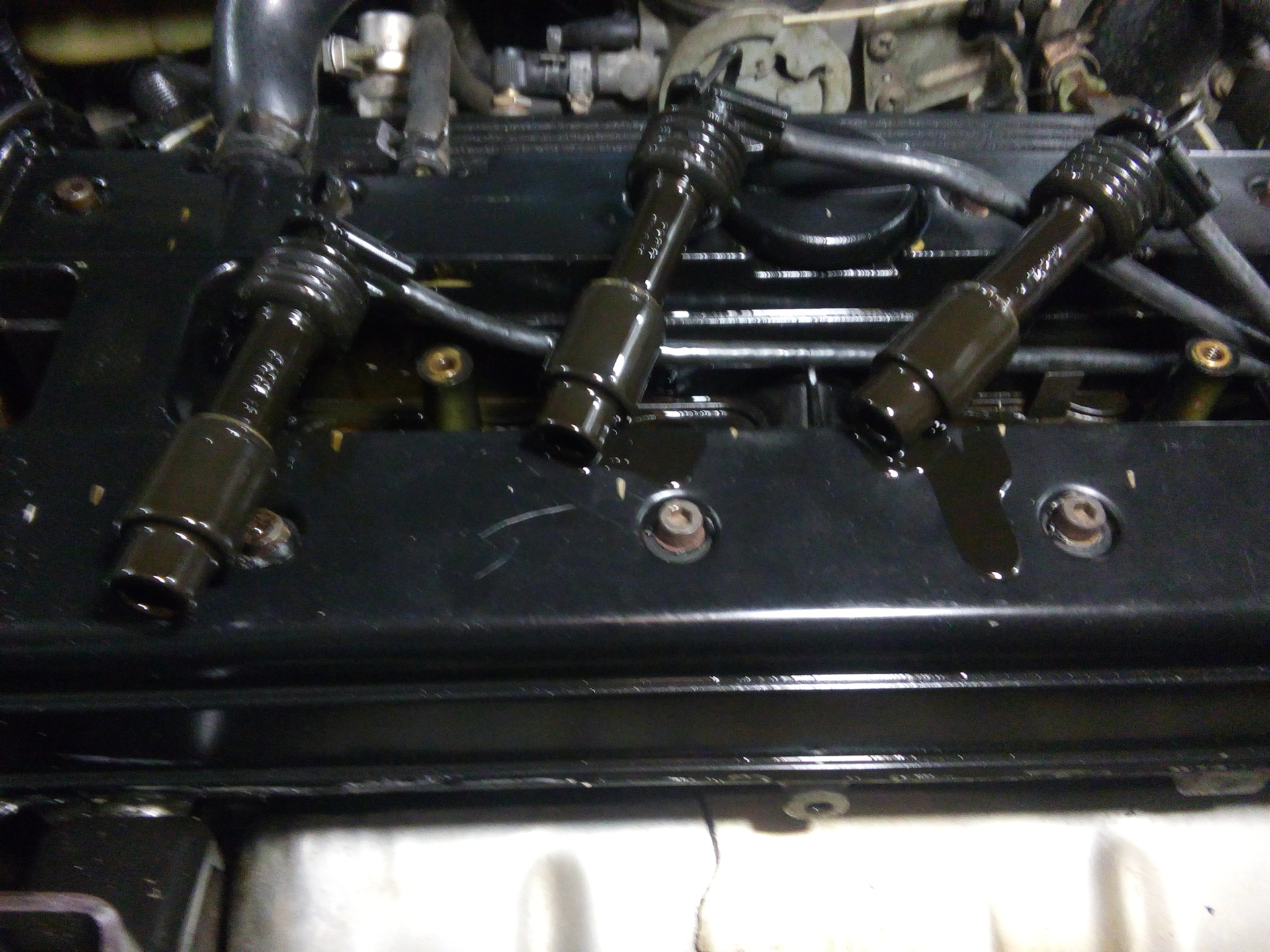

С момента приобретения машины болезнью была течь масла из под клапанной крышки. Первое время течь была незначительная, но за последние 2-3 месяца масло текло ручьем. Ставил прокладки разных производителей использовал всевозможные герметики, результат один -полные колодцы масла, попадание масла на выпускной коллектор, гарь в салоне авто. Стал задумываться о замене клапанной крышке оригинальная GM пластмассовая цена в районе 12-16 тыс.руб, такой вариант не устраивал хотелось найти алюминиевую. все магазины предлагали лишь пластик. Как то лазея в интернете нашел фото нужной крышки со ссылкой на сайт webskynet.ru/ там ее предлагали за 12 тыс.руб. позвонив по телефону указанному на сайте оказалось что есть такая крышка ( в комплекте прокладка с колечками) и на не действует акция 6990. решил попробовать заказать.Оформил заказ Предварительная стоимость 6 990.00 р. Наложенный платеж + 1500 р. 12-50 дней + ко всему сделали подарочный купон на 2000 руб. в итоге за все отдал 6890. Пришла по почте за 7 дней с Краснодарского края в Ряжск Рязанская область. Через два часа после получения была установлена на место
