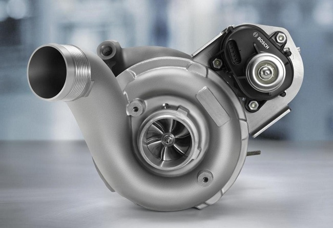

Как бы мы ни хвалили турбодвигатели, есть у них и недостатки. Минусы турбированных двигателей — это не просто какие-то незначительные ляпы, оставшиеся после их производства, а реальные составляющие. К примеру, один из самых явных минусов — это повышенный расход топлива. Но, хотя недостаток этот и существенный, всё же он имеет и положительные стороны. В частности, чем больше такой двигатель съедает топлива, тем он становится мощнее. Например, турбодвигатель в 1,4 литра выдаёт (вдумайтесь!) на целых 70% больше лошадиных сил, чем тот же атмосферный. Внешний вид турбины Особенности турбированного двигателя также вынуждают постоянно следить за качеством масла. Минусом в этом случае является тот факт, что заливать масло надо не только в сам двигатель, а ещё в турбину. И дело здесь даже не в расходе масла, который не столь уж будет велик, так как в турбину заливается всего-то около литра, но вот постоянное слежение за качеством смазки и регулярная замена масла дают о себе знать. Следующим недостатком является высокая восприимчивость к качеству топлива. И бензин, и дизельное топливо (а оно ещё больше) должны быть высокой очистки. Если случайно залить в стандартный двигатель, к примеру, бензин ниже А-92, то ничего страшного не случится. Да, это не рекомендуется делать часто, но мотор выдержит. А вот с турбированным двигателем не всё так просто. Это приведёт сразу же к проблеме, которая оборачивается дорогостоящим и внушительным ремонтом. Именно дорогой ремонт является следующим недостатком турбированных двигателей. Как вы думаете, какова цена ремонта сегодня в России? Она колеблется в пределах 60–70 тыс. рублей, а это, согласитесь, немало. Но при всём этом работа турбированного двигателя на голову выше работы обычного, так как намного эффективнее и мощнее. Обладателям автомобилей с таким мотором можно только позавидовать. Следите за «сердцем» своей машины, и оно обеспечит высокоэффективный режим работы всегда и на любой дороге.
