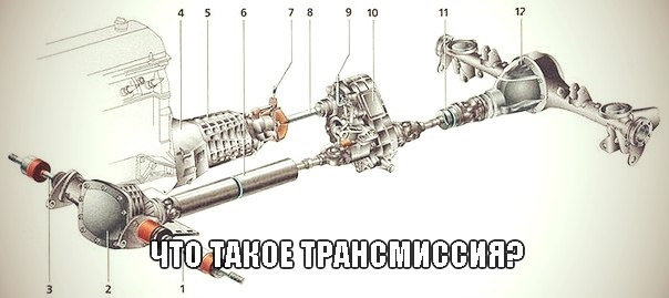

π§ Π§ΡΠΎ ΡΠ°ΠΊΠΎΠ΅ ΡΡΠ°Π½ΡΠΌΠΈΡΡΠΈΡ?
Π’ΡΠ°Π½ΡΠΌΠΈΡΡΠΈΡ ΡΠ»ΡΠΆΠΈΡ Π΄Π»Ρ ΠΏΠ΅ΡΠ΅Π΄Π°ΡΠΈ ΠΊΡΡΡΡΡΠ΅Π³ΠΎ ΠΌΠΎΠΌΠ΅Π½ΡΠ° ΠΎΡ ΠΊΠΎΠ»Π΅Π½ΡΠ°ΡΠΎΠ³ΠΎ Π²Π°Π»Π° Π΄Π²ΠΈΠ³Π°ΡΠ΅Π»Ρ Π½Π° Π²Π΅Π΄ΡΡΠΈΠ΅ ΠΊΠΎΠ»Π΅ΡΠ°, Π° ΡΠ°ΠΊΠΆΠ΅ Π΄Π»Ρ ΠΈΠ·ΠΌΠ΅Π½Π΅Π½ΠΈΡ Π²Π΅Π»ΠΈΡΠΈΠ½Ρ ΠΊΡΡΡΡΡΠ΅Π³ΠΎ ΠΌΠΎΠΌΠ΅Π½ΡΠ° ΠΈ Π΅Π³ΠΎ Π½Π°ΠΏΡΠ°Π²Π»Π΅Π½ΠΈΡ.
ΠΡΠΈ Π΄Π²ΠΈΠΆΠ΅Π½ΠΈΠΈ Π°Π²ΡΠΎΠΌΠΎΠ±ΠΈΠ»Ρ ΠΊΠΎΠ»Π΅Π½ΡΠ°ΡΡΠΉ Π²Π°Π» Π΄Π²ΠΈΠ³Π°ΡΠ΅Π»Ρ ΡΠ°Π·Π²ΠΈΠ²Π°Π΅Ρ Π΄ΠΎ 5000-6000 ΠΎΠ±/ΠΌΠΈΠ½, Π° Π²Π΅Π΄ΡΡΠΈΠ΅ ΠΊΠΎΠ»Π΅ΡΠ° ΠΏΡΠΈ ΡΡΠΎΠΌ Π²ΡΠ°ΡΠ°ΡΡΡΡ ΡΠΎ ΡΠΊΠΎΡΠΎΡΡΡΡ Π½Π΅ Π±ΠΎΠ»Π΅Π΅ 1300 ΠΎΠ±/ΠΌΠΈΠ½. Π‘Π»Π΅Π΄ΠΎΠ²Π°ΡΠ΅Π»ΡΠ½ΠΎ, Π΄Π°ΠΆΠ΅ ΠΏΡΠΈ Π±Π»Π°Π³ΠΎΠΏΡΠΈΡΡΠ½ΡΡ
Π΄ΠΎΡΠΎΠΆΠ½ΡΡ
ΡΡΠ»ΠΎΠ²ΠΈΡΡ
ΠΊΠΎΠ»Π΅ΡΠ° Π°Π²ΡΠΎΠΌΠΎΠ±ΠΈΠ»Ρ Π²ΡΠ°ΡΠ°ΡΡΡΡ Π² ΡΠ΅ΡΡΡΠ΅ Ρ Π»ΠΈΡΠ½ΠΈΠΌ ΡΠ°Π·Π° ΠΌΠ΅Π΄Π»Π΅Π½Π½Π΅Π΅ ΠΊΠΎΠ»Π΅Π½ΡΠ°ΡΠΎΠ³ΠΎ Π²Π°Π»Π°. Π ΠΏΡΠΈ Π½Π΅Π±Π»Π°Π³ΠΎΠΏΡΠΈΡΡΠ½ΡΡ
Π΄ΠΎΡΠΎΠΆΠ½ΡΡ
ΡΡΠ»ΠΎΠ²ΠΈΡΡ
, ΠΊΠΎΠ³Π΄Π° Π²ΠΎΠ·ΡΠ°ΡΡΠ°Π΅Ρ ΡΠΎΠΏΡΠΎΡΠΈΠ²Π»Π΅Π½ΠΈΠ΅ Π΄Π²ΠΈΠΆΠ΅Π½ΠΈΡ ΠΌΠ°ΡΠΈΠ½Ρ ΠΈ ΠΏΡΠΈΡ
ΠΎΠ΄ΠΈΡΡΡ Π΄Π²ΠΈΠ³Π°ΡΡΡΡ Ρ Π½Π΅Π²ΡΡΠΎΠΊΠΎΠΉ ΡΠΊΠΎΡΠΎΡΡΡΡ, ΡΡΠΎ ΠΎΡΠ½ΠΎΡΠ΅Π½ΠΈΠ΅ Π²ΠΎΠ·ΡΠ°ΡΡΠ°Π΅Ρ. ΠΡΠΈ ΡΠΊΡΠΏΠ»ΡΠ°ΡΠ°ΡΠΈΠΈ Π°Π²ΡΠΎΠΌΠΎΠ±ΠΈΠ»Ρ Π²ΠΎΠ·Π½ΠΈΠΊΠ°Π΅Ρ Π½Π΅ΠΎΠ±Ρ
ΠΎΠ΄ΠΈΠΌΠΎΡΡΡ ΠΈΠ·ΠΌΠ΅Π½ΡΡΡ Π½Π΅ ΡΠΎΠ»ΡΠΊΠΎ ΡΠΊΠΎΡΠΎΡΡΡ Π΄Π²ΠΈΠΆΠ΅Π½ΠΈΡ ΠΈ Π²Π΅Π»ΠΈΡΠΈΠ½Ρ ΠΏΠΎΠ΄Π²ΠΎΠ΄ΠΈΠΌΠΎΠ³ΠΎ ΠΊ ΠΊΠΎΠ»Π΅ΡΠ°ΠΌ ΠΌΠΎΠΌΠ΅Π½ΡΠ°, Π½ΠΎ ΡΠ°ΠΊΠΆΠ΅ ΠΌΠ°Π½Π΅Π²ΡΠΈΡΠΎΠ²Π°ΡΡ, ΠΎΡΡΠ°Π½Π°Π²Π»ΠΈΠ²Π°ΡΡΡΡ, Π΄Π²ΠΈΠ³Π°ΡΡΡΡ Π·Π°Π΄Π½ΠΈΠΌ Ρ
ΠΎΠ΄ΠΎΠΌ. ΠΡΠΏΠΎΠ»Π½Π΅Π½ΠΈΠ΅ Π²ΡΠ΅Ρ
ΡΡΠΈΡ
Π΄Π΅ΠΉΡΡΠ²ΠΈΠΉ ΡΡΠ°Π½ΠΎΠ²ΠΈΡΡΡ Π²ΠΎΠ·ΠΌΠΎΠΆΠ½ΡΠΌ Π±Π»Π°Π³ΠΎΠ΄Π°ΡΡ ΡΠΎΠΌΡ, ΡΡΠΎ ΡΠ°Π·Π²ΠΈΠ²Π°Π΅ΠΌΡΠΉ Π΄Π²ΠΈΠ³Π°ΡΠ΅Π»Π΅ΠΌ ΠΊΡΡΡΡΡΠΈΠΉ ΠΌΠΎΠΌΠ΅Π½Ρ ΠΏΠΎΠ΄Π²ΠΎΠ΄ΠΈΡΡΡ ΠΊ Π²Π΅Π΄ΡΡΠΈΠΌ ΠΊΠΎΠ»Π΅ΡΠ°ΠΌ ΡΠ΅ΡΠ΅Π· ΠΌΠ΅Ρ
Π°Π½ΠΈΠ·ΠΌΡ, ΡΠΎΡΡΠ°Π²Π»ΡΡΡΠΈΠ΅ ΡΡΠ°Π½ΡΠΌΠΈΡΡΠΈΡ Π°Π²ΡΠΎΠΌΠΎΠ±ΠΈΠ»Ρ.
Π‘ΡΡΠ΅ΡΡΠ²ΡΡΡ ΡΡΠΈ ΠΎΡΠ½ΠΎΠ²Π½ΡΠ΅ ΠΊΠΎΠΌΠΏΠΎΠ½ΠΎΠ²ΠΊΠΈ ΡΡΠ°Π½ΡΠΌΠΈΡΡΠΈΠΈ: Π·Π°Π΄Π½Π΅ΠΏΡΠΈΠ²ΠΎΠ΄Π½Π°Ρ (ΠΈΠ»ΠΈ ΠΊΠ»Π°ΡΡΠΈΡΠ΅ΡΠΊΠ°Ρ), ΠΏΠ΅ΡΠ΅Π΄Π½Π΅ΠΏΡΠΈΠ²ΠΎΠ΄Π½Π°Ρ ΠΈ ΠΏΠΎΠ»Π½ΠΎΠΏΡΠΈΠ²ΠΎΠ΄Π½Π°Ρ.
Π’ΡΠ°Π½ΡΠΌΠΈΡΡΠΈΡ Π·Π°Π΄Π½Π΅ΠΏΡΠΈΠ²ΠΎΠ΄Π½ΠΎΠ³ΠΎ Π°Π²ΡΠΎΠΌΠΎΠ±ΠΈΠ»Ρ Π²ΠΊΠ»ΡΡΠ°Π΅Ρ Π² ΡΠ΅Π±Ρ:
β ΡΡΠ΅ΠΏΠ»Π΅Π½ΠΈΠ΅,
β ΠΊΠΎΡΠΎΠ±ΠΊΡ ΠΏΠ΅ΡΠ΅Π΄Π°Ρ,
β ΠΊΠ°ΡΠ΄Π°Π½Π½ΡΡ ΠΏΠ΅ΡΠ΅Π΄Π°ΡΡ,
β Π³Π»Π°Π²Π½ΡΡ ΠΏΠ΅ΡΠ΅Π΄Π°ΡΡ,
β Π΄ΠΈΡΡΠ΅ΡΠ΅Π½ΡΠΈΠ°Π»,
β ΠΏΠΎΠ»ΡΠΎΡΠΈ.
Π Π°Π²ΡΠΎΠΌΠΎΠ±ΠΈΠ»Π΅ Ρ ΠΏΡΠΈΠ²ΠΎΠ΄ΠΎΠΌ Π½Π° ΠΏΠ΅ΡΠ΅Π΄Π½ΠΈΠ΅ ΠΊΠΎΠ»Π΅ΡΠ° Π²ΡΠ΅ Π°Π³ΡΠ΅Π³Π°ΡΡ ΡΡΠ°Π½ΡΠΌΠΈΡΡΠΈΠΈ ΡΠ°ΡΠΏΠΎΠ»ΠΎΠΆΠ΅Π½Ρ ΠΏΠΎΠ΄ ΠΊΠ°ΠΏΠΎΡΠΎΠΌ ΠΌΠ°ΡΠΈΠ½Ρ ΠΈ ΠΎΠ±ΡΠ΅Π΄ΠΈΠ½Π΅Π½Ρ Π² ΠΎΠ΄ΠΈΠ½ Π±ΠΎΠ»ΡΡΠΎΠΉ ΡΠ·Π΅Π» Π°Π³ΡΠ΅Π³Π°ΡΠΎΠ². ΠΠΎΡΠΎΠ±ΠΊΠ° ΠΏΠ΅ΡΠ΅Π΄Π°Ρ ΡΠΎΠ΄Π΅ΡΠΆΠΈΡ Π² ΡΠ΅Π±Π΅ Π΅ΡΠ΅ ΠΈ Π³Π»Π°Π²Π½ΡΡ ΠΏΠ΅ΡΠ΅Π΄Π°ΡΡ Ρ Π΄ΠΈΡΡΠ΅ΡΠ΅Π½ΡΠΈΠ°Π»ΠΎΠΌ. ΠΠΎΡΡΠΎΠΌΡ Π²Π°Π»Ρ ΠΏΡΠΈΠ²ΠΎΠ΄Π° ΠΏΠ΅ΡΠ΅Π΄Π½ΠΈΡ ΠΊΠΎΠ»Π΅Ρ Π²ΡΡ ΠΎΠ΄ΡΡ Π½Π΅ΠΏΠΎΡΡΠ΅Π΄ΡΡΠ²Π΅Π½Π½ΠΎ ΠΈΠ· ΠΊΠ°ΡΡΠ΅ΡΠ° ΠΊΠΎΡΠΎΠ±ΠΊΠΈ ΠΏΠ΅ΡΠ΅Π΄Π°Ρ.
Π’ΡΠ°Π½ΡΠΌΠΈΡΡΠΈΡ ΠΏΠ΅ΡΠ΅Π΄Π½Π΅ΠΏΡΠΈΠ²ΠΎΠ΄Π½ΠΎΠ³ΠΎ Π°Π²ΡΠΎΠΌΠΎΠ±ΠΈΠ»Ρ Π²ΠΊΠ»ΡΡΠ°Π΅Ρ Π² ΡΠ΅Π±Ρ:
ΡΡΠ΅ΠΏΠ»Π΅Π½ΠΈΠ΅,
ΠΊΠΎΠ»Π΅Ρ.
Π‘ΡΠ΅ΠΏΠ»Π΅Π½ΠΈΠ΅ ΠΏΠΎΠ·Π²ΠΎΠ»ΡΠ΅Ρ Π½Π° Π½Π΅ΠΏΡΠΎΠ΄ΠΎΠ»ΠΆΠΈΡΠ΅Π»ΡΠ½ΠΎΠ΅ Π²ΡΠ΅ΠΌΡ ΠΎΡΡΠΎΠ΅Π΄ΠΈΠ½ΠΈΡΡ ΡΡΠ°Π½ΡΠΌΠΈΡΡΠΈΡ ΠΎΡ Π΄Π²ΠΈΠ³Π°ΡΠ΅Π»Ρ ΠΈ ΠΎΠ±Π΅ΡΠΏΠ΅ΡΠΈΠ²Π°Π΅Ρ ΠΏΠ»Π°Π²Π½ΠΎΠ΅ Π²ΠΊΠ»ΡΡΠ΅Π½ΠΈΠ΅ ΡΡΠ°Π½ΡΠΌΠΈΡΡΠΈΠΈ ΠΏΡΠΈ ΡΡΠΎΠ³Π°Π½ΠΈΠΈ Π°Π²ΡΠΎΠΌΠΎΠ±ΠΈΠ»Ρ Ρ ΠΌΠ΅ΡΡΠ° ΠΈΠ»ΠΈ ΠΏΡΠΈ ΠΏΠ΅ΡΠ΅ΠΊΠ»ΡΡΠ΅Π½ΠΈΠΈ ΠΏΠ΅ΡΠ΅Π΄Π°Ρ.
ΠΠΎΡΠΎΠ±ΠΊΠ° ΠΏΠ΅ΡΠ΅Π΄Π°Ρ ΡΠ»ΡΠΆΠΈΡ Π΄Π»Ρ ΠΏΠΎΠ»ΡΡΠ΅Π½ΠΈΡ ΡΠ°Π·Π»ΠΈΡΠ½ΡΡ
ΡΡΠ³ΠΎΠ²ΡΡ
ΡΡΠΈΠ»ΠΈΠΉ Π½Π° Π²Π΅Π΄ΡΡΠΈΡ
ΠΊΠΎΠ»Π΅ΡΠ°Ρ
ΠΏΡΡΠ΅ΠΌ ΠΈΠ·ΠΌΠ΅Π½Π΅Π½ΠΈΡ ΠΊΡΡΡΡΡΠ΅Π³ΠΎ ΠΌΠΎΠΌΠ΅Π½ΡΠ°, ΠΏΠ΅ΡΠ΅Π΄Π°Π²Π°Π΅ΠΌΠΎΠ³ΠΎ ΠΎΡ Π΄Π²ΠΈΠ³Π°ΡΠ΅Π»Ρ ΠΊ ΠΊΠ°ΡΠ΄Π°Π½Π½ΠΎΠΌΡ Π²Π°Π»Ρ, Π° ΡΠ°ΠΊΠΆΠ΅ Π΄Π»Ρ ΠΈΠ·ΠΌΠ΅Π½Π΅Π½ΠΈΡ Π½Π°ΠΏΡΠ°Π²Π»Π΅Π½ΠΈΡ Π²ΡΠ°ΡΠ΅Π½ΠΈΡ Π²Π΅Π΄ΡΡΠΈΡ
ΠΊΠΎΠ»Π΅Ρ ΠΏΡΠΈ Π΄Π²ΠΈΠΆΠ΅Π½ΠΈΠΈ Π·Π°Π΄Π½ΠΈΠΌ Ρ
ΠΎΠ΄ΠΎΠΌ ΠΈ Π΄Π»Ρ ΠΎΡΠΊΠ»ΡΡΠ΅Π½ΠΈΡ ΡΡΠ°Π½ΡΠΌΠΈΡΡΠΈΠΈ ΠΎΡ Π΄Π²ΠΈΠ³Π°ΡΠ΅Π»Ρ Π½Π° Π΄Π»ΠΈΡΠ΅Π»ΡΠ½ΠΎΠ΅ Π²ΡΠ΅ΠΌΡ.
ΠΠ°ΡΠ΄Π°Π½Π½Π°Ρ ΠΏΠ΅ΡΠ΅Π΄Π°ΡΠ° ΠΏΠΎΠ·Π²ΠΎΠ»ΡΠ΅Ρ ΠΏΠ΅ΡΠ΅Π΄Π°Π²Π°ΡΡ ΠΊΡΡΡΡΡΠΈΠΉ ΠΌΠΎΠΌΠ΅Π½Ρ ΠΎΡ Π²ΡΡ
ΠΎΠ΄Π½ΠΎΠ³ΠΎ Π²Π°Π»Π° ΠΊΠΎΡΠΎΠ±ΠΊΠΈ ΠΏΠ΅ΡΠ΅Π΄Π°Ρ ΠΊ Π·Π°Π΄Π½Π΅ΠΌΡ ΠΌΠΎΡΡΡ ΠΏΡΠΈ ΠΈΠ·ΠΌΠ΅Π½ΡΡΡΠ΅ΠΌΡΡ (ΠΏΡΠΈ Π΄Π²ΠΈΠΆΠ΅Π½ΠΈΠΈ Π°Π²ΡΠΎΠΌΠΎΠ±ΠΈΠ»Ρ) ΡΠ³Π»Π΅ ΠΌΠ΅ΠΆΠ΄Ρ ΠΎΡΡΠΌΠΈ Π²Π°Π»Π° ΠΊΠΎΡΠΎΠ±ΠΊΠΈ ΠΏΠ΅ΡΠ΅Π΄Π°Ρ ΠΈ Π²Π΅Π΄ΡΡΠ΅Π³ΠΎ Π²Π°Π»Π° Π³Π»Π°Π²Π½ΠΎΠΉ ΠΏΠ΅ΡΠ΅Π΄Π°ΡΠΈ.
ΠΠ»Π°Π²Π½Π°Ρ ΠΏΠ΅ΡΠ΅Π΄Π°ΡΠ° ΡΠ»ΡΠΆΠΈΡ Π΄Π»Ρ ΡΠΎΠ³ΠΎ, ΡΡΠΎΠ±Ρ ΠΏΠ΅ΡΠ΅Π΄Π°ΡΡ ΠΊΡΡΡΡΡΠΈΠΉ ΠΌΠΎΠΌΠ΅Π½Ρ ΠΏΠΎΠ΄ ΡΠ³Π»ΠΎΠΌ 90 Π³ΡΠ°Π΄ΡΡΠΎΠ² ΠΎΡ ΠΊΠ°ΡΠ΄Π°Π½Π½ΠΎΠ³ΠΎ Π²Π°Π»Π° ΠΊ ΠΏΠΎΠ»ΡΠΎΡΡΠΌ, Π° ΡΠ°ΠΊΠΆΠ΅ Π΄Π»Ρ ΡΠΌΠ΅Π½ΡΡΠ΅Π½ΠΈΡ ΡΠΈΡΠ»Π° ΠΎΠ±ΠΎΡΠΎΡΠΎΠ² Π²Π΅Π΄ΡΡΠΈΡ
ΠΊΠΎΠ»Π΅Ρ ΠΏΠΎ ΠΎΡΠ½ΠΎΡΠ΅Π½ΠΈΡ ΠΊ ΡΠΈΡΠ»Ρ ΠΎΠ±ΠΎΡΠΎΡΠΎΠ² ΠΊΠ°ΡΠ΄Π°Π½Π½ΠΎΠ³ΠΎ Π²Π°Π»Π°. Π£ΠΌΠ΅Π½ΡΡΠ΅Π½ΠΈΠ΅ ΡΠ°ΡΡΠΎΡΡ Π²ΡΠ°ΡΠ΅Π½ΠΈΡ ΠΌΠ΅Ρ
Π°Π½ΠΈΠ·ΠΌΠΎΠ² ΡΡΠ°Π½ΡΠΌΠΈΡΡΠΈΠΈ ΠΏΠΎΡΠ»Π΅ Π³Π»Π°Π²Π½ΠΎΠΉ ΠΏΠ΅ΡΠ΅Π΄Π°ΡΠΈ ΠΏΡΠΈΠ²ΠΎΠ΄ΠΈΡ ΠΊ ΡΠ²Π΅Π»ΠΈΡΠ΅Π½ΠΈΡ ΠΊΡΡΡΡΡΠ΅Π³ΠΎ ΠΌΠΎΠΌΠ΅Π½ΡΠ° ΠΈ, ΡΠΎΠΎΡΠ²Π΅ΡΡΡΠ²Π΅Π½Π½ΠΎ, ΡΠ²Π΅Π»ΠΈΡΠΈΠ²Π°Π΅Ρ ΡΠΈΠ»Ρ ΡΡΠ³ΠΈ Π½Π° ΠΊΠΎΠ»Π΅ΡΠ°Ρ
ΠΠΈΡΡΠ΅ΡΠ΅Π½ΡΠΈΠ°Π» ΠΎΠ±Π΅ΡΠΏΠ΅ΡΠΈΠ²Π°Π΅Ρ Π²ΠΎΠ·ΠΌΠΎΠΆΠ½ΠΎΡΡΡ Π²ΡΠ°ΡΠ΅Π½ΠΈΡ ΠΏΡΠ°Π²ΠΎΠ³ΠΎ ΠΈ Π»Π΅Π²ΠΎΠ³ΠΎ Π²Π΅Π΄ΡΡΠΈΡ
ΠΊΠΎΠ»Π΅Ρ Ρ ΡΠ°Π·Π½ΡΠΌΠΈ ΡΠΊΠΎΡΠΎΡΡΡΠΌΠΈ Π½Π° ΠΏΠΎΠ²ΠΎΡΠΎΡΠ°Ρ
ΠΈ Π½Π΅ΡΠΎΠ²Π½ΠΎΠΉ Π΄ΠΎΡΠΎΠ³Π΅. ΠΠ²Π΅ ΠΏΠΎΠ»ΡΠΎΡΠΈ, ΡΠ²ΡΠ·Π°Π½Π½ΡΠ΅ Ρ Π΄ΠΈΡΡΠ΅ΡΠ΅Π½ΡΠΈΠ°Π»ΠΎΠΌ ΡΠ΅ΡΠ΅Π· ΠΏΠΎΠ»ΡΠΎΡΠ΅Π²ΡΠ΅ ΡΠ΅ΡΡΠ΅ΡΠ½ΠΈ, ΠΏΠ΅ΡΠ΅Π΄Π°ΡΡ ΠΊΡΡΡΡΡΠΈΠΉ ΠΌΠΎΠΌΠ΅Π½Ρ ΠΎΡ Π΄ΠΈΡΡΠ΅ΡΠ΅Π½ΡΠΈΠ°Π»Π° ΠΊ ΠΏΡΠ°Π²ΠΎΠΌΡ ΠΈ Π»Π΅Π²ΠΎΠΌΡ Π²Π΅Π΄ΡΡΠΈΠΌ ΠΊΠΎΠ»Π΅ΡΠ°ΠΌ. ΠΠΈΡΡΠ΅ΡΠ΅Π½ΡΠΈΠ°Π»Ρ, ΡΡΡΠ°Π½Π°Π²Π»ΠΈΠ²Π°Π΅ΠΌΡΠ΅ ΠΌΠ΅ΠΆΠ΄Ρ ΠΏΡΠΈΠ²ΠΎΠ΄Π°ΠΌΠΈ ΠΊΠΎΠ»Π΅Ρ Π²Π΅Π΄ΡΡΠ΅ΠΉ ΠΎΡΠΈ, Π½Π°Π·ΡΠ²Π°ΡΡ ΠΌΠ΅ΠΆΠΊΠΎΠ»Π΅ΡΠ½ΡΠΌΠΈ, ΠΌΠ΅ΠΆΠ΄Ρ ΡΠ°Π·Π½ΡΠΌΠΈ ΠΎΡΡΠΌΠΈ β ΠΌΠ΅ΠΆΠΎΡΠ΅Π²ΡΠΌΠΈ (Π² ΠΏΠΎΠ»Π½ΠΎΠΏΡΠΈΠ²ΠΎΠ΄Π½ΡΡ
ΡΡΠ°Π½ΡΠΌΠΈΡΡΠΈΡΡ
ΠΠΎΠ»Π½ΠΎΠΏΡΠΈΠ²ΠΎΠ΄Π½ΡΠ΅ Π°Π²ΡΠΎΠΌΠΎΠ±ΠΈΠ»ΠΈ ΠΈΠΌΠ΅ΡΡ Π±ΠΎΠ»ΡΡΠΎΠ΅ ΡΠ°Π·Π½ΠΎΠΎΠ±ΡΠ°Π·ΠΈΠ΅ ΡΡ
Π΅ΠΌ ΡΡΠ°Π½ΡΠΌΠΈΡΡΠΈΠΉ. ΠΡ
ΠΌΠΎΠΆΠ½ΠΎ ΡΡΠ»ΠΎΠ²Π½ΠΎ ΡΠ°Π·Π΄Π΅Π»ΠΈΡΡ Π½Π° ΡΡΠΈ Π³ΡΡΠΏΠΏΡ.
ΠΠΎΠ»Π½ΡΠΉ ΠΏΡΠΈΠ²ΠΎΠ΄, ΠΏΠΎΠ΄ΠΊΠ»ΡΡΠ°Π΅ΠΌΡΠΉ Π²ΠΎΠ΄ΠΈΡΠ΅Π»Π΅ΠΌ. Π ΡΠ°ΠΊΠΎΠΉ ΡΡ
Π΅ΠΌΠ΅ ΡΡΠ°Π½ΡΠΌΠΈΡΡΠΈΠΈ ΠΎΠ±ΡΠ·Π°ΡΠ΅Π»ΡΠ½ΠΎ Π΅ΡΡΡ ΡΠ°Π·Π΄Π°ΡΠΎΡΠ½Π°Ρ ΠΊΠΎΡΠΎΠ±ΠΊΠ°, ΠΏΡΠΈ ΡΡΠΎΠΌ Π½Π° Π±ΠΎΠ»ΡΡΠΈΠ½ΡΡΠ²Π΅ ΠΌΠΎΠ΄Π΅Π»Π΅ΠΉ Π½Π΅Ρ ΠΌΠ΅ΠΆΠΎΡΠ΅Π²ΠΎΠ³ΠΎ Π΄ΠΈΡΡΠ΅ΡΠ΅Π½ΡΠΈΠ°Π»Π°. Π Π°Π·Π΄Π°ΡΠΎΡΠ½Π°Ρ ΠΊΠΎΡΠΎΠ±ΠΊΠ° ΡΠ°ΡΠΏΡΠ΅Π΄Π΅Π»ΡΠ΅Ρ ΠΊΡΡΡΡΡΠΈΠΉ ΠΌΠΎΠΌΠ΅Π½Ρ ΠΌΠ΅ΠΆΠ΄Ρ ΠΏΠ΅ΡΠ΅Π΄Π½Π΅ΠΉ ΠΈ Π·Π°Π΄Π½Π΅ΠΉ ΠΎΡΡΠΌΠΈ (ΠΌΠΎΡΡΠ°ΠΌΠΈ).
ΠΠΎΠ»Π½ΡΠΉ ΠΏΡΠΈΠ²ΠΎΠ΄, ΠΏΠΎΠ΄ΠΊΠ»ΡΡΠ°Π΅ΠΌΡΠΉ Π°Π²ΡΠΎΠΌΠ°ΡΠΈΡΠ΅ΡΠΊΠΈ. Π Π±ΠΎΠ»ΡΡΠΈΠ½ΡΡΠ²Π΅ ΡΠ°ΠΊΠΈΡ
ΡΡΠ°Π½ΡΠΌΠΈΡΡΠΈΠΉ ΠΏΠΎΡΡΠΎΡΠ½Π½ΠΎ Π²Π΅Π΄ΡΡΠΈΠΌΠΈ ΡΠ²Π»ΡΡΡΡΡ ΠΏΠ΅ΡΠ΅Π΄Π½ΠΈΠ΅ ΠΊΠΎΠ»Π΅ΡΠ°, Π° ΠΌΠ΅ΠΆΠ΄Ρ ΠΎΡΡΠΌΠΈ Π²ΠΌΠ΅ΡΡΠΎ Π΄ΠΈΡΡΠ΅ΡΠ΅Π½ΡΠΈΠ°Π»Π° ΡΡΡΠ°Π½ΠΎΠ²Π»Π΅Π½Π° ΡΡΠΈΠΊΡΠΈΠΎΠ½Π½Π°Ρ ΠΌΡΡΡΠ° Ρ ΡΠ»Π΅ΠΊΡΡΠΎΠ½Π½ΡΠΌ ΡΠΏΡΠ°Π²Π»Π΅Π½ΠΈΠ΅ΠΌ ΠΈΠ»ΠΈ Π²ΠΈΡΠΊΠΎΠΌΡΡΡΠ°. ΠΠΈΡΠΊΠΎΠΌΡΡΡΠ° (Π²ΡΠ·ΠΊΠΎΡΡΠ½Π°Ρ ΠΌΡΡΡΠ°) β ΠΏΠ΅ΡΠ΅Π΄Π°Π΅Ρ ΠΊΡΡΡΡΡΠΈΠΉ ΠΌΠΎΠΌΠ΅Π½Ρ ΠΏΡΠΈ ΡΠ°Π·Π½ΡΡ
ΡΠΊΠΎΡΠΎΡΡΡΡ
Π²ΡΠ°ΡΠ΅Π½ΠΈΡ ΡΠ°ΡΡΠ΅ΠΉ Π΅Π΅ ΠΊΠΎΡΠΏΡΡΠ° Π·Π° ΡΡΠ΅Ρ ΡΡΠ΅Π½ΠΈΡ ΠΊΡΠ΅ΠΌΠ½ΠΈΠΉΠΎΡΠ³Π°Π½ΠΈΡΠ΅ΡΠΊΠΎΠΉ ΠΆΠΈΠ΄ΠΊΠΎΡΡΠΈ ΠΌΠ΅ΠΆΠ΄Ρ Π΄ΠΈΡΠΊΠ°ΠΌΠΈ. ΠΠΈΡΠΊΠΎΠΌΡΡΡΠ° ΠΌΠΎΠΆΠ΅Ρ ΡΡΡΠ°Π½Π°Π²Π»ΠΈΠ²Π°ΡΡΡΡ ΠΌΠ΅ΠΆΠ΄Ρ ΠΎΡΡΠΌΠΈ ΠΈΠ»ΠΈ Π²ΡΡΡΠ°ΠΈΠ²Π°ΡΡΡΡ Π² ΠΊΠΎΡΠΏΡΡ Π΄ΠΈΡΡΠ΅ΡΠ΅Π½ΡΠΈΠ°Π»Π° Π΄Π»Ρ Π΅Π³ΠΎ Π°Π²ΡΠΎΠΌΠ°ΡΠΈΡΠ΅ΡΠΊΠΎΠΉ Π±Π»ΠΎΠΊΠΈΡΠΎΠ²ΠΊΠΈ. Π€ΡΠΈΠΊΡΠΈΠΎΠ½Π½ΡΠ΅ ΠΌΡΡΡΡ ΠΏΠ΅ΡΠ΅Π΄Π°ΡΡ ΠΊΡΡΡΡΡΠΈΠΉ ΠΌΠΎΠΌΠ΅Π½Ρ Π·Π° ΡΡΠ΅Ρ ΡΡΠ΅Π½ΠΈΡ ΠΏΡΠΈ ΡΠΆΠ°ΡΠΈΠΈ ΠΏΠ°ΠΊΠ΅ΡΠ° Π΄ΠΈΡΠΊΠΎΠ².
ΠΠΎΡΡΠΎΡΠ½Π½ΡΠΉ ΠΏΠΎΠ»Π½ΡΠΉ ΠΏΡΠΈΠ²ΠΎΠ΄. ΠΠ²ΡΠΎΠΌΠΎΠ±ΠΈΠ»ΠΈ Ρ ΡΠ°ΠΊΠΎΠΉ ΡΡΠ°Π½ΡΠΌΠΈΡΡΠΈΠ΅ΠΉ ΠΎΠ±ΡΠ·Π°ΡΠ΅Π»ΡΠ½ΠΎ ΠΈΠΌΠ΅ΡΡ ΠΌΠ΅ΠΆΠΎΡΠ΅Π²ΠΎΠΉ Π΄ΠΈΡΡΠ΅ΡΠ΅Π½ΡΠΈΠ°Π».
ΠΠ΅ΡΠ΅Π΄Π°ΡΡ ΠΌΠΎΡΠ½ΠΎΡΡΠΈ ΠΊ ΡΠ΅ΡΡΡΠ΅ΠΌ ΠΊΠΎΠ»Π΅ΡΠ°ΠΌ ΠΈΡΠΏΠΎΠ»ΡΠ·ΡΡΡ Π½Π΅ ΡΠΎΠ»ΡΠΊΠΎ Π΄Π»Ρ ΠΏΠΎΠ²ΡΡΠ΅Π½ΠΈΡ ΠΏΡΠΎΡ
ΠΎΠ΄ΠΈΠΌΠΎΡΡΠΈ (Ρ Π²ΡΠ΅Π΄ΠΎΡΠΎΠΆΠ½ΠΈΠΊΠΎΠ²), Π½ΠΎ ΠΈ Π΄Π»Ρ Π»ΡΡΡΠ΅ΠΉ ΡΠ΅Π°Π»ΠΈΠ·Π°ΡΠΈΠΈ ΡΠ°Π·Π³ΠΎΠ½Π½ΡΡ
ΡΠ²ΠΎΠΉΡΡΠ² Π°Π²ΡΠΎΠΌΠΎΠ±ΠΈΠ»Ρ. ΠΠ±Π° ΡΡΡΠ΅ΠΊΡΠ° Π΄ΠΎΡΡΠΈΠ³Π°ΡΡΡΡ Π·Π° ΡΡΠ΅Ρ ΠΏΠ΅ΡΠ΅ΡΠ°ΡΠΏΡΠ΅Π΄Π΅Π»Π΅Π½ΠΈΡ ΡΠΈΠ»Ρ ΡΡΠ³ΠΈ β Π½Π° ΠΊΠ°ΠΆΠ΄ΠΎΠΌ ΠΊΠΎΠ»Π΅ΡΠ΅ ΠΎΠ½Π° ΠΏΠΎΠ»ΡΡΠ°Π΅ΡΡΡ ΠΌΠ΅Π½ΡΡΠ΅, ΡΠΎΠΎΡΠ²Π΅ΡΡΡΠ²Π΅Π½Π½ΠΎ Π½ΠΈΠΆΠ΅ Π²Π΅ΡΠΎΡΡΠ½ΠΎΡΡΡ ΠΈΡ
ΠΏΡΠΎΠ±ΡΠΊΡΠΎΠ²ΠΊΠΈ.
