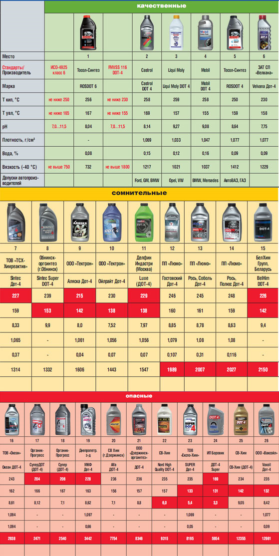

Специалисты столичного Института потребительских экспертиз решили проверить основные показатели 17 марок тормозных жидкостей, по которым можно судить о надежности жидкости в эксплуатации, и узнать, что же нам продают в автомагазинах под видом «качественной» тормозной жидкости.
Участники
Участие в тесте приняли практически все марки тормозных жидкостей, представленных в торговых сетях. Эксперты закупили в специализированных магазинах и на рынках 17 марок тормозных жидкостей, из них восемь украинского производства (ТСХ — Химреактив, Велвана, Тектрон (Аляска и Ойлрайт), Океан, ВАМП Гост, ВАМП Соболь, ВАМП Рось, ВАМП Полюс, ВАМП Премиум, МФК), два — российского производства (Тосол-Синтез, Дельфин индастри), один белорусский образец (Ваксойл) и три представителя «дальнего» зарубежья (Castrol, Mobil, Liqui Moly).
Все они по утверждению производителей, кроме ВАМП Премиум (DOT 5.1), принадлежат к классу DOT 4. Образцы были опечатаны и доставлены сразу в две независимые друг от друга лаборатории, сертифицированные на подобного рода работы. Таким образом, при дальнейшем сравнении, гарантировался объективный результат.
По каким показателям оценивали жидкость
Тормозная жидкость — это вещество, предназначенное для работы в сложных условиях, поэтому в лабораториях образцы тормозных жидкостей проверялись по шести основным показателям — температуре кипения сухой и увлажненной жидкости, уровню рН, плотности, содержанию воды, вязкости при разных температурных режимах. Но обо всем по порядку.
Как известно, в процессе торможения автомобиля выделяется много тепловой энергии, которая частично уводится набегающим потоком воздуха, а частично поглощается гидроприводом, причем роль теплоносителя выполняет и тормозная жидкость. Если жидкость, не дай Бог, закипит, то образовавшиеся паровые пробки могут привести к отказу тормозов. Поэтому одним из самых главных показателей качества тормозной жидкости является температура кипения.
Различают две температуры кипения тормозной жидкости: температуру кипения «сухой», ненасыщенной влагой жидкости, и «увлажненной», содержащей до 3,5 % влаги (температура кипения «увлажненной» косвенно характеризует температуру, при которой жидкость будет "закипать" через 1,5-2 года ее работы в гидроприводе тормозов автомобиля).
Весьма важны и низкотемпературные свойства жидкости, особенно в условиях наших зим. Эти свойства нормируются кинематической вязкостью жидкости при минус 40 °С. Вязкость должна быть не выше нормируемых значений. Иначе нарушится текучесть жидкости через каналы и отверстия тормозной системы, что приведет к снижению быстродействия или даже отказу тормозов. При этом отказ может произойти при любой отрицательной температуре.
Антикоррозионные свойства жидкостей оценивали косвенно — по водородному показателю рН. В спецификациях изготовителей обычно нормируется диапазон значений 7,0 — 11,5 ед. При значении рН ниже 7,0 возможна коррозия черных металлов, а при рН выше 11,5 — возможна коррозия алюминиевых сплавов. Оба вида коррозии недопустимы в тормозной системе.
Анализ результатов испытаний
По итогам тестирования, эксперты разбили результаты на несколько групп.

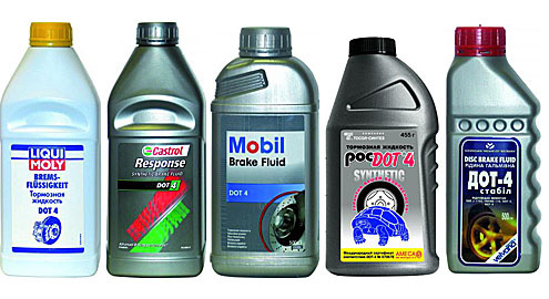

Категория «Рекомендуемые» — лидеры по проверенным показателям. В этой категории 5 образцов из 17. Все они соответствуют международным требованиям к тормозным жидкостям класса DOT-4.
Это три импортных образца Castrol, Mobil и Liqui Moly, и два «наших» — российский и украинский бренды: РосДот-4 (Тосол-Синтез) и Velvana Дот-4 (СП «Велвана»).
Категория «Условно рекомендуемые». Здесь оказалось три образца Sintec Дот-4 (ТОВ «ТСХ-Химреактив»), VAMP Premium 5.1 и Аляска Дот-4 (ООО «Тектрон»). Образцы не соответствуют требованиям класса DOT-4 по температуре кипения. Но эти же значения с запасом соответствуют классу DOT-3. Образец Аляска Дот-4 имеет небольшое отклонение по вязкости при — 40 °С, но поскольку это значение не выходит за пределы требований DOT-4, его можно считать приемлемым. Образец VAMP Premium 5.1 стоит особняком. При отличных показателях для класса DOT-4, он не дотягивает до своих заявленных характеристик — жидкости класса 5.1 по классификации ISO — 4925. Кстати, жидкостей этого класса даже среди импортных пока немного. Новые, более жесткие, требования (класс 5.1 и класс 6) по классификации ISO — 4925 обусловлены применением в тормозах систем ABS, ESP нового поколения.
Категория «Под вопросом». В этой категории оказалось 5 образцов. У двух образцов Ойлрайт Дот-4 (ООО «Тектрон») и Аляска Дот-4 (ЗАО «Делфин Индастри») имеются отклонения по температуре кипения увлажненной жидкости даже для класса DOT-3, не говоря о заявленном для этих марок DOT-4. То же можно сказать о трех образцах производителя ПП «Люмо» (торговая марка «ВАМП») — Гост, Рось, Соболь, Полюс. У этих образцов имеются отклонения от требований DOT-3 и DOT-4 и по вязкости при — 40 °С: значения на 10 — 15 % выше допустимой нормы.
Категория «Не рекомендуемые». Здесь из исследованных 17 оказалось 4 образца. У образцов Океан Дот-4 и МФК Дот-4 вязкость при — 40 °С выше нормы на 60 — 90 %, но по крайней мере соответствуют температуре кипения. У образцов Super DOT — 4 (ТОВ «Экспохим»), и Vaxoil Дот — 4 (ООО «Ваксойл») полностью неприемлемая картина: вязкость при — 40 °С выше нормы на 400 — 600 % (!) и не соответствует температура кипения увлажненной жидкости. Образец Super DOT — 4 (ТОВ «Экспохим») может также вызвать коррозию стали и чугуна деталей системе торможения.
Результаты
К сожалению, из исследованных 17 образцов тормозных жидкостей заявленному классу DOT-4 полностью соответствуют только 6.
Это три импортных образца (Castrol, Liqui Moly, Mobil), один российский: РосДот-4 (Тосол-Синтез); и два украинских образца: Velvana Дот-4 (СП «Велвана») и VAMP Premium 5.1 (ТОВ «Вамп»). Классу DOT-3 (но при заявленном DOT — 4) соответствует Sintec Дот — 4 (ТОВ «ТСХ-Химреактив») и с небольшим допущением Аляска Дот — 4 (ООО «Тектрон»).
Потребителям же эксперты Института потребительских экспертиз рекомендуют покупать жидкости крупных производителей, которые не только показали лучшие результаты в тесте, но и имеют одобрения, допуски автопроизводителей.

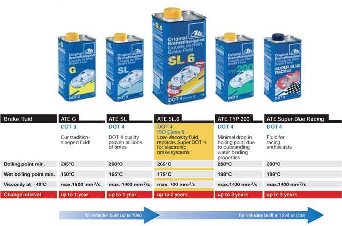

Жаль что нет в тестах АТЕ blue raicing 4.1 голубого цвета!
Кстати которую оч легко менять!
Оно? =)
А чем же легче менять?
Процедура то не меняется… =)
Цвет помогает определить поменялась жижа или нет=)
Ясно =)
Doc7
Вязкость у ней большая в морозы
Doc7
Это вообще самая зачётная жижа! Только её лью.
