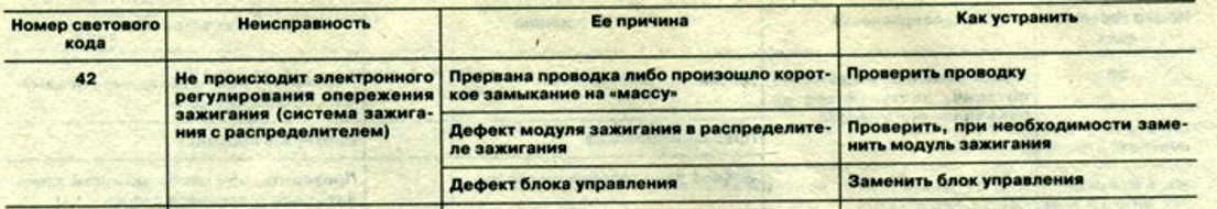

42 — одна из проблем 42 ошибки. www.drive2.ru/l/9188225/ www.drive2.ru/l/10148146/
Возможно появление 42 ошибки при запуске двигателя (проявлялся как характерные "тычки" с торможением двигателя, гаснут приборы, подскакивает стрелка тахометра). Следует проверить стартер.

42 — Слишком высокое напряжение на выходном каскаде впрыска при пуске. Ошибка распознается только при старте двигателя. Если контроллер определяет, что напряжение на выходе каскада управления выходит за рамки рабочего диапазона, то работа каскада прекращается и двигатель останавливается
