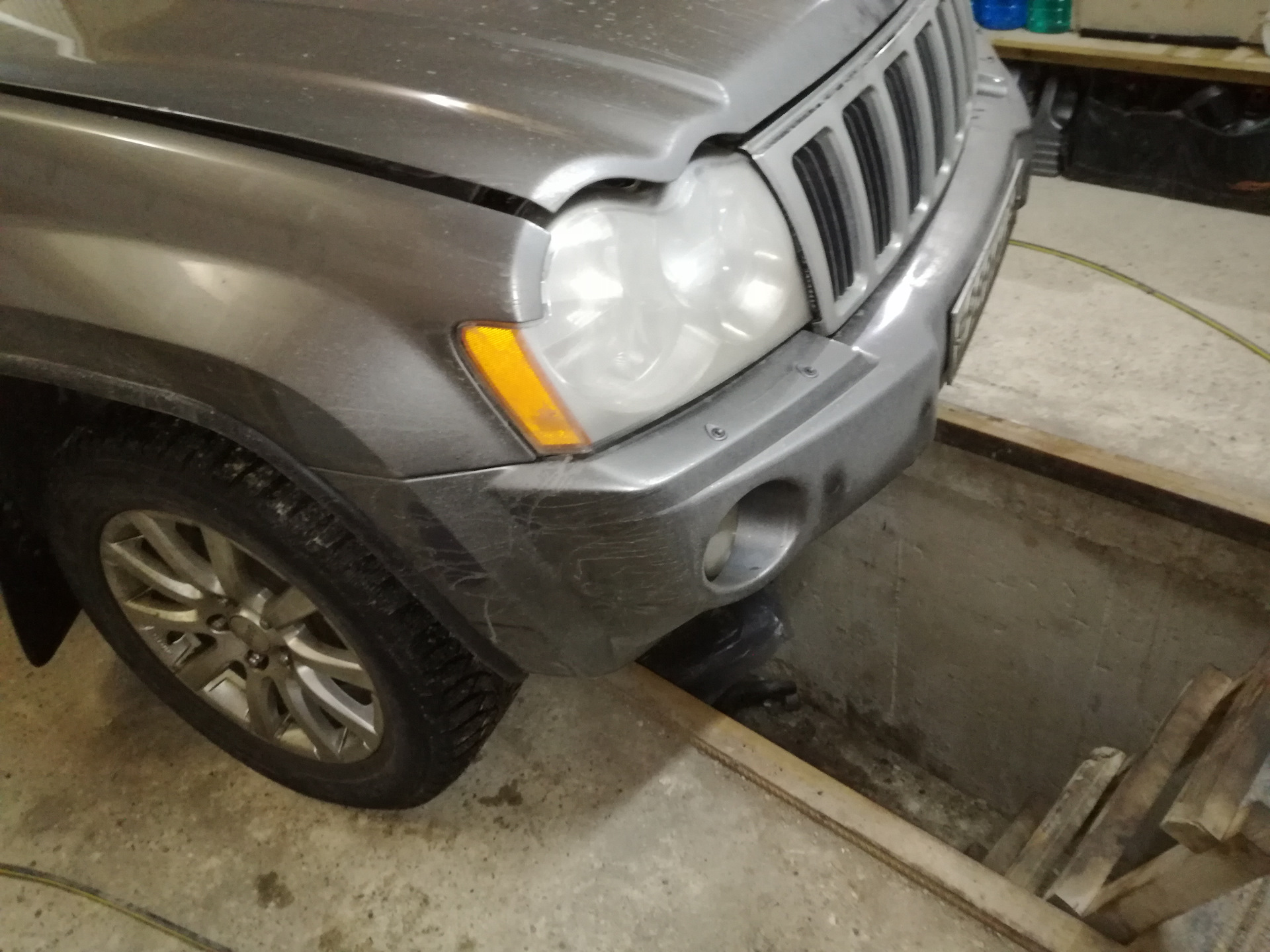

Заехал на яму и вперед!

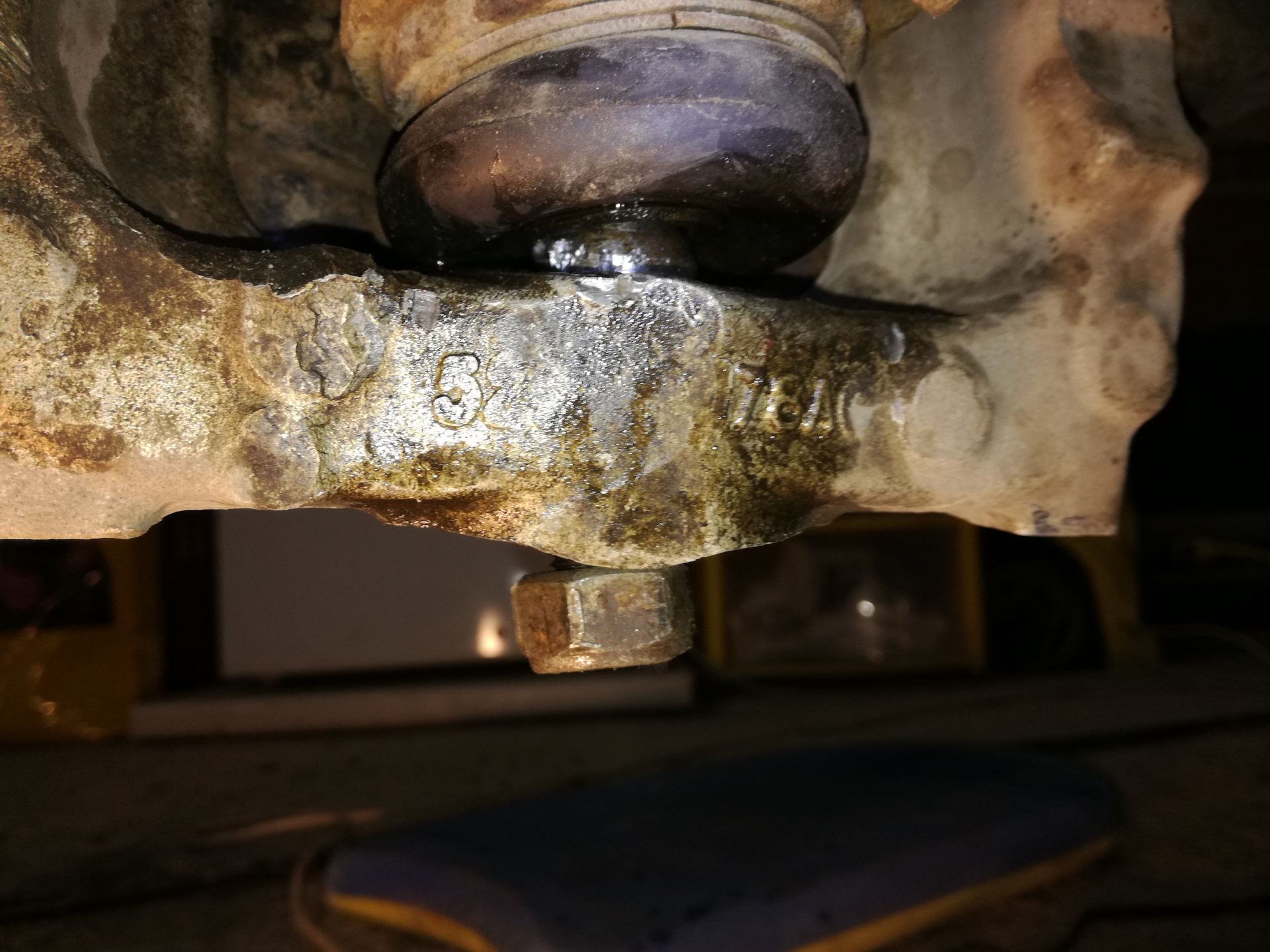

Вот собственно сама шаровая.

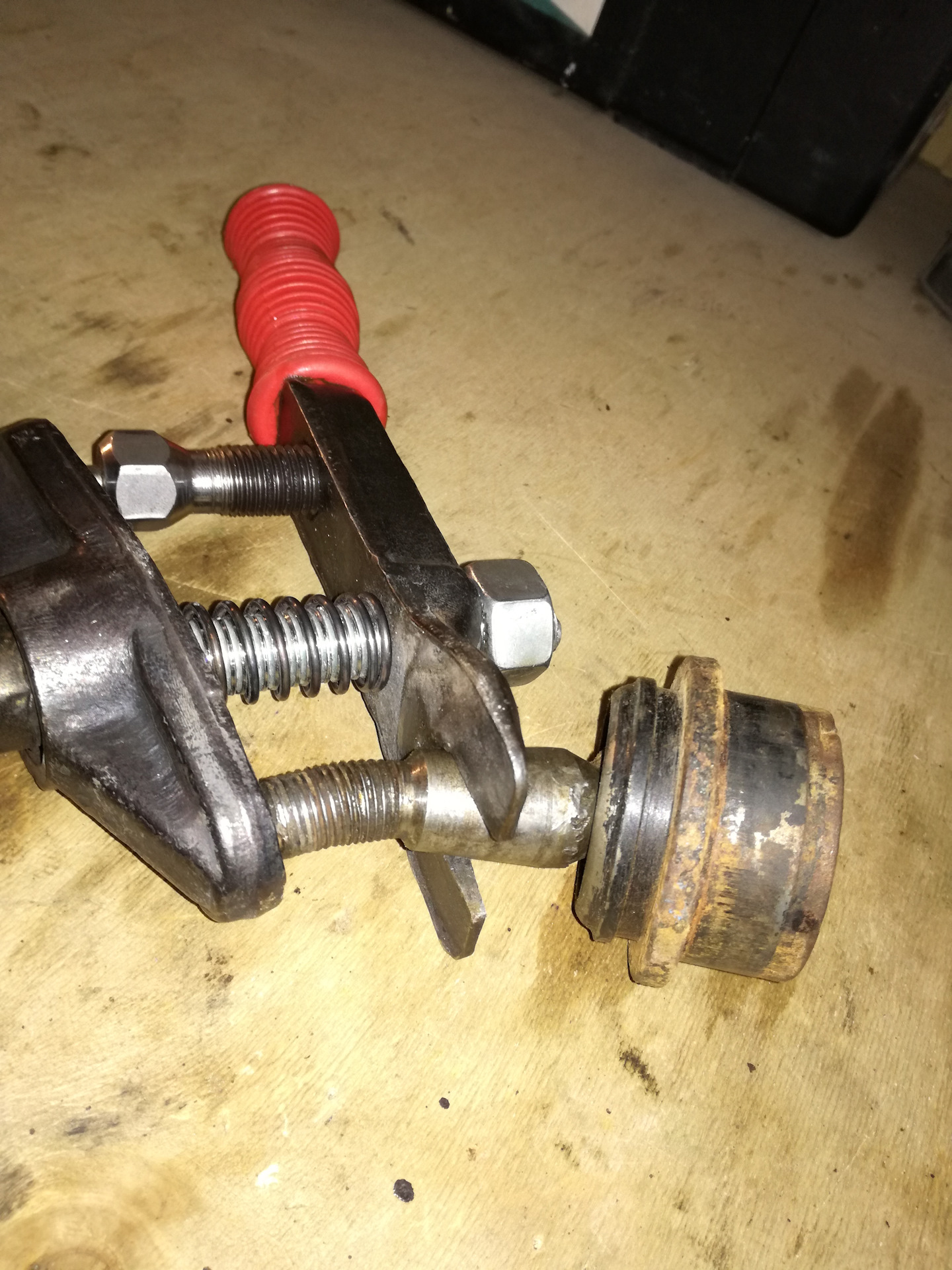

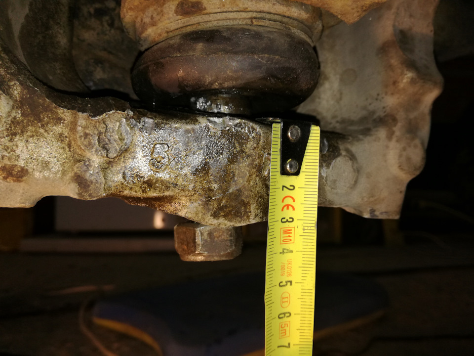

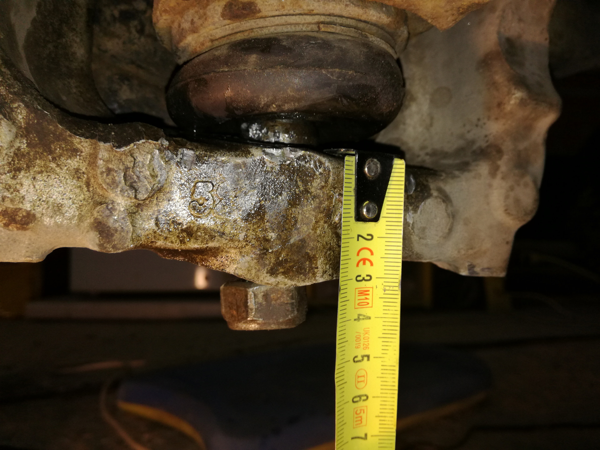

Кто будет менять самостоятельно, при покупке съемника убедитесь, что он расходится не меньше чем на 5см., иначе не налезет.

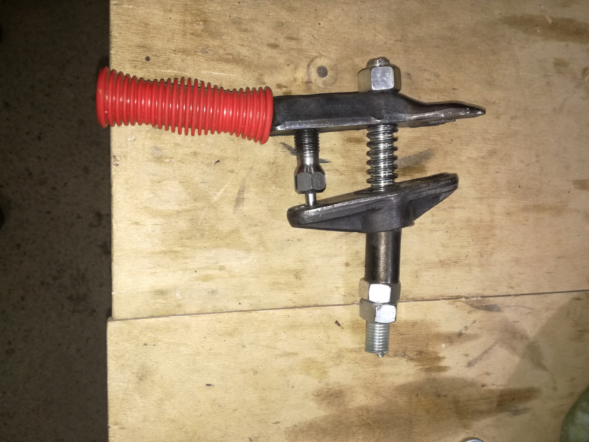

Был приобретен вот такой съемник, который пришлось немного доработать, заменить центральный болт, что-бы налезал на шаровую и поворотный кулак.

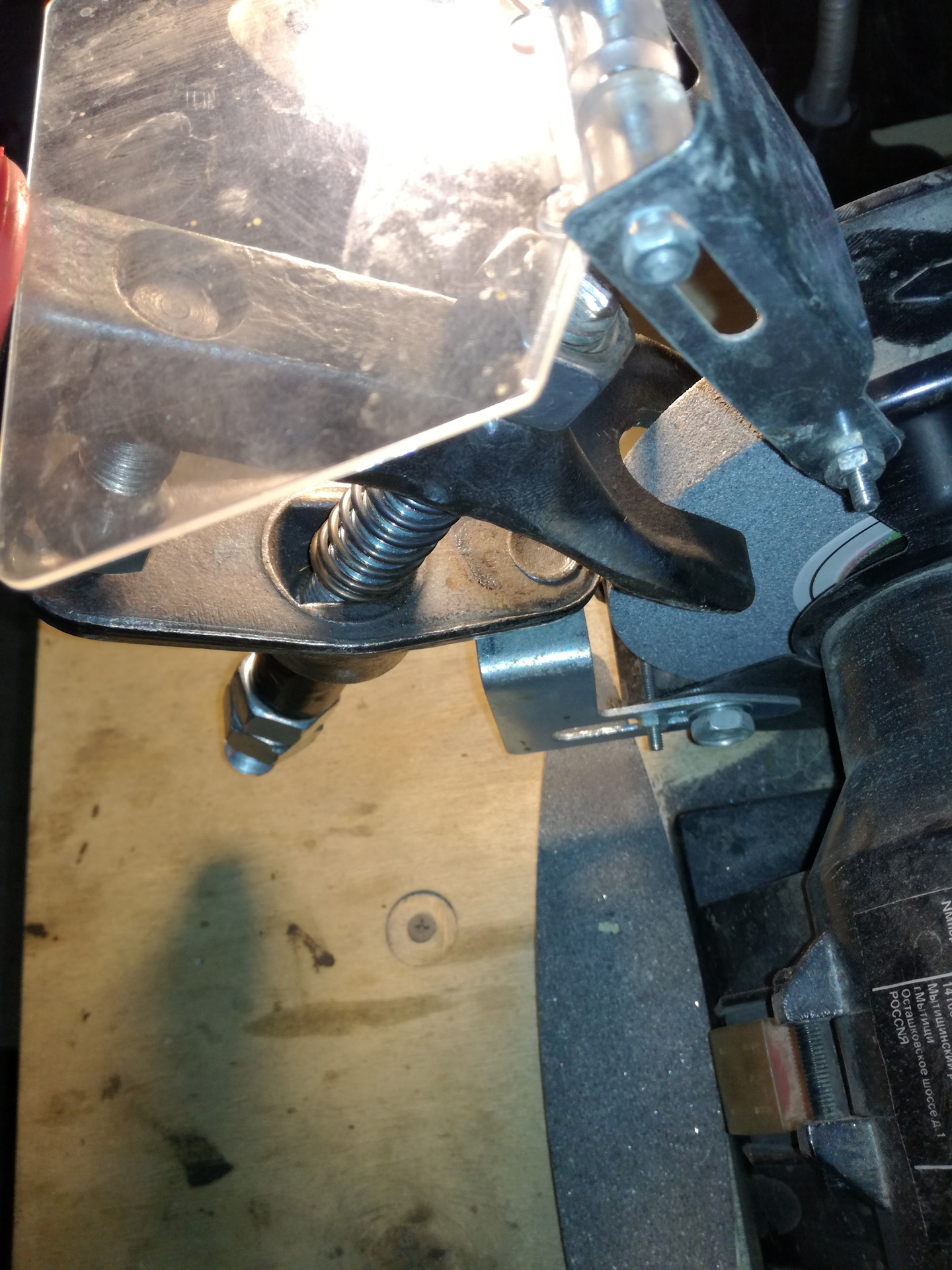

И расточить на наждаке лапке, что-бы налезали на палец шаровой. В магазине все съемники были с узкой вилкой.
Должно получится вот так!

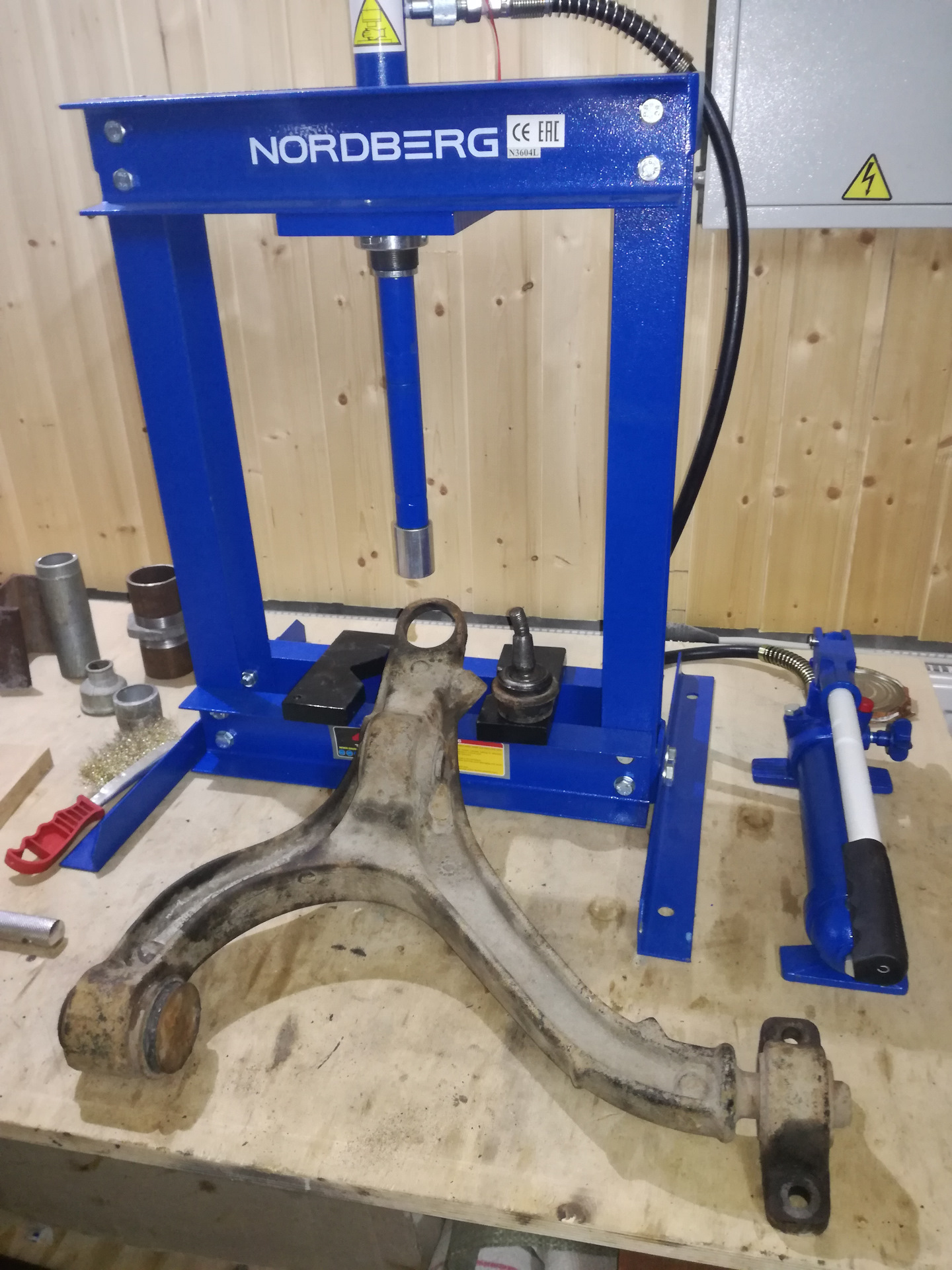

Открутил рычаг и в пресс. При снятии пришлось повозится с болтом переднего сайлента. Сразу берите хороший накидной ключ на 24, что бы держать гайку от проворачивания.

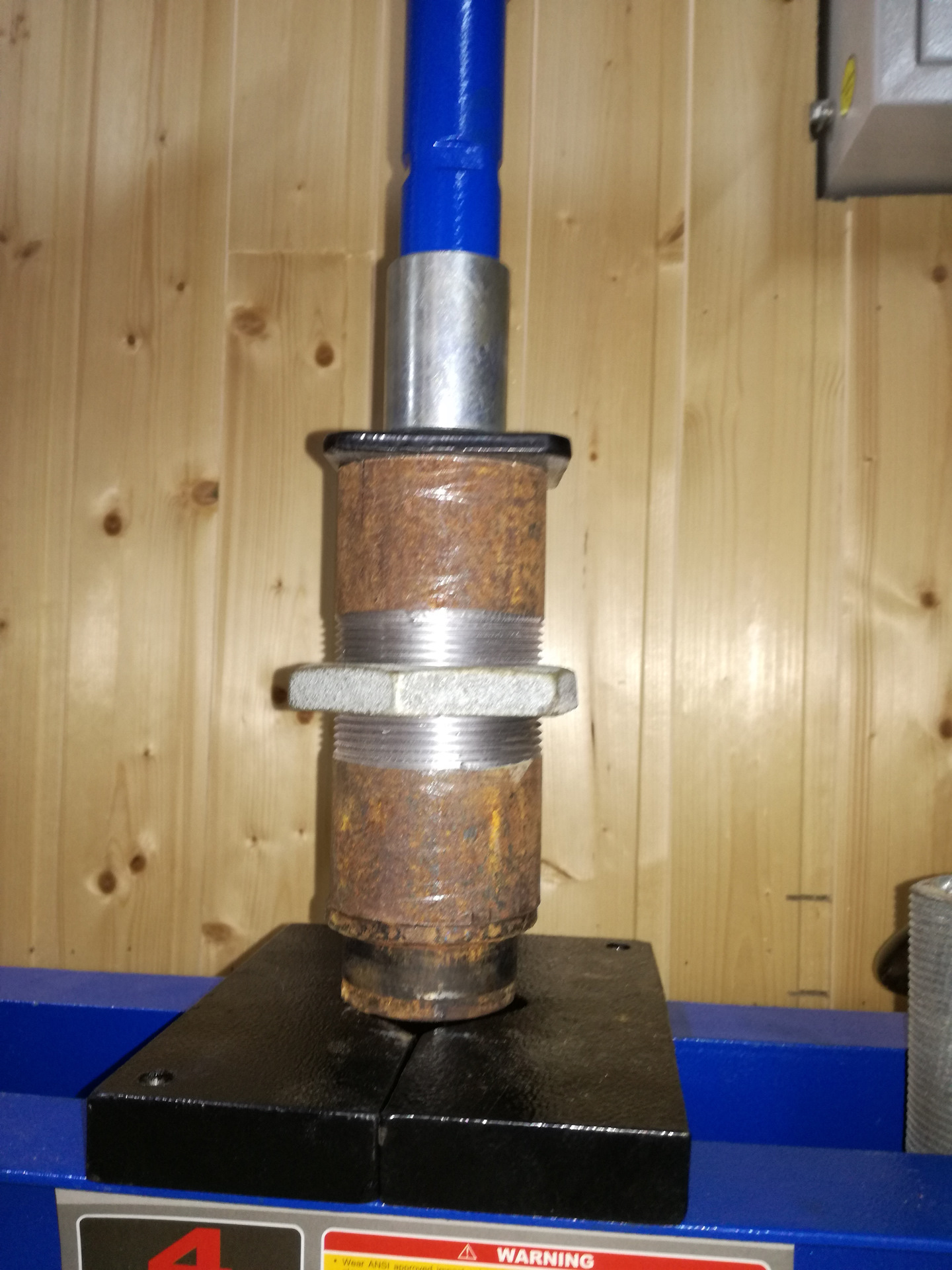

Из подходящего по диаметру куска водопроводной трубы сделал оправку для выпрессовки и запрессовки.
Оправка на снятой шаровой.

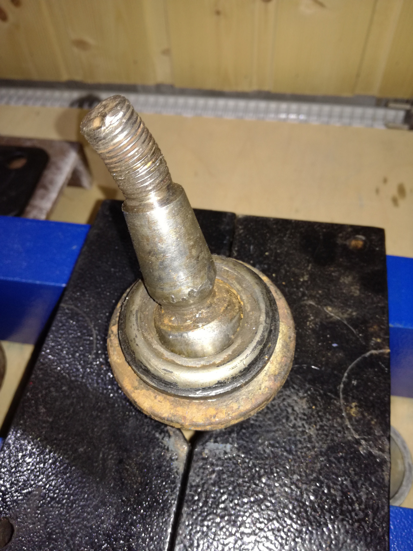

Старая шаровая была без смазки и немного болталась.

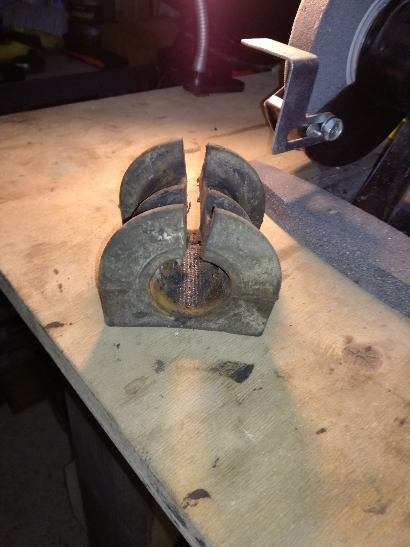

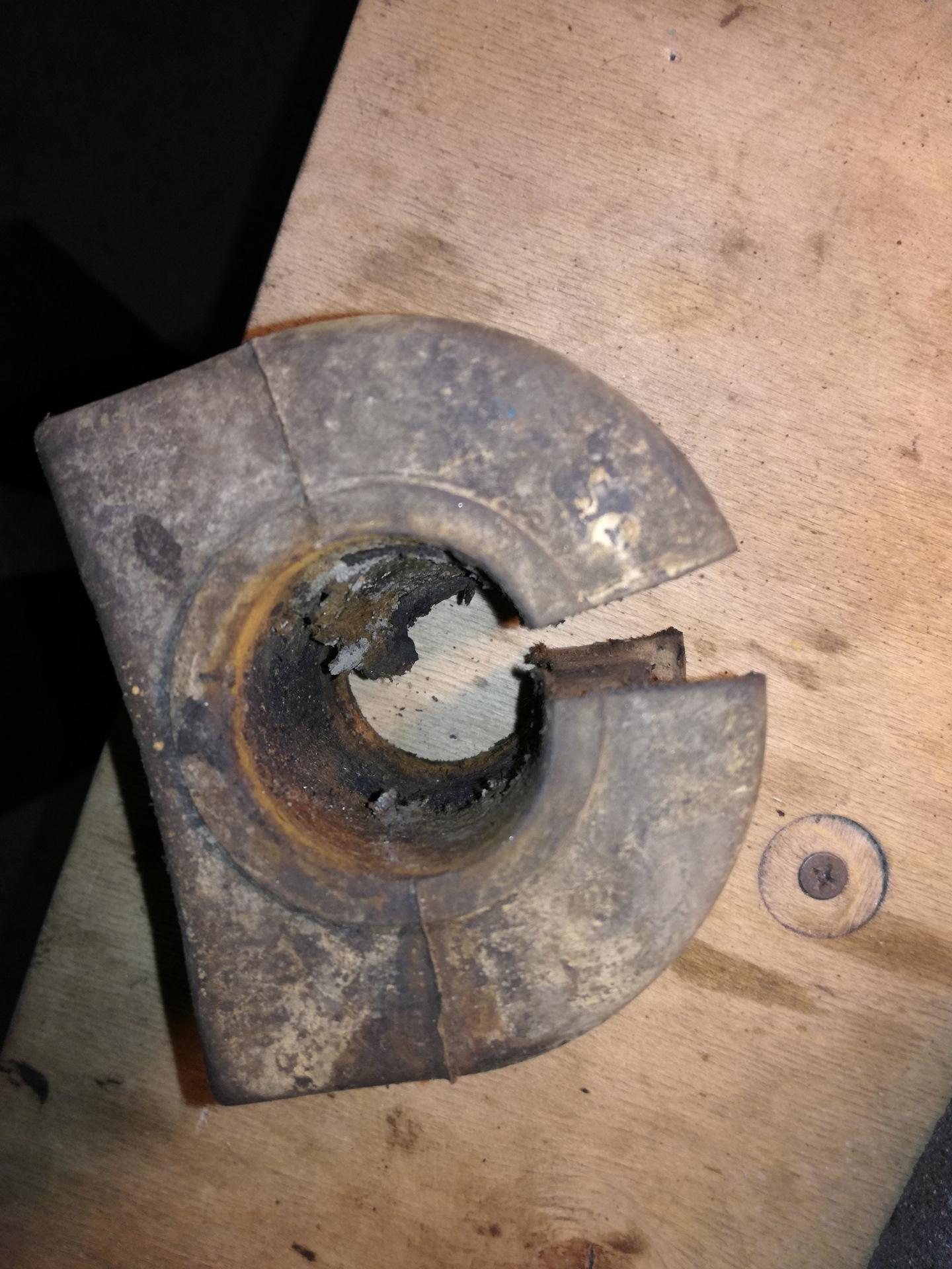

Заодно поменял втулки стабилизатора на полеуретан X-5 ресурс.
Старые были внутри все в труху. Процесс был уже описан на форуме, повторяться не буду.
