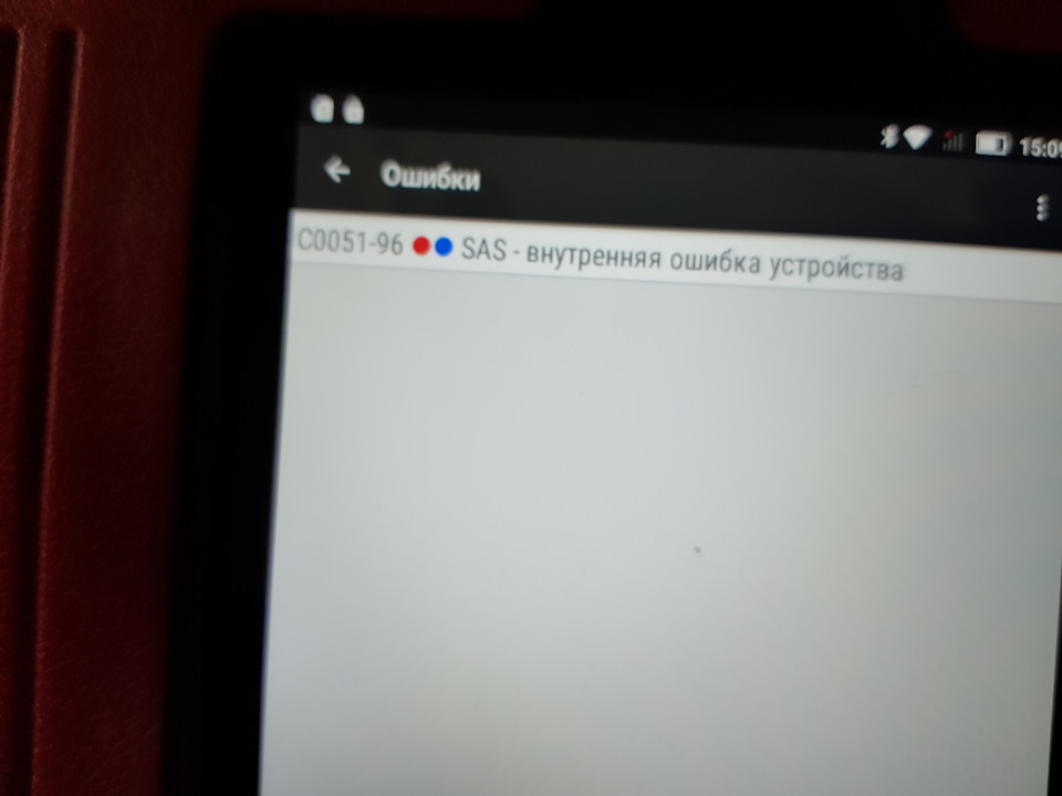

По данной процедуре в инете совсем нет инфы. Вот я и решил выложить свои скрины данной процедуры от начала и до конца.
С-0051-64 SAS- ошибка достоверности сигнала. Проще сказать: Недостоверный сигнал датчика угла поворота рулевого колеса. Данная ошибка говорит, что вам нужно искать диагноста у которого есть сканер Scanmatik-2. В последнем обновлении ПО к данному сканеру была добавлена данная функция.

Для тех кто попадает на эту инструкцию и понимает, что сканматик только за деньги, есть бесплатный способ калибровки(требуется Андройд смартфон и ЕЛМ адаптер):
www.drive2.ru/l/560690458099974770/
A у меня вот такая ошибка не подскажешь что за ерунда горит только значок еск с0051-96 веста

эти ошибки лечатся сканматиком без проблем, салам.

Добрый день! Подскажите пожалуйста, а данная процедура занимает много времени?
Процедура калибровки по времени занимает 5 минут.
