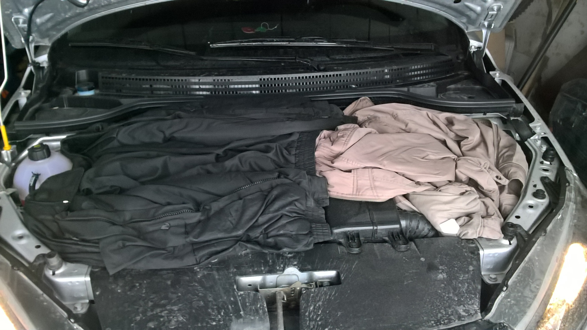

Открываем капот…ооооо я уже слышу про колхоз и автоодеяло Тепло. Но хочу вас разочаровать, пусть будет колхоз но его не видно, на горячие части ДВС не попадает, тепло держит и минеральные частички не сыпятся как с фирменных автоодеял( кстати ракообразующий элемент)

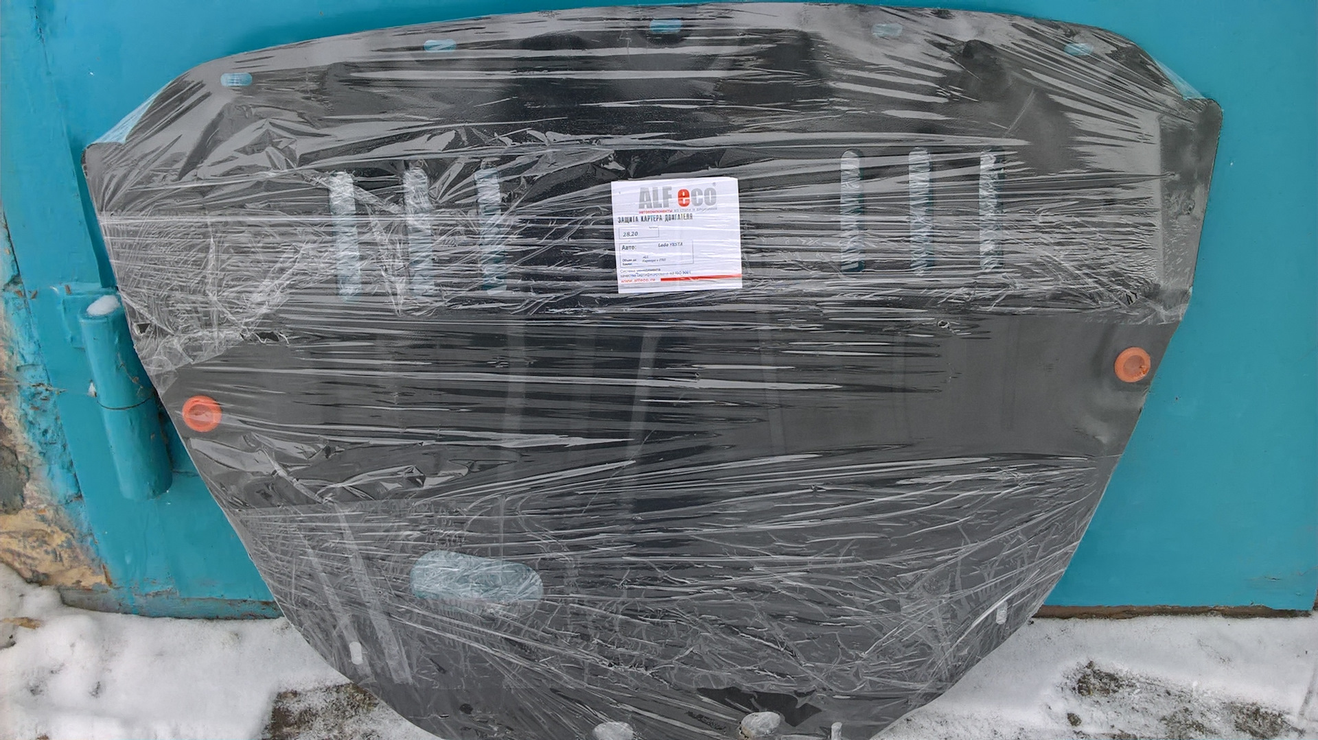

Пыльник в сторону. Вместо него будет стоять вот эта броняха.

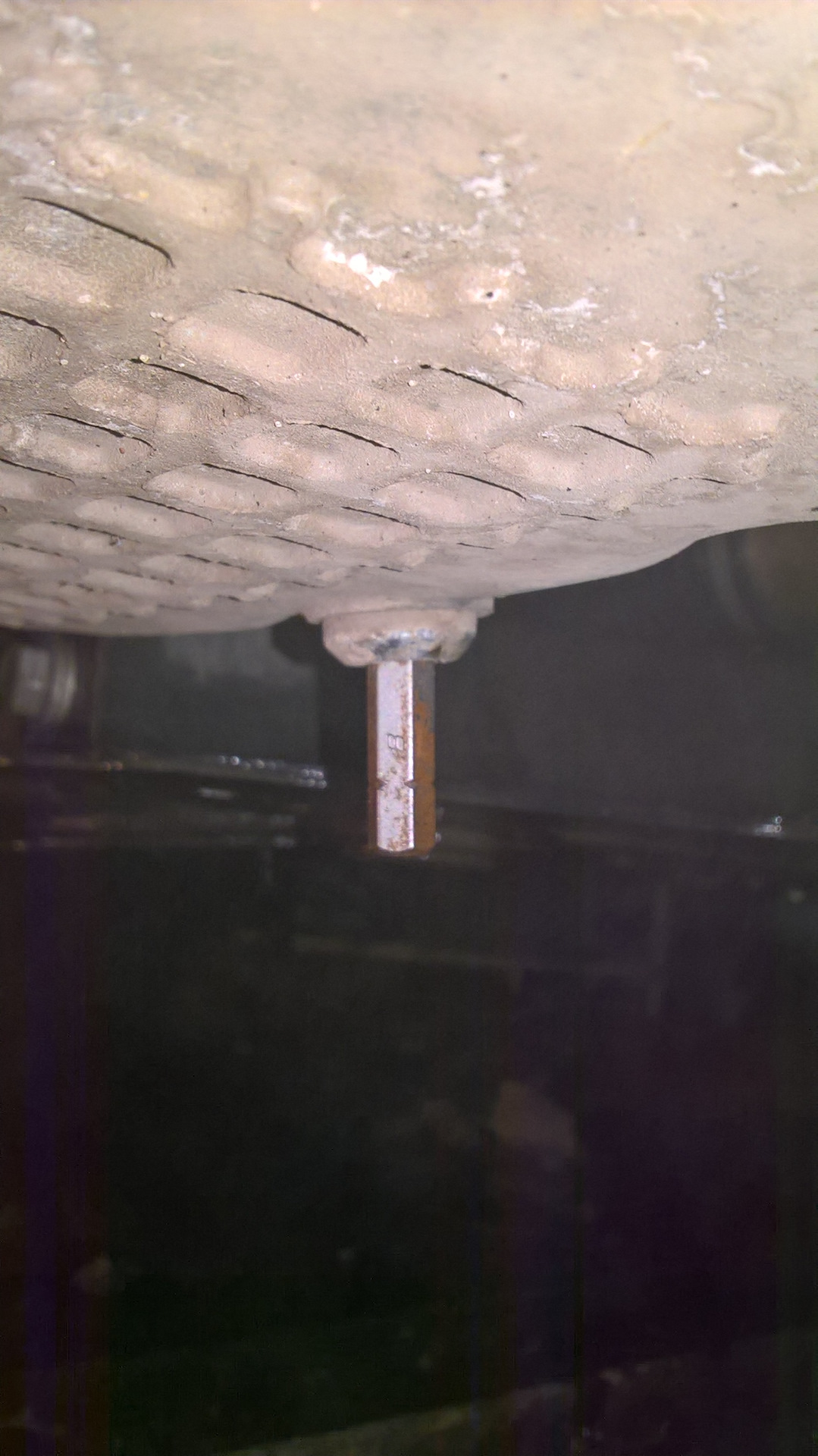

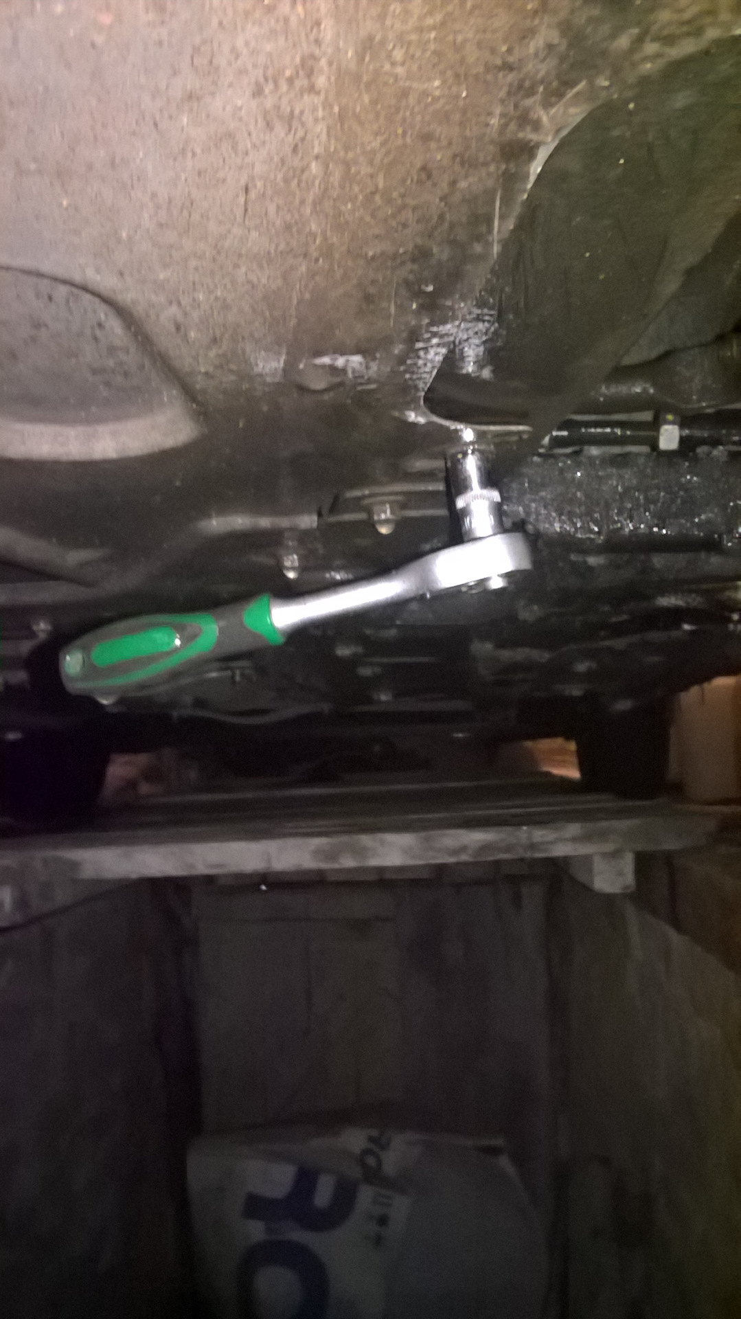

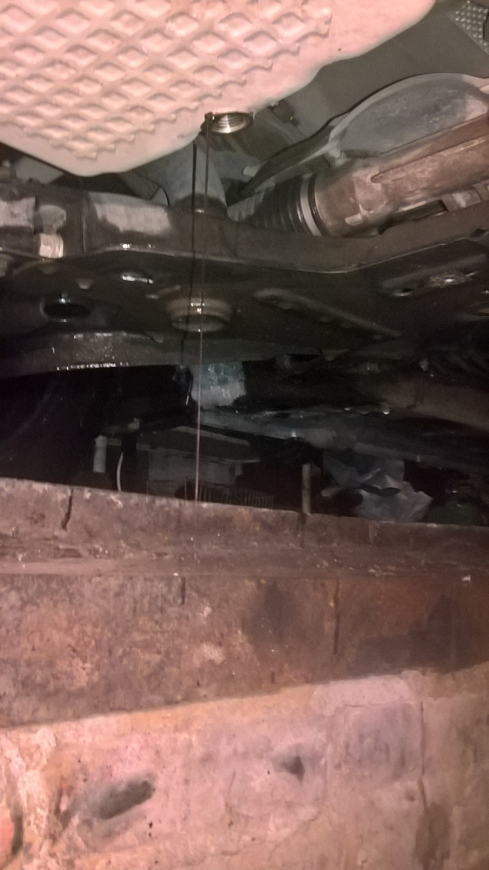

Очищаем жёсткой щёткой грязюку вокруг сливного отверстия.Пробка под шестигранник на 8.
Откручивается легко, без зубила и молотка и такой то матери.

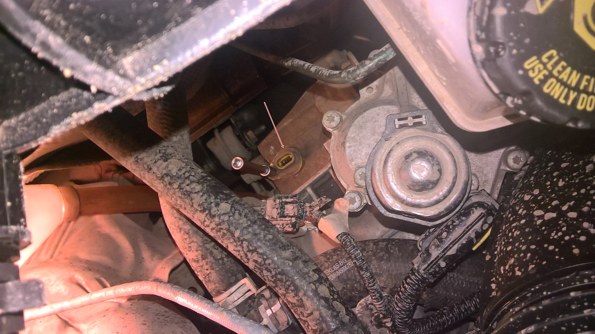

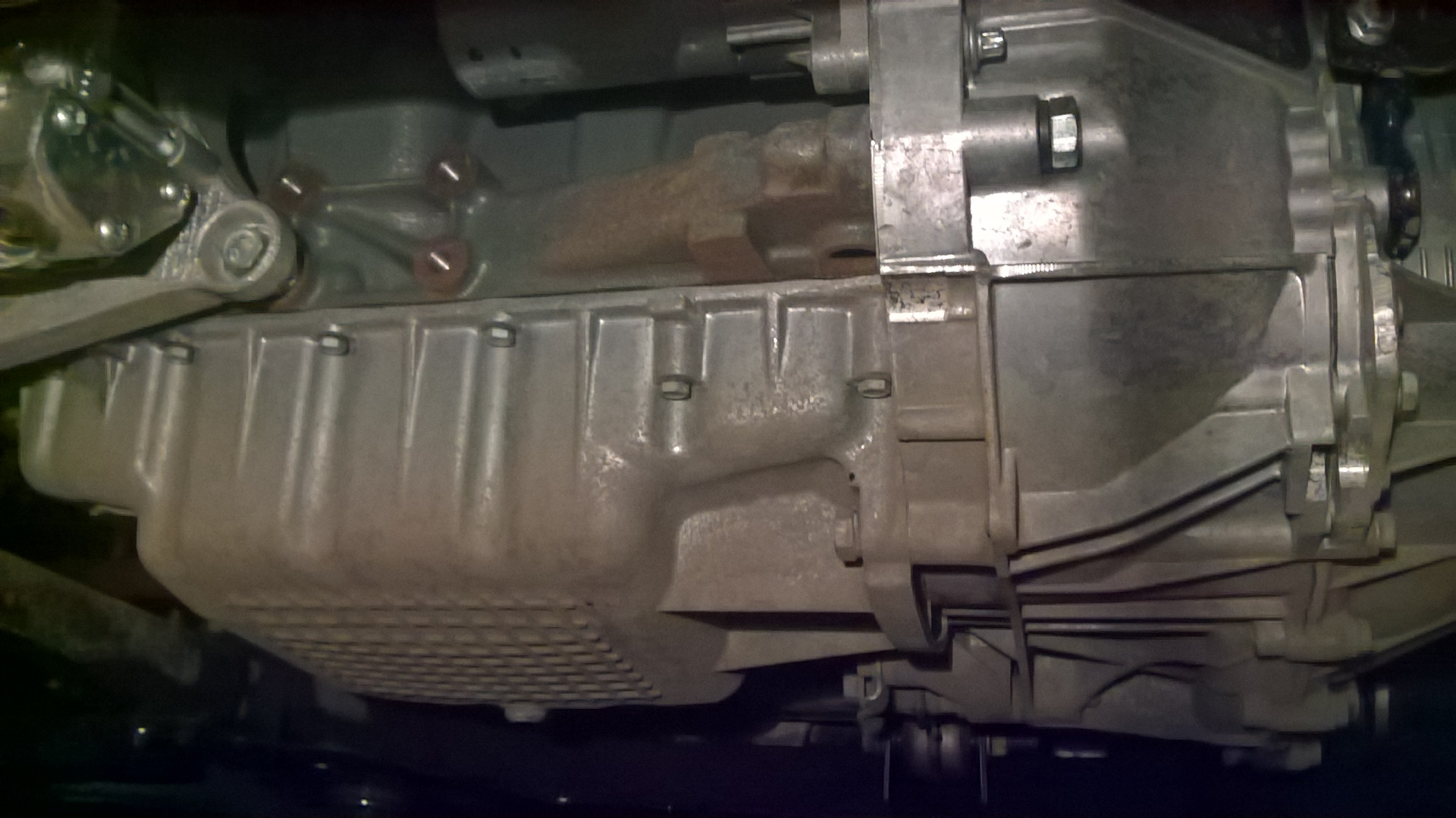

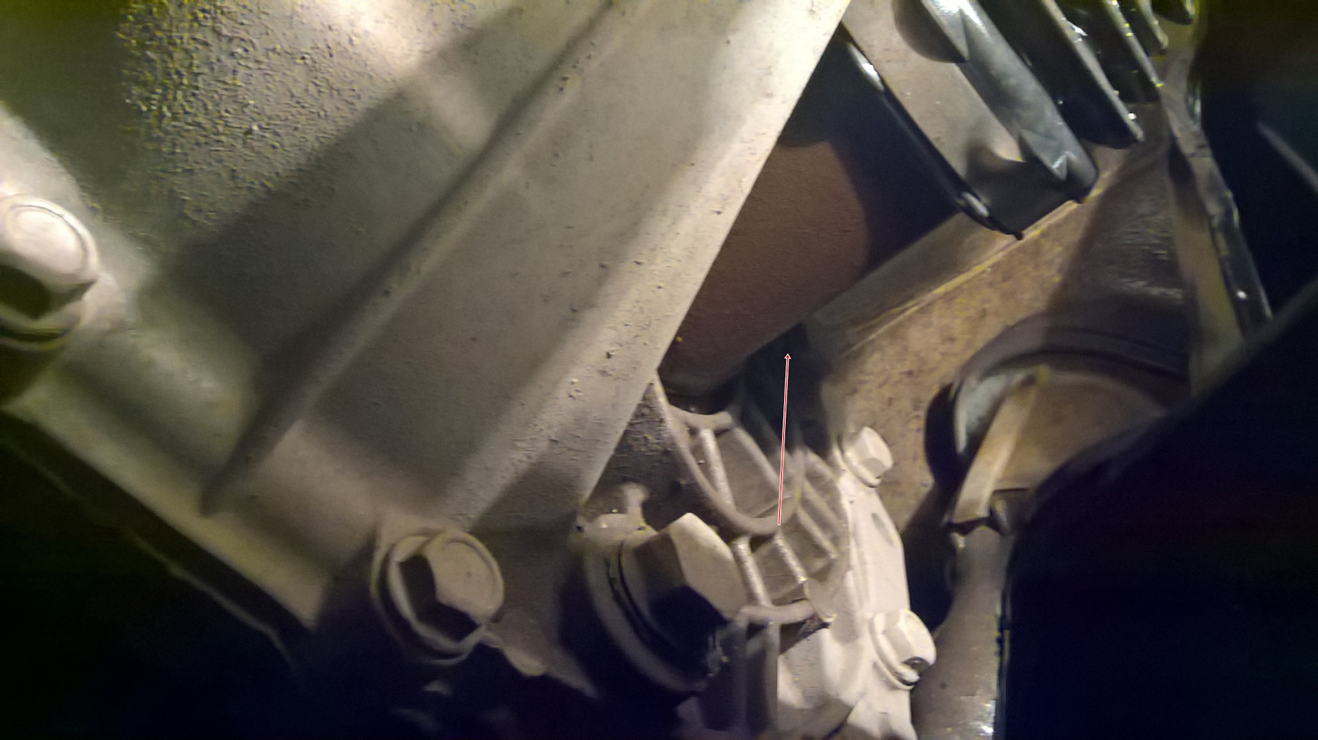

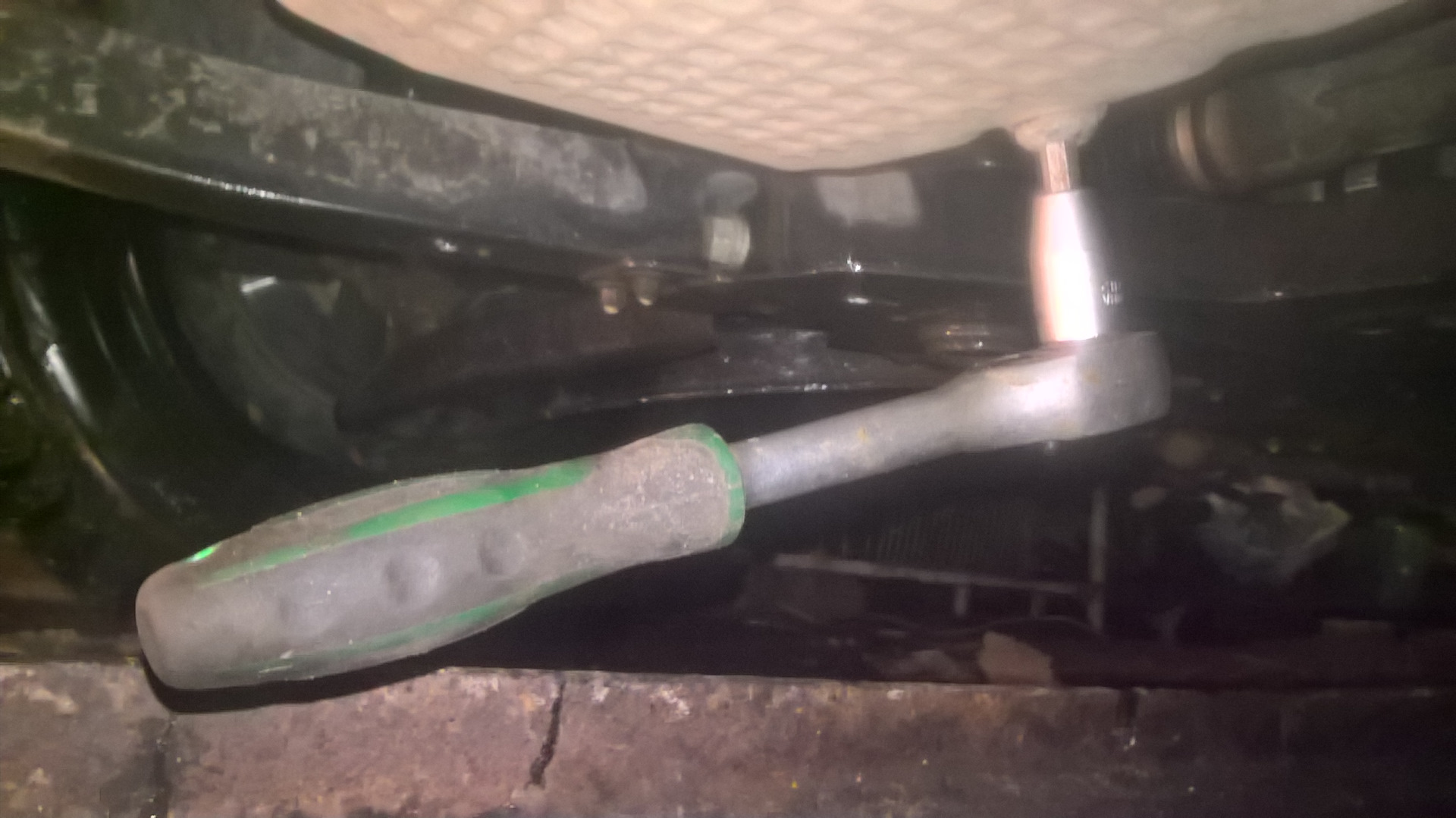

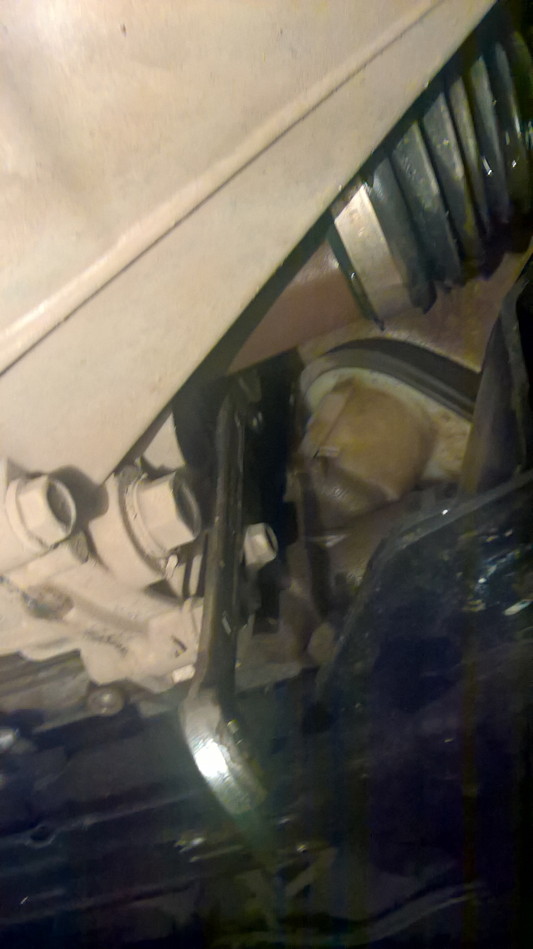

Масло с движка сливается.Смотрим коробку.Стрелкой показано контрольно-заливочное отверстие. Многие пишут что подлезть к нему практически невозможно чтобы открутить пробку.
Как видите накидной ключ на 17 спокойно достаёт до контрольной пробки.Им срываем.
А рожковым окончательно откручиваем.Даже с моими не маленькими ладонями проблем достать до пробке не возникло.При откручивании потекло масло, значит с завода лили больше уровня.Масло достаточно светлое.Но есть одно НО, об этом позже.

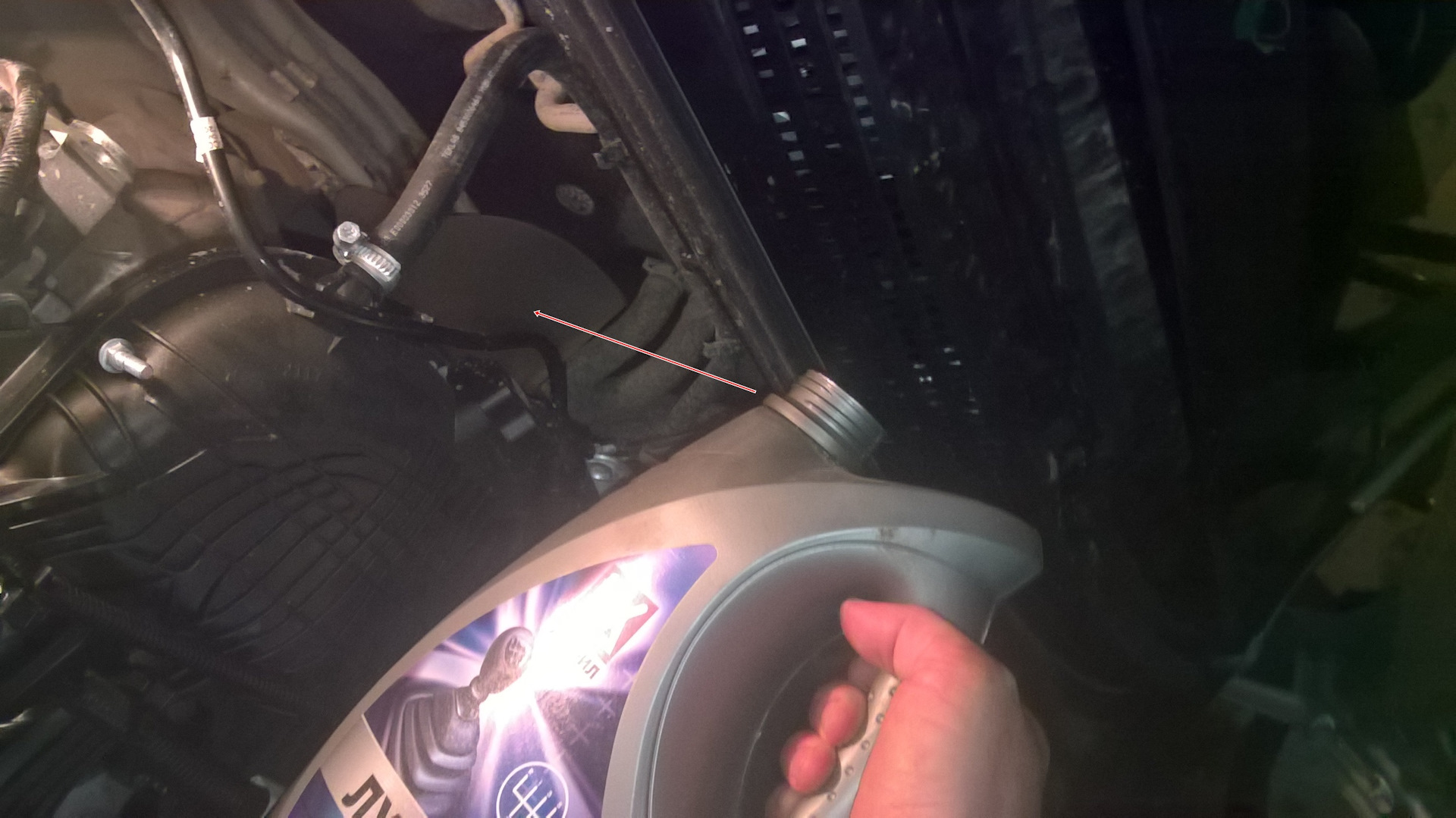

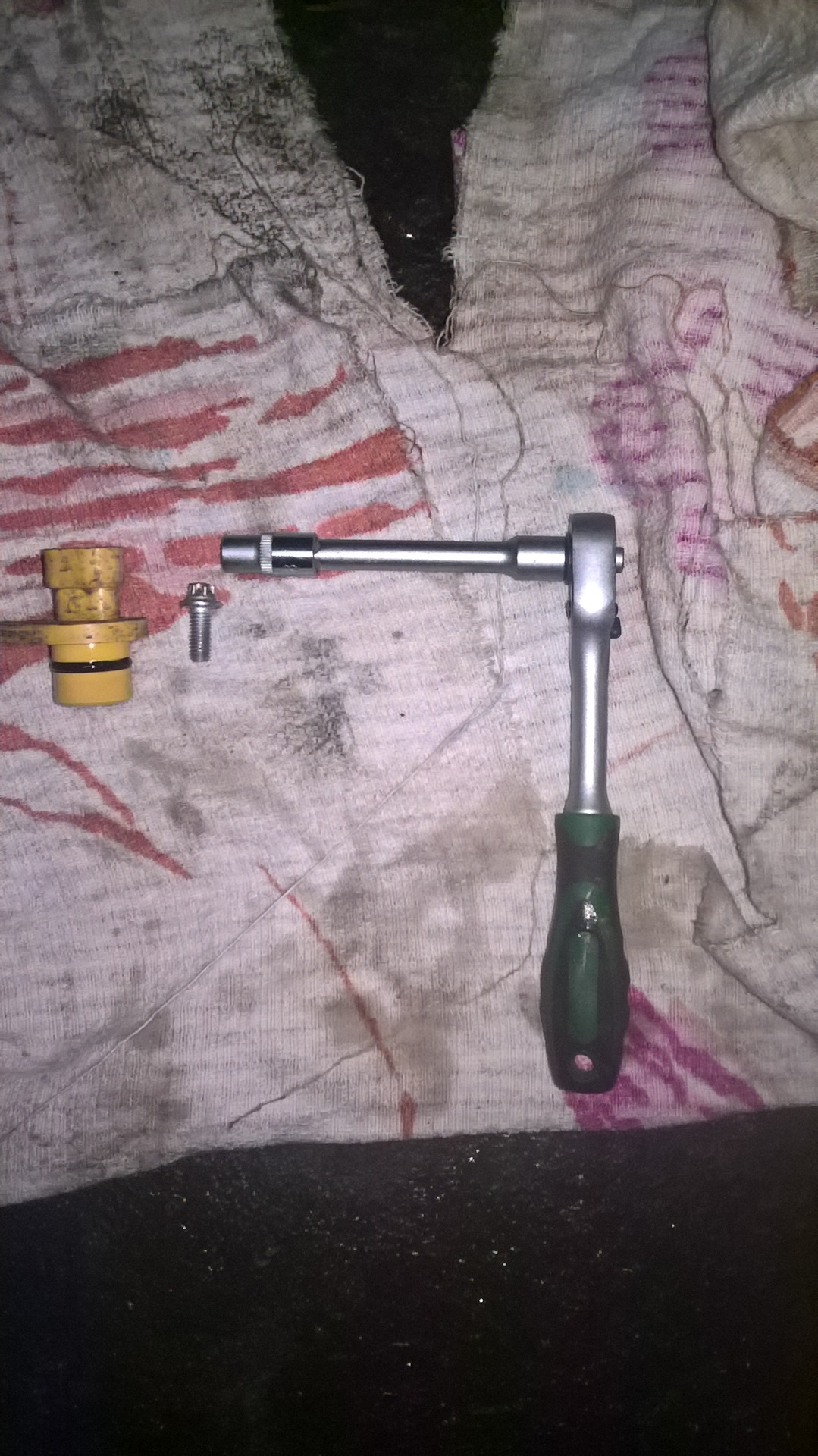

Масло заливать буду вот через эту заглушку.Раньше тут стоял датчик скорости.Снимается элементарно.Головка ТОРКС с удлинителем уже надета.

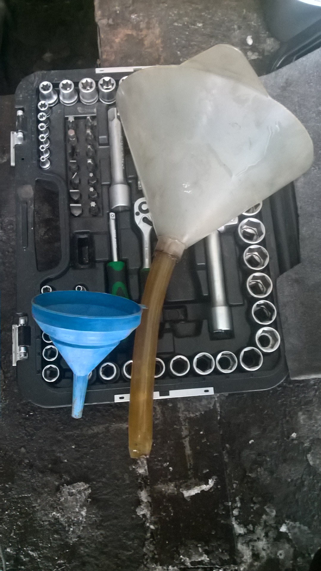

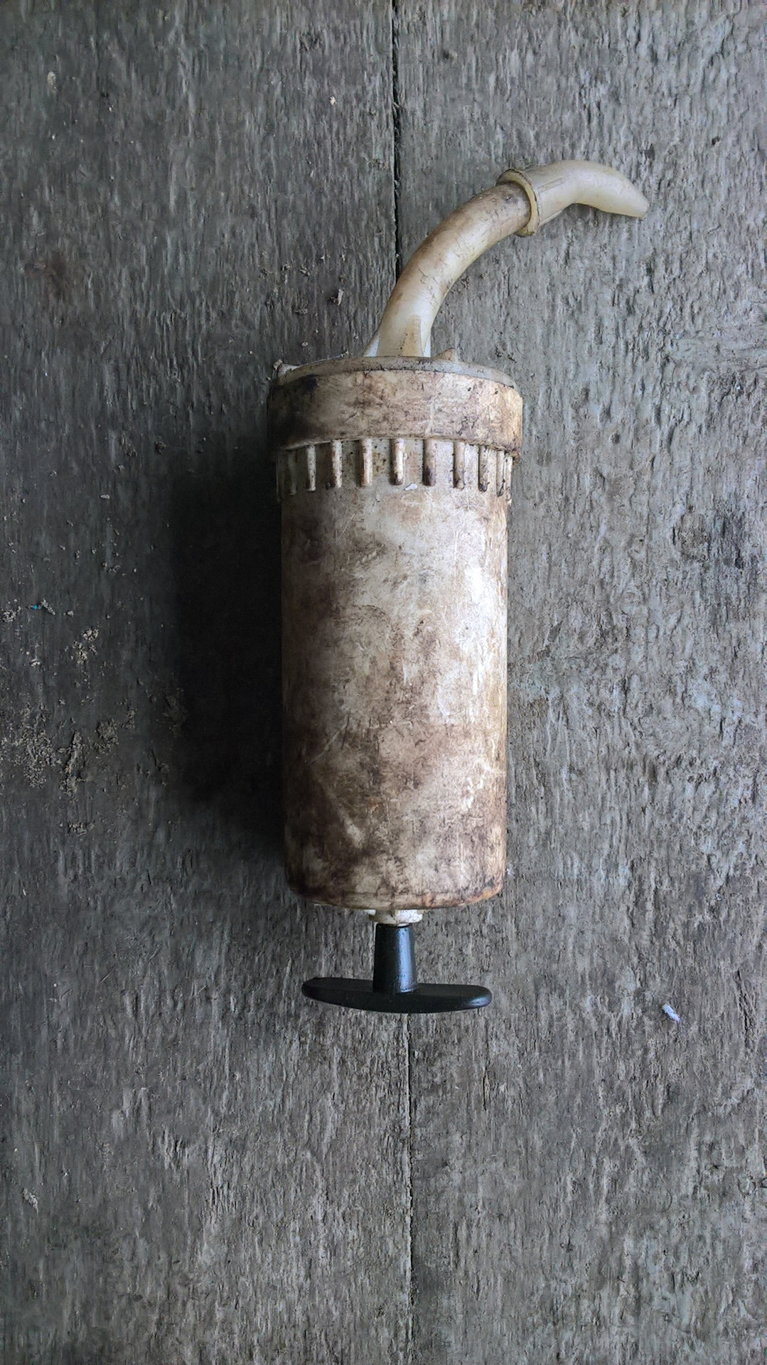

Была идея воспользоваться старым девайсом, которое загоняло ещё масло в коробас копейки. Но увы, шприцом подлезть невозможно к контрольному отверстию.

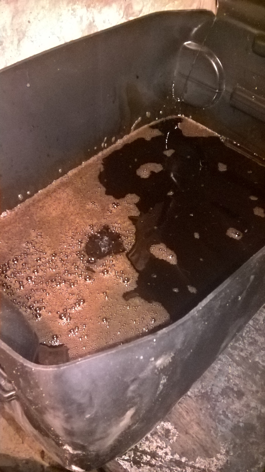

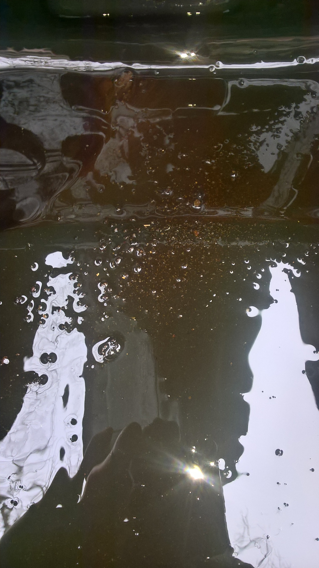

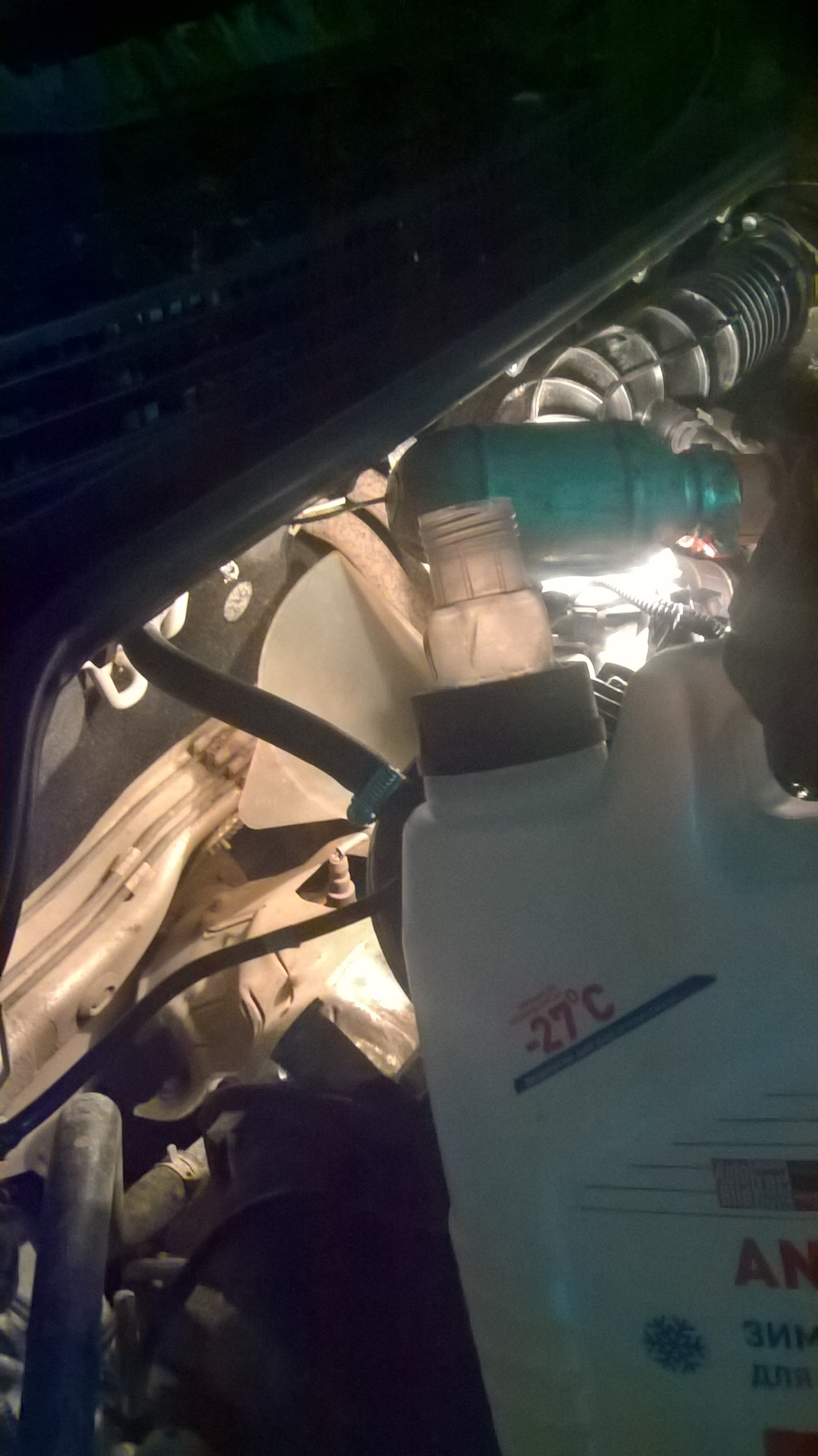

Закручиваю сливную пробку коробки. Вставляю лейку со шлангом и… люю пару литров чистого бензина.Потом всё это дело опять сливаю.
А вот то что вымыл бензин из коробки.Сильное увеличение, мелкие частички серебристого цвета.Фото не передаёт цвет.
Теперь окончательно закручиваю сливную пробку на коробке и заливаю трансмиссионку. Немного пролил, попало на катколектор. Льём не спеша, небольшими порциями.Как только потечёт из контрольной пробки, закручиваем её и доливаем ещё грамм 100 масла.Ставим заглушку датчика на место.

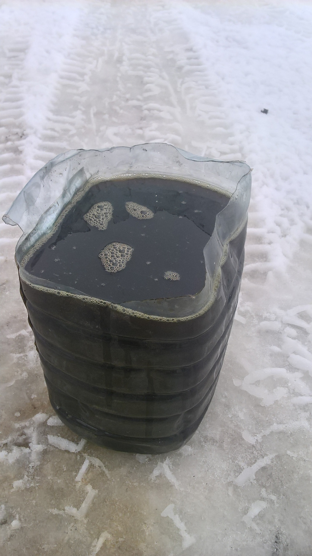

Как промывал двигатель описывать не буду. Вот такое слилось промывочное масло.Оно само по себе не слишком светлое, но за 10 минут работы на холостом ходу потемнело очень сильно.
