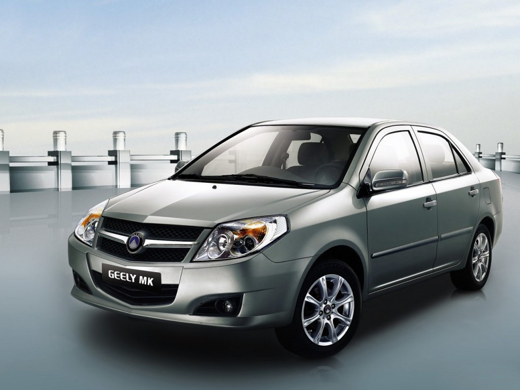

Собственно, наверное, до 2014 года. Тогда к нам на объект попал парень, у которого была Geely MK 2008 года, которую он купил уже с пробегом 100 000 км, накатал на этой машине еще 50 000 км и при этом только начинал думать о том, что надо тряхонуть подвеску…

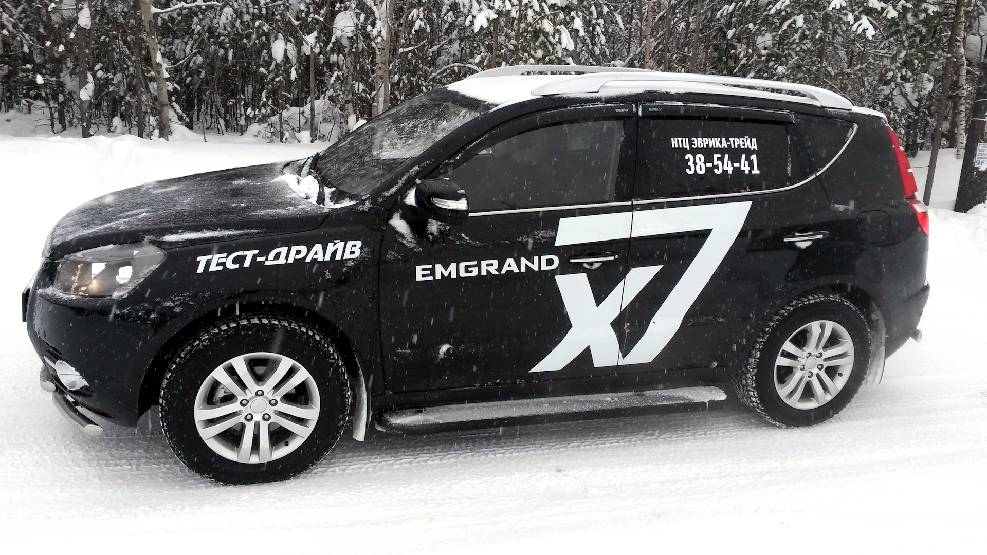

Так вот, та машина, за которой я ехал оказалась Geely Emgrand X7. Приехав на работу, я начал гуглить, что же это за такой автомобиль, и довольно быстро понял то, что мне просто необходимо на нем проехать, чтобы сформировать какое-то свое мнение об этом автомобиле.

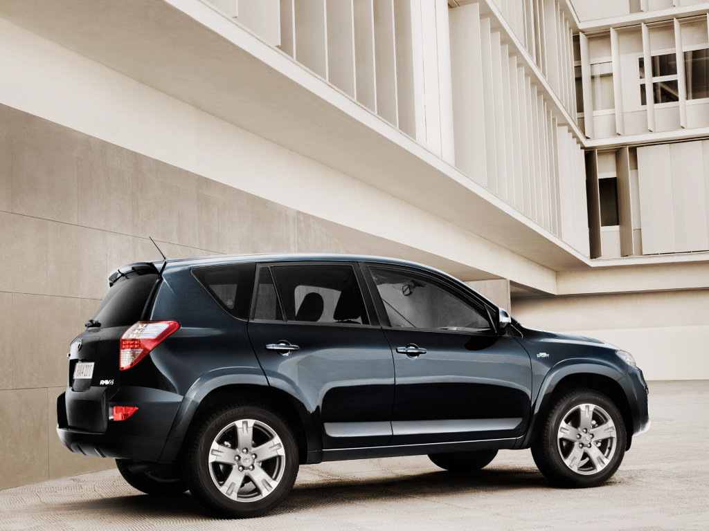

Чисто визуально в X7 сразу же узнается Toyota RAV4 в кузове XA30, когда со вторым рестайлингом Тойота убрали запаску с двери багажника под бампер.

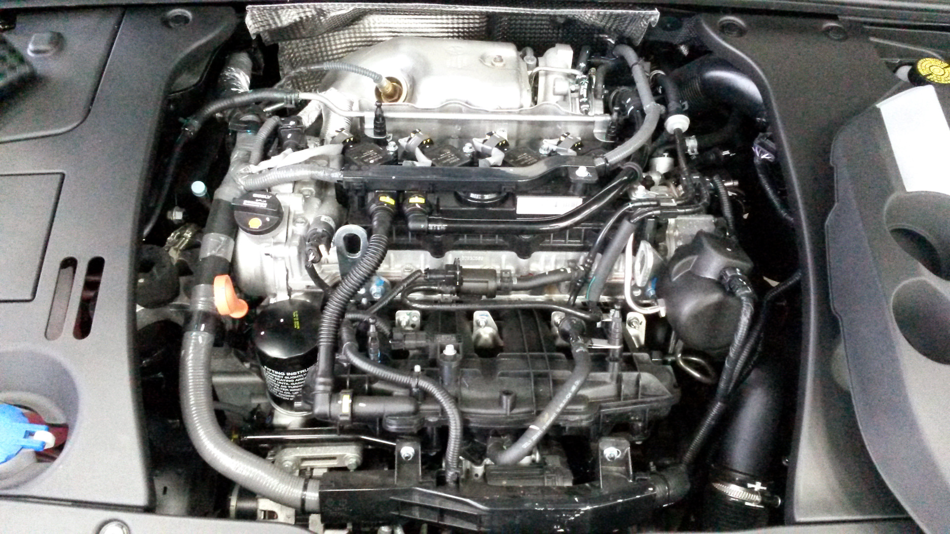

Автомобиль оснащается тремя 4-ех цилиндровыми рядными моторам, соответствующими требованиям нормы выбросов Евро – 5.
Первый мотор – объемом 1808 см³, мощностью 125 сил при 6000 об/мин и крутящим моментом 165 Н*м при 3900 об/мин. Мотор предлагается в паре с 5-ти ступой механикой.
Второй мотор — объемом 1997 см³, мощностью 140 сил при 5800 об/мин и крутящим моментом 181 Н*м при 4250 об/мин. Как и предыдущий мотор, этот агрегатируется механической коробкой передач, но уже как ни странно другой.
Третий мотор — объемом 2378 см³ мощностью 148 сил при 5400 об/мин и крутящим моментом 220 Н*м при 4100 об/мин. Так как данный мотор комплектуется на самые жирные тачки, то тут уже будет автомат.
Автомат это имеет 6 ступеней, и индекс DSI575F6, который никому ни о чем не скажет. На самом деле, эта коробка является довольно точной копией поправленной коробки BTR М11, которая ставилась и ставится на корейские автомобили SsangYong с поперечным расположением мотора.
По моторам тоже не все так гладко. Все три мотора являются лицензионным производством моторов Toyota Motor Corporation серии AZ, которая является самой неудачной у Тойоты и так как их по каким-то своим критериям допилили, одному только Богу известно, как это все будет жить.

Я ездил на машине в комплектации Luxury 2.0 MT5, стоимость которой составляет 922 000 рублей. Дорого это или нормально для этой машины, мы попробуем решить, когда будем подводить итоги, а пока пройдемся коротко по тому, что за эти деньги получит покупатель.

Два литра, 140 сил и меха! Вот как это может не ехать? Ан нет, не едет. Если это аналог мотора 1AZ-FE, то они с ним сделали что-то фатальное, что убило всю динамику этого резвого мотора. И дело не в том, что задержка на педали газа очень большая, а скорее всего в неправильно подобранных передаточных числах коробки. Они более грузовые, длинные, что будет подходить для комфортной езды по загородной трассе, но никак не для активного движения в городе. Чтобы мотор как-то вез машину, его нужно постоянно пришпоривать в отсечку, но и это не всегда помогает. Эта машина рождена не для того, чтобы стать гонкой, для этого есть другие машины, Geely Emgrand X7 подходит больше на роль рабочей лошадки, с фаркопом и прицепом, груженым барахлом, и двигающейся по направлению дачи.
