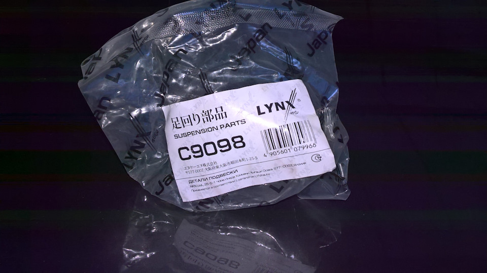

Достаточно поэксперементировал с друзьями, решил заняться своей ласточкой.У меня кстати скрипела только левая сторона.Элементарно брызнул из балончика силиконовой смазкой на втулки.И о чудо, тишина целых 200 км.(подозреваю что дилеры вместо того чтобы снимать втулки и мазать их так же брызгают из балончиков.А на завод отправляют счёт с проведёнными работами и израсходованной фторопластовой смазкой.)
Снял помазал графиткой. Не помогло никак, скрипы так и остались.Сложилось впечатление что резинка скрипит в теле.
Выкинул нафиг родные втулки, поставил тойотовскиеwww.autodoc.ru/web/price/art/C9098?access=2.Ничего не мазал, кроме откручиваемых болтов(мажу все резьбовые соединения графитной смазкой). Наслаждаюсь тишиной уже 1000 км. Рано говорить о победе, но 2 машинки с такими же втулками накатали намного больше и скобы менять не надо как в случае с корейскими резинками.

Скобы не меняли? так 20 тыс или 1 тыс тишина?
Скобы родные, площадка пластиковая под втулкой не выкидывается. 20 тысяч прошла одна машина из трёх с этими втулками. Редко при больших ходах подвески бывает что то типа скрипа.Но это бывает очень редко, и этот скрип ни в какое сравнение не идёт с тем скрежетом который был на родных втулках.А может это и не втулки, я просто постоянно прислушиваюсь к звукам в подвеске.
