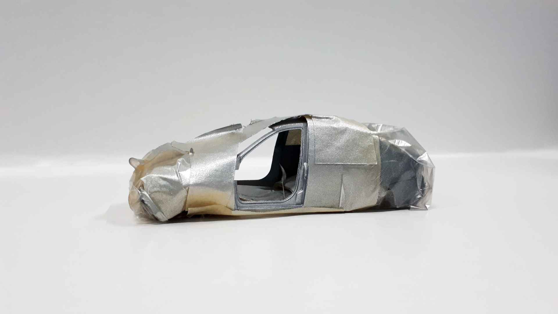

Наконец-то я приобрел модельку Гранты от китайского производителя Welly в формате 1:36. Цвет конечно не мой, серебристых не было, были красные несколько штук, одна белая с дефектом по кузову, и несколько моделей такси. Я остановил свой выбор на красной, т.к. все детали у нее были целые и без внешних дефектов.
В планах изменить цвет модели и по возможности сделать светящиеся фары ближнего света и птф. Это не тюнинг модели, а скорее её стайлинг.
А теперь все по порядку. Первым делом аккуратно разбираем модель.
Далее модельку вымачиваем в ацетоне и щеткой счищаем всю оставшеюся краску. Затем высверливаем отверстия под противотуманные фары (ПТФ) и под ближний свет. Сверла брал 3мм и 2,5мм. После того как просверлили отверстия вымываем кузов в мыльном растворе.
Перед грунтовкой модельку протираем техническим спиртом и обдуваем сжатым воздухом.
Грунт используем либо кислотный, либо как я Mobihel. Алкидным грунтом не стоит покрывать модельки из силумина, он на них попросту не держится.

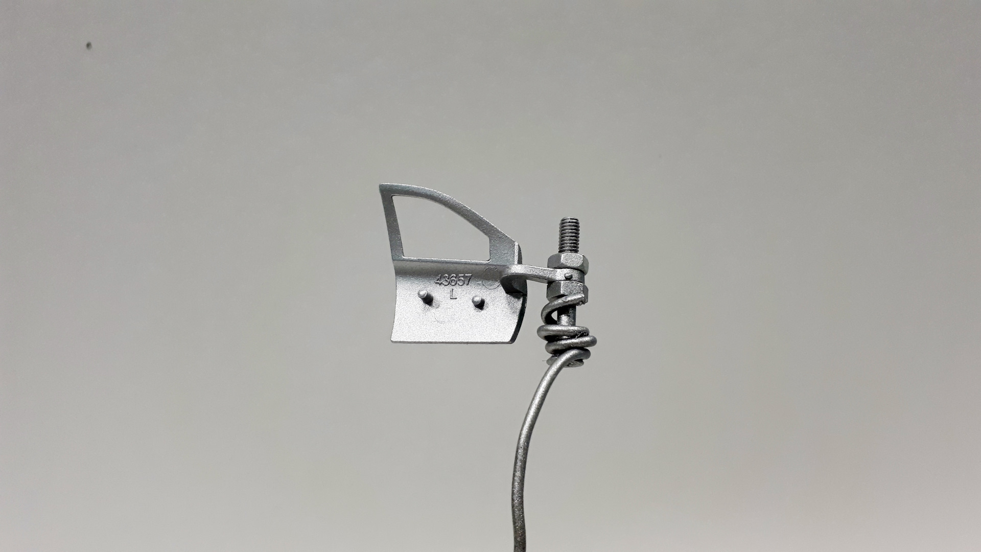

Краску используем той же фирмы что и грунт: Mobihel, в моем случае цвет «Платина» 691. Красим в 3 слоя с промежуточной сушкой в 15-20 минут. Даем подсохнуть краске минут 30-40 и так же поэтапно в три слоя наносим лак. Первый слой базовый, наносим поверхностно, в малых дозах. А последующие два слоя тоже в меру но чуть в большем количестве, не создавая подтеков на детали.
После того как краска с внутренних частей модельки высохнет, собираем модельку и приступаем к покраске собранного кузова. Почему не отдельно? Да что бы краска дверей по цвету не отличалась от кузова.
Сейчас модель сушится, завтра планирую купить черную матовую краску для ручек, зеркал а так же стоек дверей.
