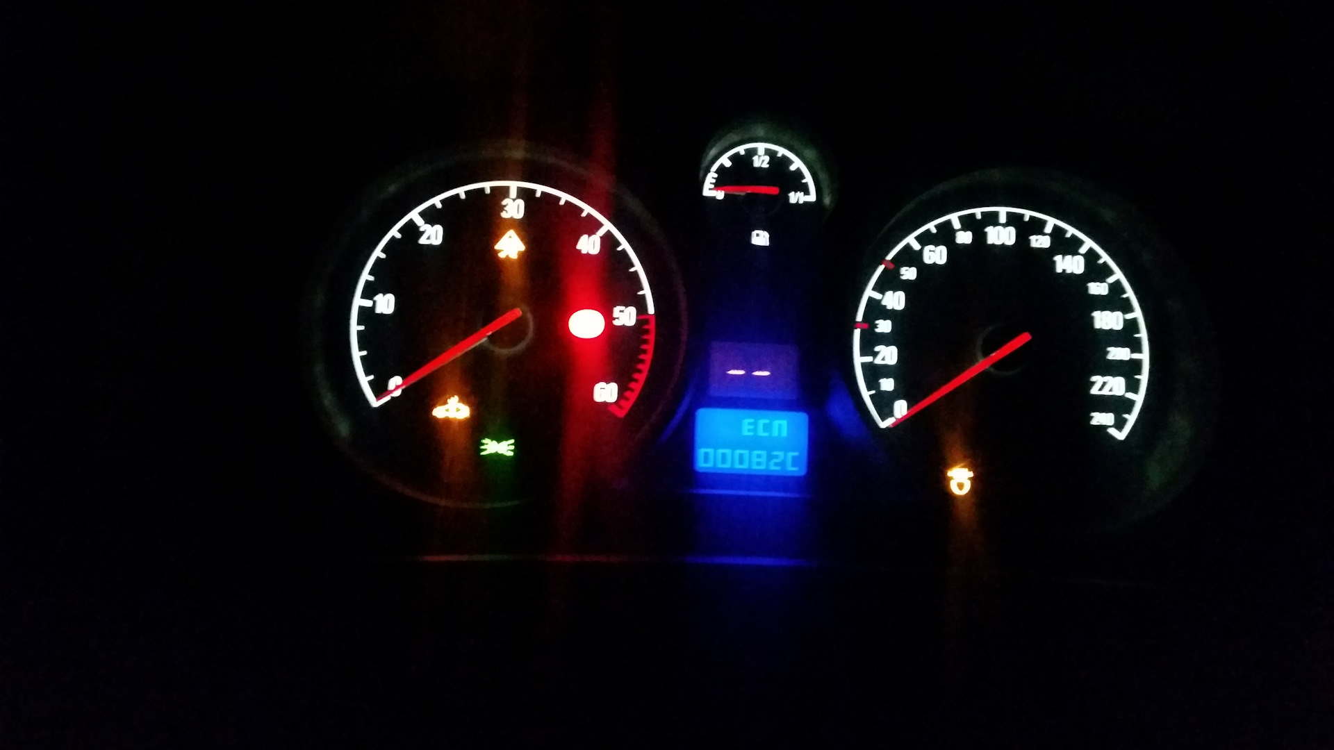

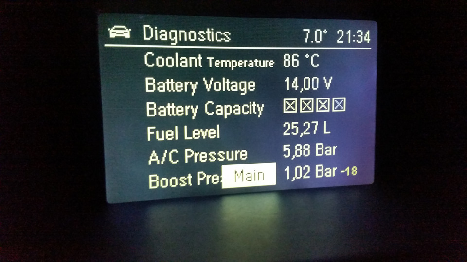

Всем прювэт, момент печальный подкрался и пропал🤔. Оставив неприятное послевкусие, суть проблемы в том, что остановившись на перекрёстке, увидел на панели горит целая гирлянда пиктограмм и показания БК имеют следующие значения — /-- . После некоторого времени в дороге обратил внимание что пиктограммы исчезли, но "скользкая машинка" всё таки продолжала светиться. Остановившись решил проверить ошибки при помощи ELM327, выключил зажигание, воткнул сканер и прифигел😒, ошибок нет, от слова совсем. Завожу машину и нифига нет. Походу где то контакт начинает шалить.
Пысы: фото сделано на ходу🤔

У меня ELM ошибки не показывает, опком всё видит. Было такое что на ходу вся приборка, радио отключилось. Остановился, выключил зажигание потом завёл, всё работает.
Ор-сом тогда показал что нибудь? У меня тоже елм 327 нихрена не показывает, у кума Зафира А на его машине работает.
Вроде даже не смотрел в тот раз опкомом.
Ща в гараж полечу, смотреть буду, если что найду отпишусь
У меня был случай, еду значит с Омска в Казахстан. Приборка живёт своей жизнью, то есть все стрелки падают на 0. Тем не менее машина едет как ни в чем не бывало. Подъехал к границе и пока стоял в очереди решил скинуть клеммы с АКБ. Снял почистил, поставил на место. С той поры больше такого не было. Хрен его знает что за глюк это был.
Вот вот и у меня такая же фигня, машина прет как танк а приборка и показания расхода как при выключеной машине. Проехался с километр, погасли пиктограммы аккума, джекичана и перестали самонастраиваться фары. Остановился, заглушил, подключил елм327 и нет ошибок😨. Как говорят за бугром wtf😲
Кстати, пощупал клеммы, они абсолютно холодные. Контакт значит хороший, один хрен проверю. Сейчас полезу за ОР-СОМом.
Ну мне помогло снятие клеммы. Я грешным делом начал думать может аномалия какая. ))

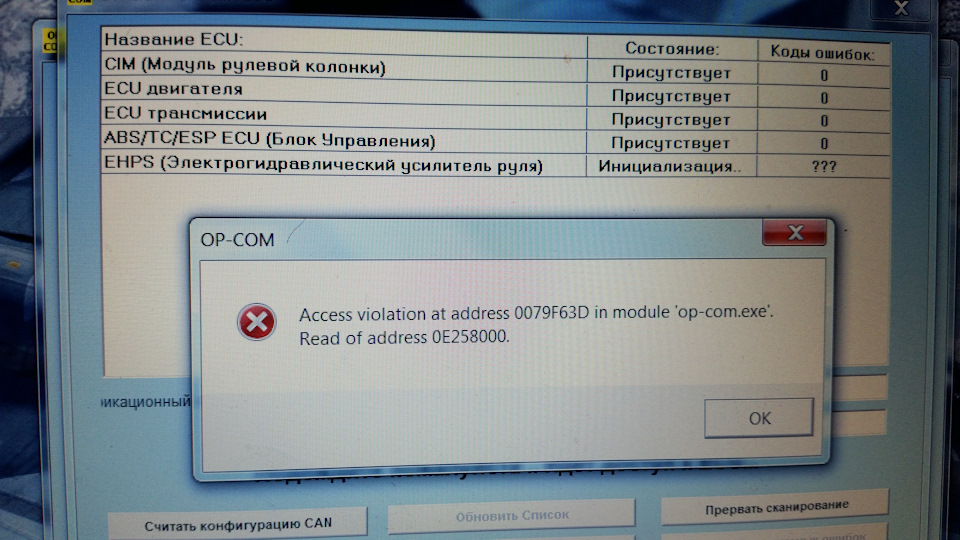

У меня тут загвоздка, ор-сом не может подключиться к ЭГУР😨
Пробуй другой прогой.
В смысле другой ор-сом?
Да другой ор-соm, я их себе пару штук скачал. Если одна не идёт, открываю другой.
Какую качал? У меня стандартная 2010/08
Сказать не могу сейчас, дома на компе. Там помню одна английская другая русская версия.
У меня русская, ща поищу

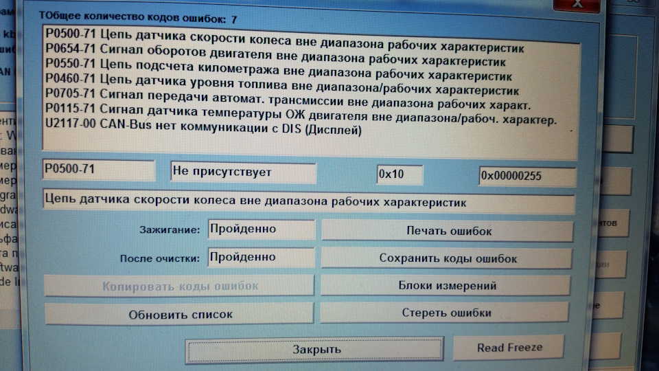

Нашёл 1.64 версию прошивки, установил сидя прямо в машине англоязычную версию ор-сом. Попробовал программировать(отключить) сообщение о гололёде, получилось.😂. Потёр все ошибки, очень много ругался ор-сом на сим модуль
На сим модуль он всегда ругается. Откуда эти ошибки лезут не понятно. Вроде все работает нормально, подключаешь шнурок а там куча ошибок.
Самое главное что проводя эксперименты я не ушатал свой второй шнурок😂, а то вот лежит рядом дохлый😔 и перепрошить никак. Самое смешное что там стоит нужный чип (pic). Если бы стоял чип ор-сом, я бы даже не удивился, но тут то нормальный чип🤔. Ладно, в моём случае нужно было сменить прошивку шнурка и за одно испытал англицкую программу. Пойду до дома, спать😴
