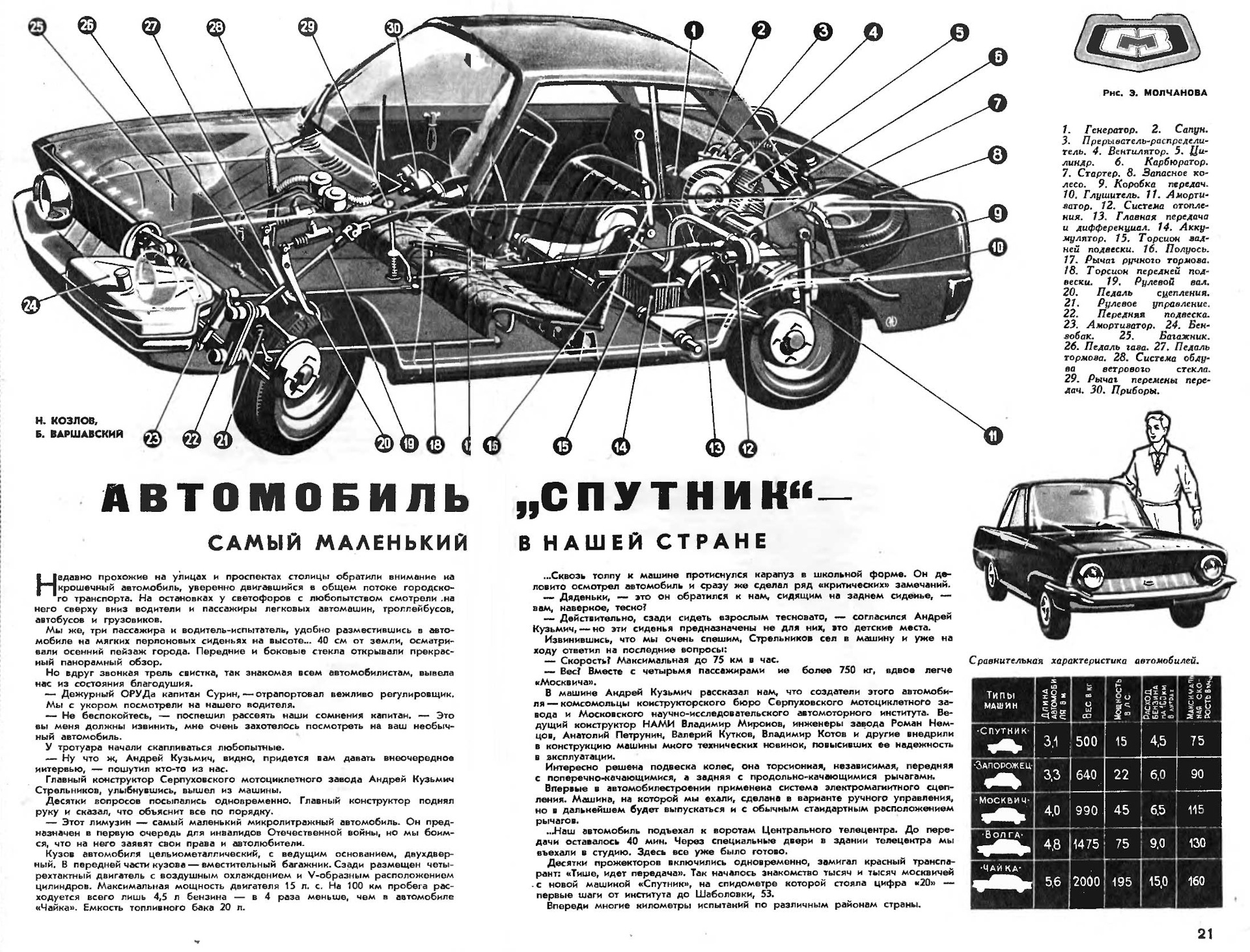

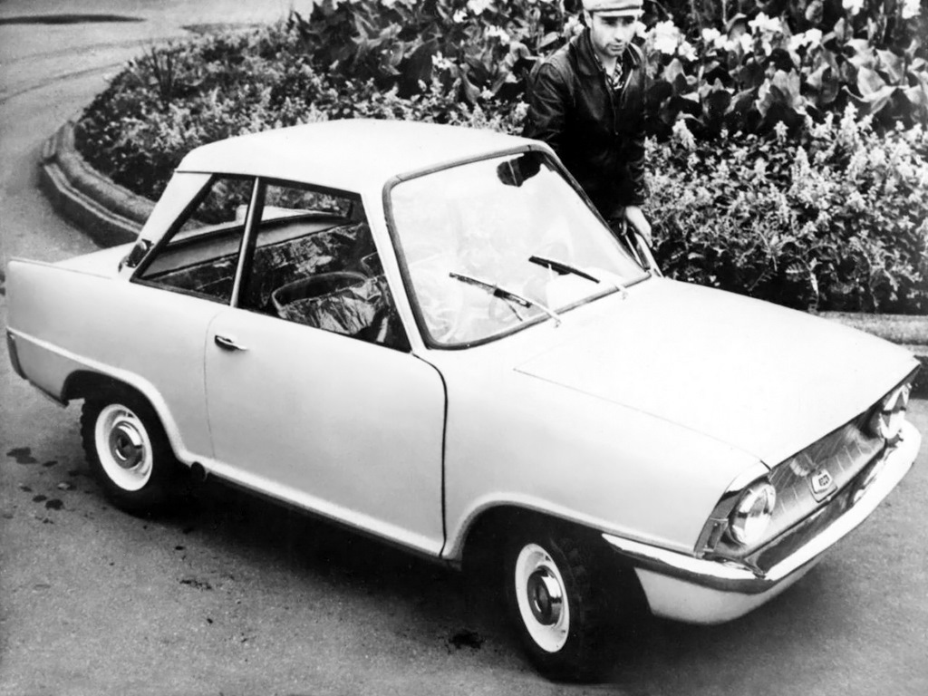

«Спутник» отличался оригинальным и очень свежим для своего времени дизайном. Кузов типа «купе» вместимостью 2+2 (два полноразмерных места и два «детских») был весьма приземист — 1,26 м в высоту, как у спортивного автомобиля. Но благодаря отсутствию двигателя спереди, особой конструкции компактной торсионной передней подвески и раздельным передним сидениям с резиновыми лентами на металлическом трубчатом каркасе вместо толстых пружинных подушек и спинок конструкторам удалось вполне комфортно разместить водителя и переднего пассажира, обеспечив им удобную посадку с вытянутыми ногами, что особенно актуально для водителя, ноги которого парализованы или не сгибаются в коленях. А вот задний ряд сидений был тесноват — вдвоём на нём могли разместиться разве что дети.
Управление опытного экземпляра автомобиля было ручным, но был разработан и вариант со стандартной схемой органов управления.
Для автомобиля в НАМИ был разработан 500-кубовый, четырёхтактный — что составляло выгодное отличие не только от серийных мотоколясок СМЗ, но и от многих западных аналогов с двухтактными моторами — рядный двухцилиндровый двигатель (497 см³, 15 л. с. при 4000 об/ мин) — конструктивно это была «половинка» от V-образной «четвёрки» «Запорожца» ЗАЗ-965, во многом аналогичная позднейшему серийному стационарному двигателю УД-25.
Впервые в практике отечественного автомобилестроения была разработана трансмиссия с электромагнитным сцеплением. В нём крутящий момент передаётся не за счёт трения, а силами магнитного притяжения частиц ферронаполнителя, расположенного между ведущими и ведомыми дисками. Привод сцепления был автоматизирован, так что водителю оставалось только переключать передачи. Коробка передач была традиционной конструкции, четырёхступенчатая.
Подвеска всех колёс была независимой, торсионной: передняя — с двойными поперечными рычагами на двух продольных торсионных валах, задняя — на поперечных торсионах с продольно расположенными рычагами, похожая на впоследствии применённую на С3Д. В рулевом управлении впервые в практике советской автомобильной промышленности была внедрена безопасная рулевая колонка с карданным шарниром на рулевом вале.
Автомобиль имел автономный отопитель с обдувом лобового стекла.
