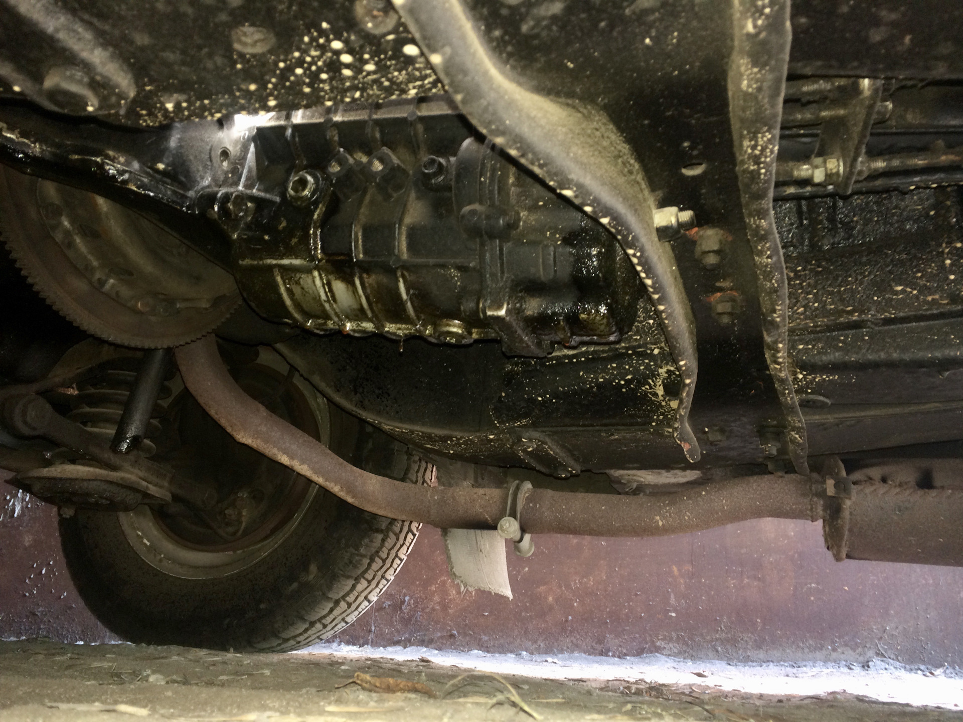

Всем привет!
Решил поделиться с Вами информацией о замене диафрагменного(лепесткового) комплекта сцепления на двигателях ЗМЗ 24д, 402,410 вместо рычажного.

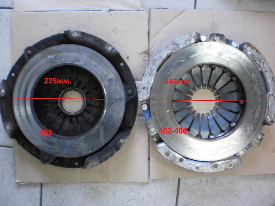

Во всех выше перечисленных комплектах, корзина универсальная 402-406 и имеет двенадцать отверстий для крепления и подходит на любой маховик.
— Сцепление Газ-402, 406 в сб ОАО ЗМЗ (4061.3906605)
— Сцепление Газ-402, 406 в сб ОАО ЗМЗ (4054.3906605), оно же "турбо"
— Сцепление Газ-402, 406 в сб VALEO 826298
На корзине этих комплектов шесть отверстий для крепления, подходят только на маховик 402 нового образца и на маховик 406,405,409.

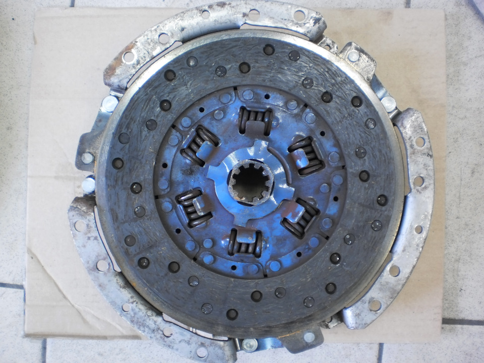

Также есть комплекты ЗМЗ 24д и ЗМЗ 402 например:
— LUK 623218000
— SACHS 3000829601
— WEBER CS 402 идр.
Подходят на любой маховик 402.
Отличие комплектов 24д-402 от универсального 402-406:

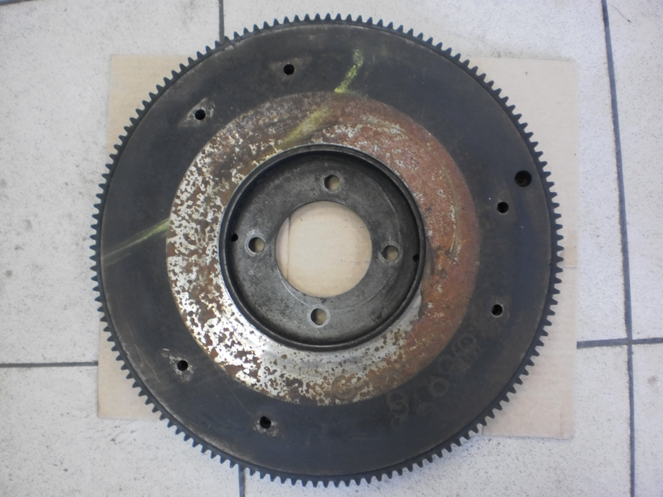

Ладно, в дисках разобрались, переходим к маховикам, а их существует два вида — старого образца и нового образца.В чем отличие?Отличие только лишь в дополнительных отверстиях для крепления корзины на новом маховике и все, размеры у обоих абсолютно одинаковые.
К чему все это нас привело?
К тому, что если Вы собрались менять рычажное сцепление на "лепестковое", но Вы не знаете какой маховик стоит на Вашем авто, или знаете, что маховик старго образца, спросите у продавца комплект для двигателя 24д-402 или комплект 402-406 с универсальной корзиной, на которой как мы уже знаем двенадцать отверстий для крепления к маховику, оба комплекта хоть и отличаются размерами, но они взаимозаменяемы, а если уверены, что стоит маховик нового образца, то можете взять любой комплект для ЗМЗ 24д-402, ЗМЗ 402-406 или просто ЗМЗ-406
Еще знайте, что отверстия на корзине совпадают с отверстиями на маховике, лишь в ОДНОМ ПОЛОЖЕНИИ!

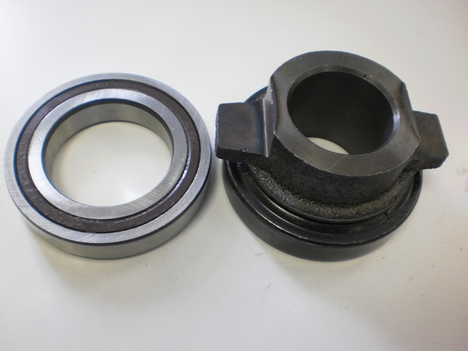

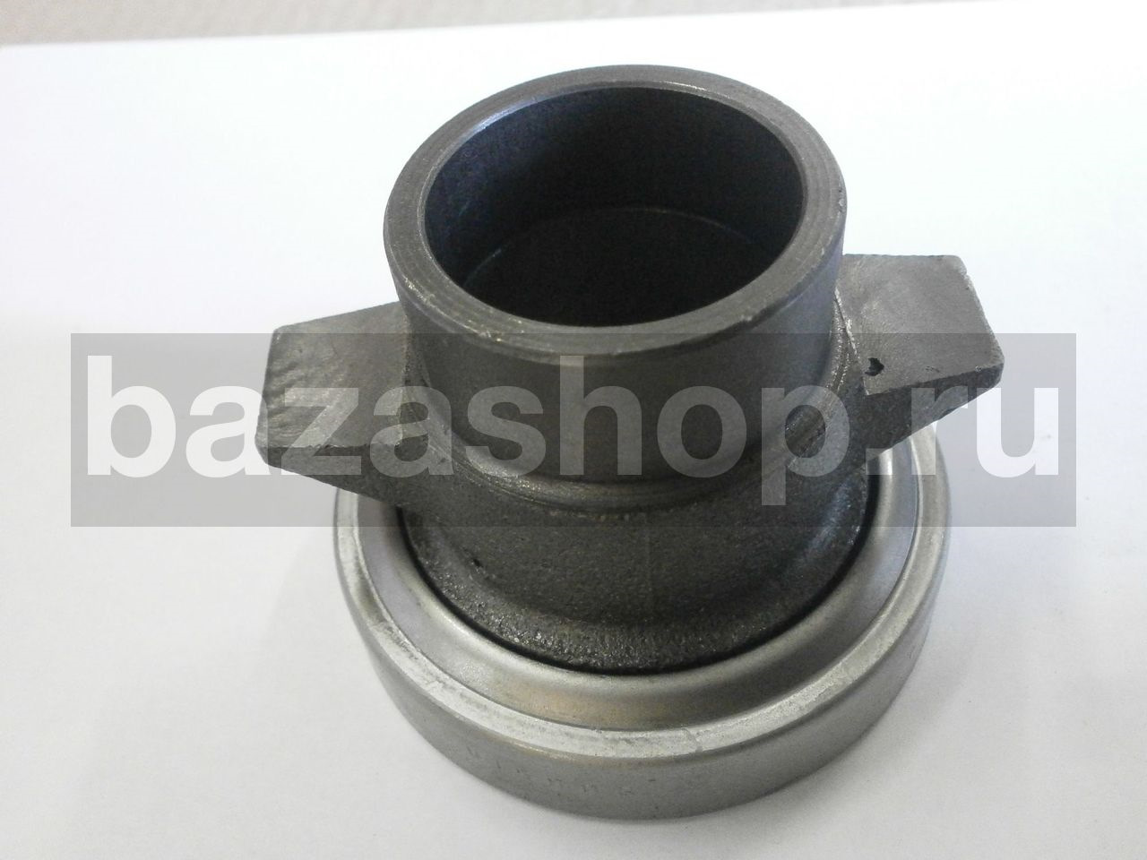

Что касается выжимного подшипника, лучше брать подшипник нового образца 986710АЕ2 и лучше если он будет Вологодский — ЗАО "ВПК" (VBF):

УВ. Автор. Если диаметр диска ведомого на змз 402 — 225 мм. А на сакс 3000829601 228 мм не придется ли протачивать маховик при установке сакс? Пробег машины 5о тысяч.

Корзина лапковое большой диаметр в сравнении с диском что стоит, диск меньше в диаметре. Будет ходить? А есть старый диск и он больше и толще
Будет, но лучше по размеру

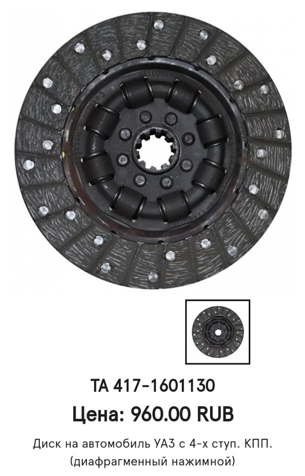

Комплект сцепления LUK 624309700, диск откладываем в сторону и покупаем 417-1601130 верно? Диск сцепления какого производителя приобрести? Что-нибудь о ТМЗ zaotmz.ru слышали?
На какое авто?Какой двигатель?
Выше писал вам в этой же ветке. Двигатель змз402, коробка уаз469б вал 35мм.
Точно, извиняюсь, диск сцепления да, из комплекта откладываем в сторону, берем диск 417-1601130, я обычно предлагаю фирмы Триал- железная хватка, нормальные диски.
Значит будем брать ТРИАЛ))) А сцепление LUK 624309700 гут?) Хотя уже куплено)
Сцепление хорошее, но на сколько мне не изменяет память, к нему выжимной только LUK подходит.

Диск сцепления 417-1601130 или 4021.1601130-02

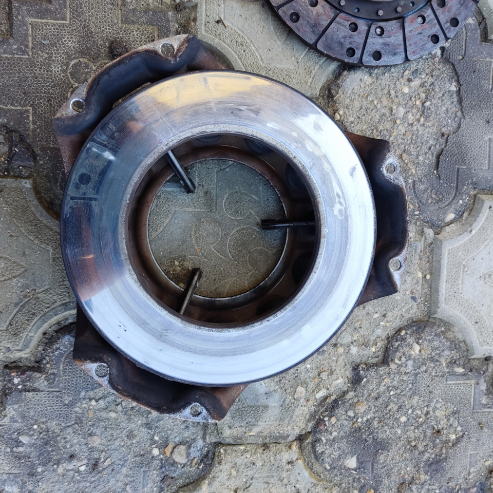

В руководстве написано что при установке на 402 лепесткового сцепления вместо рычажного необходимо под шаровую опору вилки выключения сцепления установить шайбу наружным диаметром 22 мм, внутренним диаметром 11 мм и толщиной 4,5 мм.
На практике, вроде бы работает и так, но могут возникнуть проблемы по мере износа ведомого диска.
Не было не каких проблем ни разу.
Ну я тоже собрал "как есть" и пока всё работает.
Правда, усилие всё же больше, чем с "рычажной" корзиной на ГАЗ-21 (но родная 21-вая вообще одна из самых мягких).
Но всё равно думаю что не мешает добавить эту информацию.

У меня змз 406, заказал ЗМЗ турбо. Хочу поставить выжимной двойной ресурс 31605-1601180-01 c Вологодским подшипником как на фото . До это на корзине змз стоял с бортом 3160-50-1601180. Муфта двойной ресурс в сборе длиннее на 5мм, но РСЦ регулируемый у меня. Как считаете подойдёт?
На каком авто?
уаз симбир карго
prosport2108
Да, это по сути одно и то же.
понял, спасибо
