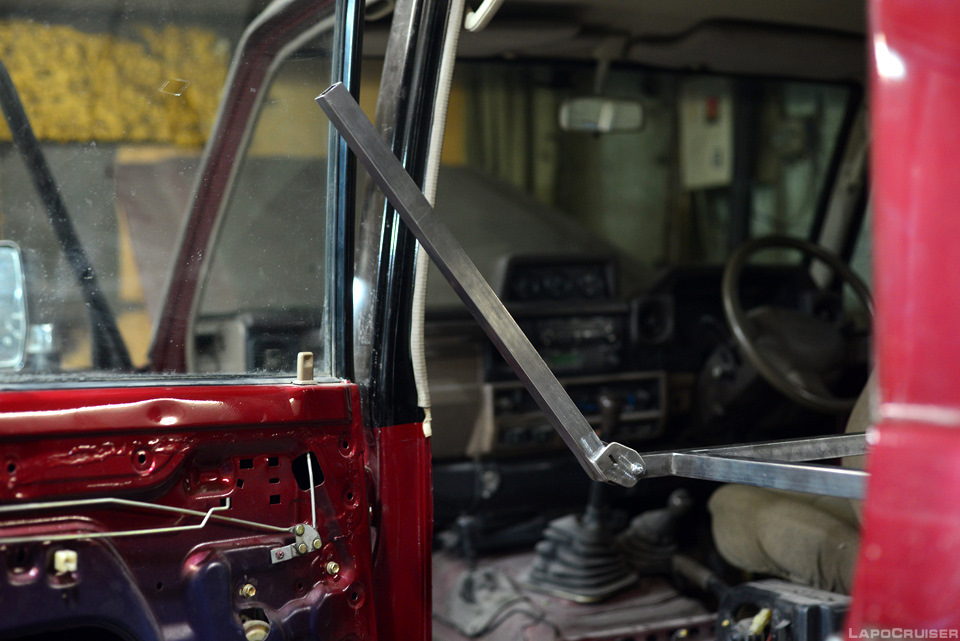

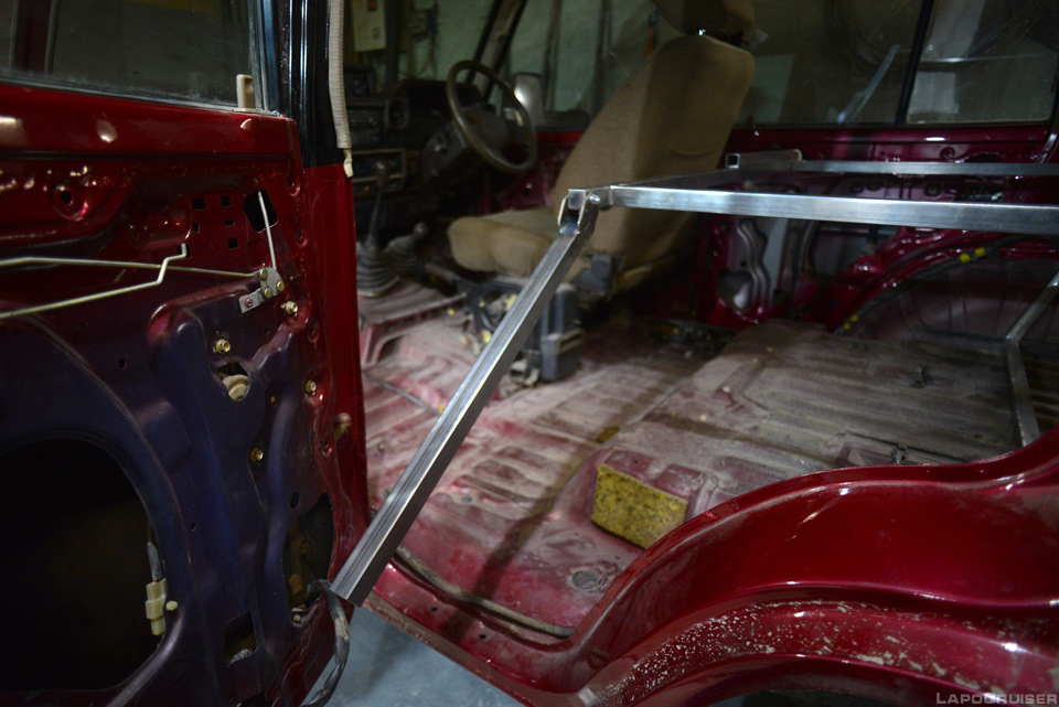

В предыдущей теме мы обсуждали ноги сверху.

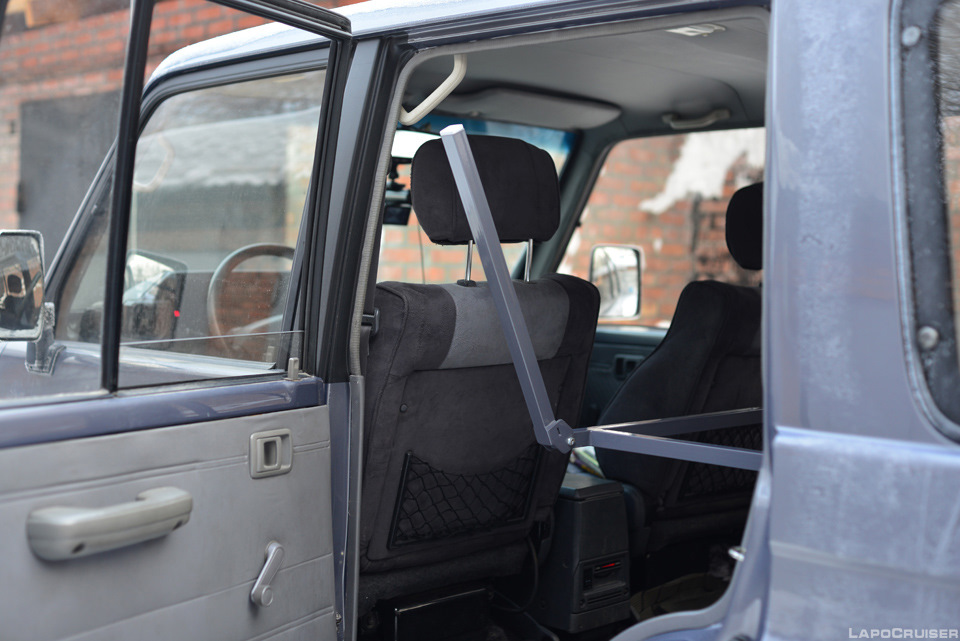

Перейдём от слов к делу и посмотрим, как это всё происходит в реале.

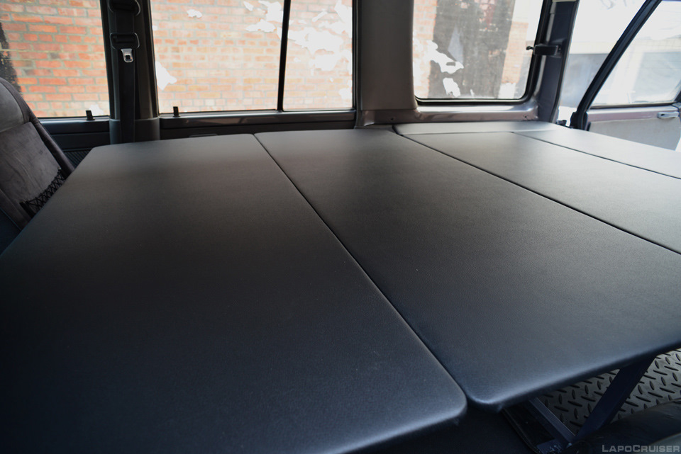

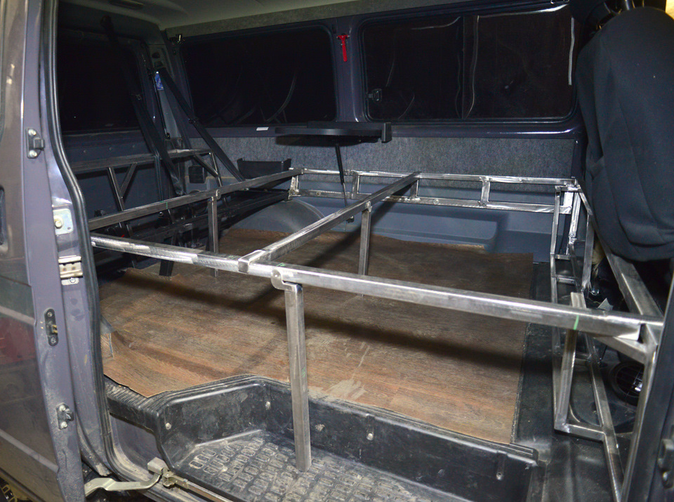

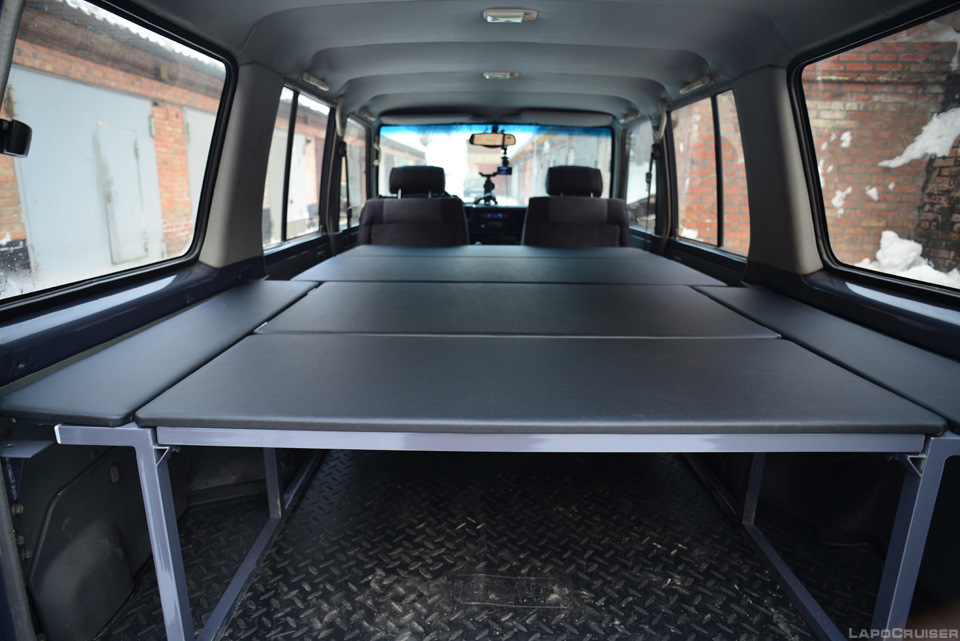

В роли подопытного у нас будет спальник на 70ку, съёмная версия. Причина ясна — мы можем всё примерить по месту. А место у нас есть :)

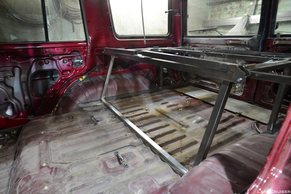

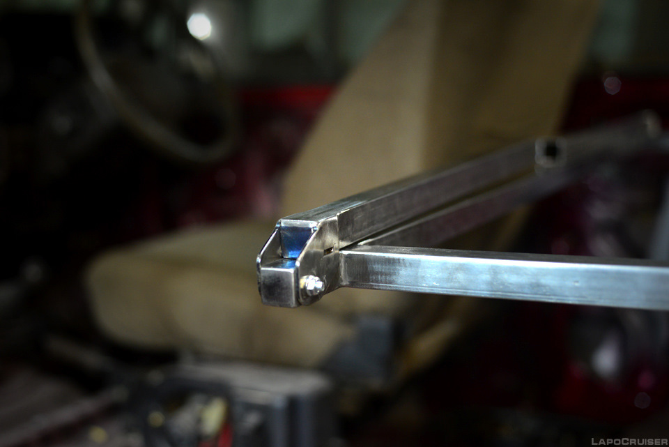

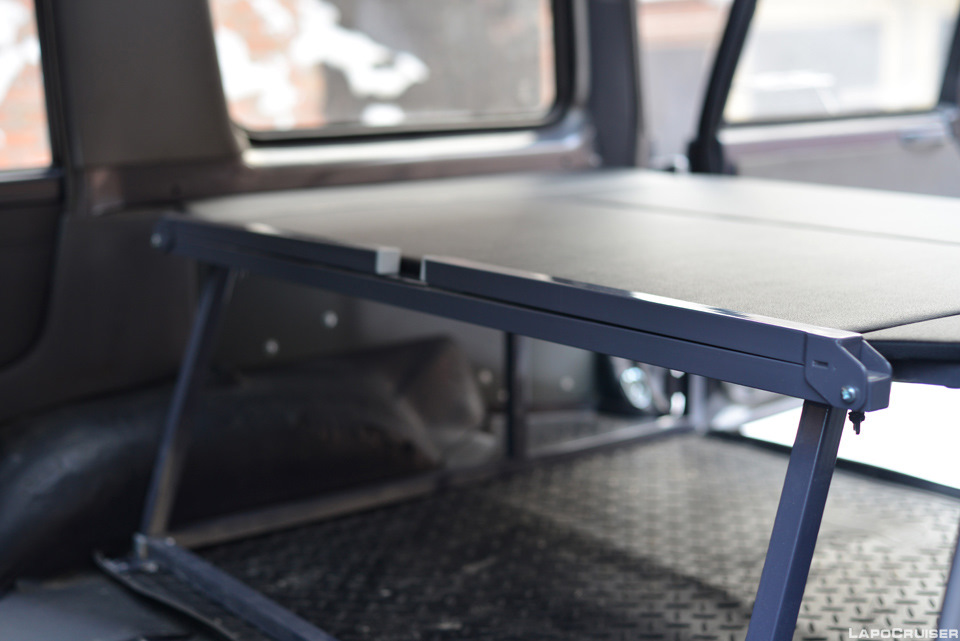

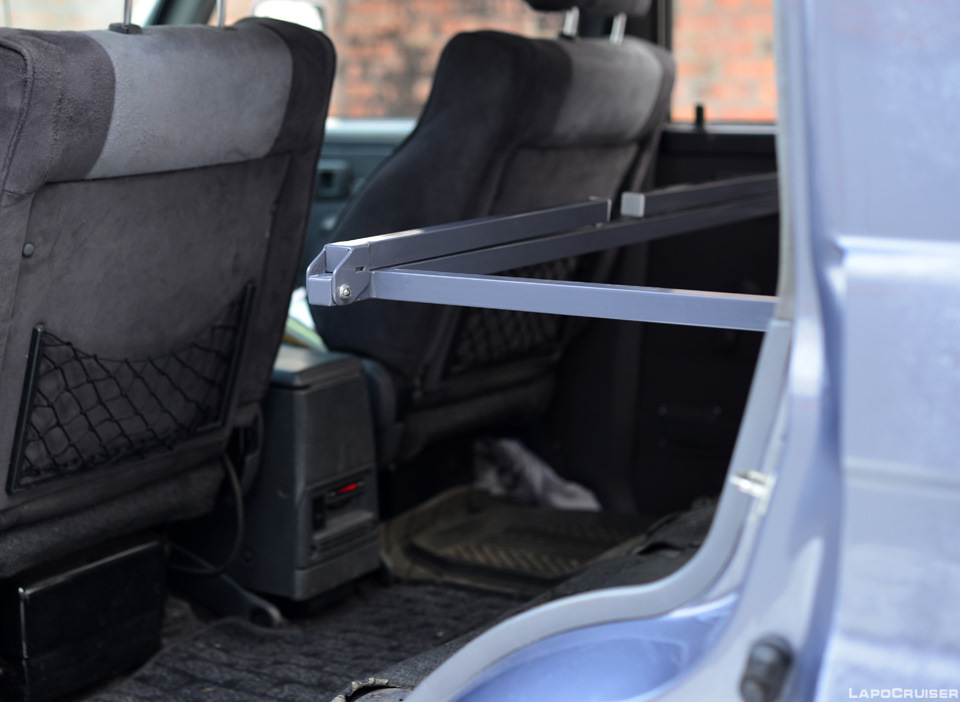

Складные ножки в походном положении лежат сверху выдвижной поперечины.
Выдвигаем выдвижное, раскладываем раскладное…
Всё проходит, всё встаёт.

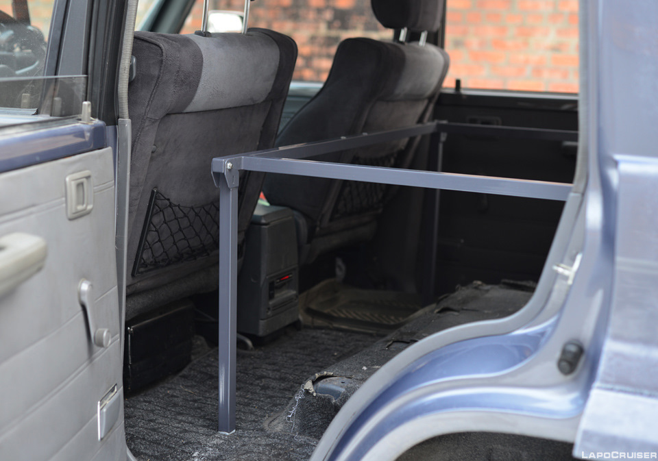

Но одно дело — железный пустой Лапокрузер, другое дело — одетая машина со всеми своими ковриками, обшивками и ручками. Надо проверить готовое на готовом.

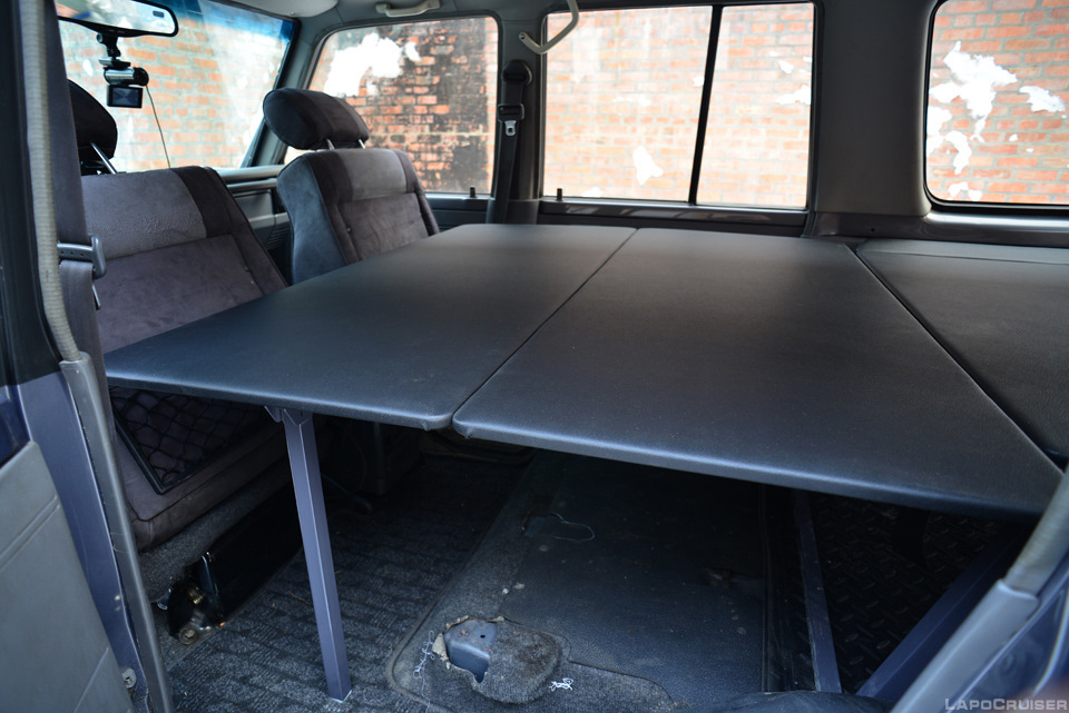

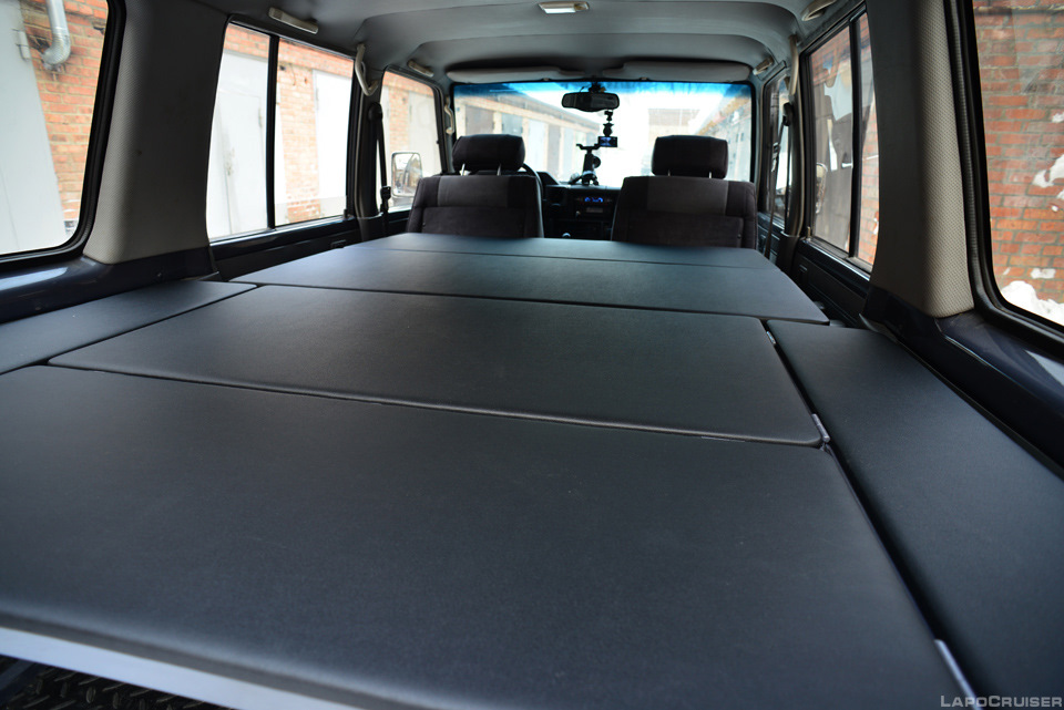

Собираем спальник и ещё раз суём в машину. На сей раз — в эталонного 79го :)

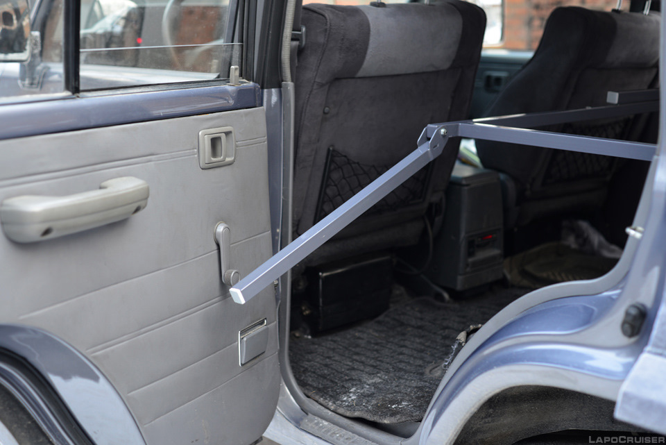

Выдвигаем…
Крутим ножку…
Доворачиваем ещё…
…и ставим на пол.
Всё отлично,
можно спать :)
Решение простое и в реализации, и в эксплуатации. Я бы сказал, это даже удобнее, чем ножка снизу. Во-первых, нет нужды в дополнительной фиксации. Во-вторых, траектория ноги проходит снаружи машины, а значит ей никакой завал вещей на полу не помеха :)
В общем, решение можно считать рабочим и годным к реализации.

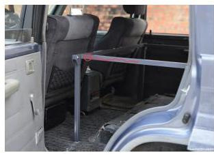

А не думали над вариантом ноги назад?
Думал сзади, думал спереди, но ничего хорошего надумано не было :)
Я к тому что ножки складывать назад вдоль борта
А траекторию раскладывания как представляете?
Так-же, выдвинул до конца, ноги опустил, если в низ места мало для опускания, то можно через верх крутить.
На этом фото нет заднего сиденья :)

Я в 2014 году делал багажник по подобию как твой старый с алюминиевого профиля. Ножки сразу делал по такому же принципу, но только складывались они снизу к центру и применял механизмы мебельные для их стопорения.
Снизу проблема в том, что сиденье мешает их выдвиганию, об этом я в прошлой теме писал.
Все правильно, сходил посмотрел как сделано, сверху у меня ножки тоже, просто из дух частей поперечина сделана, вторая переворачивается во внутрь.
