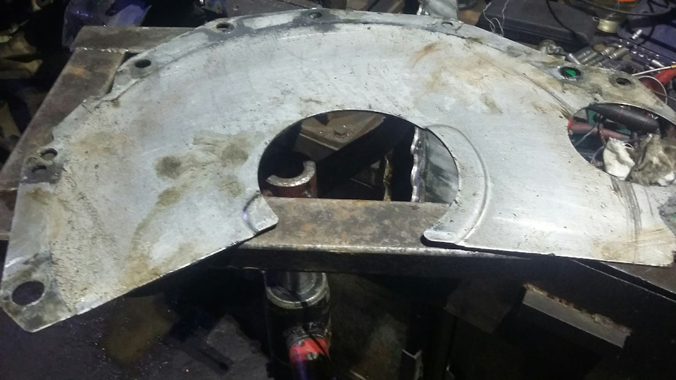

Проблема известна многим у кого мотор 4л и японаавтоматя .не знаю делал ли кто до меня такое.
Данная проблема распространена. Есть у меня на обслуживании и на ремонте зэтка. У мотора когда то были сломаны ухи где направляющие. Меняли платы каждые три месяца. В качестве эксперимента на тот автомобиль я вкорячил плату от 42 коробки. Уже как 3года полет нормальный, ездиет!)))
Если присмотреться то видно на 42 плате у центра где болтами крепится к колену она имеет своеобразную форму, которая демпфирует некие погрешности кривизны и тд.и не трескается в отличие от ав4
Теперь еще будем переставлять датчик колена, покупать шайбы,
У кого какие вопросы обращайтесь)

Приветствую. Скорее всего когда то снимали коробку и погнули пластину. . Ничем это не чревато разве что противный звук. Вариант снять коробку и обрезать защиту изнутри по периметру выше места где могут цеплять болты бублика
спасибо
Добрый день, Подскажите где прочитать про деформацию пластины и шорканье болтами бублика у 42 коробки и чем чревато? Поиск не помог
это у того xj что вчера приезжал так развалилась?
Да
нормально так… что-то постукивает))
