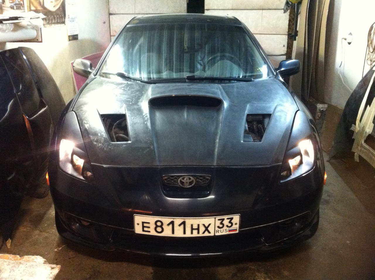

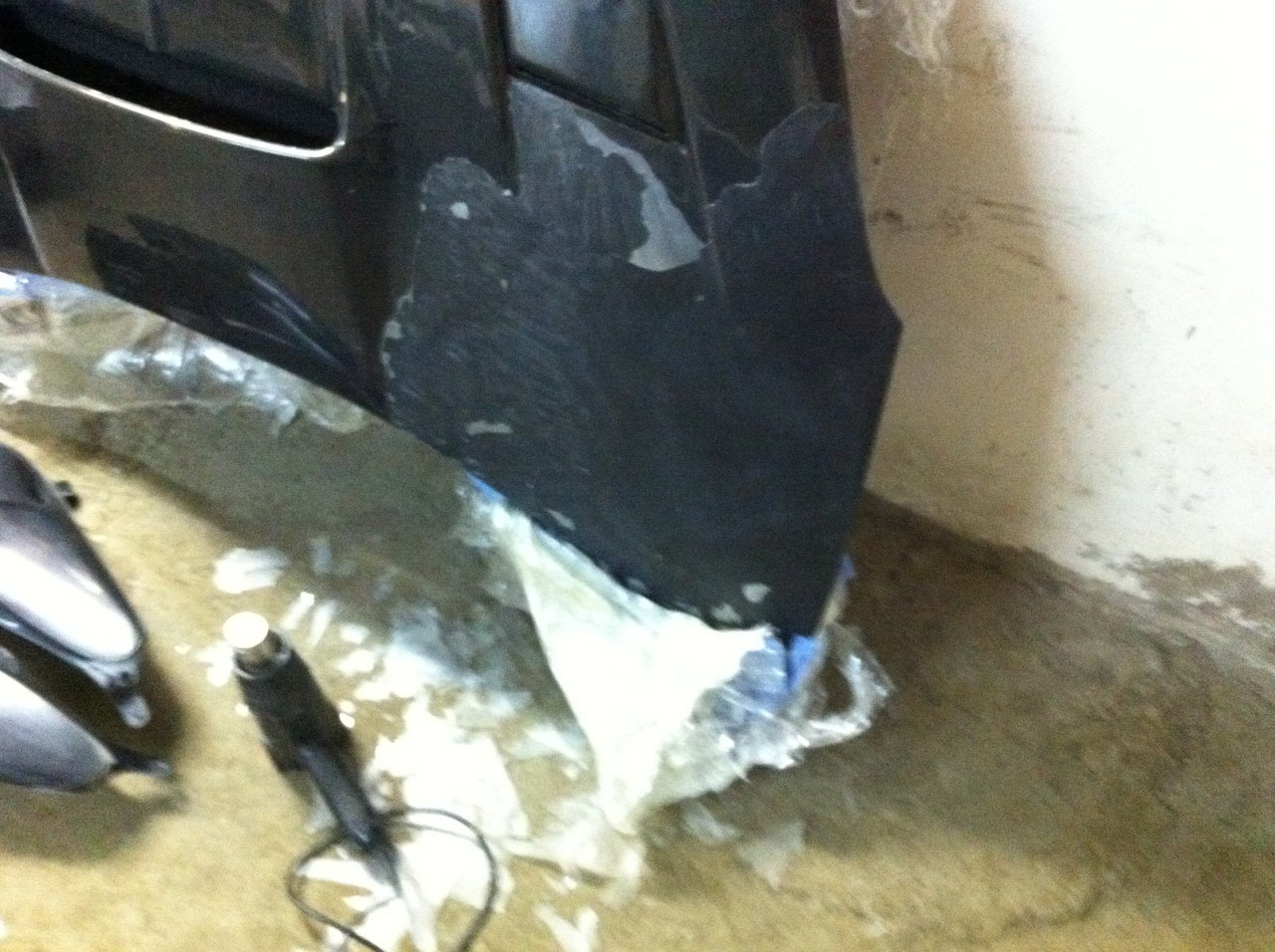

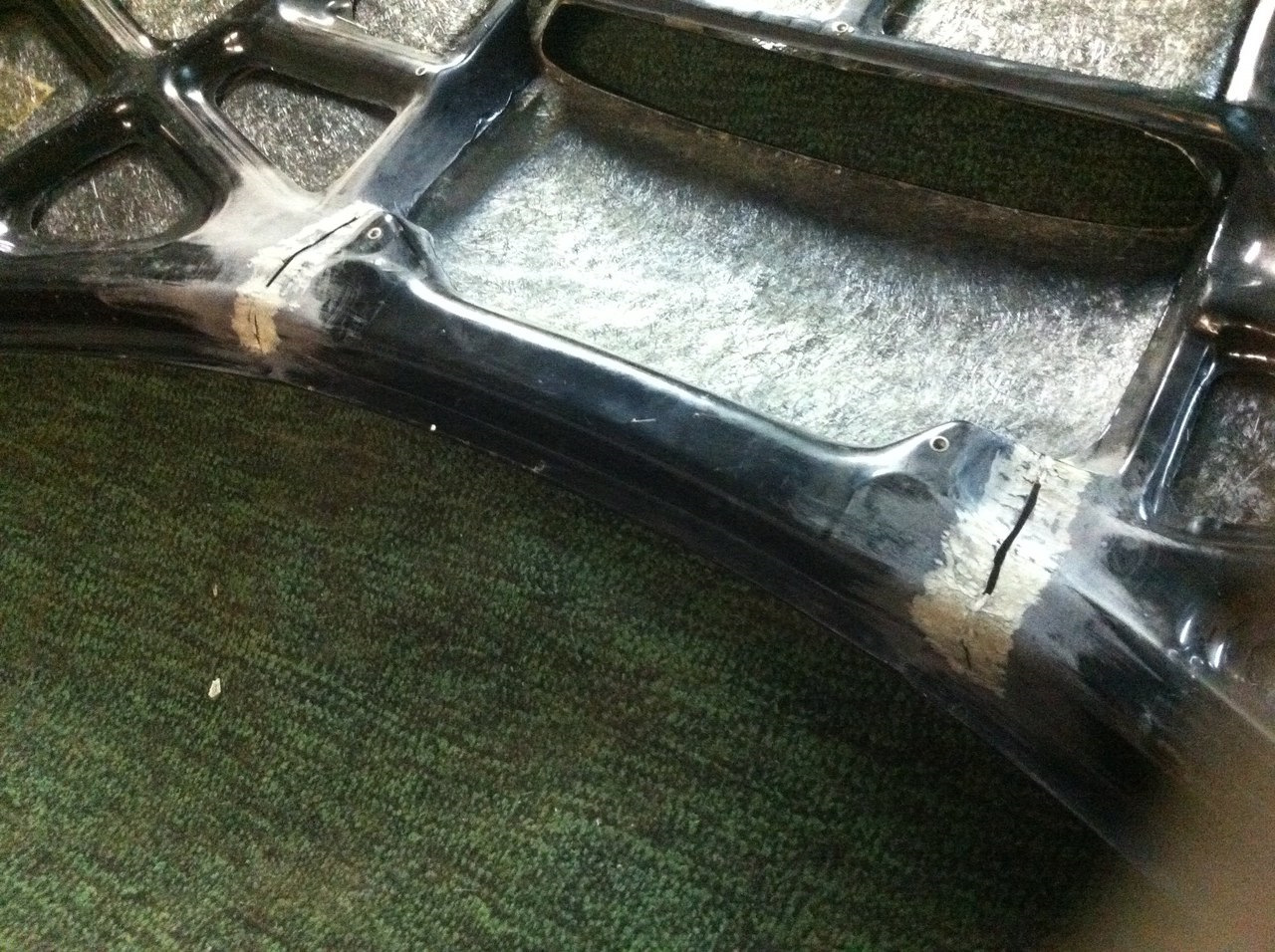

Вот и приехало ко мне очередное развлечение. Капот С-ONE. большая благодарность за это bono ! )

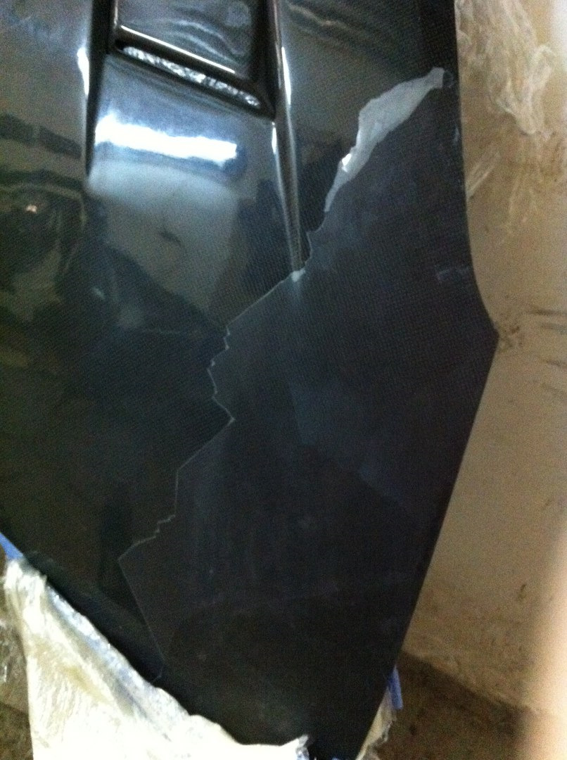

Итак — план работ:

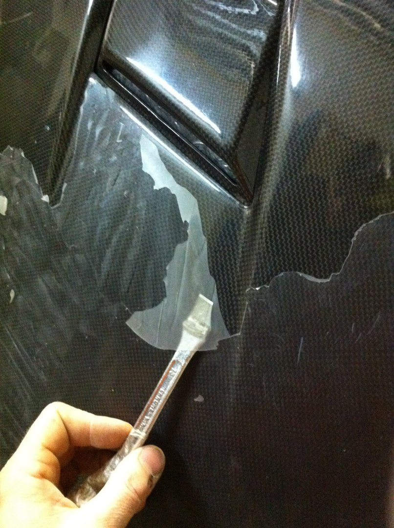

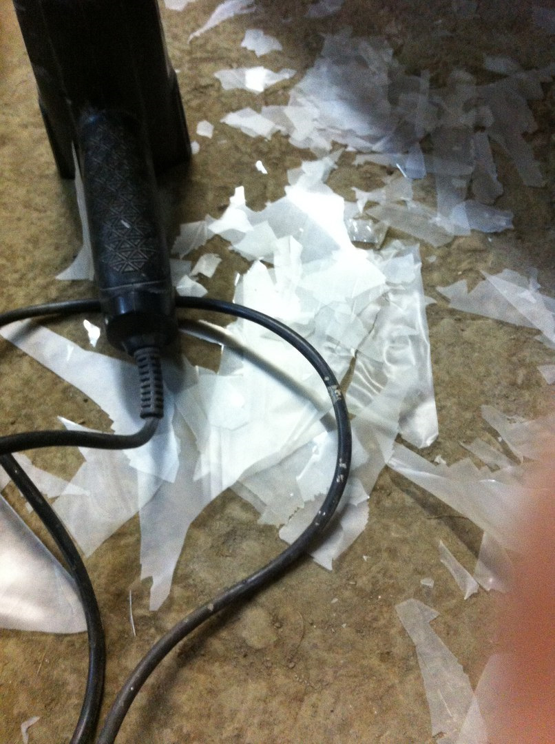

1. Очистка от старого лака. местами он уже сам облез.

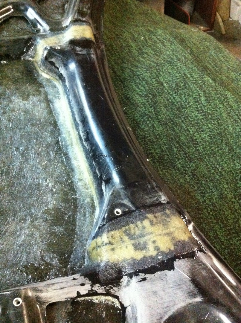

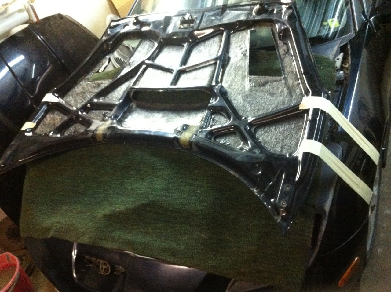

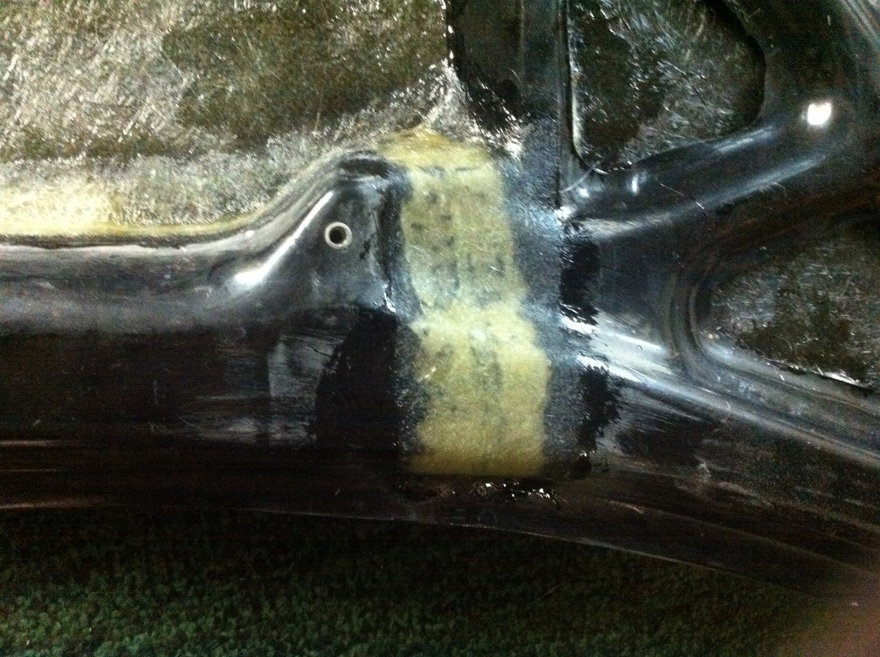

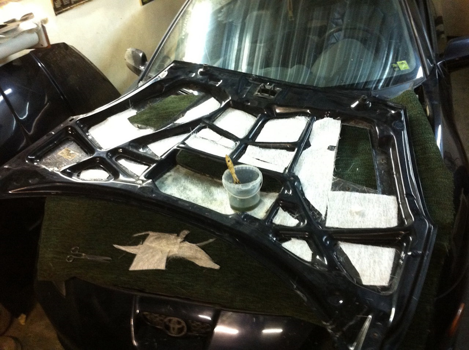

2. Усиление плоскостей, так как они совсем тоненькие и хлипенькие.
3. Исправление геометрии, так как капот не везде прилегает так как нужно.

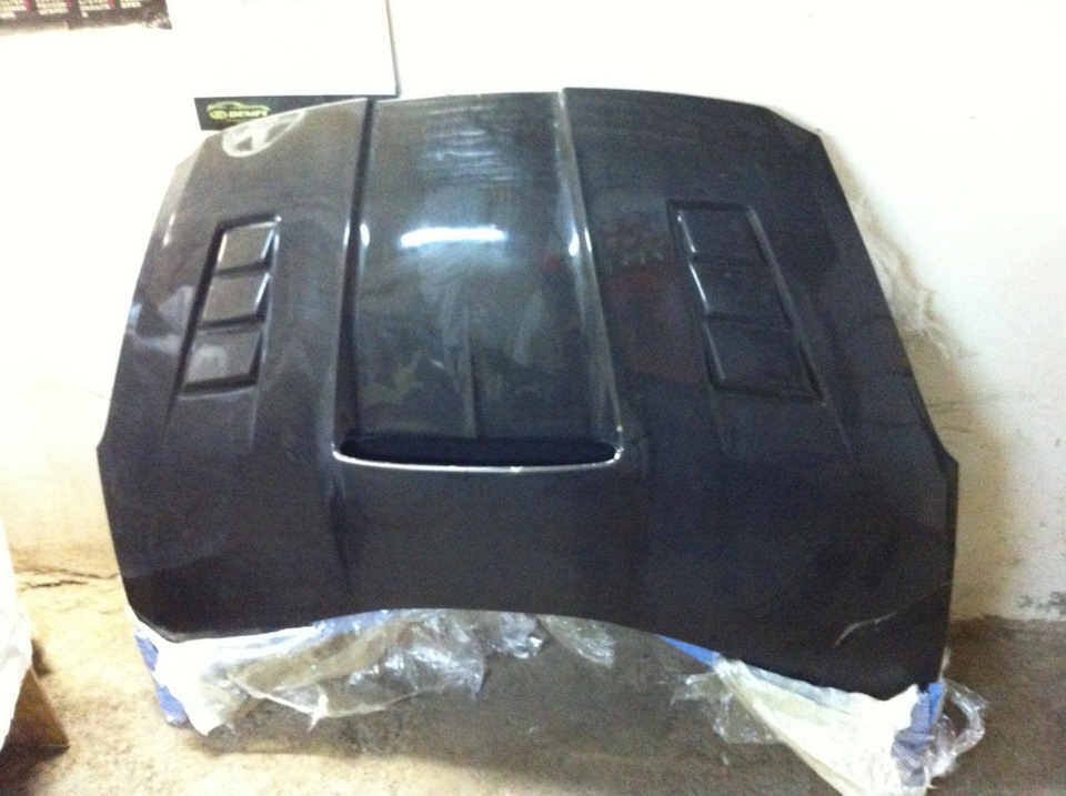

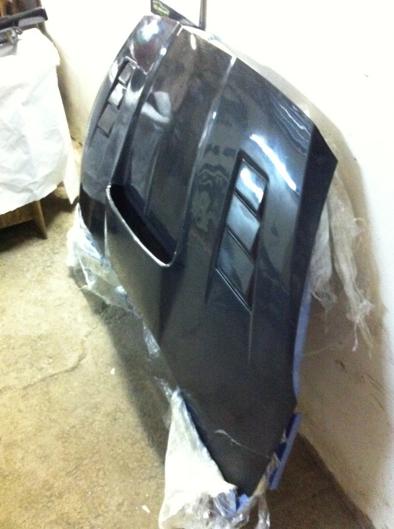

4. Вышкуривание лицевых поверхностей, так как от времени их повело, и они волнами. благо слой прозрачного гелькоата большой, есть что точить.
5. Снятие матрицы. Самый долгий процесс во всём, но надо сделать всё грамотно и качественно.
6. Подготовка капота под лакировку — ремонт всех сколов и трещин, коих набралось уже прилично
7. Свежий лак на карбон, что бы он был как новый, или даже лучше чем новый)))

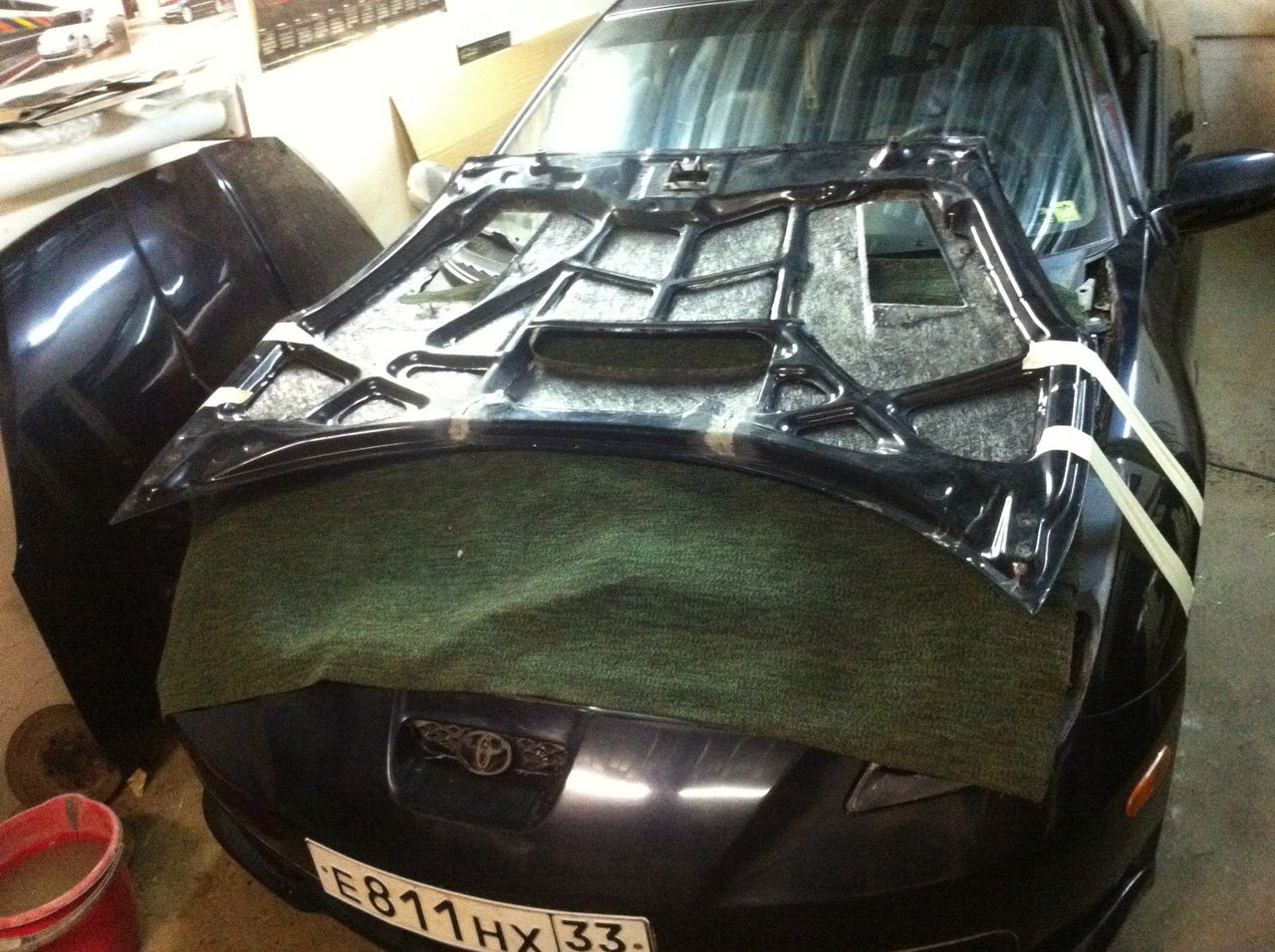

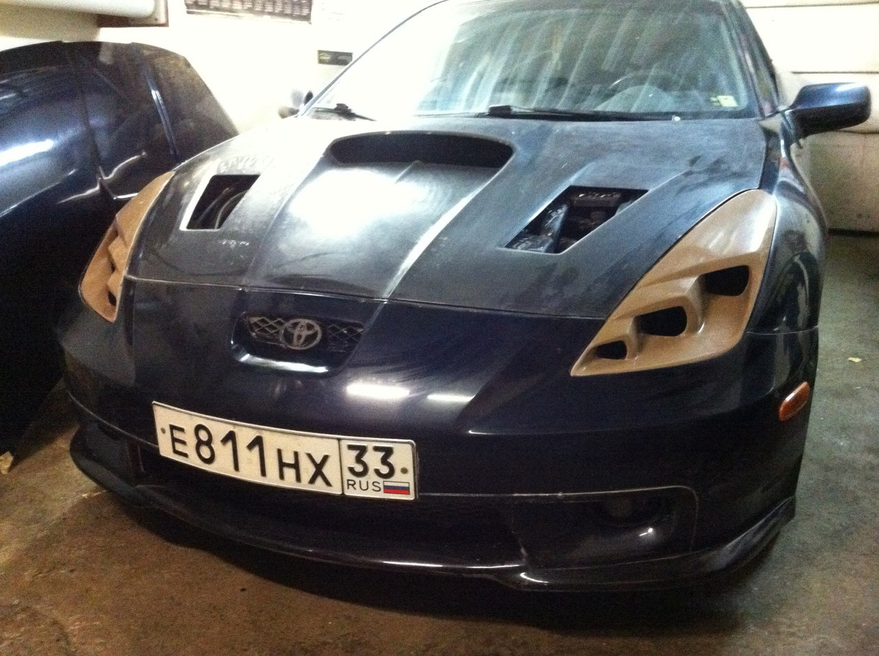

Все работы проводятся на машине Андрея Yamaleev-tlt, так как она с родной геометрией и на родных целых деталях кузова. Подписывайтесь!
А теперь слайды)

а это точно лак? мне кажется это гелькоут. за частую "псевдо фирмы" стали пользоваться прозрачным гелькоутом, упрощая себе процесс изготовления. потом этот гель или трескается или отваливается вместе с лаком если он есть конечно.
Да, это точно лак. Гелькоат под ним, его вышкуриваем, пытаясь вывести хоть какую то плоскость среди амурских волн ))) до угля там от 0,5 до 2 мм геля в некоторых местах.
ясно. удачи.

самый главный вопрос — реплика будет из карбона/ламинирована карбоном?
пока только стеклопластик.

так он с железной основой, что ли?
нет, стеклопластик

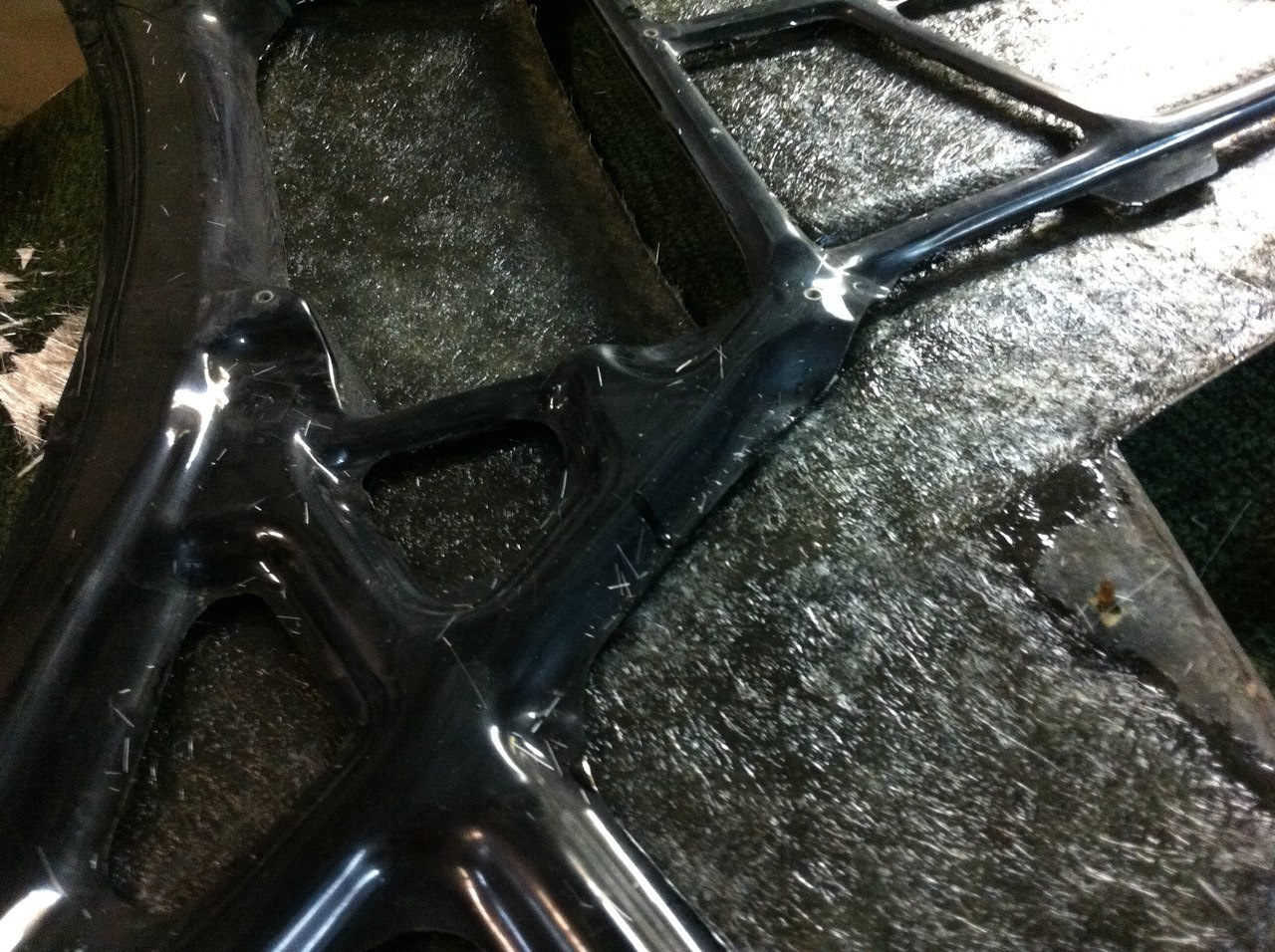

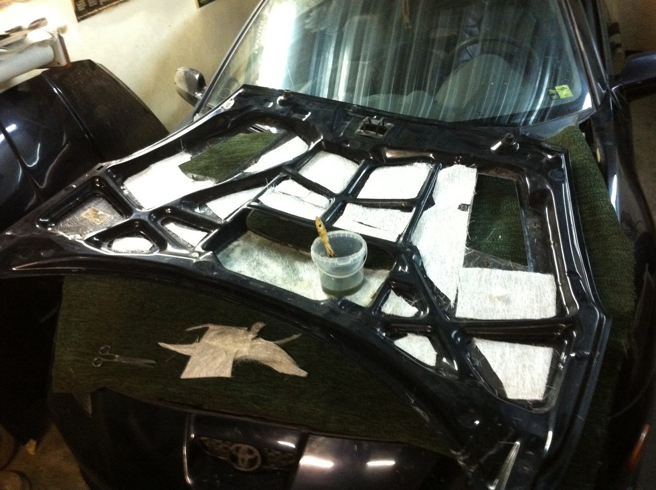

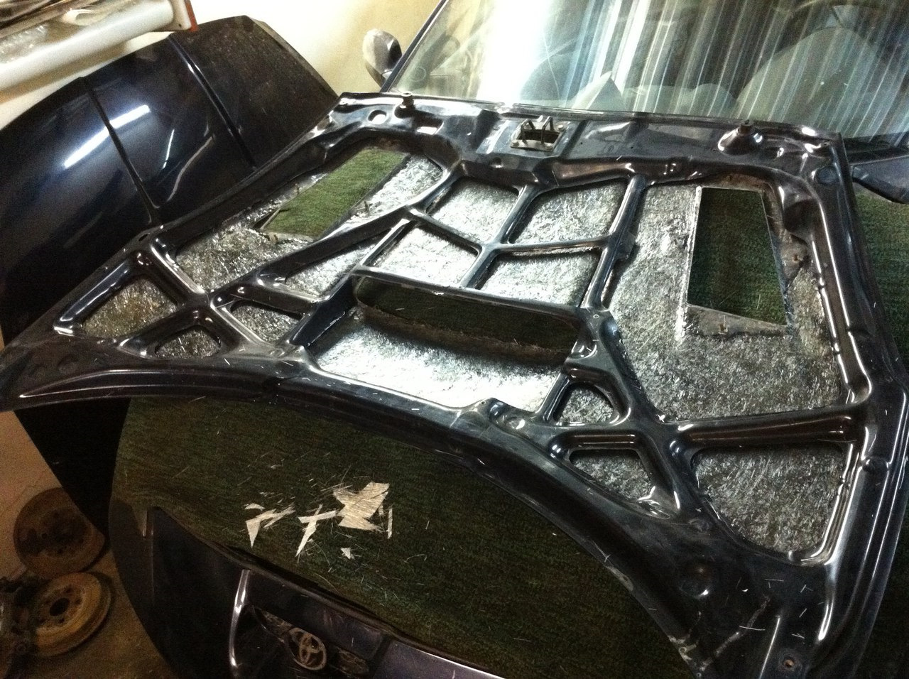

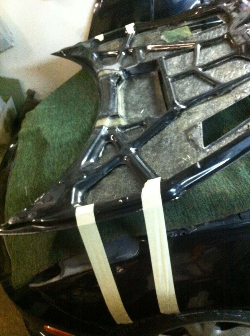

Это ты его снктри стекломатом усиливал уже ?
да.
AndrewGrishin
добавил фото
