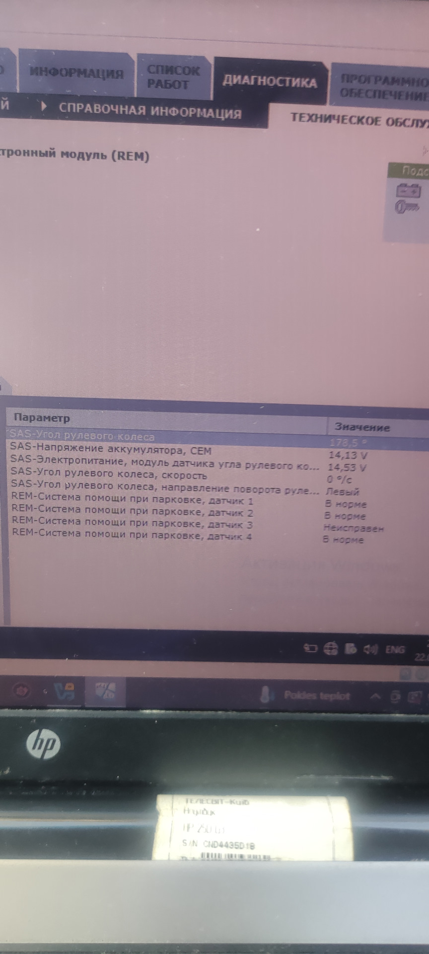

Итак приступаем. Машина Volvo S 60 2007. Но принцип работы системы одинаков и на других моделях и годах (имеется в виду штатная система).
Итак, в один прекрасный день, ныне они выдаются все больше солнечные, Вы садитесь в свой автомобиль, включаете зажигание, и вдруг видите это неприятное сообщение
Не пугайтесь, это все го лишь означает, что у Вас присутствует нарушение в системе работы помощи при парковке. Давайте разбираться, что это за система, как она функционирует, и из каких узлов состоит.

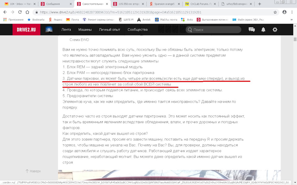

Вот электрическая схема на авто, указанное в начале поста
Вам не нужно точно понимать всю суть, поскольку Вы не обязаны быть электриком, только потому что являетесь автовладельцем. Вам нужно уяснить одно — в данной системе предметом неисправности могут служить следующие элементы
1. Блок REM — задний электронный модуль
2. Блок PAM — непосредственно блок парктроника

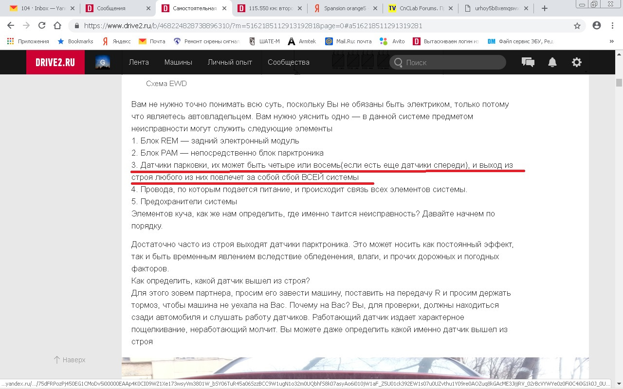

3. Датчики парковки, их может быть четыре или восемь(если есть еще датчики спереди), и выход из строя любого из них повлечет за собой сбой ВСЕЙ системы
4. Провода, по которым подается питание, и происходит связь всех элементов системы.
5. Предохранители системы
Элементов куча, как же нам определить, где именно таится неисправность? Давайте начнем по порядку.
Достаточно часто из строя выходят датчики парктроника. Это может носить как постоянный эффект, так и быть временным явлением вследствие обледенения, влаги, и прочих дорожных и погодных факторов.
Как определить, какой датчик вышел из строя?
Для этого зовем партнера, просим его завести машину, поставить на передачу R и просим держать тормоз, чтобы машина не уехала на Вас. Почему на Вас? Вы, для проверки, должны находиться сзади автомобиля и слушать работу датчиков. Работающий датчик издает характерное пощелкивание, неработающий молчит. Вы можете даже определить какой именно датчик вышел из строя
Помните, что датчик может не работать и по причине окисла, разрушения проводов, идущих к нему (особенно часто это бывает на датчиках спереди из-за их расположения и реагентов на дороге). Как это определить? Просто поменяйте датчики местами, и проверьте, появиться ли неисправность в этом случае.

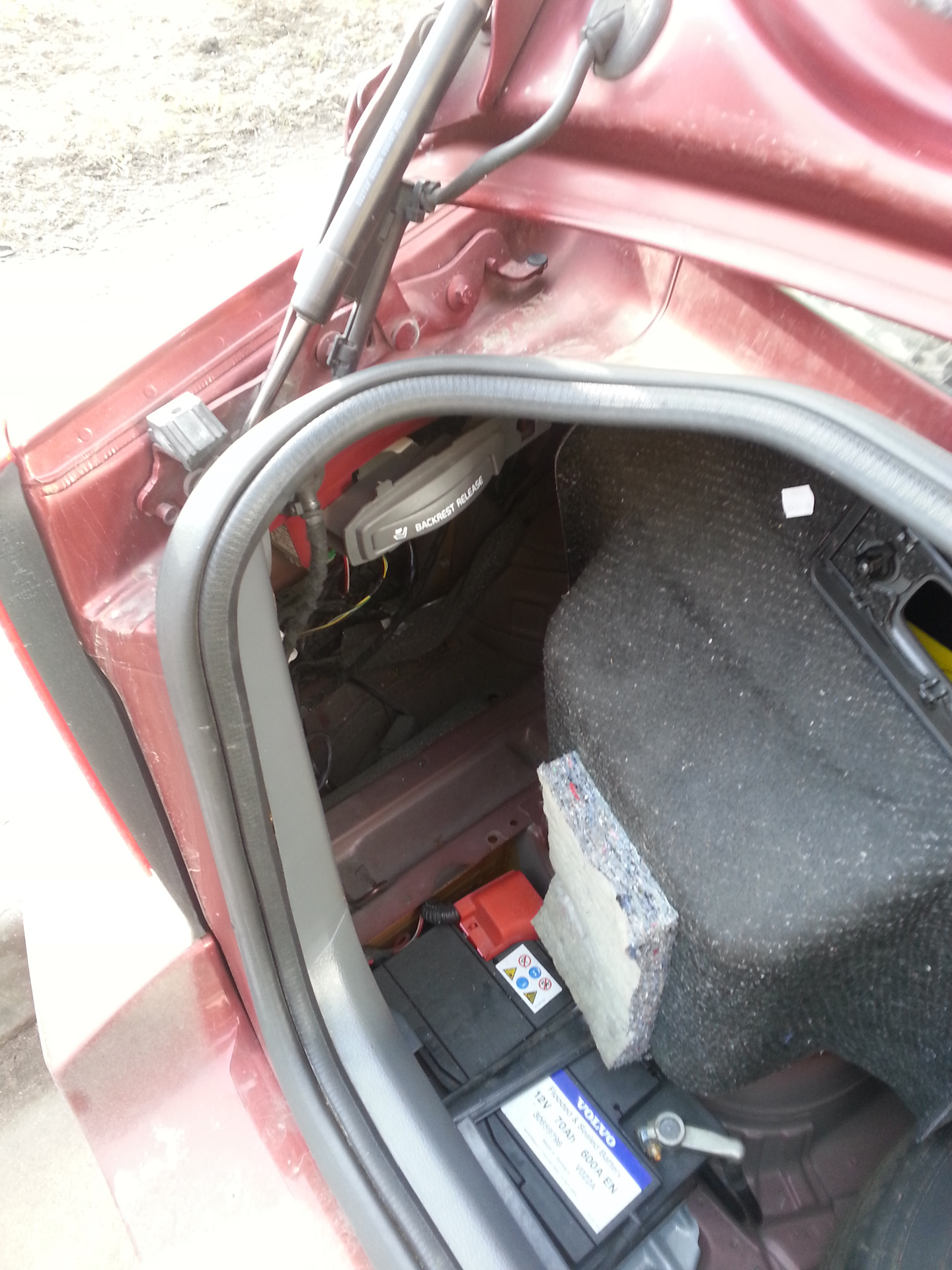

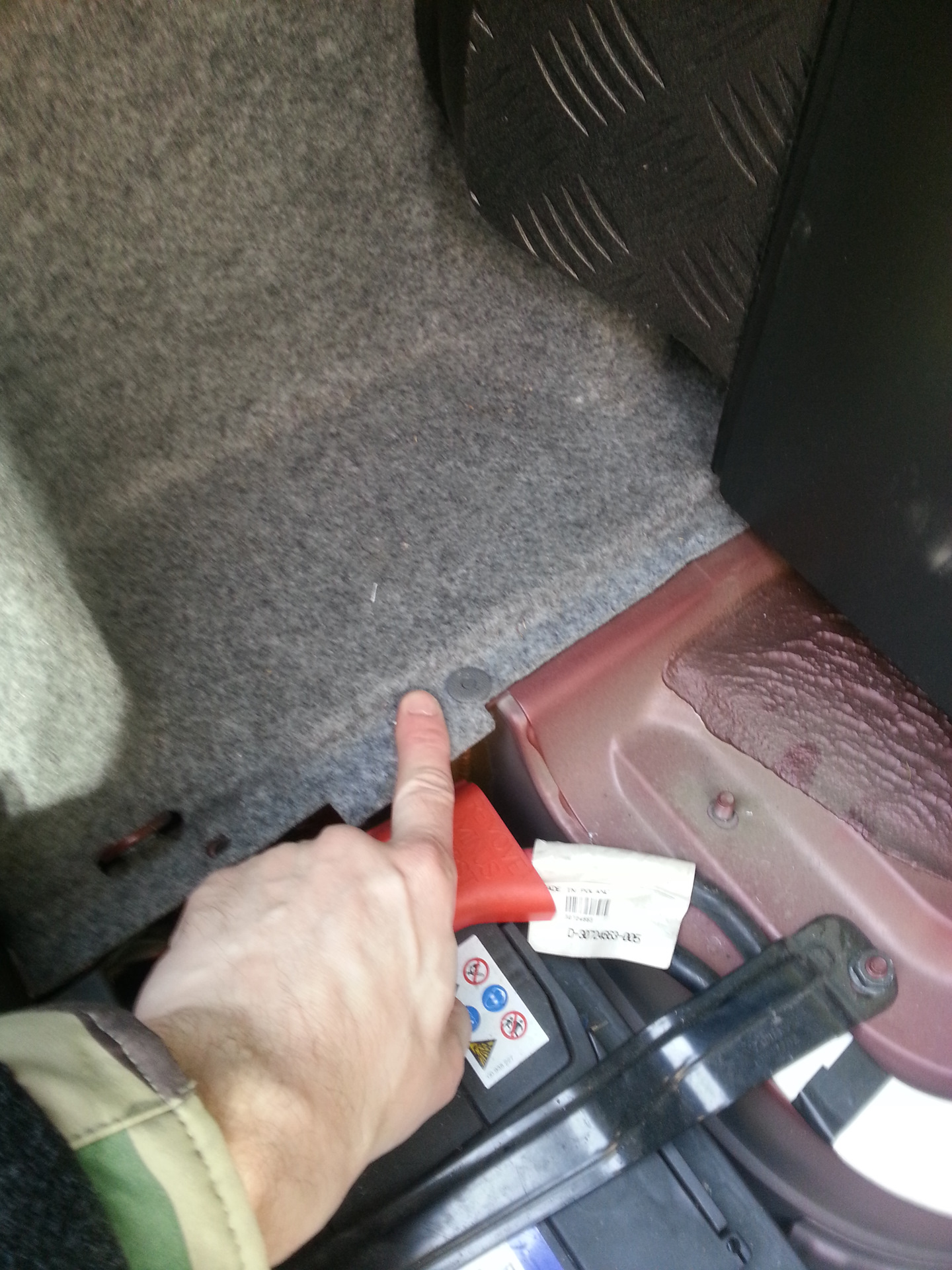

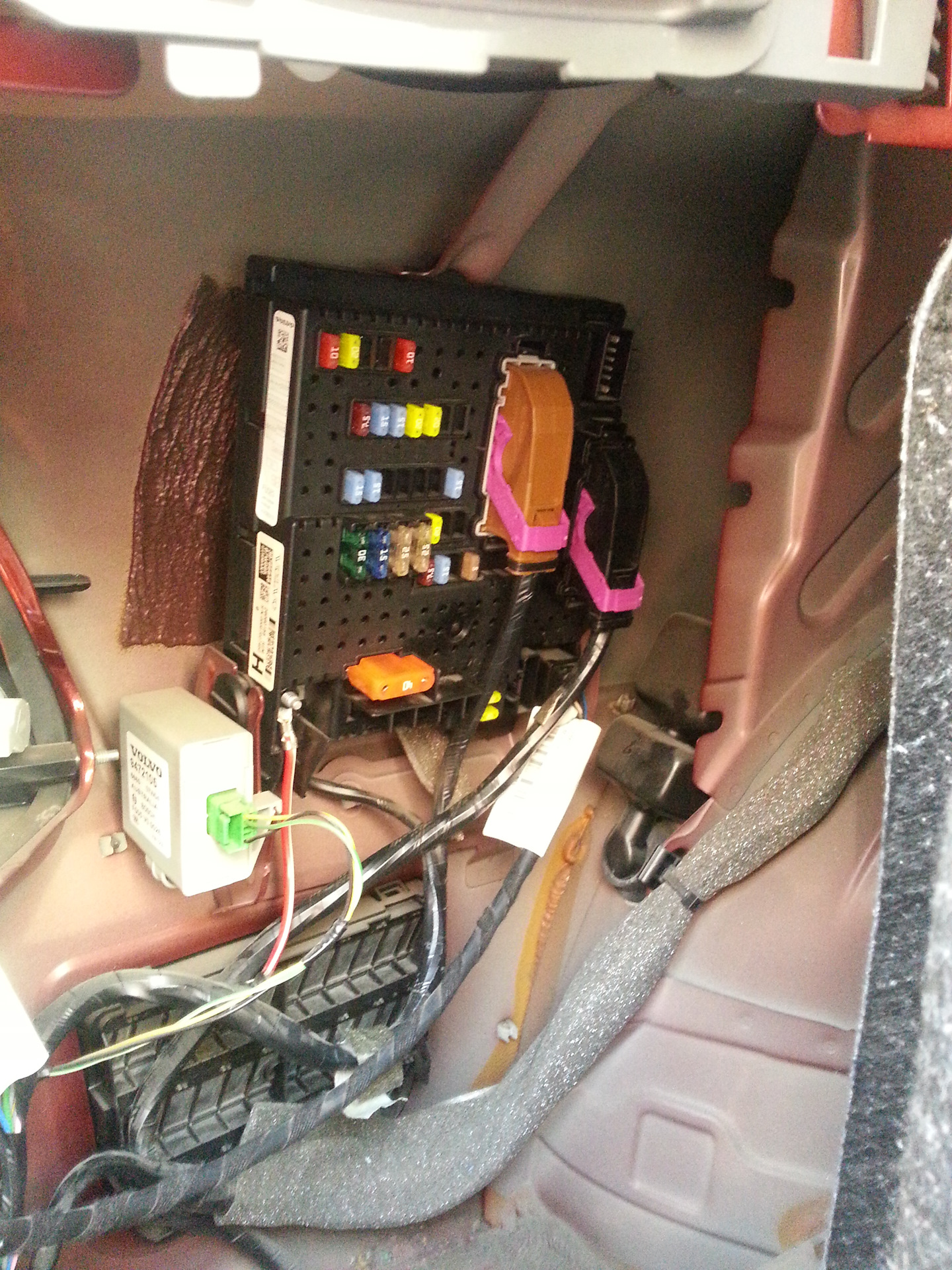

Для проверки мы открываем багажник, смотрим влево
поднять коврик закрывающий аккумулятор
И нам открываются внутренности) А именно

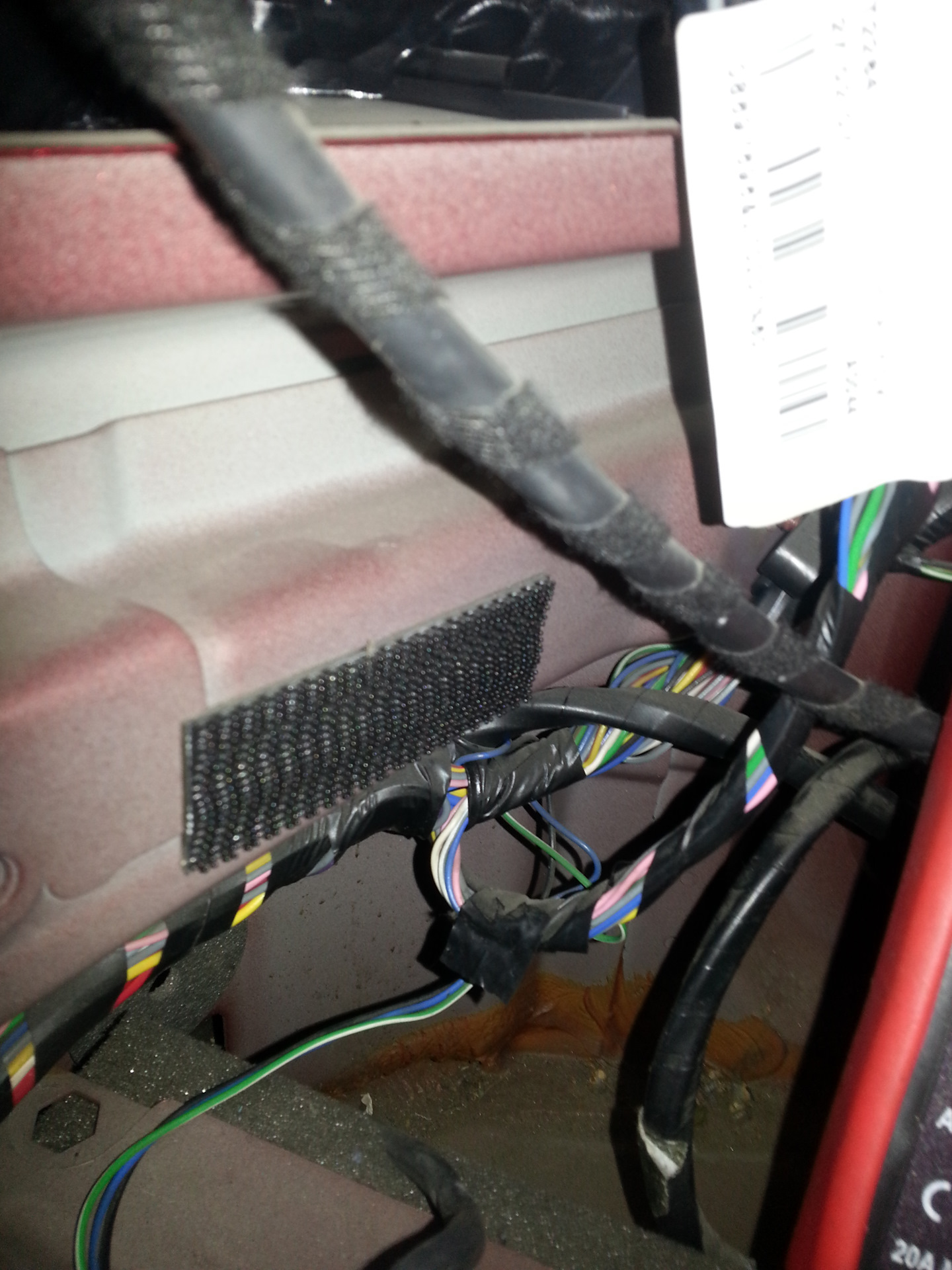

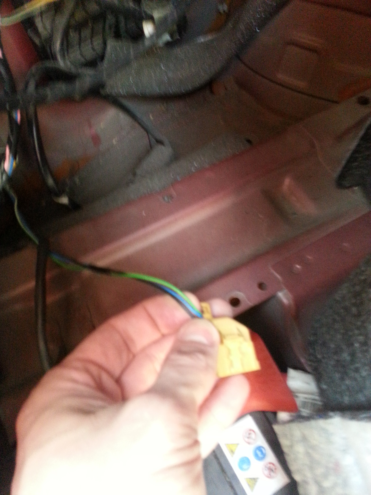

Вытаскиваем из оранжевого корпуса фишки сами контакты — они движутся по направляющим, присмотритесь внимательно, и Вы поймете что ее нужно просто аккуратно потянуть
А теперь запоминаем внимательно. Три провода — черный это масса. Берем тестер, одним щупом становимся на массу этого черного провода, второй на плюс аккума. Если мы видим питание — значит масса приходит на блок
Итак масса у нас есть, теперь мы можем относительно нее смотреть, что происходит на других двух проводах фишки.
Зеленый провод — это провод LIN. Эта сеть в автомобиле Вольво управляет второстепенными узлами автомобиля по напряжению. При измерении тестером, данные должны быть 8.5 -8.9 вольта. Это будет означать то, что данная линия управления исправна. Если Вы видите 12 В — это короткое замыкание. Если 6-7 вольт — это неисправность модуля
Третий провод — синий. Это питание блока PAM. Смотрим что там
Итак мы Видим четкую локализацию. У нас не приходит питание с блока REM на блок PAM. Значит, с огромной долей вероятности, мы можем утверждать, что блок PAM, и проводка после него исправна.

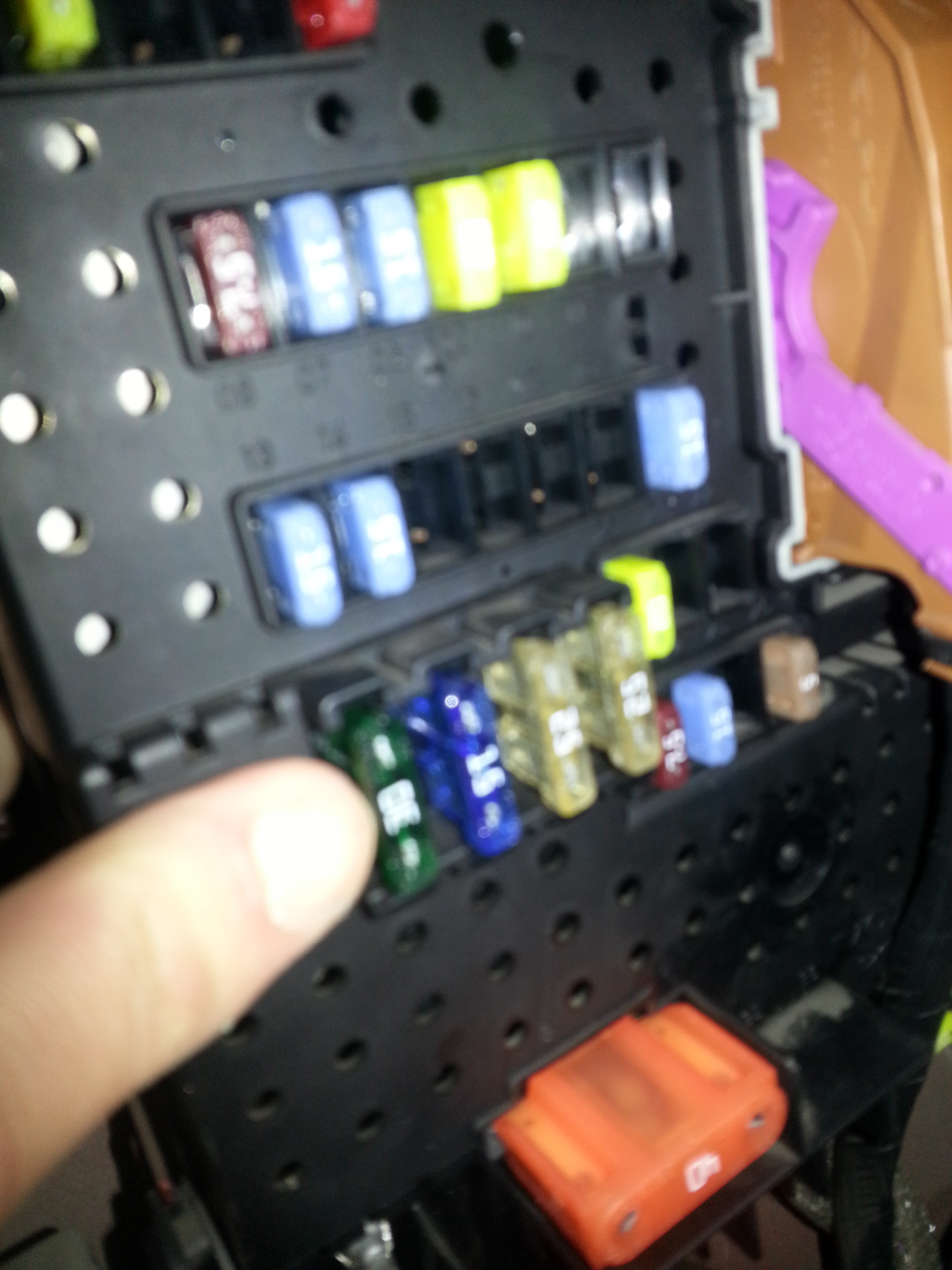

Давайте же теперь посмотрим в чем может быть проблема отсутствия питания. Прежде всего по схеме мы видим наличие предохранителя на интересующей нас линии.
Проверить его можно визуально, вытащив из гнезда. Можно прозвонить тестером для верности(в вытащенном состоянии). А можно проверить не вытаскивая — просто замерить питание на нем, на его обоих выводах.
Внимательно изучив схему, мы понимаем, что в блоке REM присутствует еще один предохранитель большим номиналом, который раздает питание на другие предохранители, в том числе и на интересующий нас пятиамперный.
Замеряем на нем питание, и видим
Итак, произведя диагностику, мы узрели, что проблема не работы парктроников присутствует в блоке REM.
