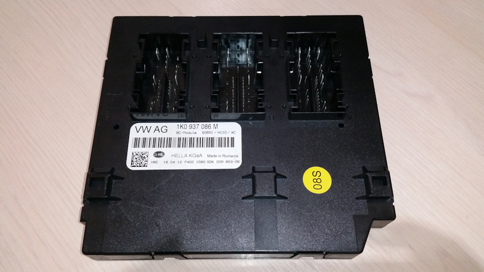

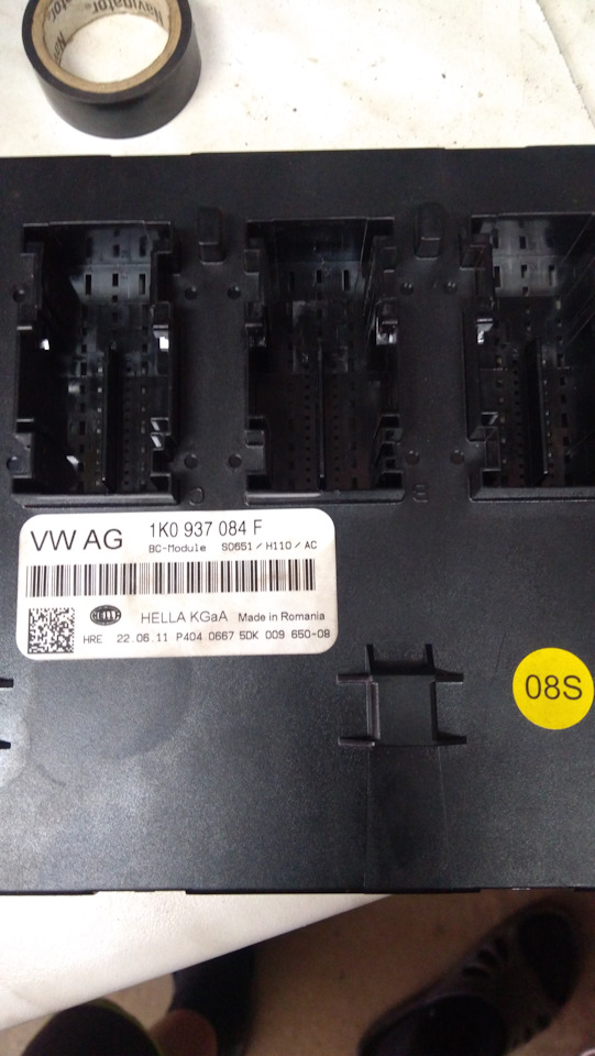

Как многим известно, установка не оригинального ксенона в обычные фары очень часто приводит к выходу из строя блока комфорта (блок бортовой сети, J519, BCM). Точнее не всего блока целиком, а как правило "ключей" (микросхем) управления освещением, омывателем и т.д. Вот об этом и будет данная заметка…
Имеем блок комфорта в котором передний правый сигнал поворота горит постоянно. Отключить возможно только снятием клемм АКБ или соответствующим предохранителем на BCM. При включении "аварийки" или правых указателей поворота изменений нет, продолжает гореть в отличии от остальных, исправно работающих ламп. Чтобы разобрать блок, необходимо освободить защёлки по периметру и снять крышку. Больших усилий к защёлкам прилагать не нужно.

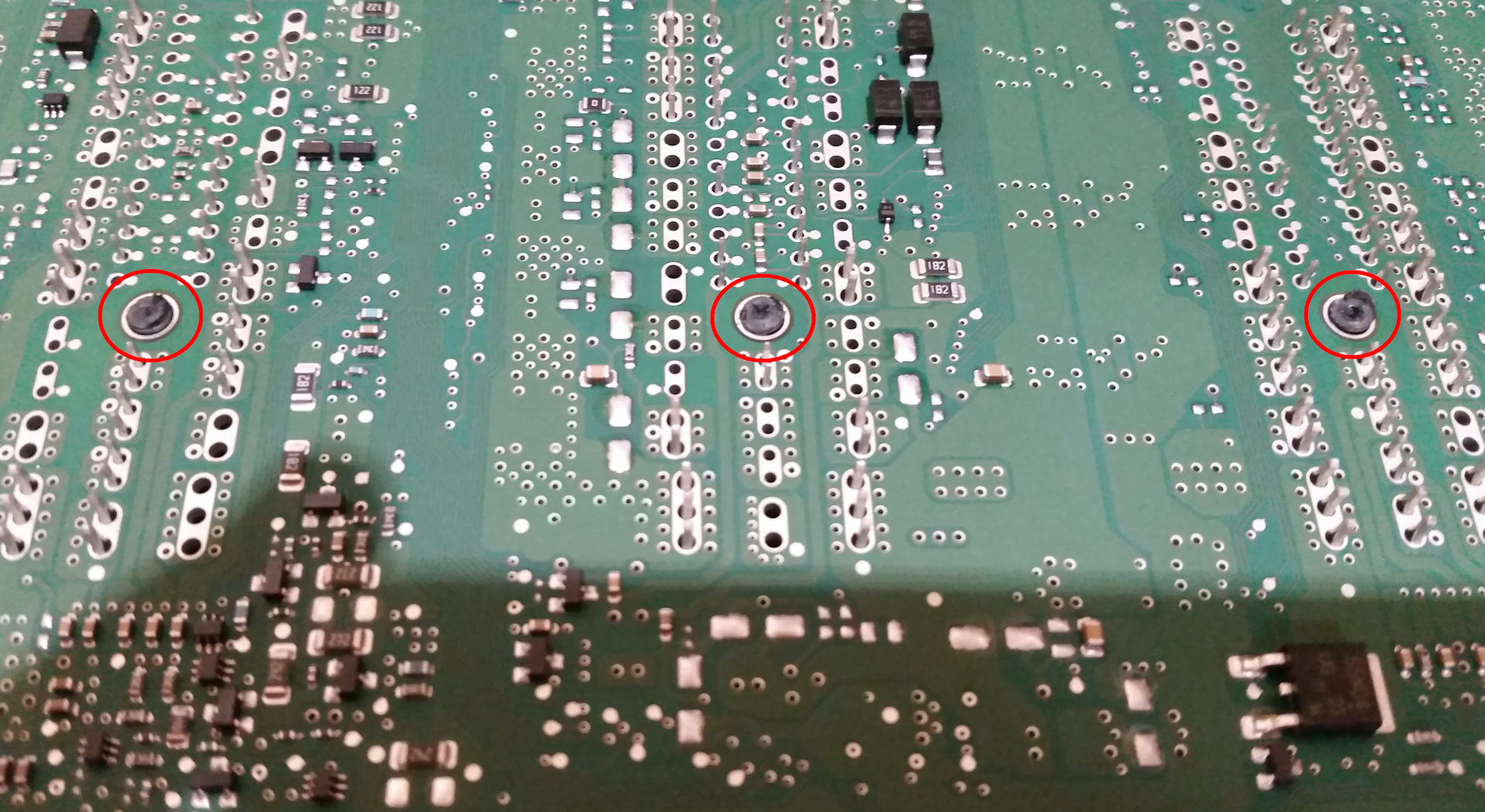

После снятия крышки видим плату, которая в свою очередь зафиксирована в корпусе блока пластиковыми пятаками (на фото уже удалены). Я использовал шуруповёрт с подходящим сверлом и на малой скорости рассверлил залитые шляпки.

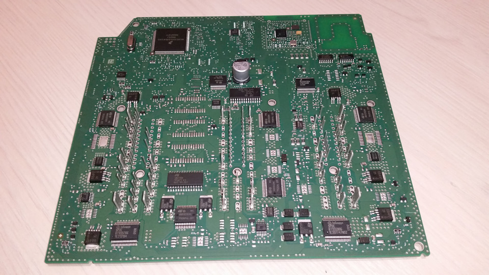

Извлекаем плату из корпуса для дальнейшего ремонта.

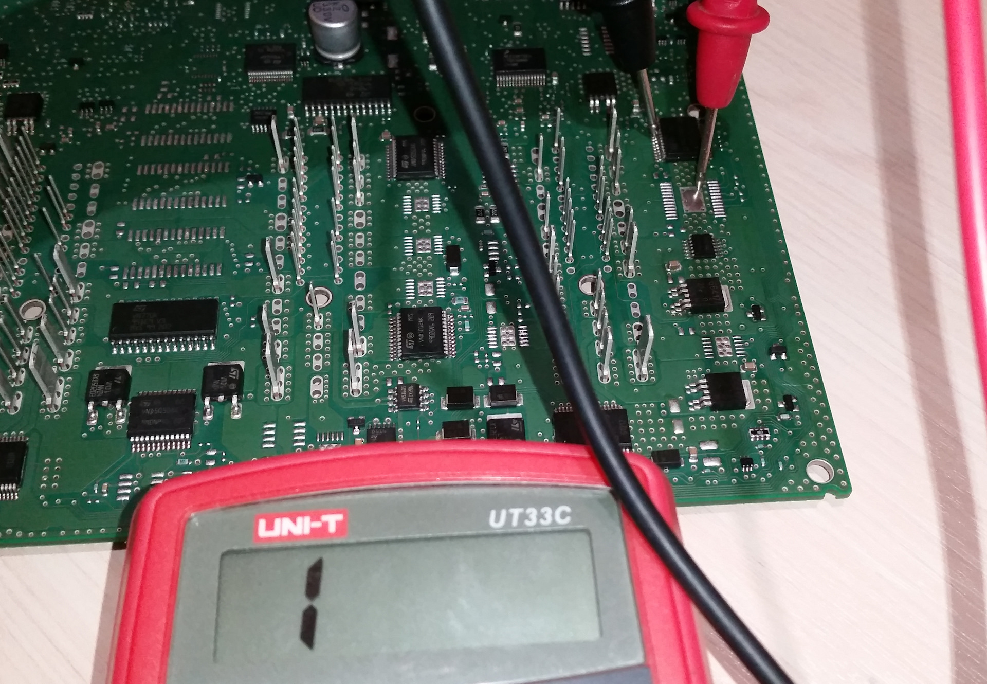

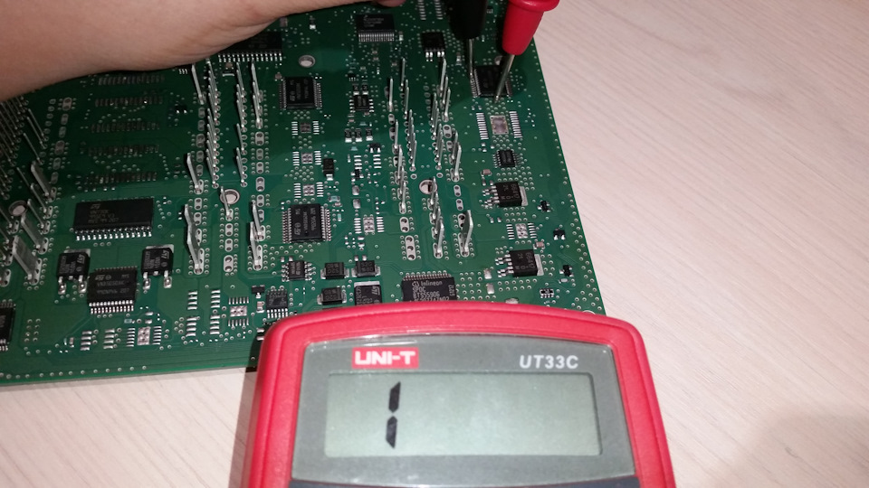

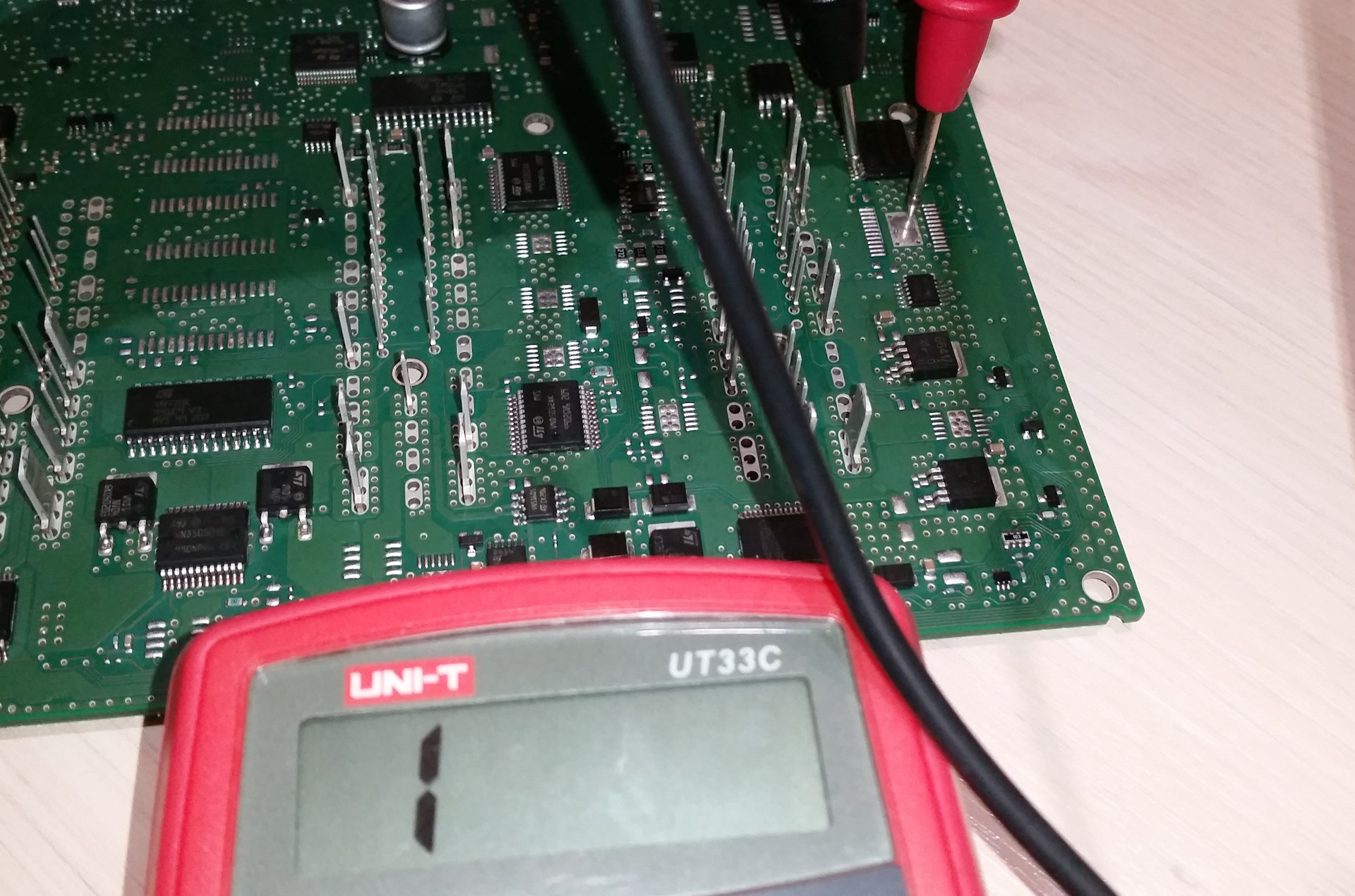

Теперь необходимо найти неисправную деталь и заменить её на новую. Для этого можно воспользоваться мультиметром и проверить каждую микросхему на замыкание либо заранее посмотреть в ЭЛЬЗЕ какой контакт отвечает за правый передний указатель поворота. Изучив схемы выяснил, что нужный мне контакт C50 и проследил к какой микросхеме он относится.

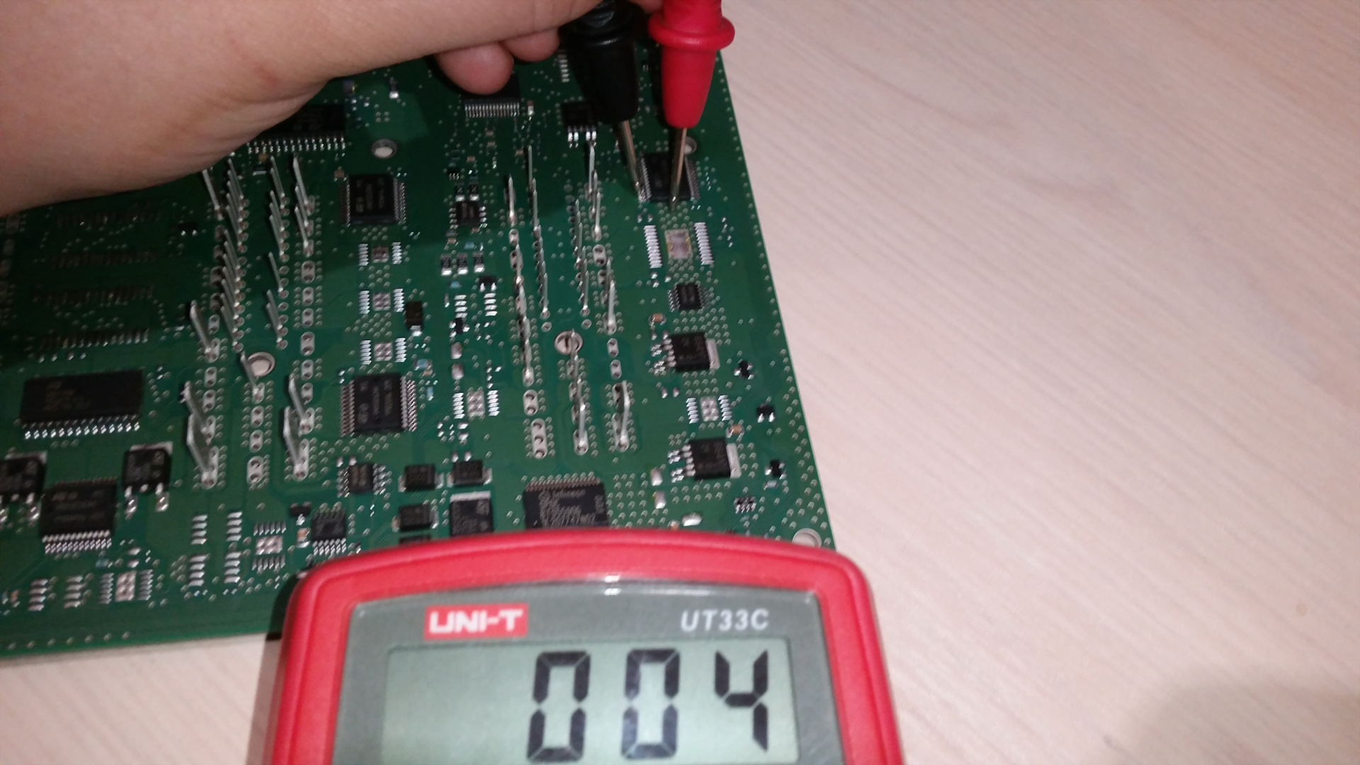

Теперь берём мультиметр и проверяем микросхему. Если прибор показывает замыкание (равнозначно замыканию щупов между собой), то проверяемый канал микросхемы замкнут на + и соответственно постоянно горящую лампу. Исправный же канал будет показывать "бесконечность" или большое сопротивление, кому как удобно.

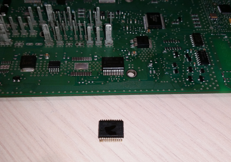

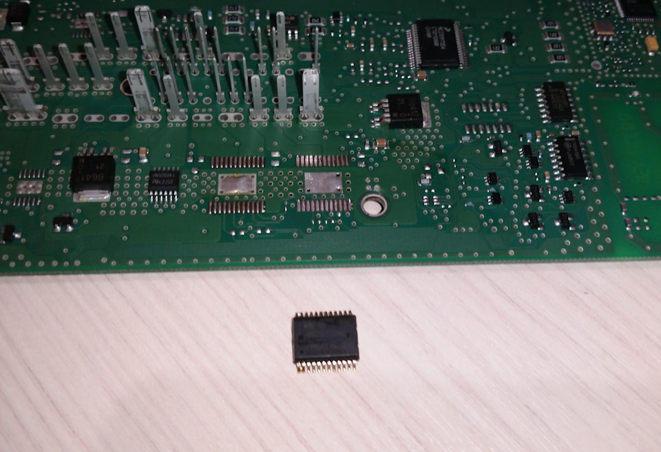

После определения неисправной микросхемы берём "фен" и сдуваем её с платы.
Подготавливаем плату под новую микросхему и "вдуваем" её на своё законное место с помощью всё того же "фена".

Вставляем плату в корпус и запаиваем ранее срезанные пластиковые пятаки. Устанавливаем блок в автомобиль и радуемся проделанной работе.
Маркировка микросхемы VND5E050AK фирмы ST Microelectronics. Покупал в "ЧИП и ДИП" по цене 220 рублей.

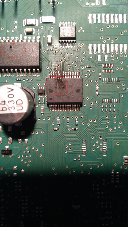

нашли в блоке комфорта L99526XP ИККТ просто в пыль, где заказать не подскажете?
