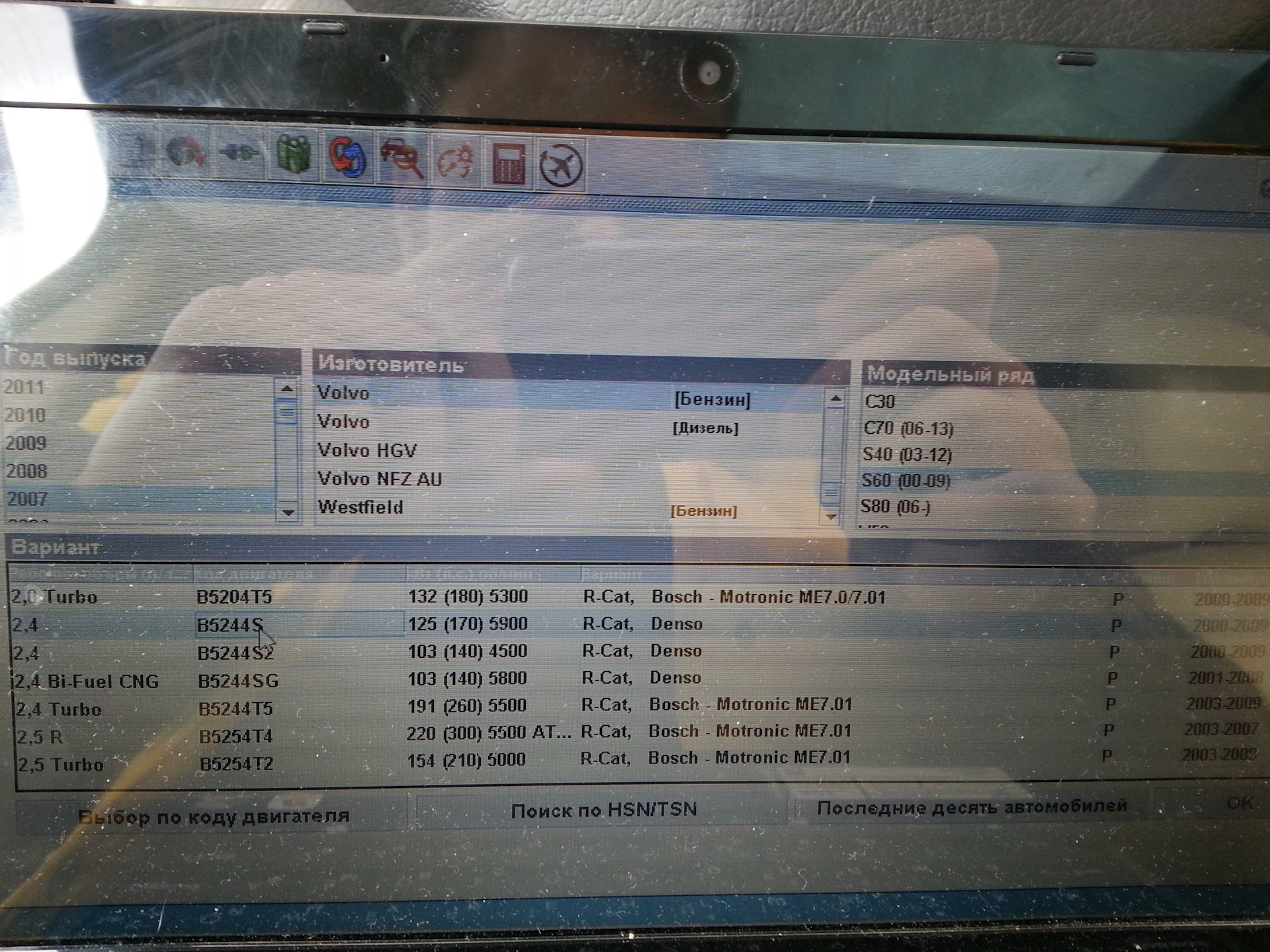

Установил я его на комп, ничего сложного, и, естественно, первым делом на машину свою — проверять. Программа для коммуникации шла АutoCom. Я нашел ее русскую версию. И тут собственно история и начинается.

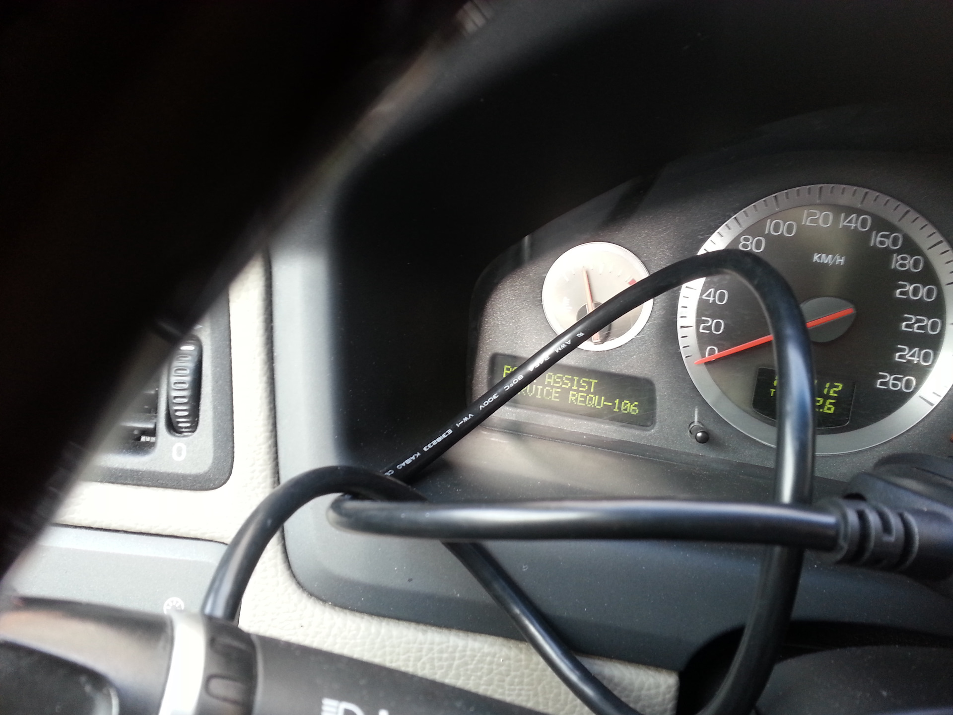

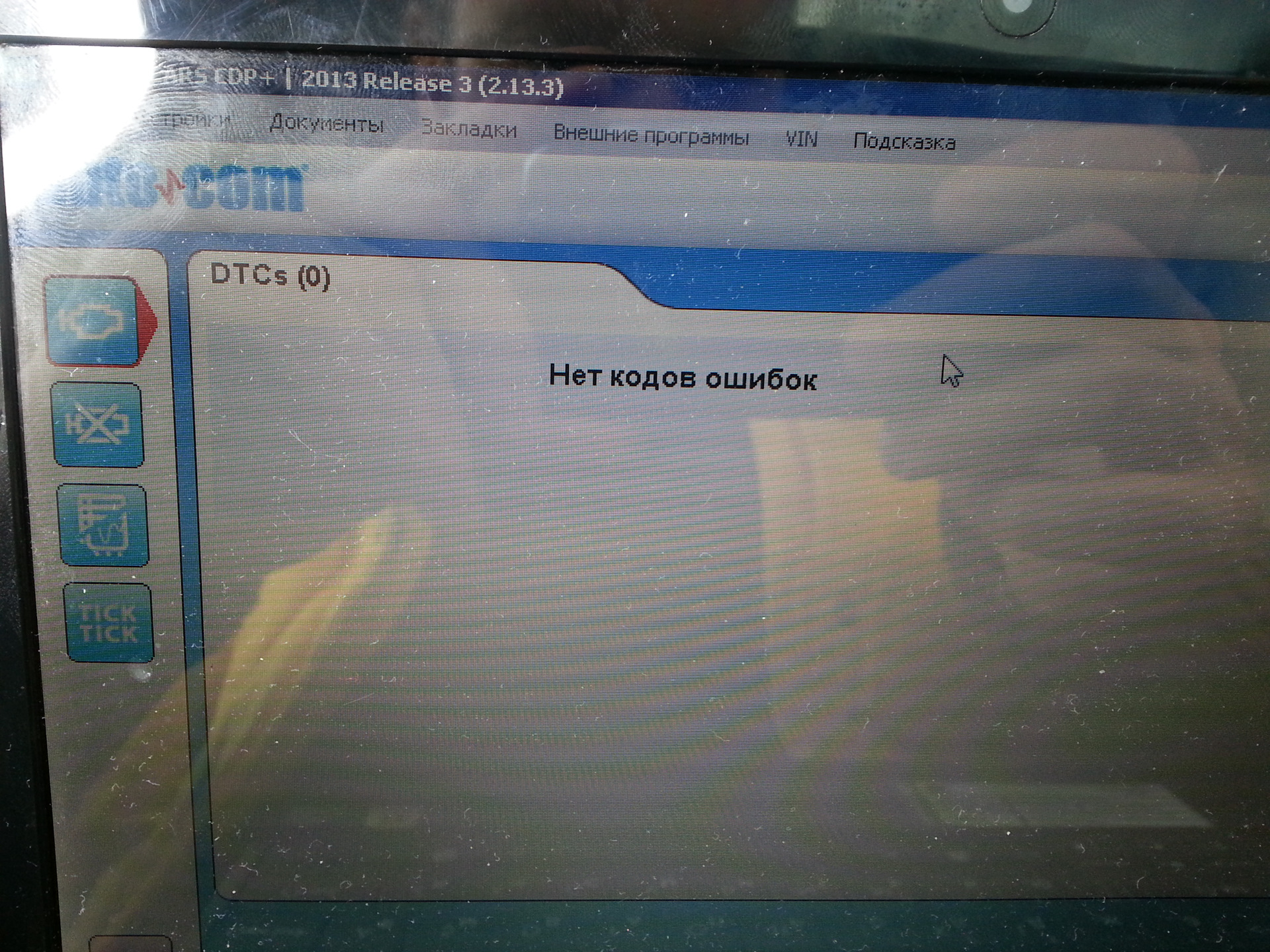

Вот собственно и косяк. Я то свою машину знаю отлично, и ошибки мне известны все, а тут прямо идеал — рай для перекупов)) Подключился, показал клиенту — все мол зачипись, какой торг))))

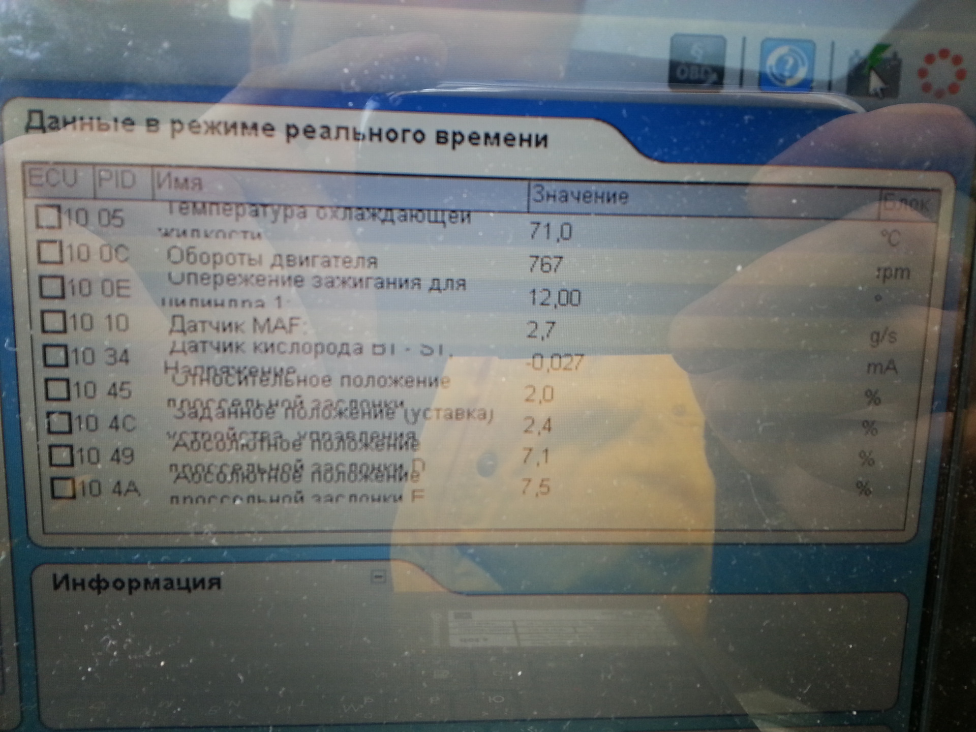

Параметры он показывает только по движку и коробке — ничего сверхъестественного, я бы даже сказал вообще ни о чем))
Читал я машину в двух режимах — OBD и EOBD. Собственно, покапавшись в инете я нашел, что EOBD это более современный и продвинутый протокол для европейского рынка, но разницы я ни нашел никакой — те же опции, те же параметры.

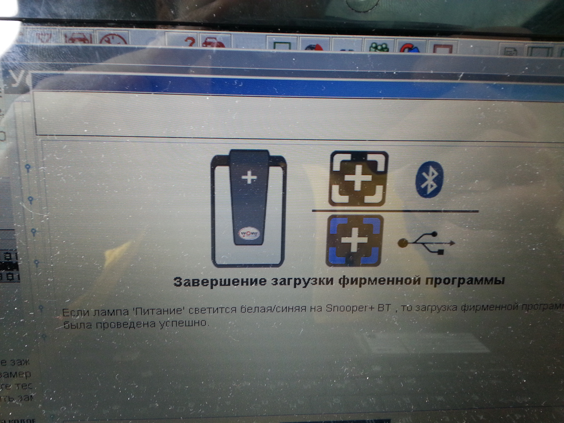

Расстроился жутко, что уж говорить. Ну и засел опять в инет, смотреть, что можно сделать. И оказалось, что данный сканер может работать еще под одну прогу — WOW. Отзывы о ней сплошь положительны. Решился ее установить — что еще остается. Разочаровываться так по полной.
Установка WOW это отдельная история. Мучения на полдня. Куча выкуренных сигарет и нецензурных выражений. Но победа осталась за нами))
Беспокоило и то, что пользователи писали, что некоторые китайцы при перепрошивке могут превратиться в кирпич. А перепрошивать необходимо обязательно для пользования WOW. Мне собственно было уж все равно, и так считай кирпич почти, но надежду давал тот момент, что он у меня уже перепрошивался при установке родного ПО, поэтому была вероятность, что все же в стройматериал он не превратиться.

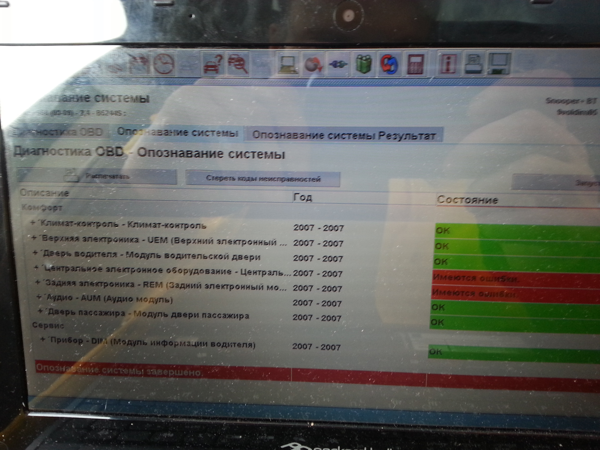

В программе есть функция диагностики всех систем, ее и запускаем

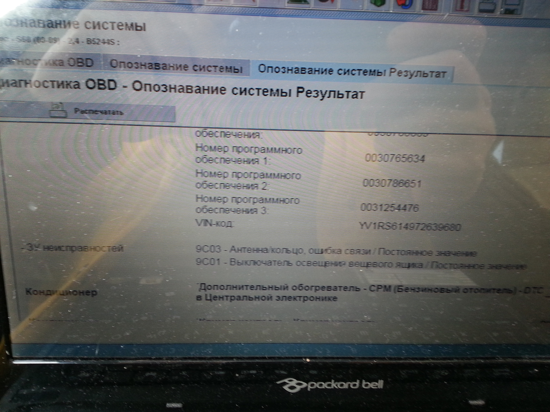

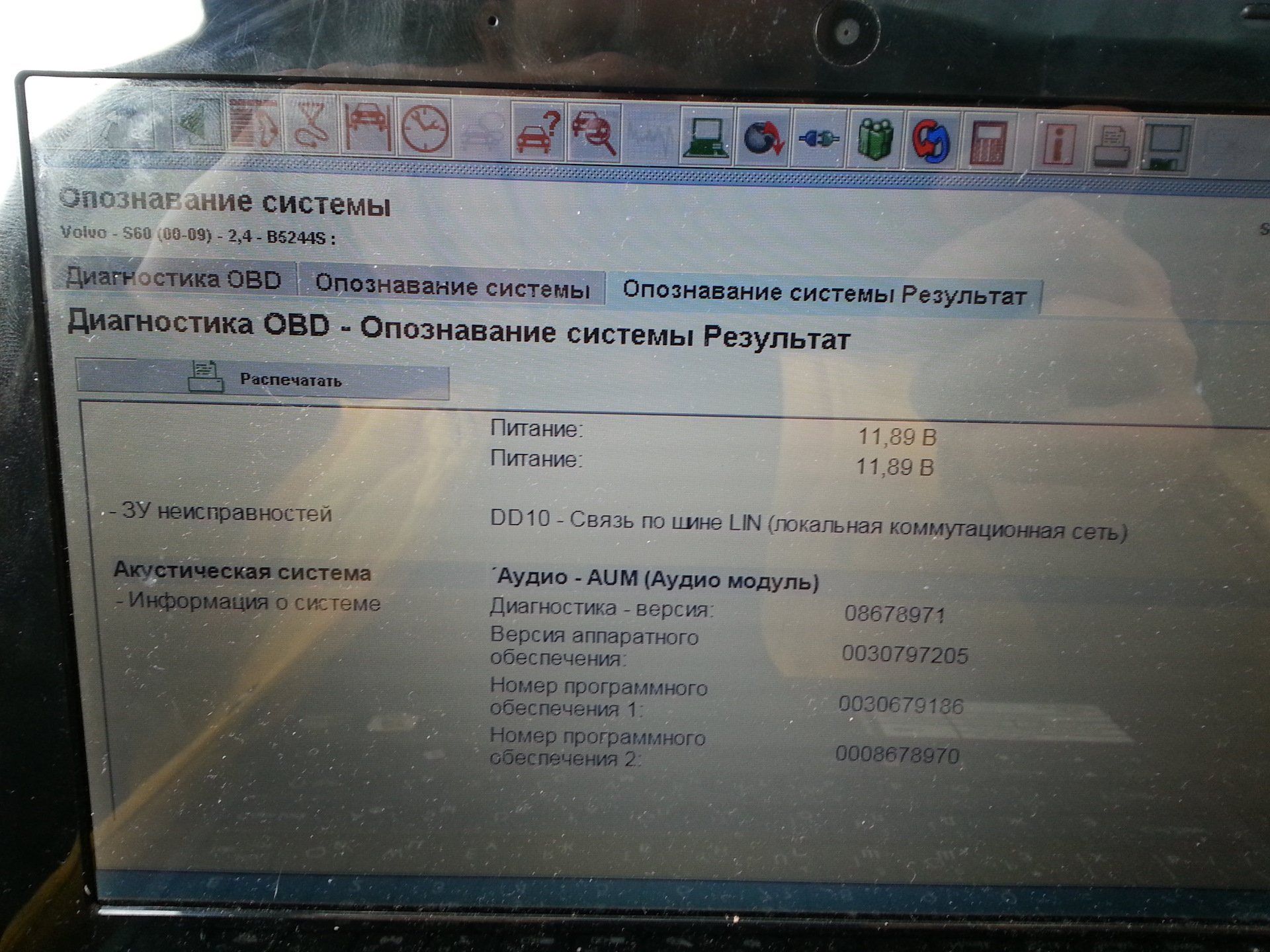

Нашел он у меня даже ошибку которой не было, по перчаточному ящику. Я сразу же полез смотреть — все нормально, свет есть, и гаснет после замыкания контакта. Тут я на радостях разрешил ему ошибиться) пусть уж лучше так, чем вообще никак.
Итог неоднозначный. Непонятно мне, почему так произошло, на одном софте ошибок вообще нет, а с другой прогой все работает исправно. Разбираться не стал, оставил две проги на компе, но пользоваться разумеется буду WOW, он мне показался и более технически наполненным и функционально выигрывающим по сравнению с родной.

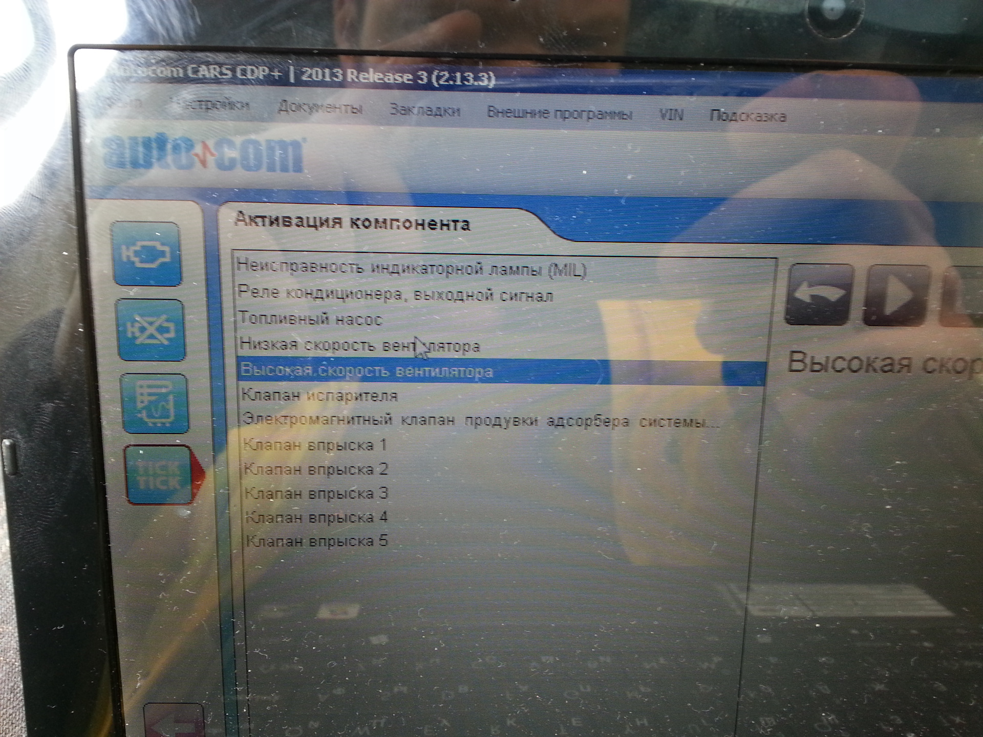

Должен видеть всё, и подушки и ремни безопасности читал. Кроме этого, много возможностей по диагностике исполнительных механизмов (различные магнитные клапана и др) внутри не смотрели- одна или две платы? По феншую должна быть одна зеленая плата
Две платы. Про активации — выложил фото в посте, там всего опций десять
