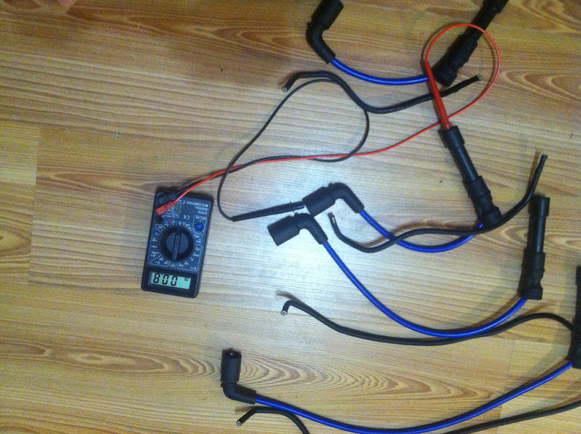

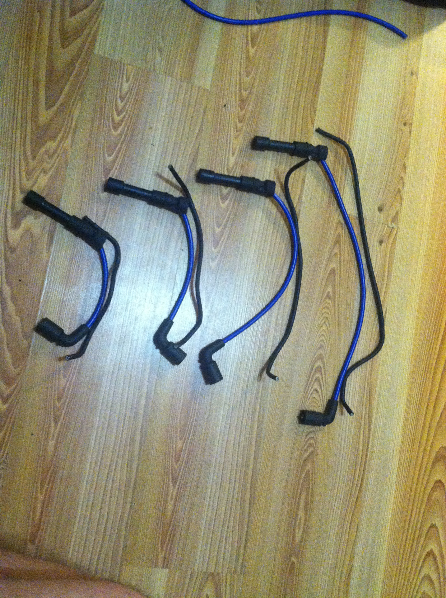

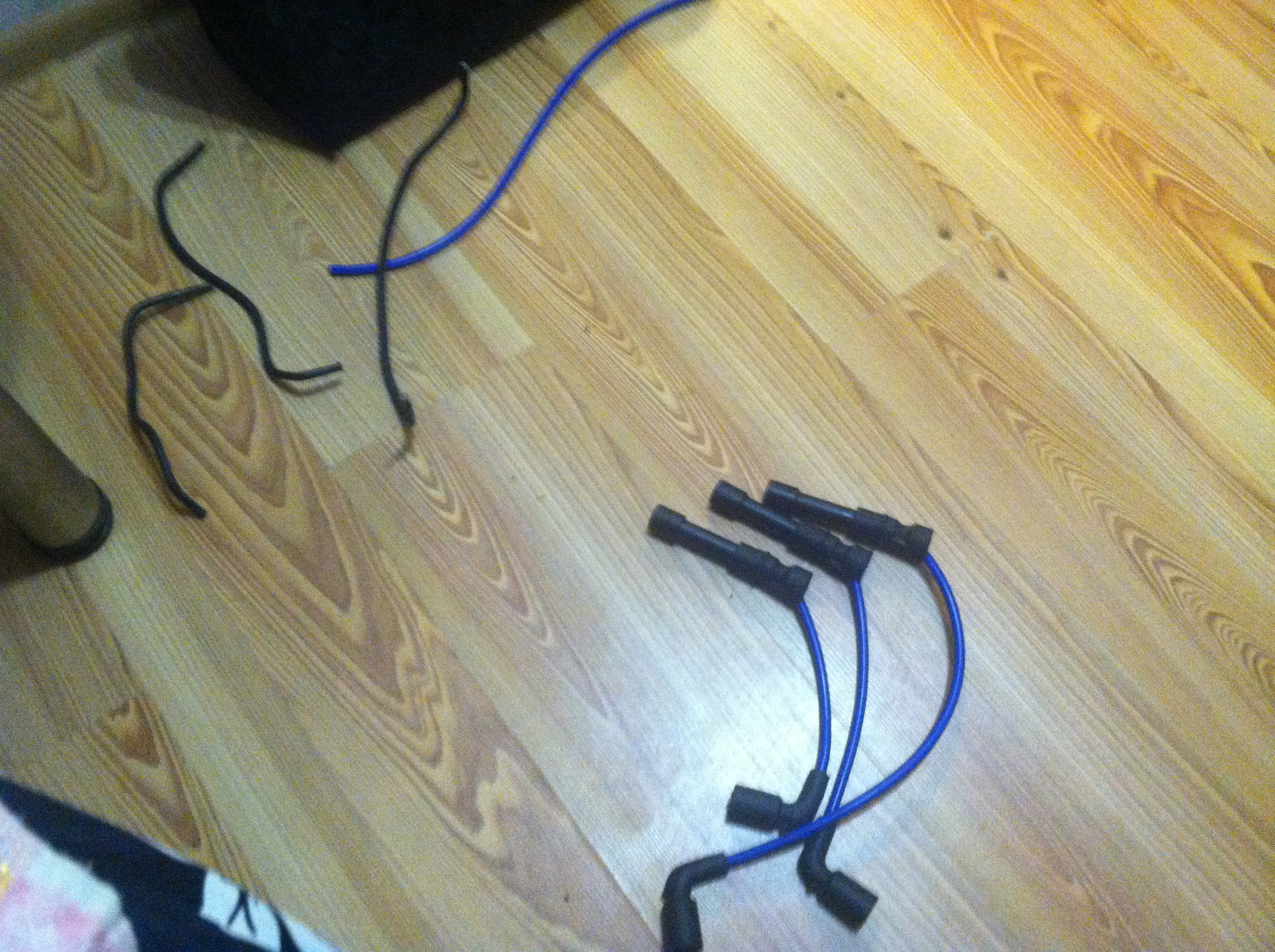

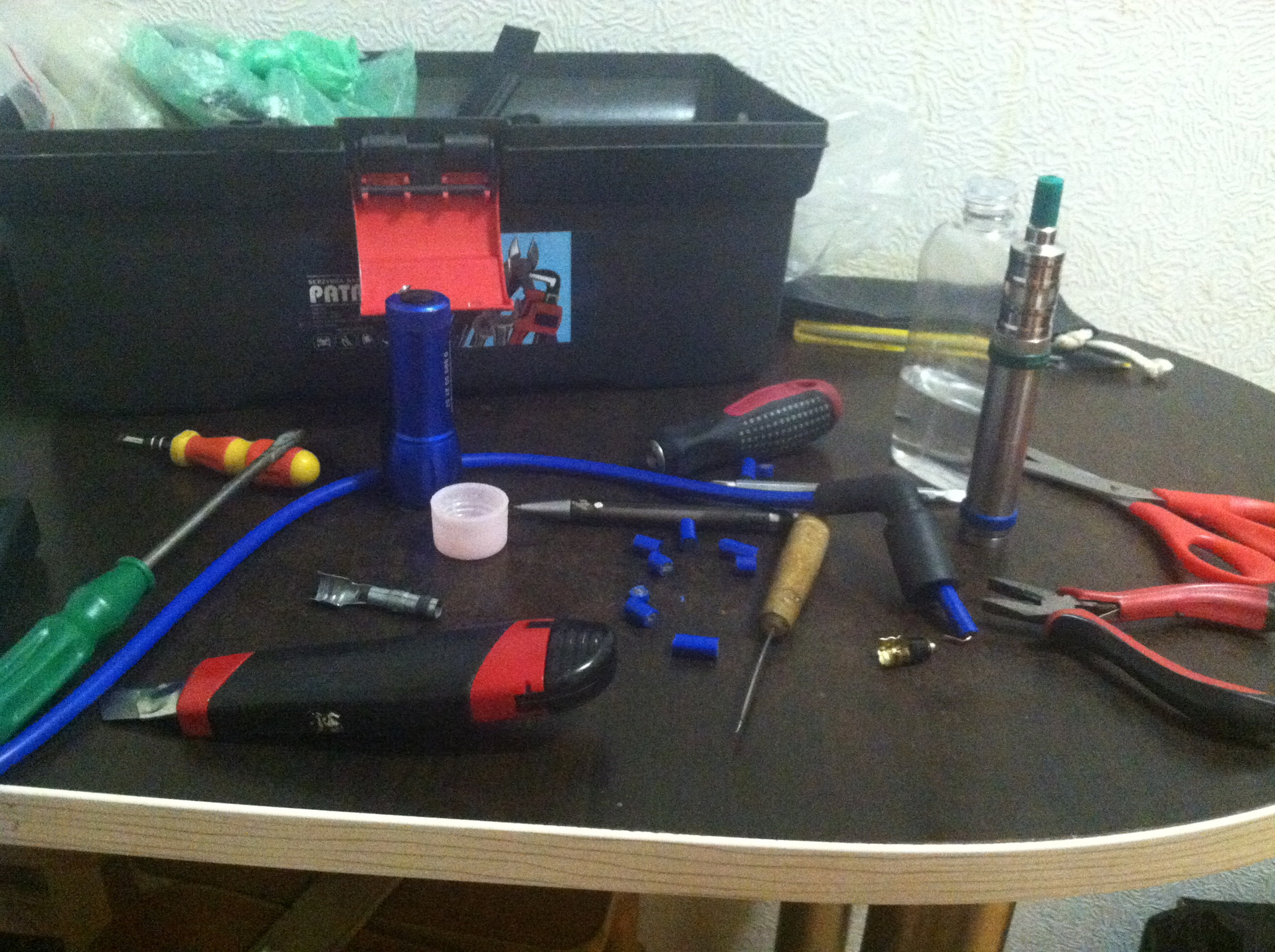

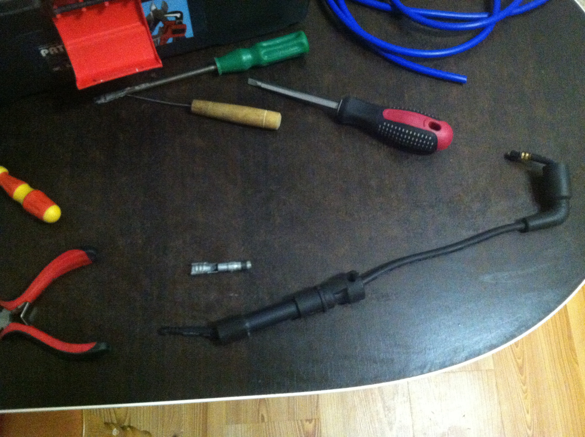

Доброго утра подписчики и гости. 25К километров назад поставил ВВ провода сантеч, свечи Q20PRU от Denso. Все было клево, но после 20К на низах небольшой провал, расход стал на 1 литр больше, на разгоне начала тупить. Свечи визуально нормуль, но решил под замену и свечи и провода. Решил попробовать провода с медной жилкой. Купил 2 погонных метра провода, собрал новые с наконечниками от старых. Сопротивление проводов на моем мультиметре 0.8 Ом, собственно на фото. Сопротивление на новых соответственно 0 Ом (см. фото). Работа по перепаковке заняла 1 час. В помощь пассатижи, шило, нож, силикон, отвертка, мехмод Немезида с Кайфуном)))). Ну и вот что получилось.
ЗЫ. Приехал на работу на новых, провалы пропали, приеместей, но надо заехать к газовщику, ноут сломался, сам не отрегулирую.
