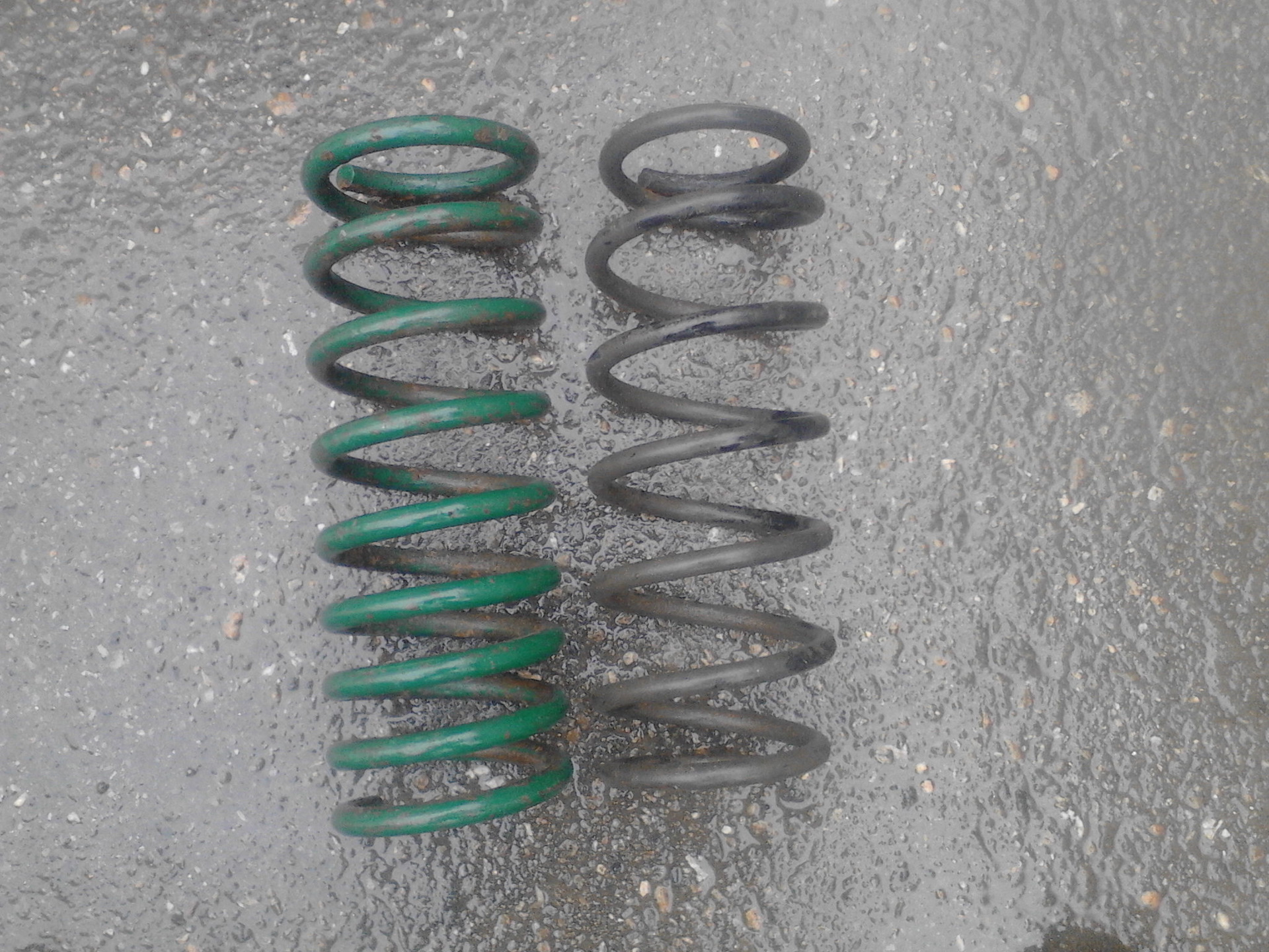

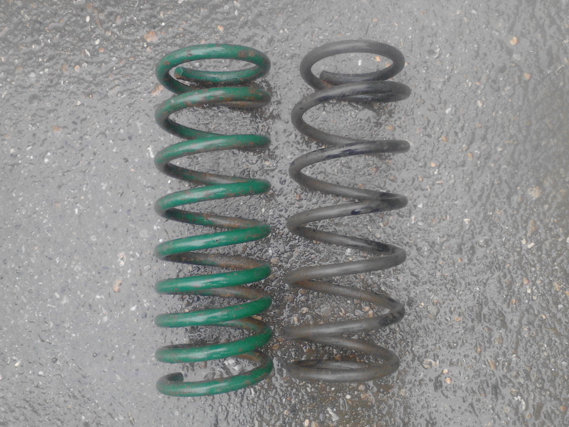

Решил поменять задние пружины. В интернете, чисто случайно, нашёл заниженные прогрессивные пружины на ваз 08. По длине они одинаковые с родными. На фото слева зелёные от ваз 08, справа от матиза.

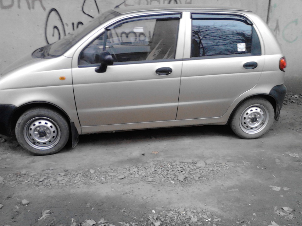

Сверху резинки родные оставил. Машина стала жёстче, меньше крен при повороте.

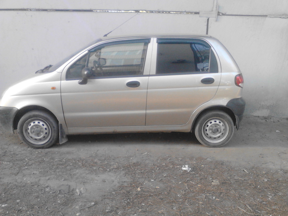

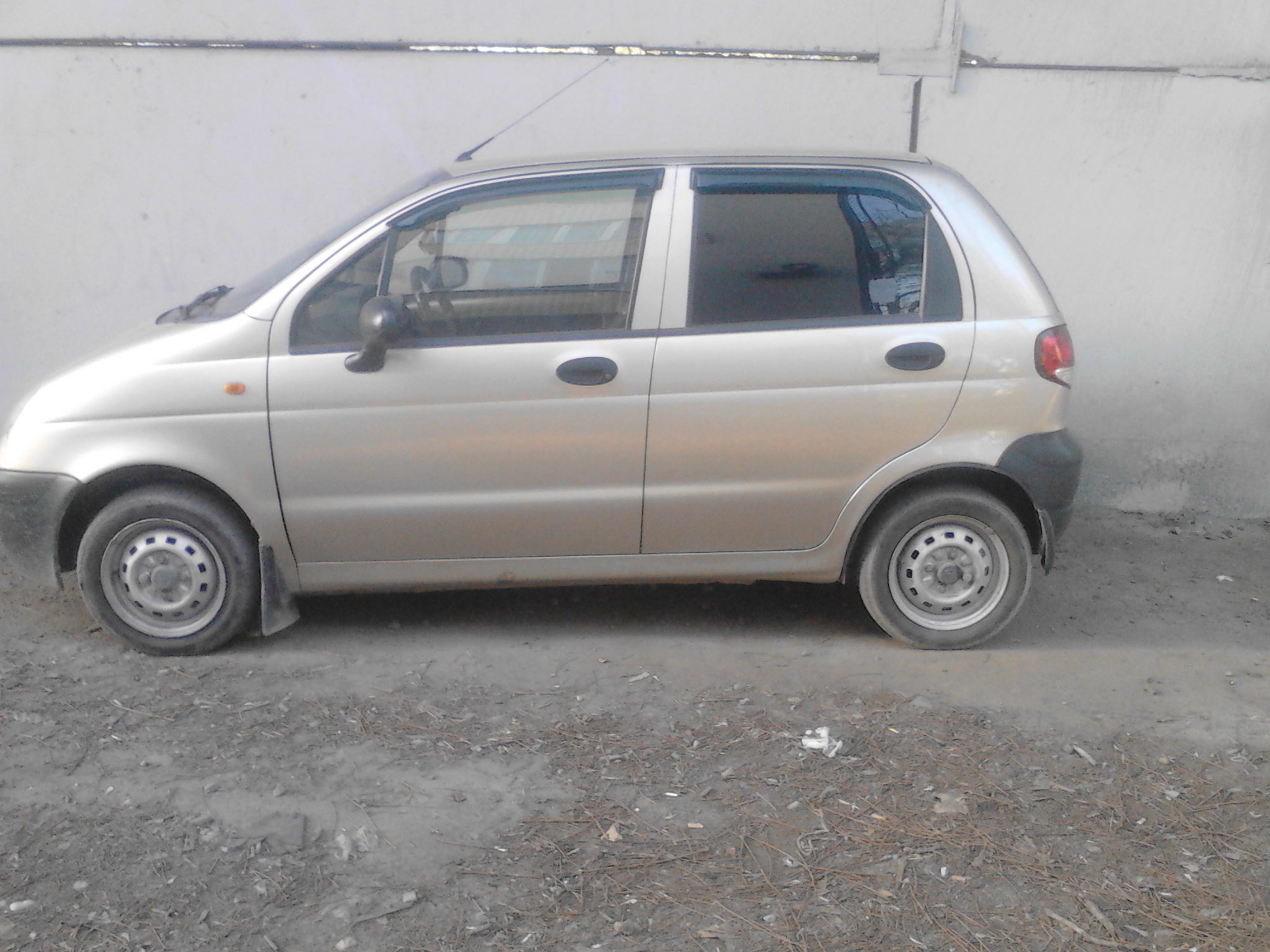

Через три недели решил поставить стандартные резинки от ваз 08. Зад поднялся на 3мм, но машина ехать стала чуть мягче, но при попадании в ямку шток амортизатора жёстко бился об отбойник. И вот спустя год срезал один виток, со стороны, где витки чаще. Зад стал стоковый по высоте, амортизаторы не пробивает, но при нагрузке жопа не падает вниз.
