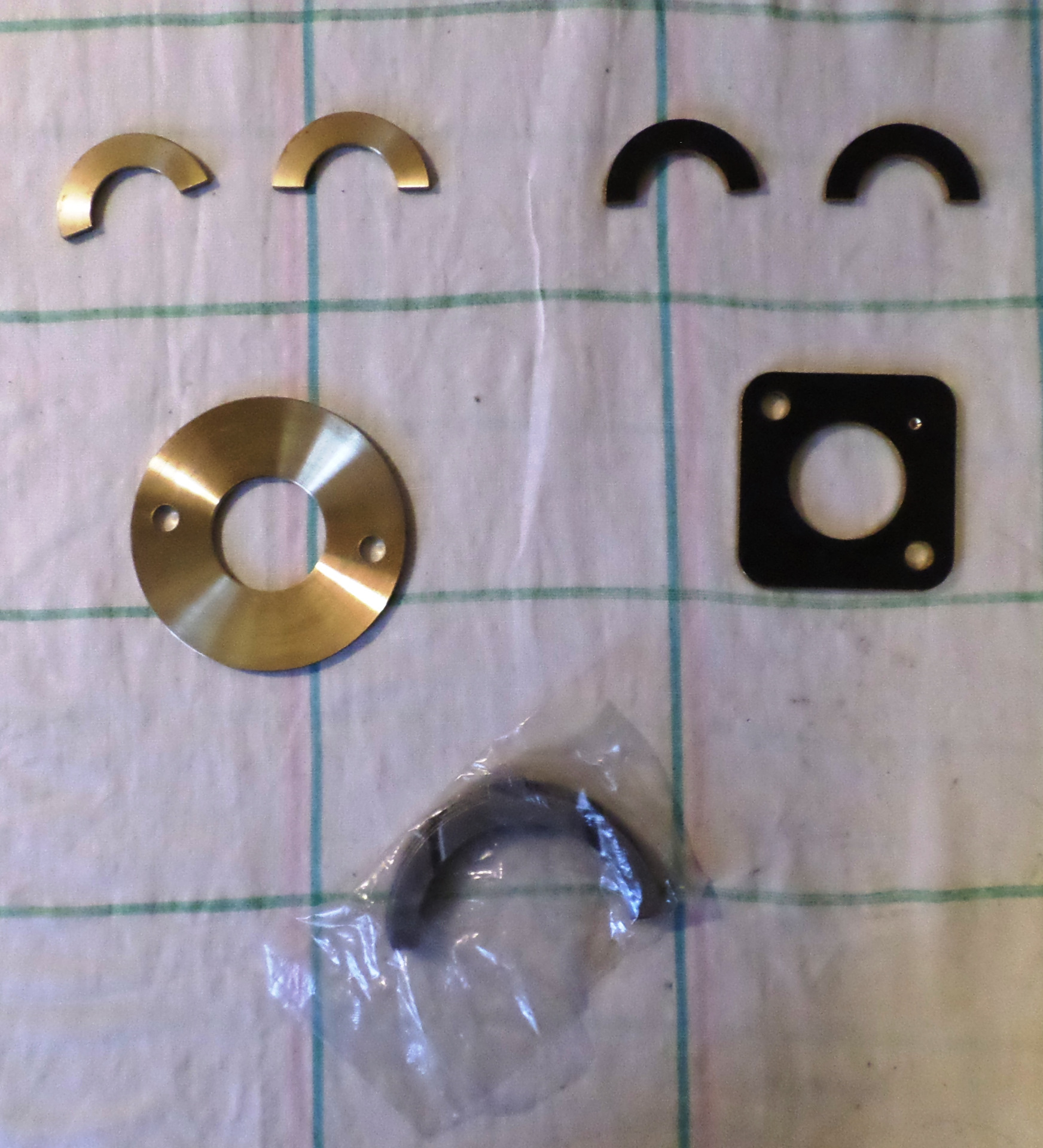

Пластина перекрывающая байпасный канал под кольцевым вкладышем передней опоры промежуточного вала разработана в 2010-11гг. для устранения избыточного люфта промежуточного вала на пробег более 200 тыс.км.
С 2015г. они производятся:
— в России токарно-фрезерной обработкой поэтому круглые,
— за границей методом вырубки из листа поэтому квадратные.

Здравствуйте, подскажите пожалуйста на другой странице есть пластина фиксации промвала квадратная, в чём отличие от круглой ?
Разница в производителях.
Левые детали изготовлены токарно-фрезерной обработкой в России из немецкой бериллиевой бронзы.
Правые изготовлены за границей из японского материала NTN-1 методом выштамповки из листа.
С 2010г. опытным путём установлено, что эта разница на ресурс работы и максимальную скорость автомобиля не влияет.

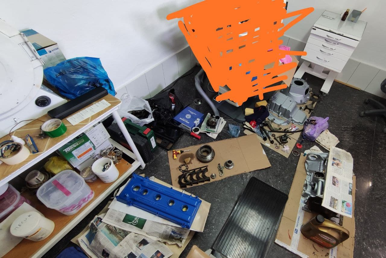

да, меня тоже напрягало (на днях приобрел себе Патриот 2013г, перебираю, снял ГБЦ, ревизия ГРМ итд) то что тормозная магистраль расположена вблизи выпускного коллектора (что чревато преждевременным закипанием DOT4).
Но речь конечно не об этом.
В общем заказал комплект ГРМ такой bon74.ru/Zapchasti-ZMZ, zapchasti-GRM, zapchasti-dvigatelja-GAZ, zapchasti-dvigatelja-UAZ?product_id=266
ну и конечно фланец промвала, дабы закрыть досадное отверстие
bon74.ru/Flanec-promezhut…-vala-ZMZ-405-406-409-514

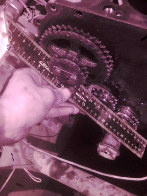

Свободное осевое перемещение валов цепной передачи
— по ГОСТ 0,08-0,27 мм,
— по КД АвтоВАЗ 0,09-0,15 мм.
— по КД ЗМЗ … не более 0,3 мм.
Мне ближе норматив АвтоВАЗ на двигателях которого любые цепи и зубчатые ремни эксплуатируются надёжно в сроки рассчётного ресурса.

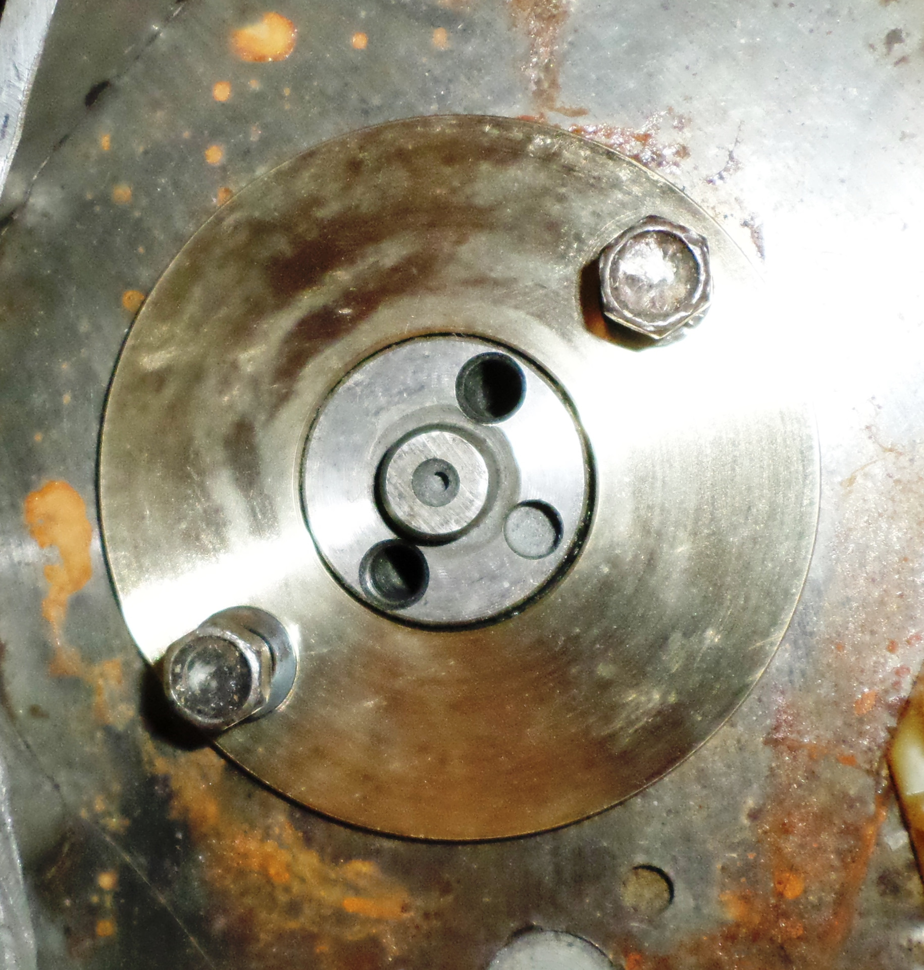

После приклейки бронзовой пластины к блоку на герметик оба подшипника скольжения промежуточного вала становятся "плавающими", и единственный выход маслу под давлением через зазор на затылочную сторону блок-шестерни промежуточной передачи цепного привода.
При холодных пусках особенно в холодное время года, когда смазка поступает через 1-2 секунды, такие подшипники износить не получится.
С 2012г. есть те кто накатал по 100 тыс.км и более, а износ на опорах промежуточного вала и в месте осевой фиксации отсутствует.
С осевой фиксацией распредвалов полукольцами из бронзы результаты такие же.

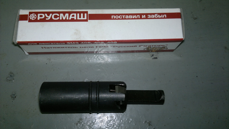

Натяжители цепей "Русский богатырь" самые надёжные и обеспечивают наиболее правильное натяжение цепей
Строгое натяжение с шагом фиксации 1 мм, без избыточной нагрузки на цепи (от 3,2 до 5 кГс) и не зависимо от давления в системе смазки двигателя.
Это продукция моего компаньона по Патенту РФ № 2255257.
В моём производстве такие же, но с фланцами крепления к двигателю.
im0-tub-ru.yandex.net/i?i…33f0c594ec0e6b705b-l&n=13
Такая модернизация добавляет двигателям не менее 4% мощности и увеличивает ресурс работы цепей со 100 тыс.км до 250 тыс.км.

Полукольца осевой фиксации распределительных валов разработаны в 2011г. и пока шла обкатка образцов на спортивных и подконтрольных автомобилях до 2015г. о них никто не знал.
А как поддельщики увидели готовую продукцию начали лепить примерно такие же полукольца из дешёвых латуней и бронз. Это по любому лучше чем жидкий ПА-66, но не … Поставил и Забыл.
Секрет этих деталей в материале который к сожалению стоит не дёшево.
Если хотите надёжные полукольца то из японского материала NTN-1 с тефлоновым покрытием купите в Магазине 4х4.http:
//magazin4x4.ru/avtozapchasti/elementy-grm/komplekt-bronzovykh-polukolets-raspredvala-teflon
У меня для спортсменов и знакомых бронза бериллиевая БрБ2.

ая цепь меряю угольником чтоб все было по направлению ровно
Измерьте осевые перемещения распределительных валов с индикатором и результаты измерений в студию.
Думаю что по сравнению с допусками ГОСТ 0,08…0,27 мм измеренные значения будут зашкаливать и не исключаю что в несколько раз.

я когда ставил грм от родос, с Вами переписовались, так я это отверстие глушил бронзовой втулочкой полумесяцем на герметик, а дальше родная пластина. Тыс 50 уже катаю.
То что сделали вполне достаточно.
Пластина-фланец более радикальный метод решения этой проблемы.
Бронза недешёвый материал, получилось дороговато, но это из серии Поставил и Забыл.

А чего это они теперь круглые стали, а не квадратные как в меня?
Теперь они российского производста и имеют более точные размеры.
