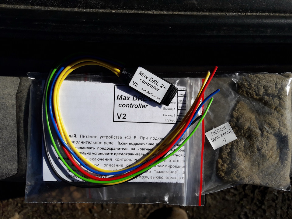

Изначально имею авто с Европейским ДХО — при любом положении под рулевого переключателя ("0", габариты, БС и "Авто") Ближний Свет горит ВСЕГДА! Т.е. нет возможности пользоваться автозапуском ранним утром (БС в окна 1-го этажа) и пивка попить после работы у подъезда без палива при заведенном двигле ); . Перерыл Инет и УРА! Нашел в Севастополе у Ивана!
Получил вчера посылочку с контроллером ДХО с использованием дальнего света фар в 35% накала.
повеселил пакетик с морским песочком Севастополя:))) Земля Крыма! Земля Русская! :)

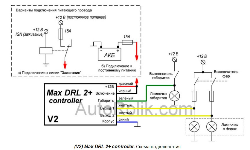

Приступаем! Сразу извлекаем предохранитель № 18 на 7,5А в монтажном блоке в салоне у левой ноги водителя.
По схеме подключения ДХО вопросов не возникло. Тут всё просто. Много времени занял поиск проводов габаритов и дальнего света на монтажном блоке в салоне (у левой ноги водителя).
… кроме одного контакта: Черный провод " включение +12". Проблема возникла в связи с тем, что я хотел получить Отключение ДХО при включении или постановке на стояночный тормоз. Стояночный тормоз размыкает "-", а нужен "+". Тыкался-мыкался по монтажному блоку в поисках "плюса" — так и не нашел… Плюнул на поиски и решил развязать "-" стояночного тормоза через реле. На выходе имею "+". Всё готово!
Итог:
— положение под рулевого переключателя света в положении"0";
— завожу машину (машина на стояночном тормозе) — ничего снаружи не горит и не светится;
— снимаю со стояночного тормоза — очень плавно (настраиваемая функция) включаются ДХО (35% ДС). Габариты спереди и сзади не горят;
— при включении "габаритов" и Бл. света — очень плавно (настраиваемая функция) ДХО отключаются;
— ДС в штатном режиме;
С режимом "АВТО":
— положение под рулевого переключателя света в положении"Авто";
— снимаю со стояночного тормоза -очень плавно (настраиваемая функция) включаются ДХО (35% ДС). Габариты спереди и сзади не горят;
— при наступлении сумерек и в тоннелях срабатывает датчик света и включаются "габариты и ДС". ДХО (35% ДС) при этом очень плавно (настраиваемая функция) отключаются. И так же на оборот.
Моргание ДС при включенных ДХО как обычно:
— ДХО 35%ДС;
— моргул: ДС лампы на 100% яркости+БС (штатно);
— ДХО 35%ДС;
То чего я и хотел добиться! Результатом доволен! Очень рад возможности множеству регулировок и особенно регулировке яркости света ДХО и плавности включения и выключения ламп ДС!

Можно схему куда подключали
Красный с аккумулятора +12v а черный?
Добрый день интересует от куда + брал на черный провод управления?
нет. все подключают кому куда удобнее. я искал всё в разъёмах в блоке предохранителей.
А схемы нет, что куда подключать?
схема там же.
Схемы для машины. На какие провода и где подключался.
