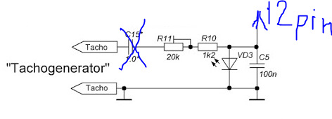

Здравствуйте. При включении схемы в сеть, через 2-3 секунды загорается светодиод на 12 ноге, и двигатель разгоняется до максимальных оборотов. Регулировке не поддаётся. Таходатчик проверял осциллографом (8 импульсов на 1 оборот). Питание микросхемы 18,5 вольт (реализовано через гасящий конденсатор, пульсации по питанию отсутствуют). Симистор не пробитый. После подборов резисторов в обвязке микросхемы и отрицательного результата, отключил таходатчик, результат тот же: через 2-3 сек загорается светодиод на 12 ноге, и двигатель стартует до максимальных оборотов. Разве без таходатчика светодиод должен гореть? И микросхема не должна ли уходить в СТОП и отключать импульсы на симистор? На 5 ноге регулировка напряжения есть. На 4,11 ножках по осциллографу постоянка (по даташиту, вроде как, должна быть пила?(не уверен)). В наличии 2 микросхемы из Китая, и на обоих тоже самое. Можно ли предположить, что микросхемы — брак? Или какие сигналы на каких ножках ещё можно проверить? Есть опыт ремонта ИБП и прочего, но тут уже всю голову сломал (в надежде, что микросхемы исправны). Почта для контакта SANQXXX@MAIL.RU
Добрый вечер! Попробуйте отключить светодиод на 12 ноге. R5 подбирайте начиная с 10кОм.

Добрый день, Денис. Не могли бы Вы поделиться последней версией п/п с изменениями по 12pin со светодиодом, подстроечн. и пост. резисторами(вход тахометра) ? Вот мой адрес: klep30@yandex.ru Спасибо, Алексей.
Выслал.

Добрый день. Скопировал Ваш вариант платы, нарисовал в Sprint Layout. Изготовил 2 штуки (для себя и товарища). Двигатели от стиральных машин автомат: "Горенье" и, кажется, "Индезит". И вот какая беда: оказывается, что когда на 12 пин микросхемы (с таходатчика) приходит больше 5 вольт, срабатывает защита. Получается, что двигатель не набирает полных оборотов и дергается в пределах 2000 и очень нестабилен в работе. Все лечится установкой обычного светодиода с 12 пина (после R9) на землю. Светодиод ограничивает напряжение. Позже увидел, что ребята которые на коммерческой основе занимаются такими платами, тоже устанавливают светодиоды, и в последних версиях своих изделий, схему регулировки позаимствовали у Вас (Вам +1 к карме :) ). Оказывается, что бывают разные таходатчики и в более современных двигателях они работают как генераторы (больше оборотов — больше напряжение), а схема считает импульсы, ей то лишнее напряжение совсем не нужно. Вот так вот. Со светодиодом работа стабильная, компенсация нагрузки работает отлично. Не лезу к Вам в монастырь со своим, просто советую взять во внимание эту информацию и немного доработать плату. Думаю во вред не будет, а кого-то, может и спасет от лишней головной боли.
Здравствуйте, благодарю за такой подробный комментарий!
Проблема известная, сам с ней столкнулся на первой же плате. У меня вылечилось увеличением резистора R9. В изначальном варианте схемы, который мне дали он был 1,2 кОм. Его номинал наверное надо подбирать под параметры конкретного таходатчика.
В самом новом варианте платы у меня там подстроечный резистор и светодиодное ограничение.
Да, думаю это самое простое и правильное решение, которое повсеместно применяют, так как в даташите указан максимальный ток на 12 выводе +- 1 мА, ну и помним про 5 В макс напряжения). Я очень ленивый скопировал плату не глядя и не разбираясь, но благодаря такой мелочи пришлось детально ознакомиться с конструкцией и изучить даташит на микруху). Очень полезный и интересный опыт. Я в радиоэлектронике больше слесарь чем инженер: могу повторить чужую работу, спаять, а разбираться что и как происходит внутри лень. А такие случаи вынуждают меня становиться умней) Спасибо.
DenAon
P.S. В последней версии схемы есть какие-нибудь изменения (номиналы и т.п.) кроме элементов на 12 контакте? Может кому, пригодится кусочек схемы для доработки. С Вашего разрешения.
Похоже, только последовательно со светодиодом резистор и конденсатор С15 нельзя ставить. R10 типа защиты от дурака при регулировании. 1кОм у меня.
Проблему решил, оказывается с этой микросхемой не работают 3Q симисторы, с буквой W, поменял на другой, закрутилось как надо, Денис спасибо за плату, рабочая, я добавил подстроечник для ограничения макс оборотов, больше ничего.
