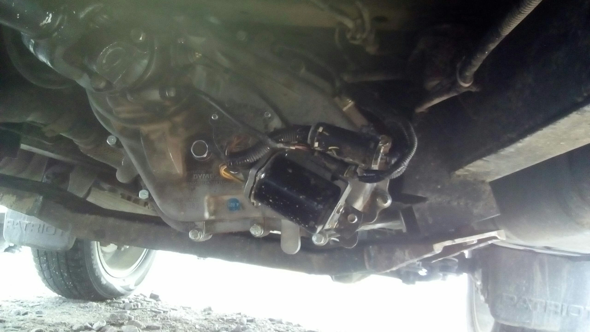

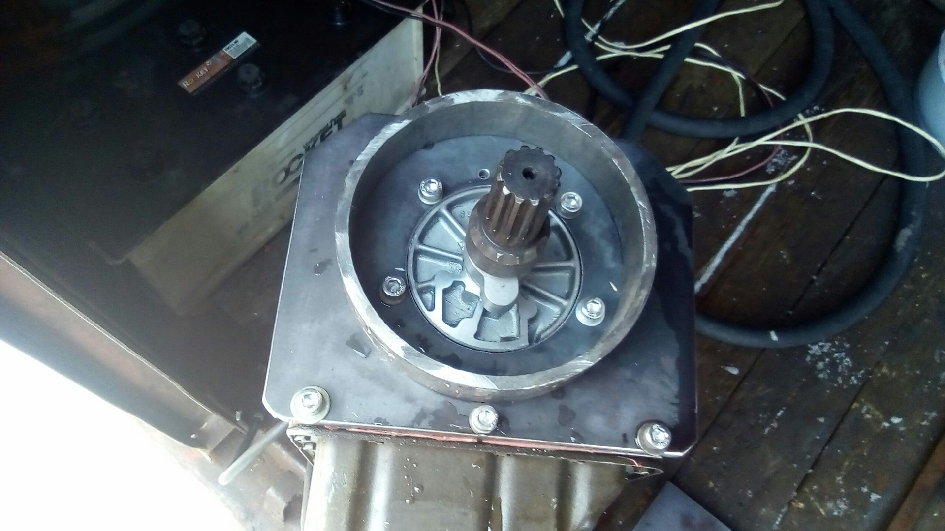

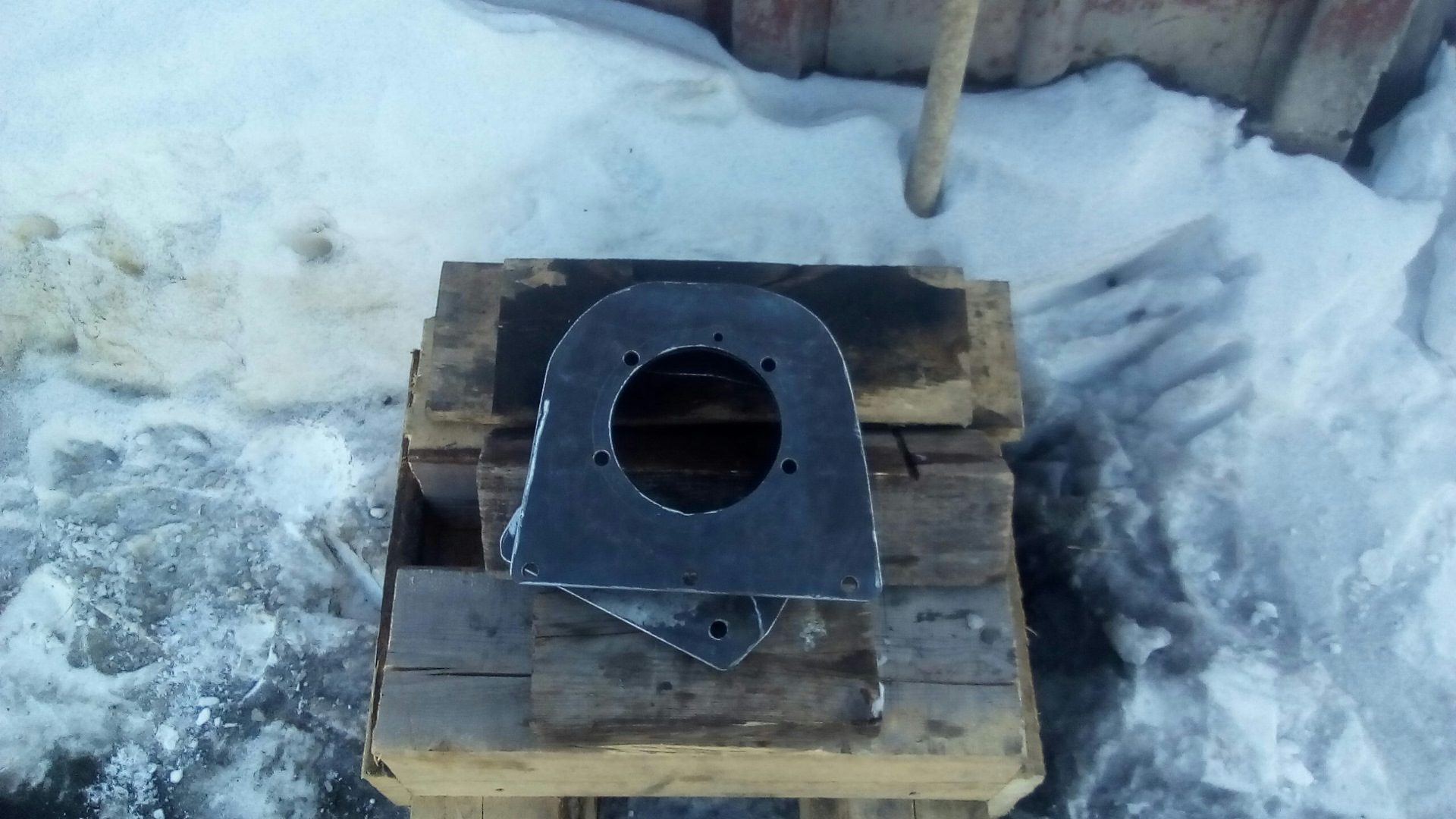

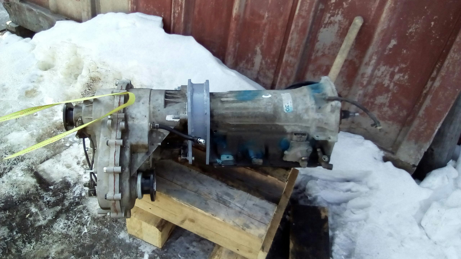

Всем привет, как и обещал что буду ставить родную РК Даймос на АКПП, сказано сделано,

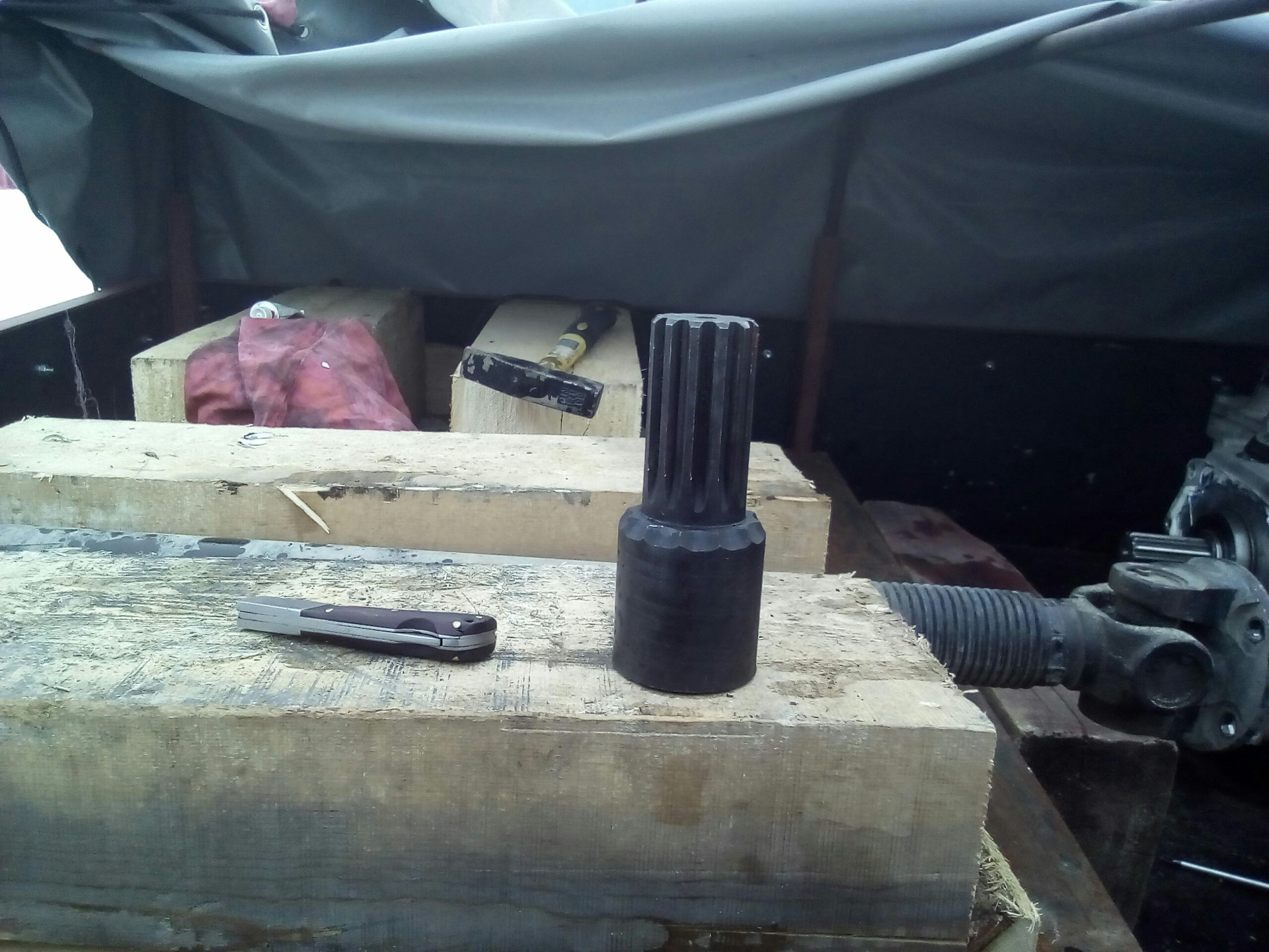

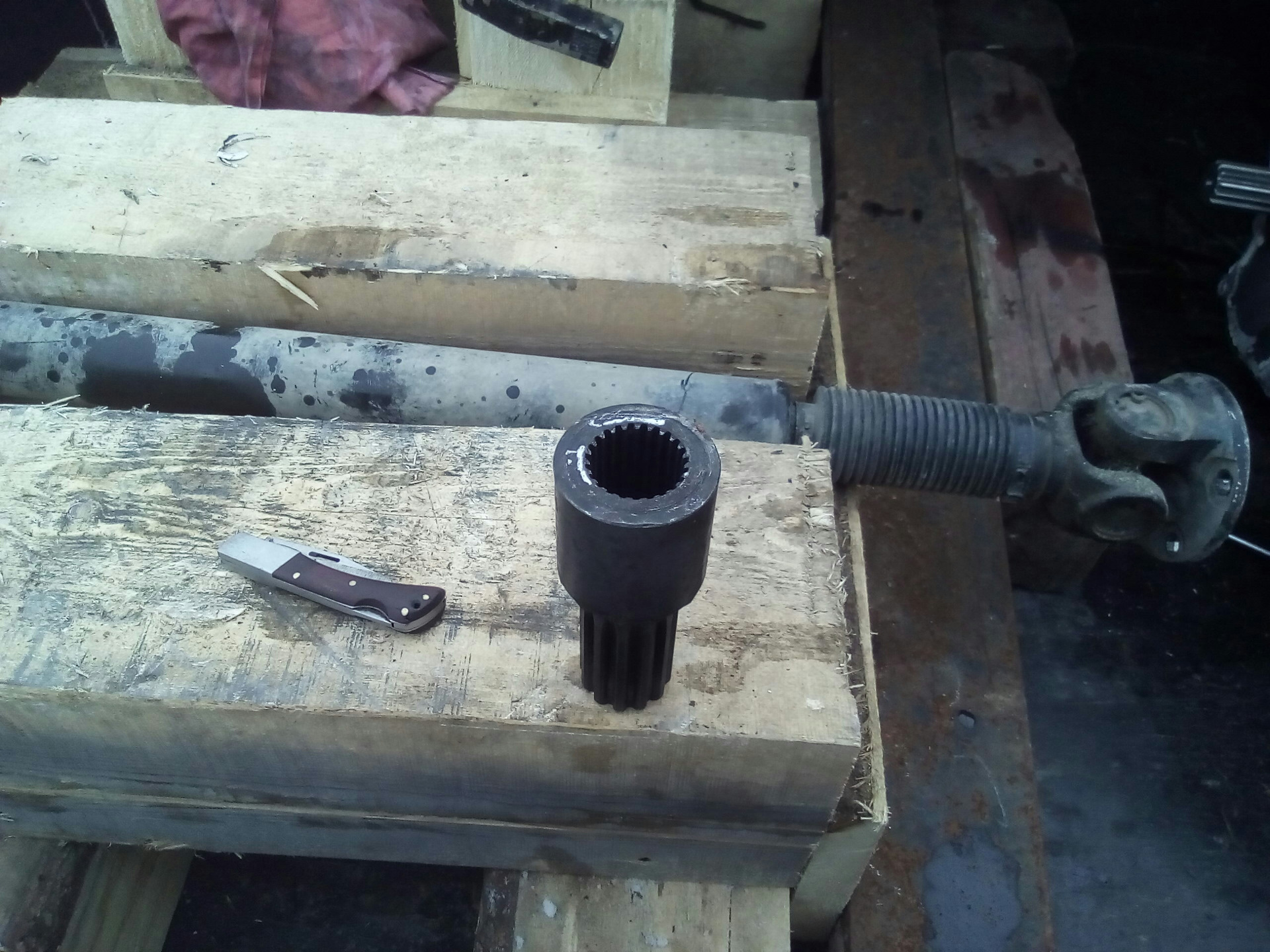

1- выточил и закалили переходник шлицевой.

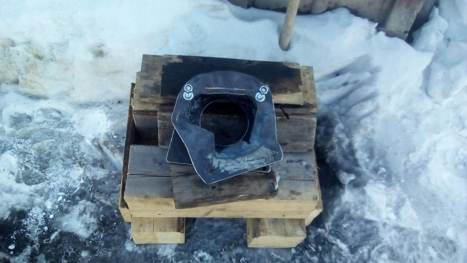

2- заказал плиту на АКПП, резали лазером 10 мм.

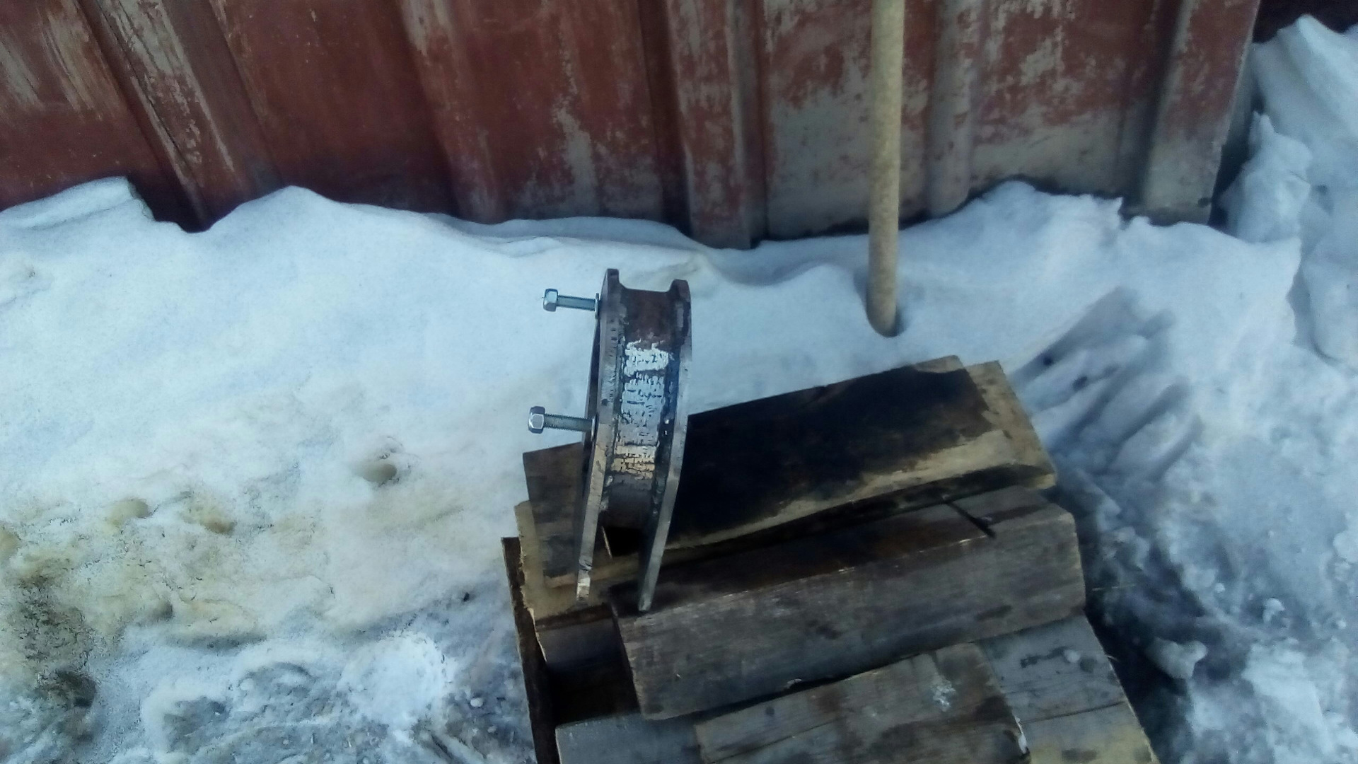

3- была куплена труба с внутренним диаметром 180 мм.для перехода с одной плиты на другую.

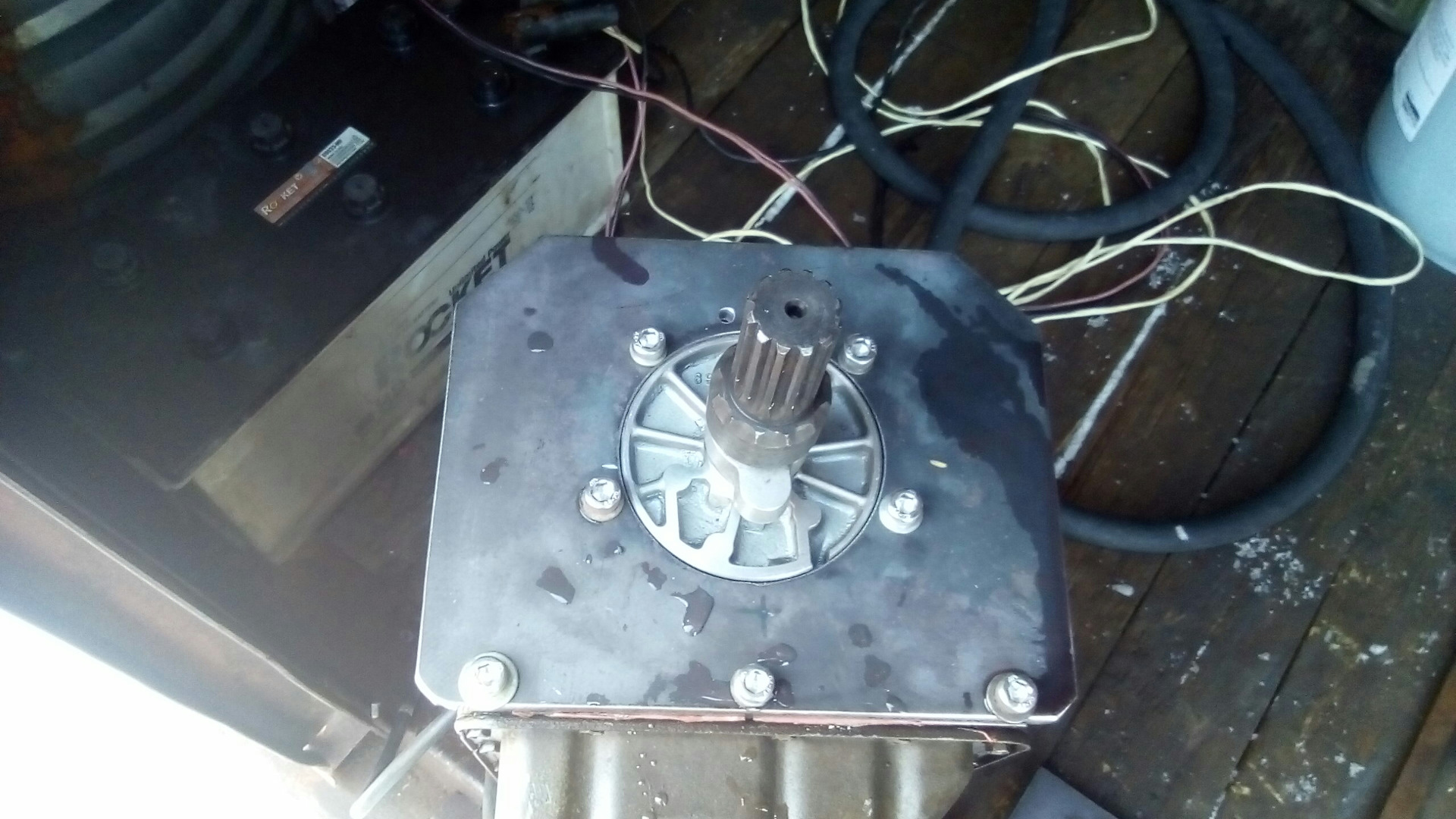

Далее все соединяем прихватываем сваркой, снимаем и хорошенько обвариваем, чтобы по швам не потекло масло, далее нам нужно поставить датчик скорости, родной не подойдёт короткий, делал самодельный из алюминиевой пластины (забыл сфотографировать) .

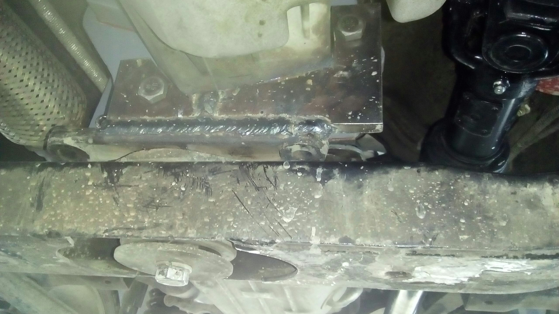

Ставим все на машину, и делаем крепление ланжерона.

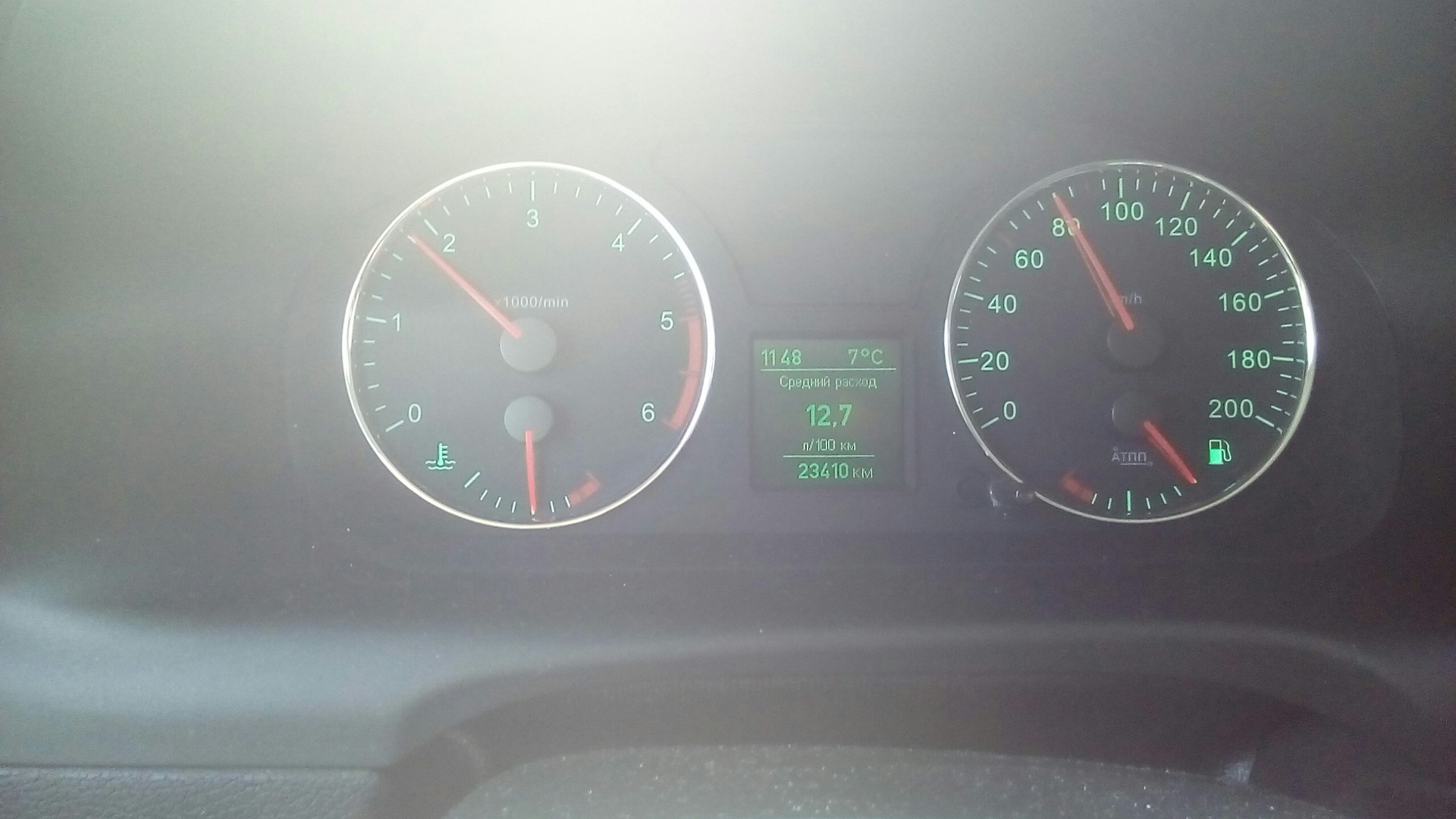

И вот оно счастье все работает в штатном режиме, вибраций ноль, двигатель работает с АКПП намного мягче элостичней.

Здравствуйте, а вибрации нет при скорости 110км?
Приветствую! Подскажи, у вас в Уазике панель по CAN шине работает? Какой сигнал на комп подали, чтобы тахометр заработал?
Привет тахометр на АКПП не подключен

Шлифовать не надо, так как металл толщиной 10мм.его не повидет

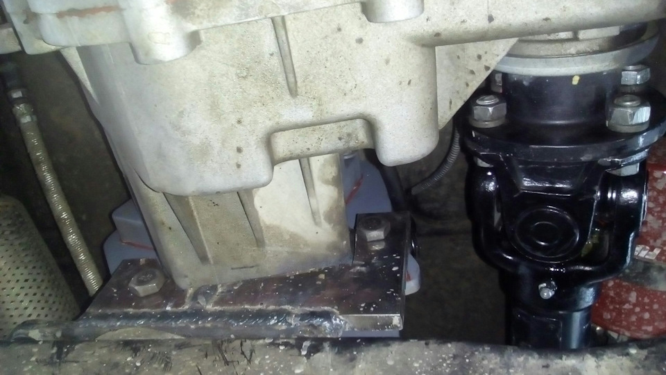

Да там всё просто, пластины ровные, труба тоже, на колокол АКПП поставил, положил пластину сверху готовую трубу, следом ещё пластину с дыркой под вал, на неё РК, право лево шевельнул, выставил и прихватил сваркой, потом всё снемаеш и обвариваем с двух сторон.
а как центровали отверстия акпп и раздатки на пластинах?
Опять же, надо было шлифовать плоскости после сварки.
Я с вами согласен. Интересно как ?

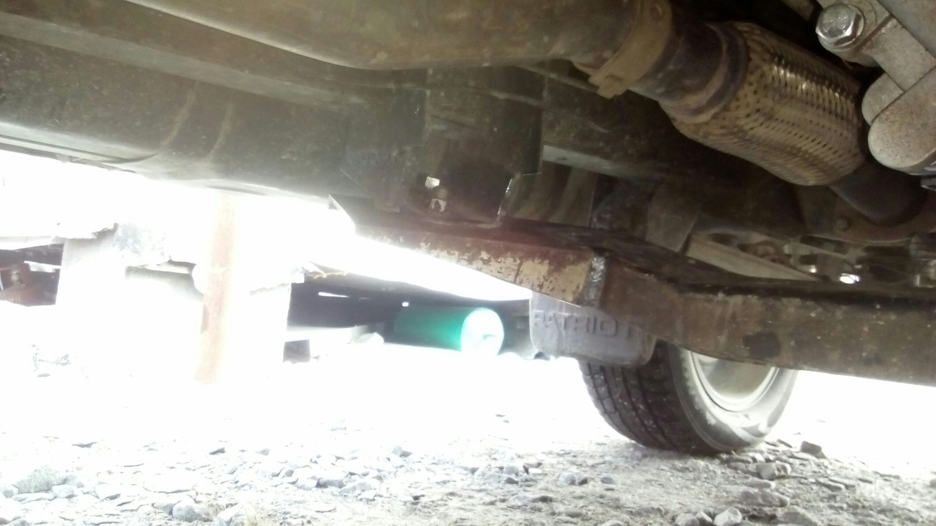

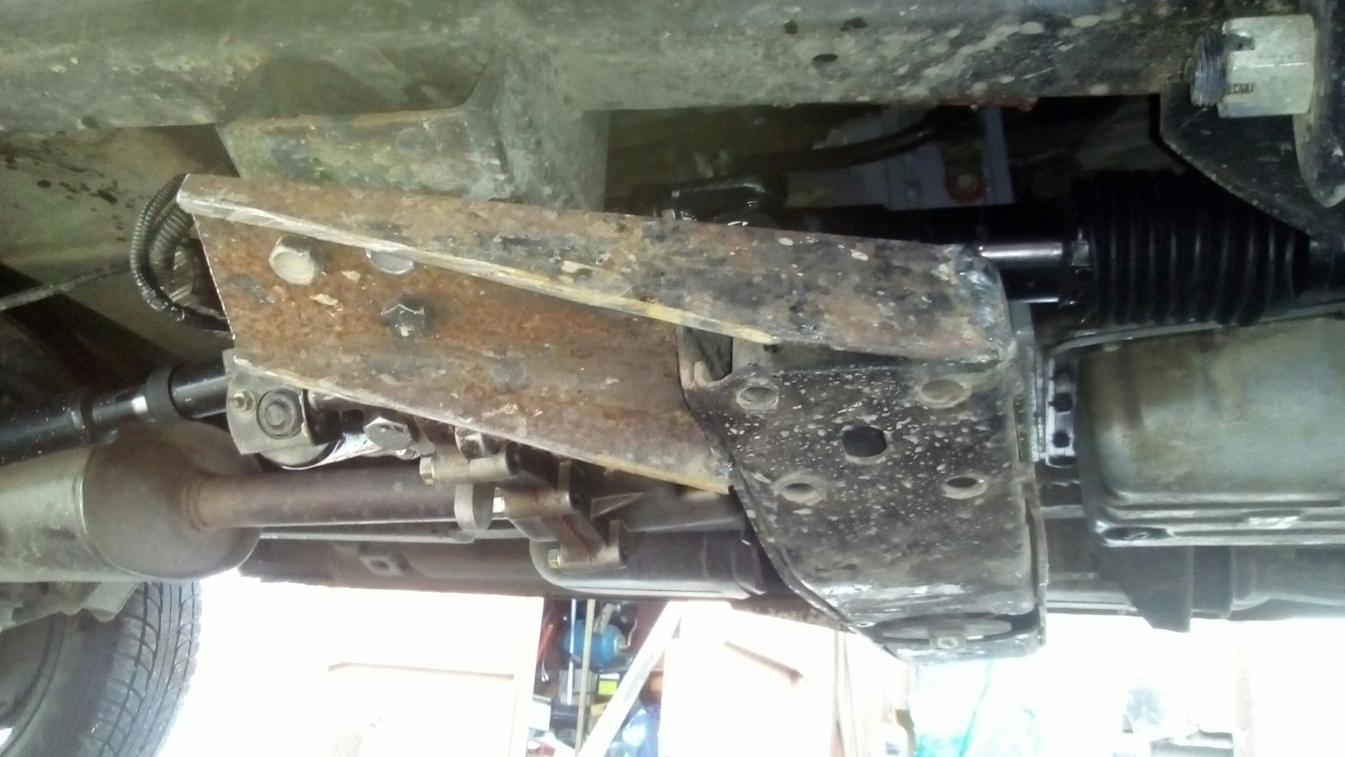

это не штатное место траверсы, это крепление делал под раздатку сурфа, просто не хотел ещё раз варить раму, а штатное место на против поддона АКПП.
вполне логичное и хорошо исполненное решение)… крепление под траверсу почему не перенёс назад, а сделал перенос от штатного места?

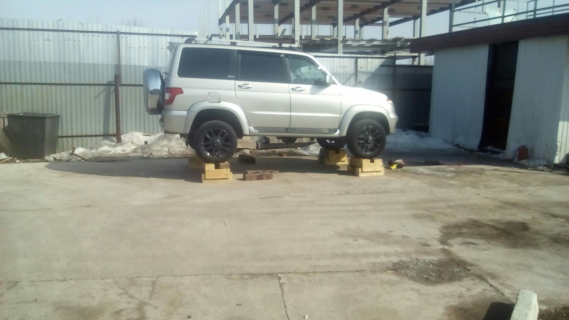

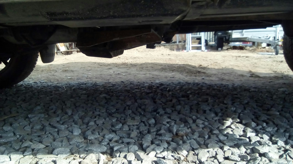

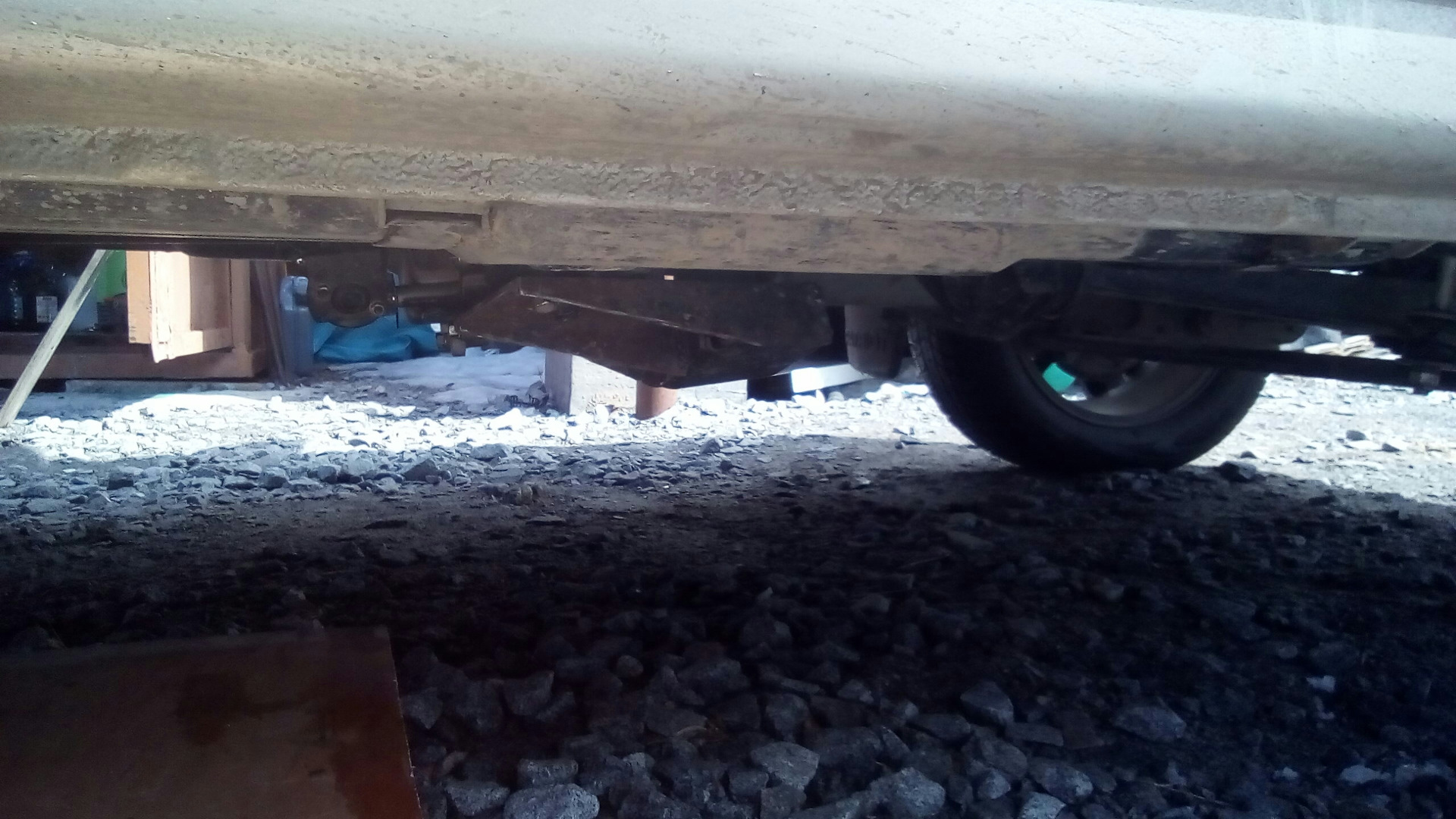

Вопрос, если ставим АКПП + штатная раздатка, то нужно ли лифтовать кузов или новая коробка нормально влезает на место старой?
Я поднимал на 2 см.без переделок, штатных болтов хватает, АКПП длиннее поэтому упирается в жёсткость кузова.лучше поднять.
А на сколько длиннее? Мне для понимания по смещению рычага РК.
Не помню, примерно на 5 см.

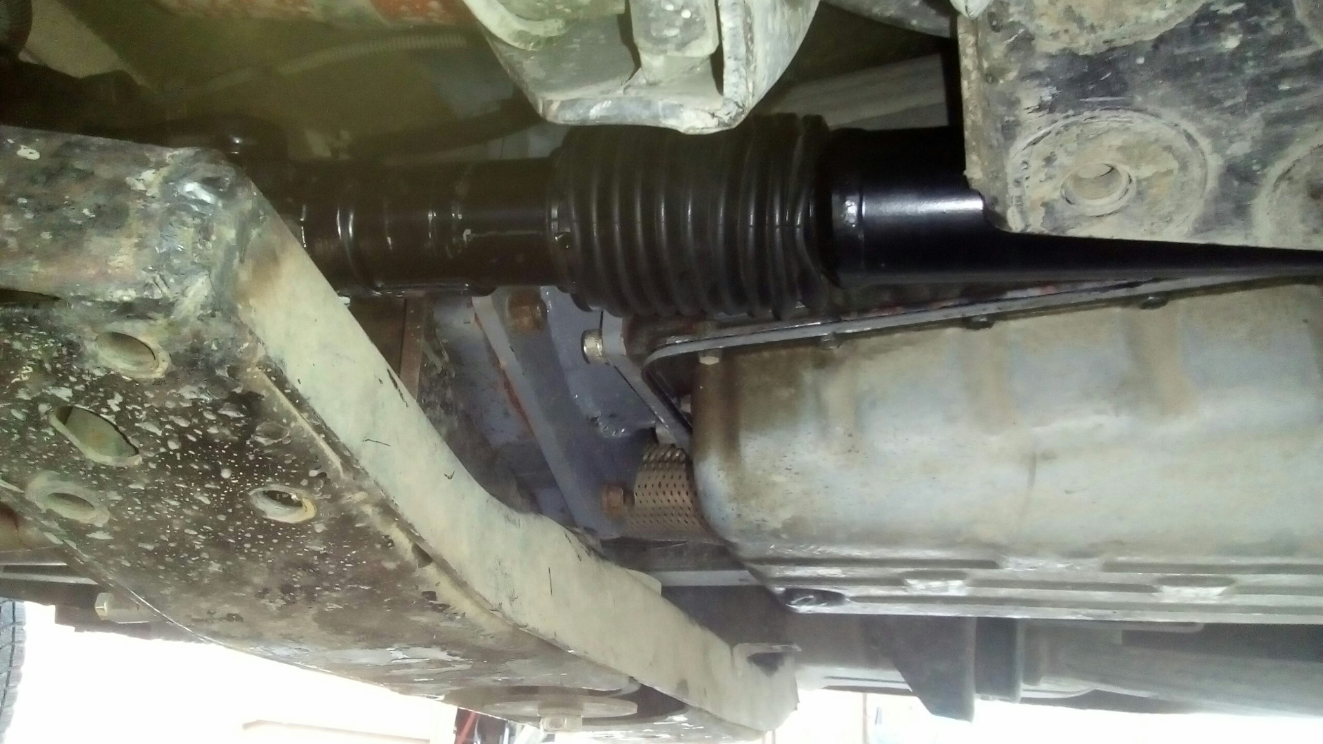

Тогда с твоего позволения ещё вопрос. Как решалось с карданами?
4.6

Переходник на вал вазможно увас заказать.
Возможно но у меня нет планетарки с корейской раздатку, я снемал свою, и по ней точили шлецы, вал АКПП у меня есть.
kapyn
Или нужен вал КПП патриота
Понял, спс!

Почему именно от сурфа коробка?
Сурф, Прадо, Марк, делика, паджеро, хайс, АКПП одинаковые, что было по дешевле, то и поставил.

Координаты фирмы, ДАЛЬТЕХЛАЗЕР на промышленой бывший станкостроительный, в интернете есть координаты, и клише моей плиты.

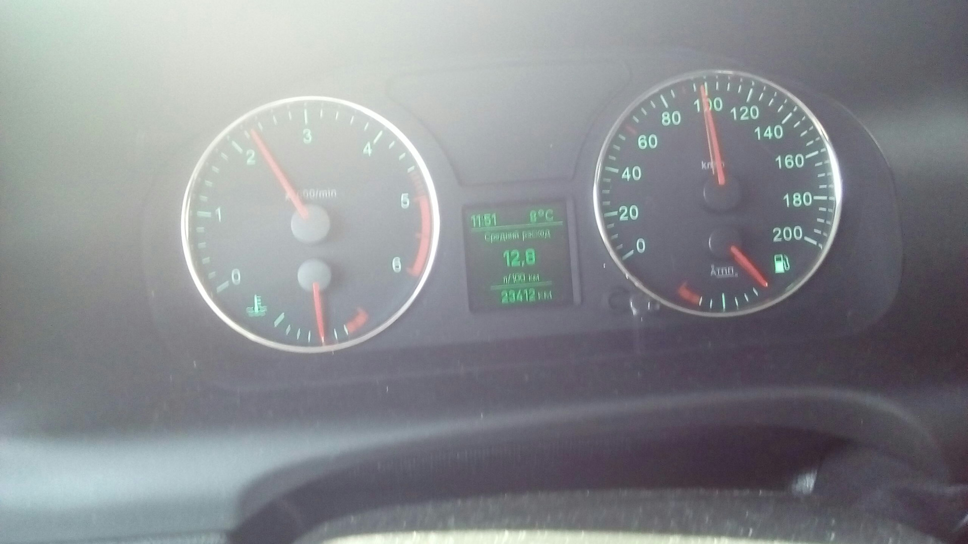

По раздатке. Опыт установки на Патриот уже есть у Патриотоводов. По их информации расход вырос на 1-1,5 литра (наверно все зависит от манеры езды). Главное машина в движении совсем другая. Даже в поворотах совсем другая. Особенно зимой.
