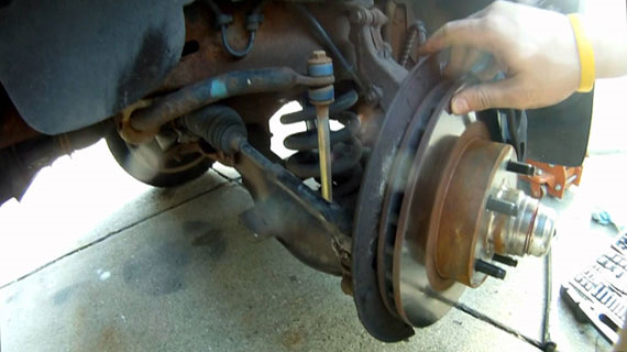

Проверка сайлентблоков
В первую очередь следует проверить исправность сайлентблоков в рычагах подвески автомобиля. Для этого понадобится плоская монтировка. С ее помощью можно определить износ сайлентблоков, перемещая рычаг, как в продольном, так и в поперечном направлении. Наличие люфтов, а также дефекты резиновой оболочки приводят к появлению стуков.
Некоторые рычаги выполняются в разборном варианте. Тогда заменить сайлентблоки можно самостоятельно. Для этого придется полностью демонтировать рычаг, а затем при помощи специального приспособления с оправкой выдавить сайлентблок наружу. Новую деталь лучше смазать маслом для снижения трения при установке. Внутреннюю посадочную поверхность рычага следует очистить от ржавчины и загрязнений. Установка нового сайлентблока производится тем же приспособлением, что и демонтаж.
Диагностика шаровых опор
В ряде подвесок на рычагах используются шаровые опоры, которые соединяют рычаг со ступицей или амортизаторной стойкой.
Для диагностики источника стука нужно вывесить одну сторону автомобиля, а затем взяться за колесо двумя руками и пошатать его влево-вправо. Одновременно нужно наблюдать за поведением шаровой.
Чтобы проверить свои подозрения, можно воспользоваться монтировкой или мощной отверткой с плоским жалом. При наличии люфта шаровая опора требует замены.
Вы можете наглядно посмотреть, как определить неисправную шаровую опору, на видео в конце этой статьи.
Если в качестве крепежа используются болты и гайки, то работу можно выполнить прямо под машиной. Когда производитель закрепил шаровую опору на рычаге при помощи заклепок, то узел нужно будет предварительно демонтировать. Используя сверло и электродрель, заклепки удаляются, а новые шаровые крепятся болтами и гайками.
Неразборные рычаги необходимо полностью заменить. Попытки переделать их в разборные конструкции могут дорого обойтись владельцу авто.

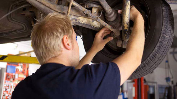

Диагностика стоек амортизаторов
Следующим проблемным местом в подвеске автомобиля становится стойка амортизатора. Глухой стук в передней подвеске может свидетельствовать о дефекте одного из элементов стойки. Простейшая диагностика амортизаторов выполняется путем поочередного качания левой или правой передней части машины. При этом ладонь руки нужно опереть на верхнюю часть стойки, которая обычно выходит наружу в моторном отсеке. Наличие стуков автомобилист сразу же почувствует. Более подробно о способах проверки стоек мы писали в статье как проверить амортизаторы.
Разбитый опорный подшипник также часто издает неприятные звуки при движении. Определить его неисправность можно визуально.
Источники стука в рулевой системе
Как ни странно, но часто виновником стука в передней части авто становятся отдельные детали рулевой системы. Шарнирные соединения в рулевых тягах и наконечниках со временем изнашиваются, в них появляются зазоры. Из-за этого при движении по ухабистой дороге отчетливо слышатся шумы и стуки.
Чтобы проверить исправность рулевых наконечников, понадобится эстакада или смотровая яма. В некоторых моделях дотянуться до рулевого наконечника можно с внешней стороны колеса. Для диагностики лучше воспользоваться помощью напарника. Его задача — резкими короткими движениями поворачивать рулевое колесо влево-вправо. В это время следует положить ладонь руки на наконечник – наличие люфта будет передаваться стуком в руку. Дополнительно можно взяться на наконечник и поднять его вверх-вниз, даже небольшой износ можно почувствовать при такой диагностике.
Аналогичным образом следует оценить состояние рулевых тяг. Взявшись рукой за тягу, автомобилист ощутит наличие зазоров в шарнирном соединении. Кроме того, сильными и резкими движениями от колеса к рулевой рейке и обратно можно подтвердить наличие износа детали.
Для замены рулевой тяги и наконечника потребуется специальный съемник и набор накидных и рожковых ключей. Перед работой следует очистить детали от песка и грязи, а затем обработать разъемные соединения "жидким" ключом типа WD-40.
Причины стука в тормозной системе
Некоторые причины стука в передней подвеске зачастую прячутся в тормозной системе. Определить неисправность иногда можно при движении авто. Если при торможении стук пропадает, а после отпускания педали тормоза снова появляются, то искать проблему нужно в тормозных колодках.
Для окончательного выявления поломки нужно поднять при помощи домкрата авто и снять колесо. После этого следует вывернуть наружу тормозной диск со ступицей и суппортом. При внешнем осмотре бывает видно, как накладка отслоилась от тормозной колодки (часто она трескается и крошится).
Такие проблемы могут возникнуть сразу после установки новых тормозных колодок неизвестного производителя. В итоге экономия оборачивается дополнительными затратами. Необходимо снова приобретать колодки и выполнять замену.
