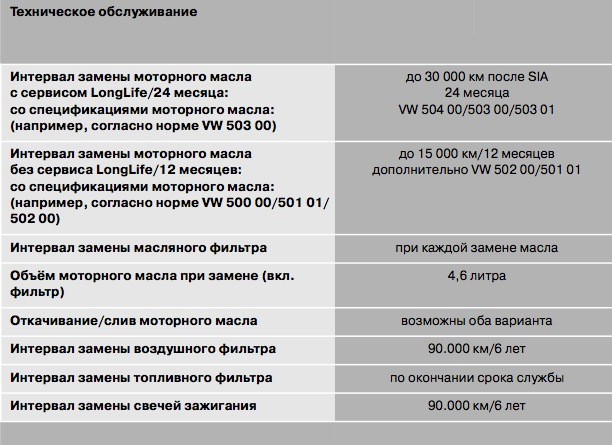

Моё мнение — неважно какое масло ( если не подделка), когда ты его меняешь раз в 7500км
Если 502 допуск его по книжке и надо менять 7500, а по хорошему 5000 км
Оф регламент в Европе 15ткм, я бы посмотрел, где в немецкой книжке рекомендация замены масла каждые 7500км
Найдите оригинальную книжку от Audi и почитайте раздел про моторное масло очень внимательно. Интервал замены 15 тыс. Км. Это для масла с допуском 504/507. это малозольные масла с удлинённым интервалом замены. Масла с допуском 502/505 имеют обычный интервал замены 7500 км. И у нас в России не рекомендуется использовать масла с допуском 504/507 из-за очень низкого качества топлива, потому, что масло очень быстро теряет свойства. Единсветнный случай когда заливается только 504/507 допуск это Авто с дизельными моторами, чтобы не засорялся противосажевый лито. К сожелвению книжки практически никто не читает т.к. Инструкции для лохов, и ездят на 502 допуске 15000км а потом пишут в интернете какоге гамно немецкие машины и и.д. А на самом деле владельцы зачастую дебилы которые превращают машины в дрова из-за своей тупости 🤦♂️
Дальше будем обсуждать регламент ваг? Это переведённая станица, есть фото той же инфы на английском и немецком, официальная книжка ваг, инструкция по эксплуатации до 15-30ткм в зависимости от допуска масла
У меня в оригинальной книжке Audi A4 написано 7500 стандартная замена и 15 удлинённая. Если это страница из европейской книжки, то вполне возможно, но только надо учитывать какой бензин в Европе и какой у нас, также запыленность и загрязнённость воздуха и прочие факторы. Поэтому в наших условиях эти цифры деяться на 2, а по хорошему на 3, и я ещё воздушный фильтр двигателя каждый раз при замене масла тоже меняю. А не сколько-то десятков тысяч как по книжке. У меня поэтому мотор работает как часы ⏰
Да как ты меняешь понятно, интересно нашу книжку глянуть — покажи если не трудно
Машину из под сугроба выкопаю, покажу))) сейчас зимует как медведь под толстым слоем снега
ugradetal
Ну тогда уж правильнее менять по мотточасам, а не по пробегу.
