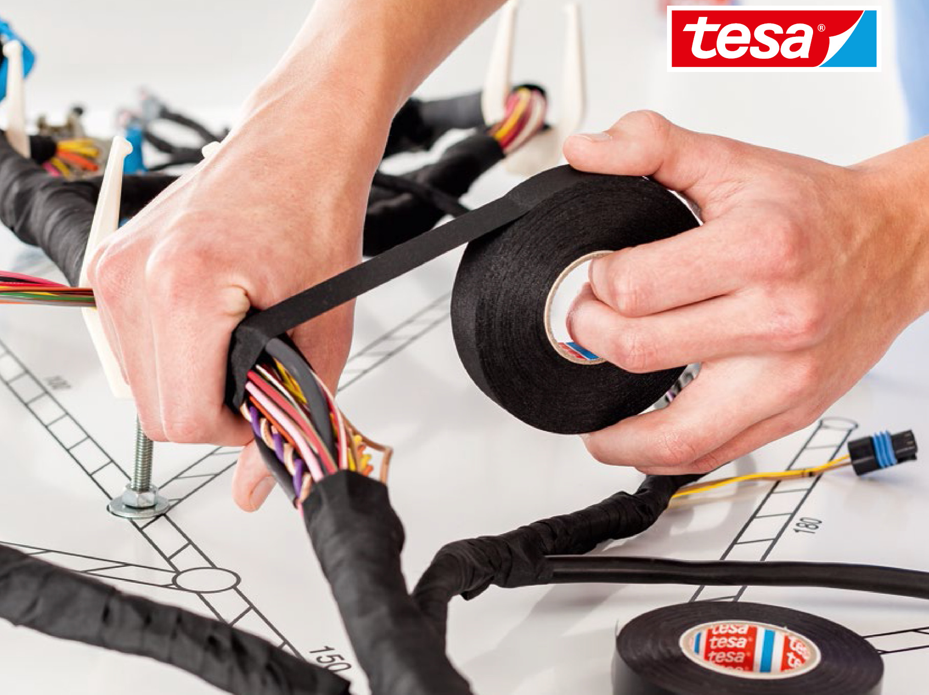

Розповім про ізоленту Tesa та Coroplast (наприкінці) для автомобілебудування.
TESA
Для більшості потрібно розуміти дві відмінності.
Є тканинна ізолента для підкапотних робіт (термостійкість 150 градусів) та ізолента для салонних робіт (велюрова).
Візуально їх можна відрізнити за кольором картонного кільця (підкапотна – червоні смуги, велюрова – червоно-сині смуги), а так само за текстурою (підкапотна – блискуча, салонна – махрова).

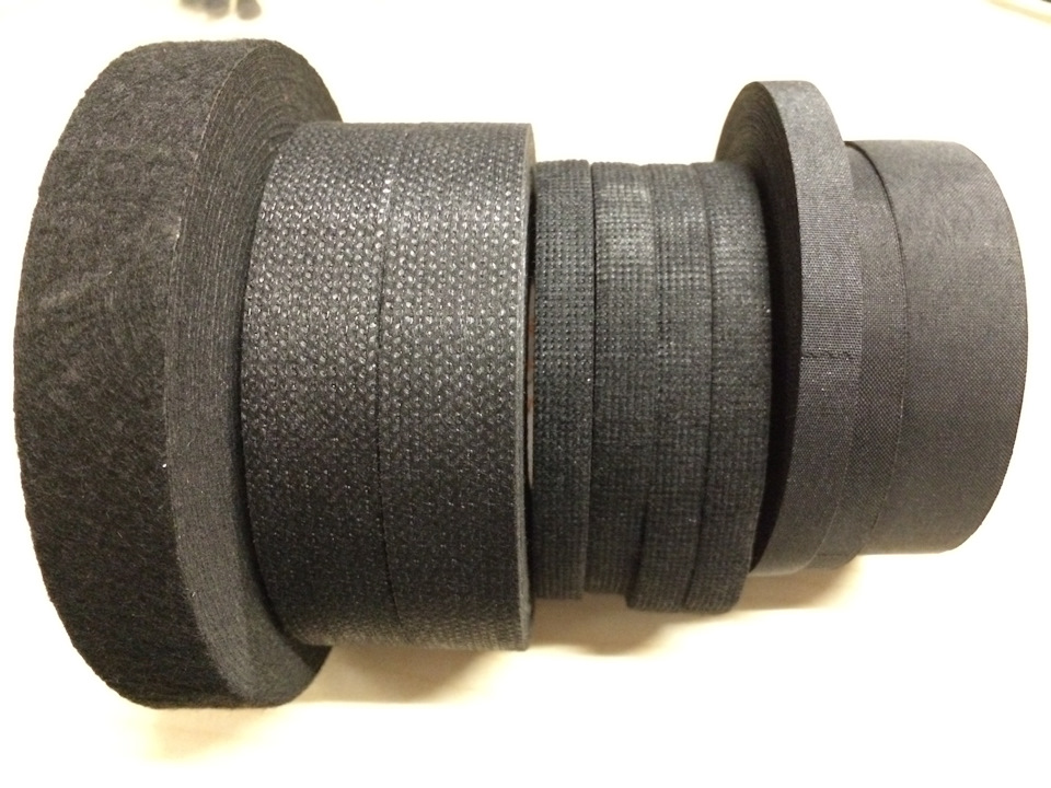

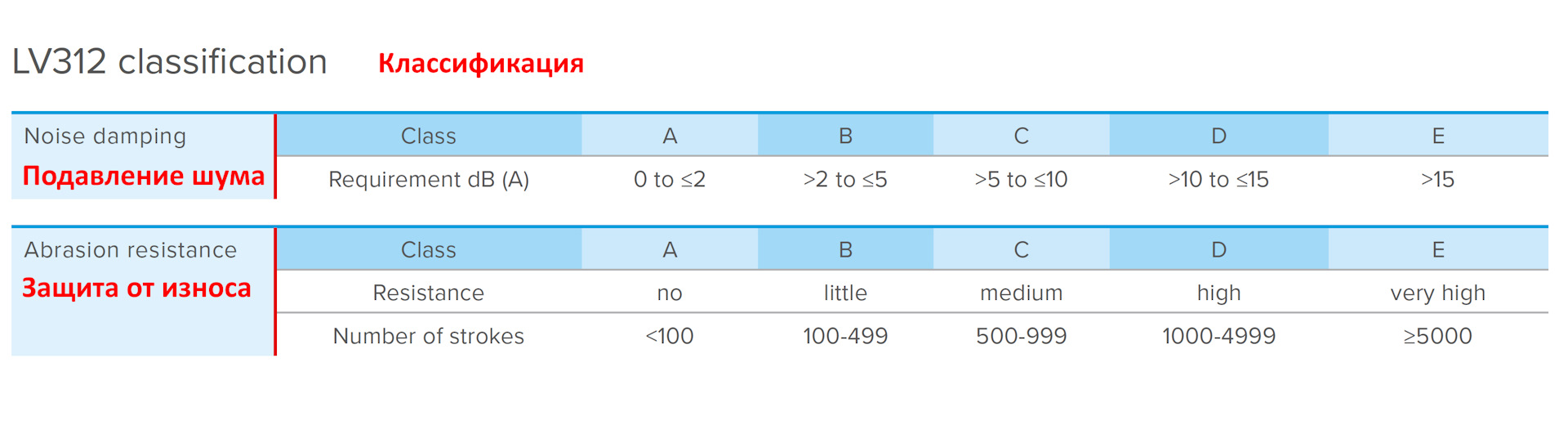

Класифікація, яка допоможе вам читати такі таблиці

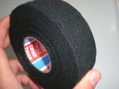

PET cloth — тканинна
PET fleece — махрова

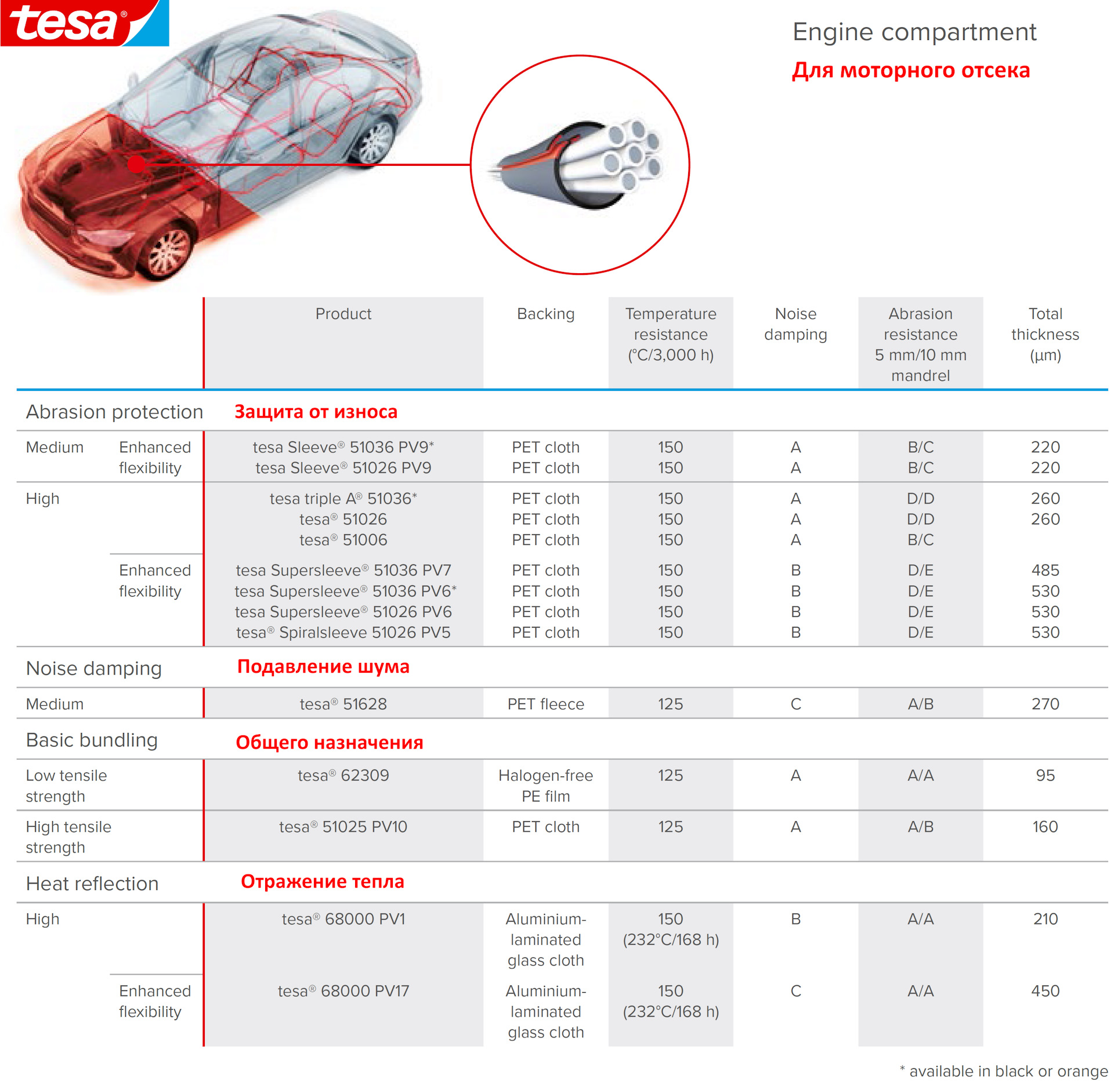

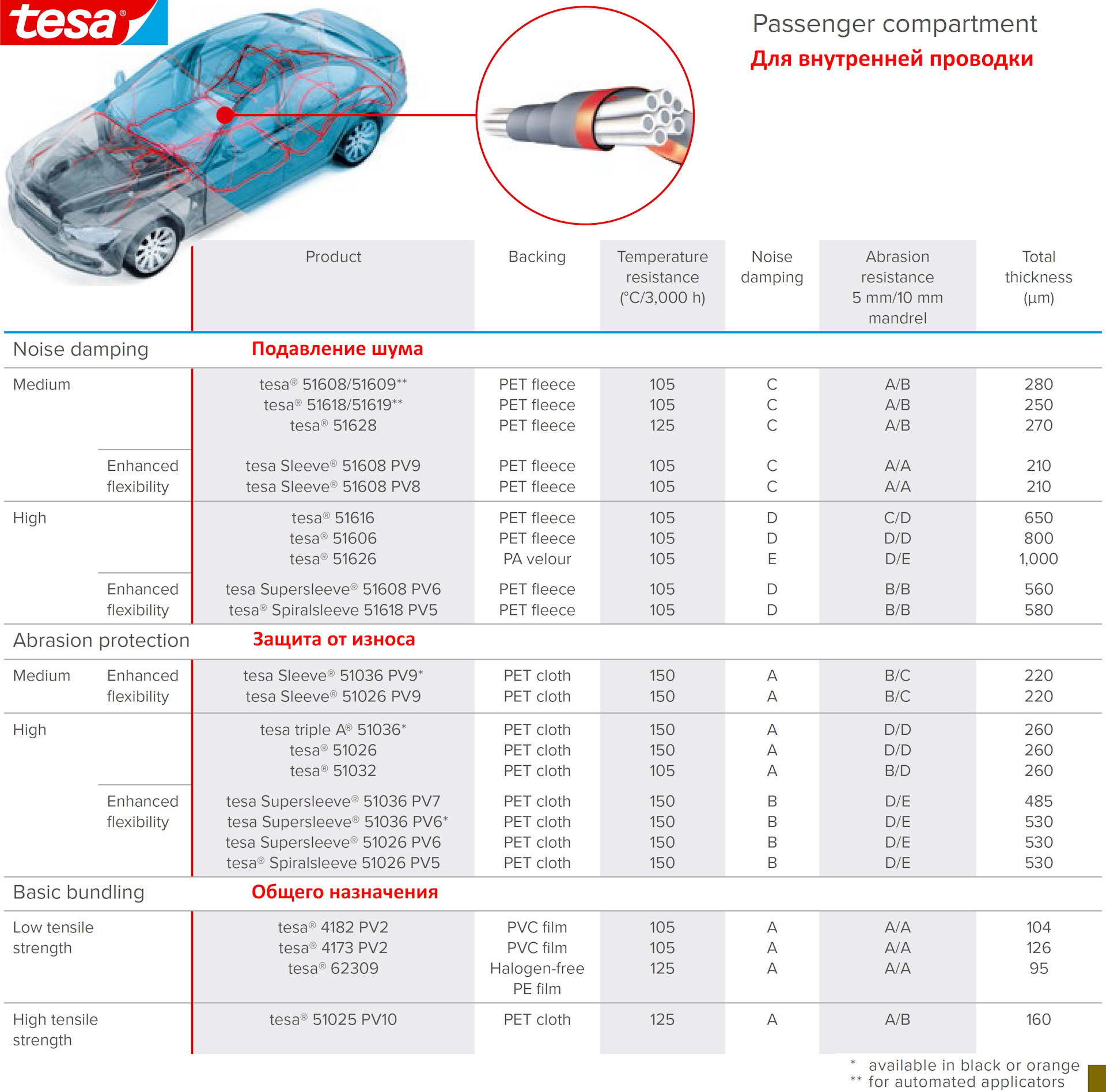

Для підкапотного

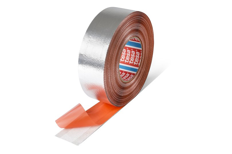

Цікава позиція це ламінована алюмінієм склотканина 68000
Для салону
А так само існують так звані рукави, ось їхні види

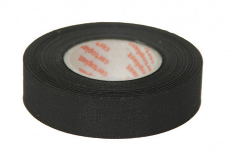

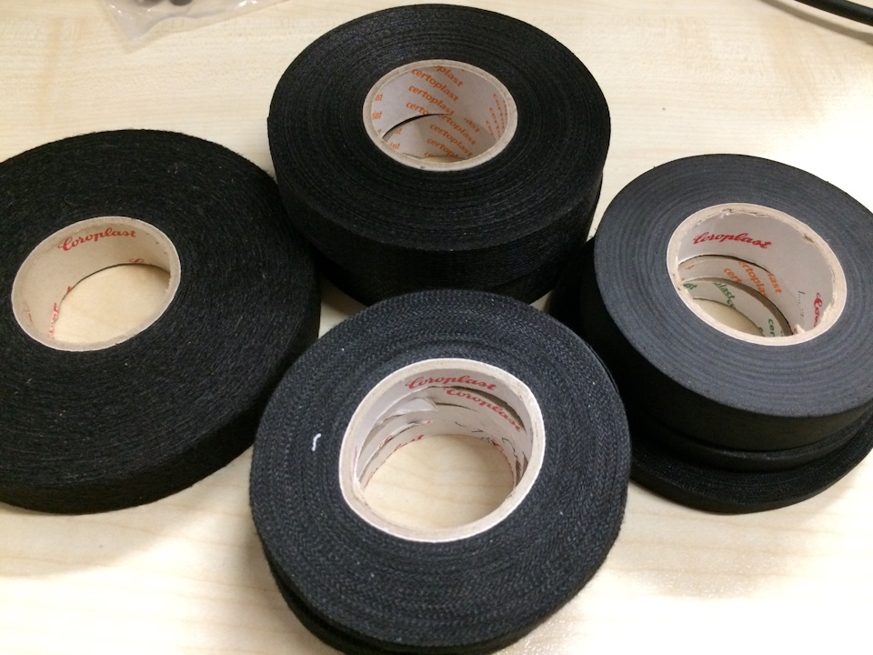

COROPLAST
www.coroplast.de/en/produ…able-binding/#category_17
Ізолента велюрова для захисту електричної проводки в салоні автомобіля.
Coroplast 8510 (0,5мм х 19мм х 10 метрів)
Coroplast 8551 (0,22мм х 25мм х 25 метрів)
Coroplast 880X (1 мм х 19 мм х 5 метрів)
Coroplast 8550 (0,3мм х 19мм х 25 метрів)
Coroplast 8571 (0,7мм х 19мм х 7,5 метрів)

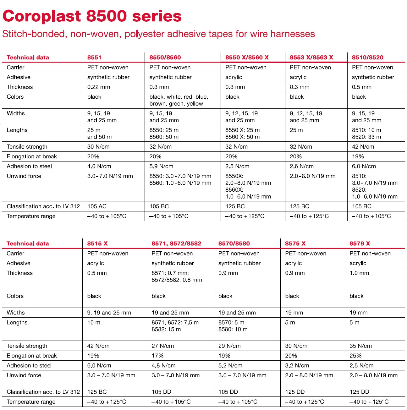

Тканинна стрічка із ПЕТ-тканини для бандажування проводки моторного відсіку.
Coroplast 833MPX (1,2мм х 19мм х 5 метрів)
Coroplast 833MPX (1,2мм х 25мм х 5 метрів)
Coroplast 836SLX (0,15мм х 19мм х 25 метрів)
Coroplast 837 X (0,27мм х 19мм х 25 метрів)
Coroplast 837 X (0,27мм х 25мм х 25 метрів)
Coroplast 8310SE (0,27мм х 19мм х 25 метрів)
Coroplast 835X (0,27мм х 19мм х 25 метрів)
Coroplast 839 (0,17мм х 19мм х 25 метрів)
Coroplast 839 (0,17мм х 19мм х 50 метрів)
Coroplast 839X (0,17мм х 19мм х 25 метрів)
Coroplast 8750 (0,3мм х 19мм х 50 метрів)

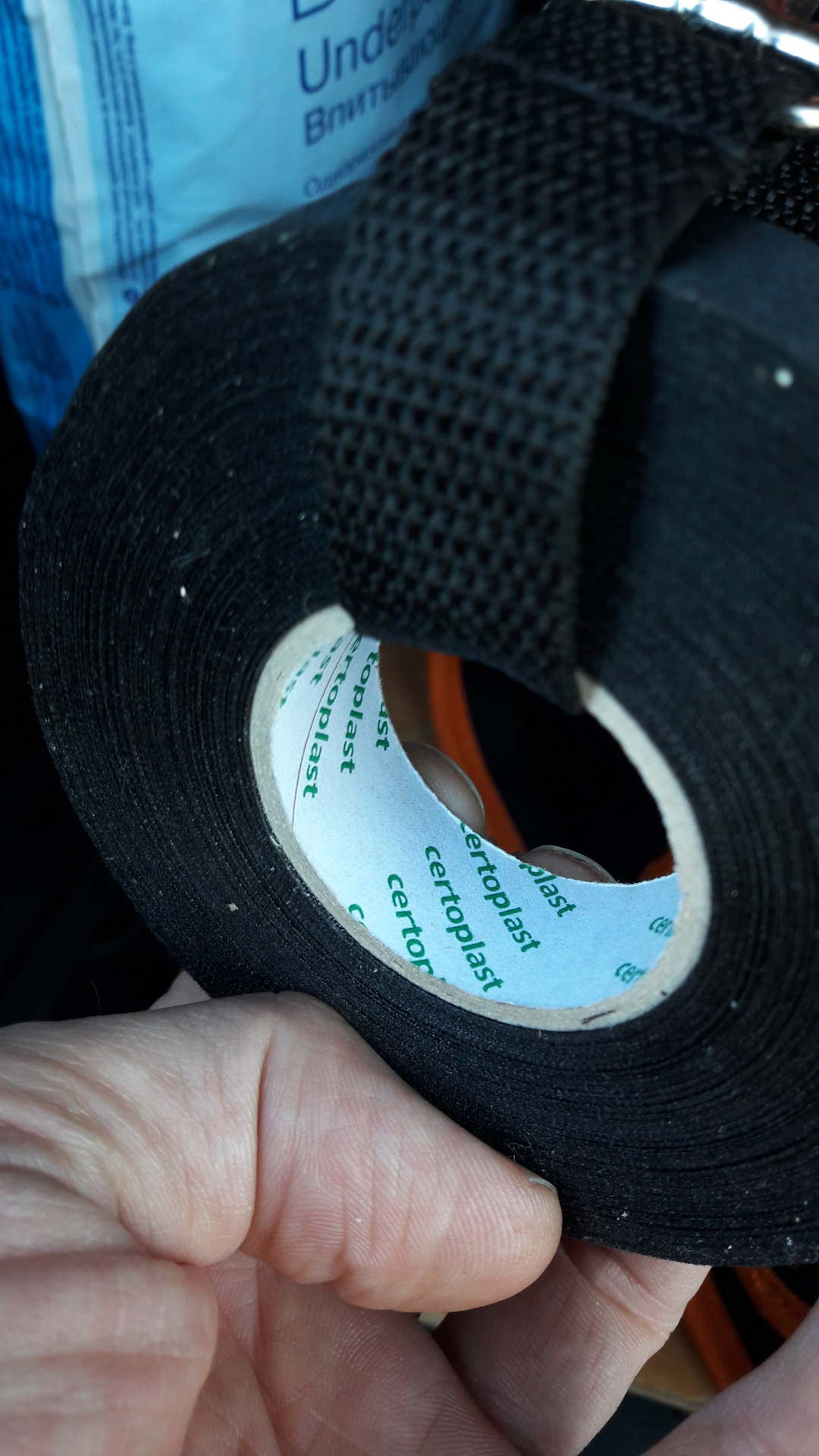

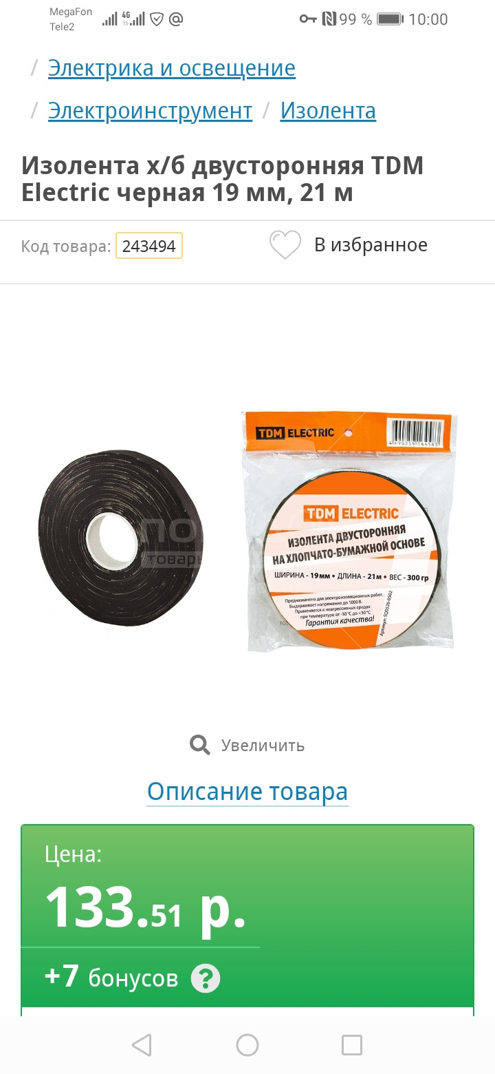

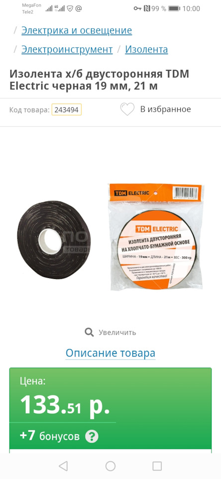

Вот такой мотал и под капотку и то что под полом идёт.
под капотом нельзя использовать эту изоленту.
ведь написано "х/б" т.е хлопчатобумажная.
она напитывает влагу и держит в себе
Она такая липкая и плотная, что недавно пришлось разбирать жгут у трамблёра, так измучался и провода сухие.
я переубеждать не стану
Romeo007
годно

Взял у вас центра для салона COROPLAST за 200р, тема у них капотная была и не рекомендовали ее так как начинает отходить со временем
