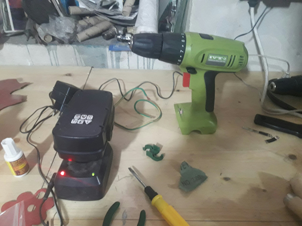

Года два у меня на полке валялся старенький дешманский шуруповерт. До этого он не плохо проработал в течении лет 3х. А может и больше. Не изнурительным трудом а так по хозяйству. Так как в электрике я не силен. Грешил на батарею и зарядку. На батарею потому что работал последнее время минут по 20 после непрерывной зарядки почти 8 часов. Позже я узнал что не имело смысла так долго заряжать т.к. две банки были дохлые. Вольтаж на них не соответствовал написанному. А потом и вовсе зарядное устройство перестало заряжать. Новый дешманский я брать не захотел а на бош или макиту у меня денег нет. Взял интерскол от сети который работает. Так им и пользовался.

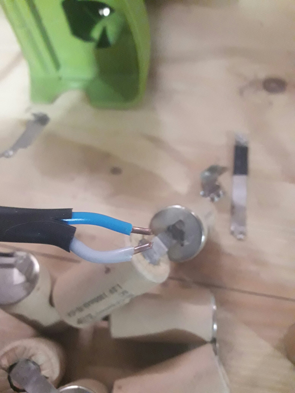

И тут совершенно случайно нашел аккумулятор от макиты или китайского какого дубликата. Давай дербанить предварительно насмотревшись роликов с утуба. Основная сложность возникла когда я захотел сварить пластинки как на заводе методом домашняя контактная сварка от автоаккумулятора.
Зацикливатся на процессе я не буду кому надо видосики все там же можно найти. Скажу только то что эта затея у меня провалилась. Пластинки горели и очень плохо приваривались. Решил паять.
Т.к. банки никель кадмиевые а не литий ионные то перегрев не большой им повредить не должен. Паял последовательно так как было в оригинале. Предварительно места спайки зачищал наждачкой лудил кислотой.
Пропаял гораздо быстрее и качественнее вроде как чем "аля сварка". На картинках как раз можно видеть готоый вариант =) Все работает.
Очень доволен что в свое время не выбросил потому что цена на аккумуляторную батарею с зарядным устройством была почти такая же как на новый шурик. Остался вопрос по блоку питания от зарядки. Т.к. по картинке на выходе постоянный импульс 24вольта но написаны АС. Пока пользуюсь универсальным бп.
