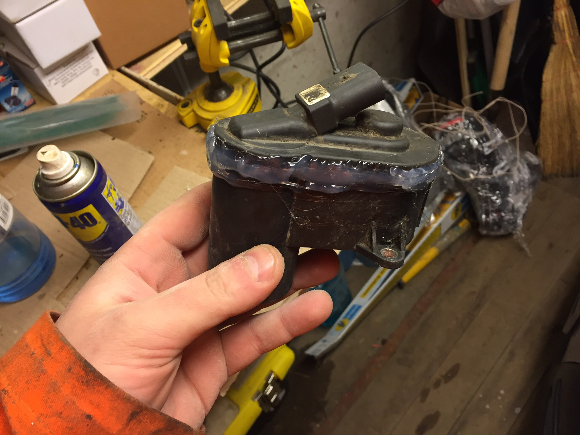

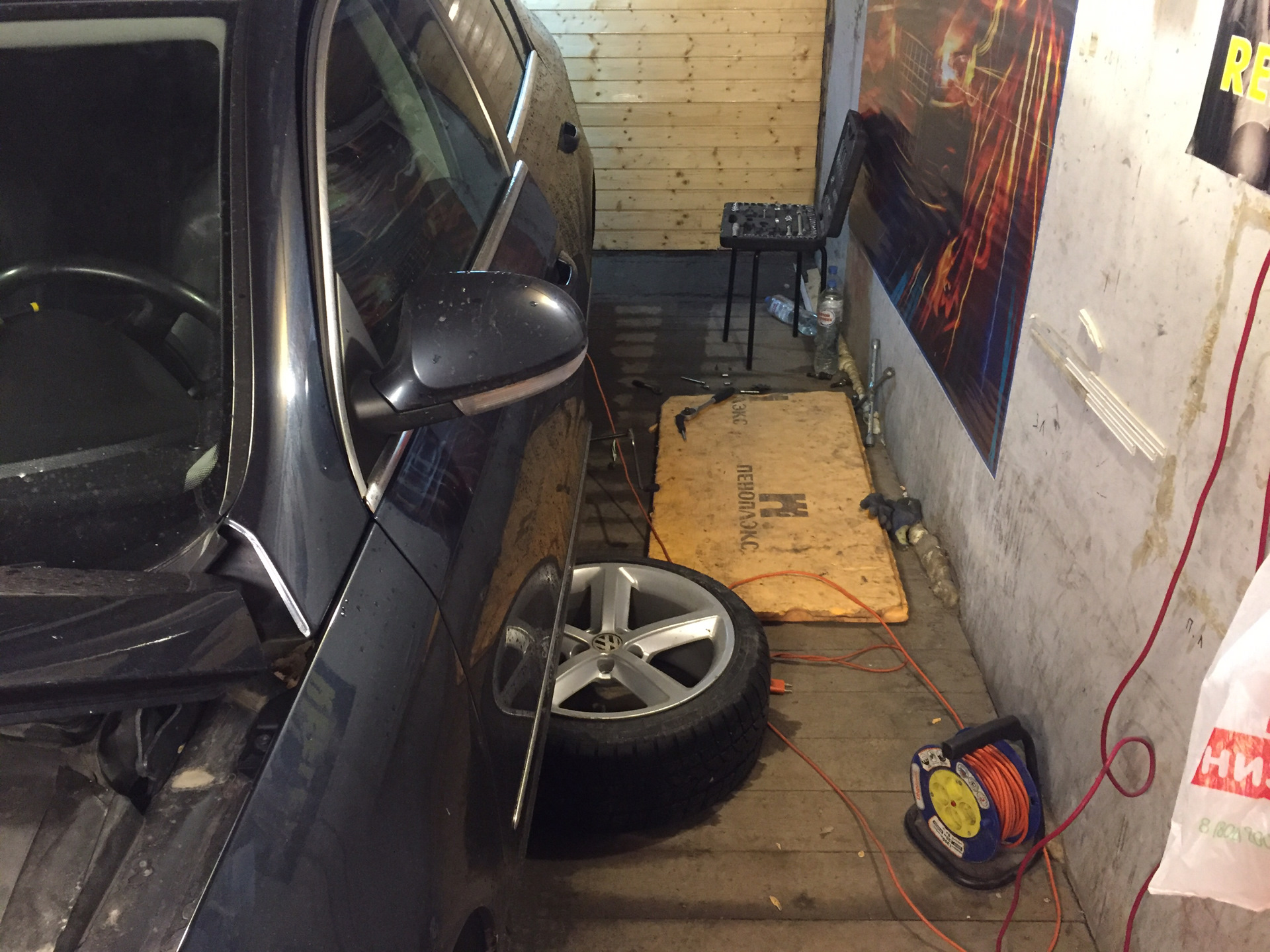

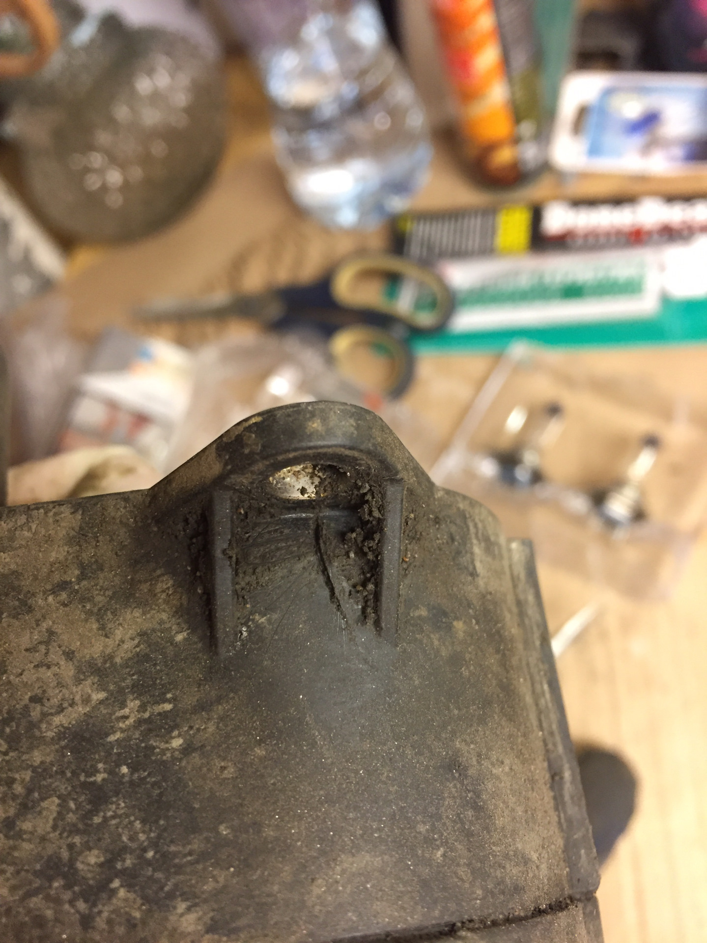

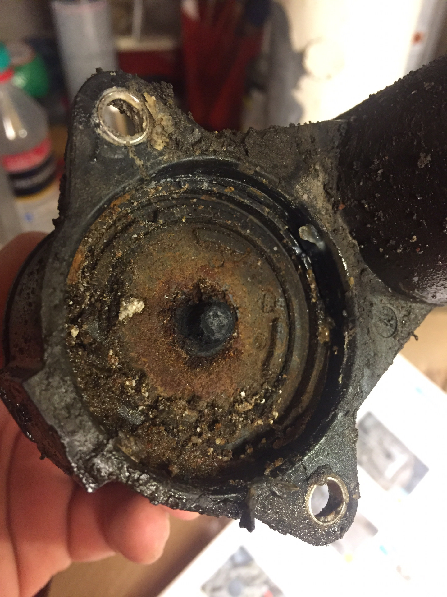

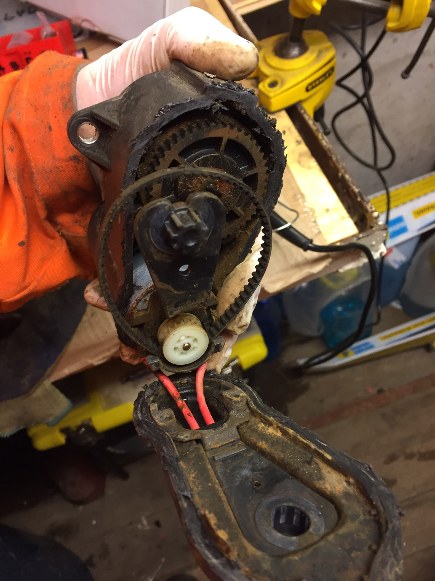

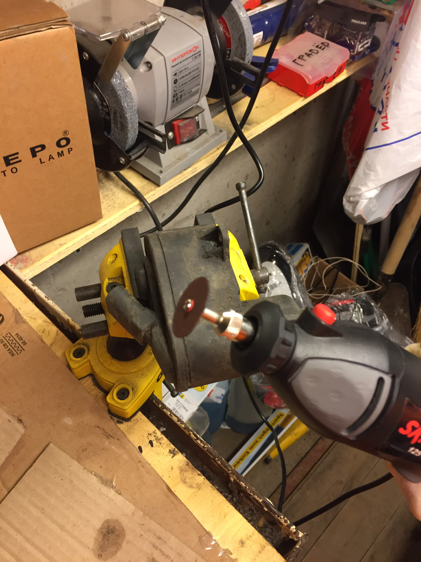

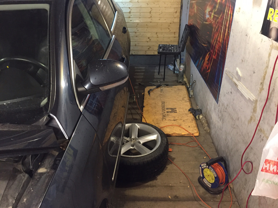

Субботним вечером вооружившись знаниями с форумов и инструментами поехал в гараж экономить на покупке нового или бэушного или китайского моторчика. разобрал смазал все работает. Но поставив все на место сначала оказалось что шлицы все таки подьела ржавчина и он прокручивался в суппорте а потом и отломалась ушко крепления так как там была трещинка. По итогу заказал с алиэкспресса за 2500 новый моторчик(( Заклеив изолентой мигающую кнопку ручника и две лампочки на приборке ожидаю прибытия моторчика.

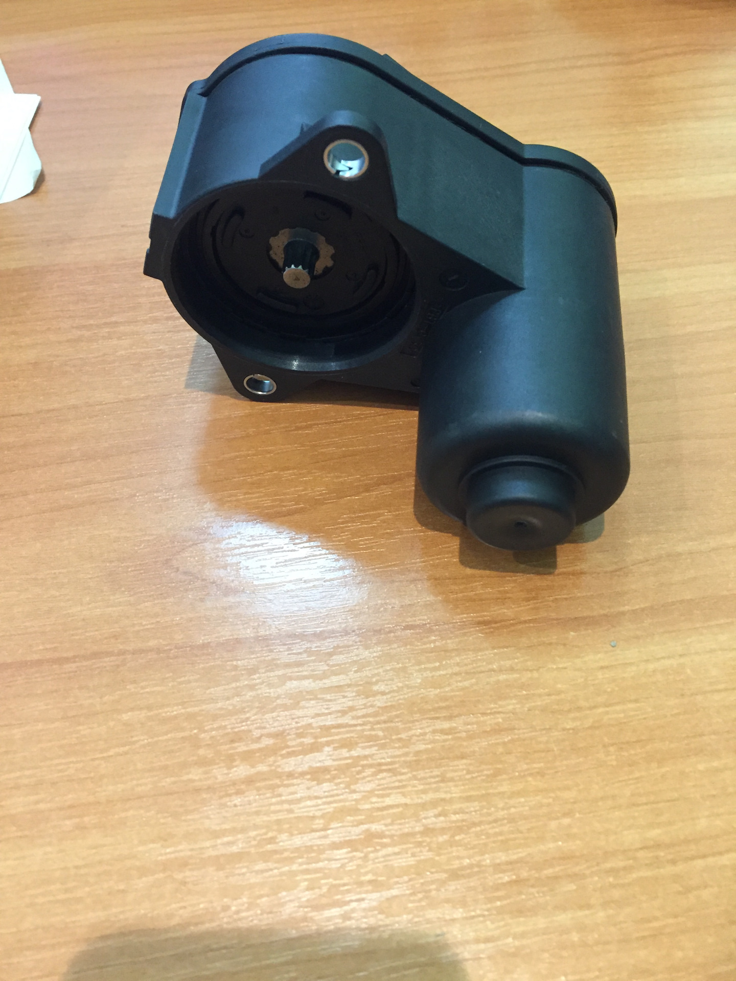

Моторчик пришел за 12 дней из китая. доставка прям до двери спсром. скоро буду ставить

Моторчик пришел за 12 дней. Поставил пока работает. Продавца рекомендую!

и надо знать сколько граней на моторчике. у меня 12. а бывает 6.
