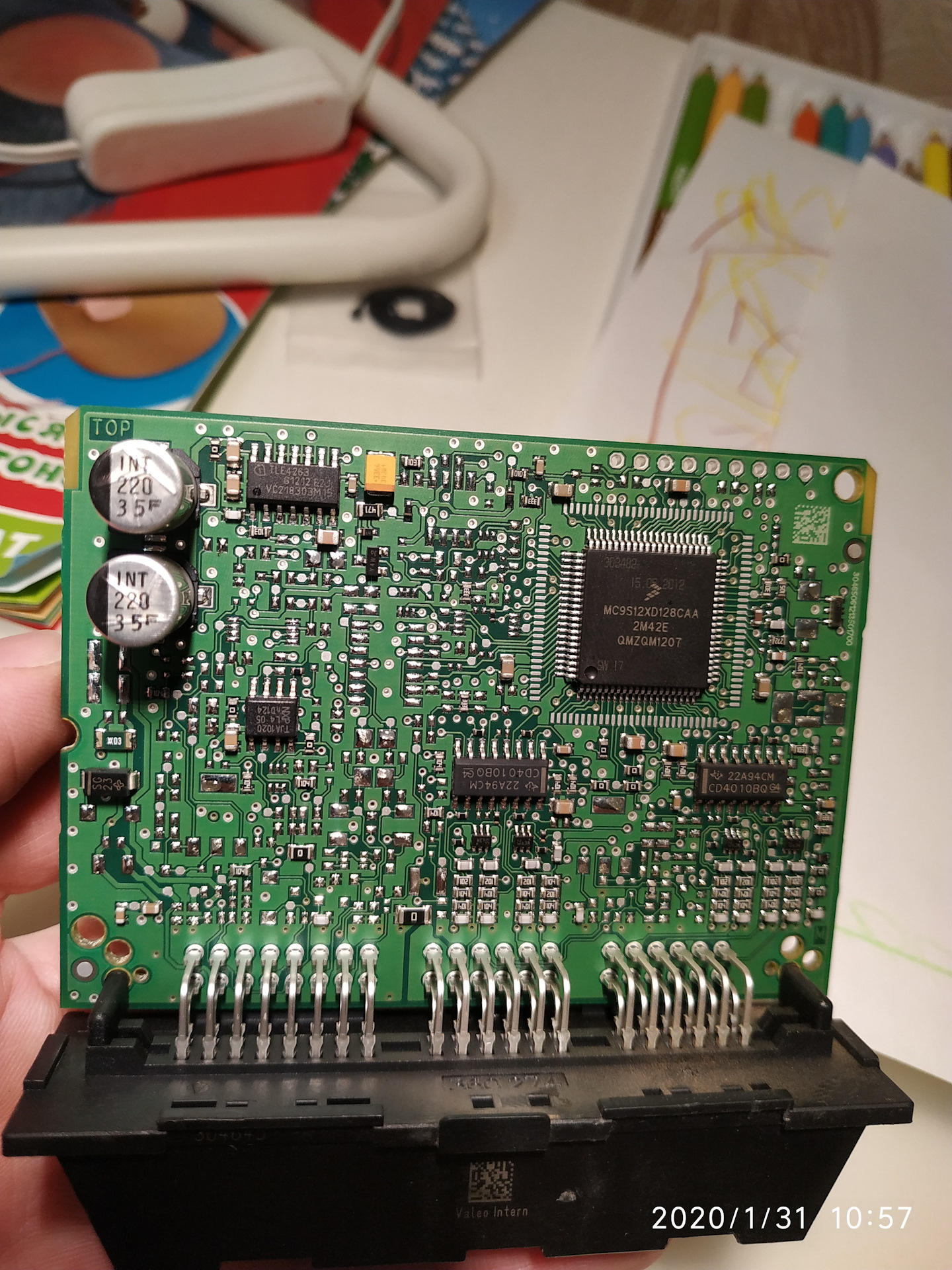

Авто Ford Kuga 2011г 2.0 Дизель. РАМ это блок парктроника.
Так-же сей блок 15К866 стоит на Фокусах, Мондео, С — максах, S- максах, Лэнд и Рэйнж роверах. Мож где еще применяется.
На Фордах данный блок расположен не очень удачно и в связи с этим в нем собирается конденсат. От него разрушается со временем плата и от нее начинают отваливаться компоненты.
Вылезла данная ошибка еще при покупке авто почти сразу, но со временем исчезла и я перестал на нее обращать внимание. Парктроник с ней не работает. Но через пару лет ошибка о себе напомнила опять. Здесь я уже решил разобраться в причинах возникновения данного недуга.
С начала долго курил интернет, но информации было минимум. Из интернета стало понятно что возможно блок заливает и отсюда глюки.
Далее все описания и дальнейшие действия можете глянуть по ссылке с моего поста на странице клуба владельцев авто Форд Куга. Там я все описал и выложил фото.
Форд Куга клуб В1299
От себя добавлю для владельцев авто с штатным парктроником: не полинитесь и разберите данный блок. Вскройте низ платы лаком цапоном в пару слоев и это в дальнейшем избавит вас от трат.
Фото одно залитого блока здесь добавлю, остальное по ссылке.

Блок открывал, он девственно чистый. Никаких запахов, следов ржавчины или тому подобное не обнаружил

Подкючил. По блоку все гуд вроде по датчикам тоже. Хз что может быть
В чудеса не верю.
Если в датчиках уверены то смотрите плату блока PAM под микроскопом.
100% есть косяк или в плате или в проводке.
Horma
Вот у меня так же. Блок чистый, говорят они часто мрут от короткого замыкания в поводке датчиков (у меня снимался бампер, вероятно было кз). На вид кондеи целые, не знаю, есть ли смысл возиться с этим блоком или купить сразу б/у (я уже подкидывали заведомо исправный и он у меня заработал). И да, мой блок с Вольвы но разница не велика.
