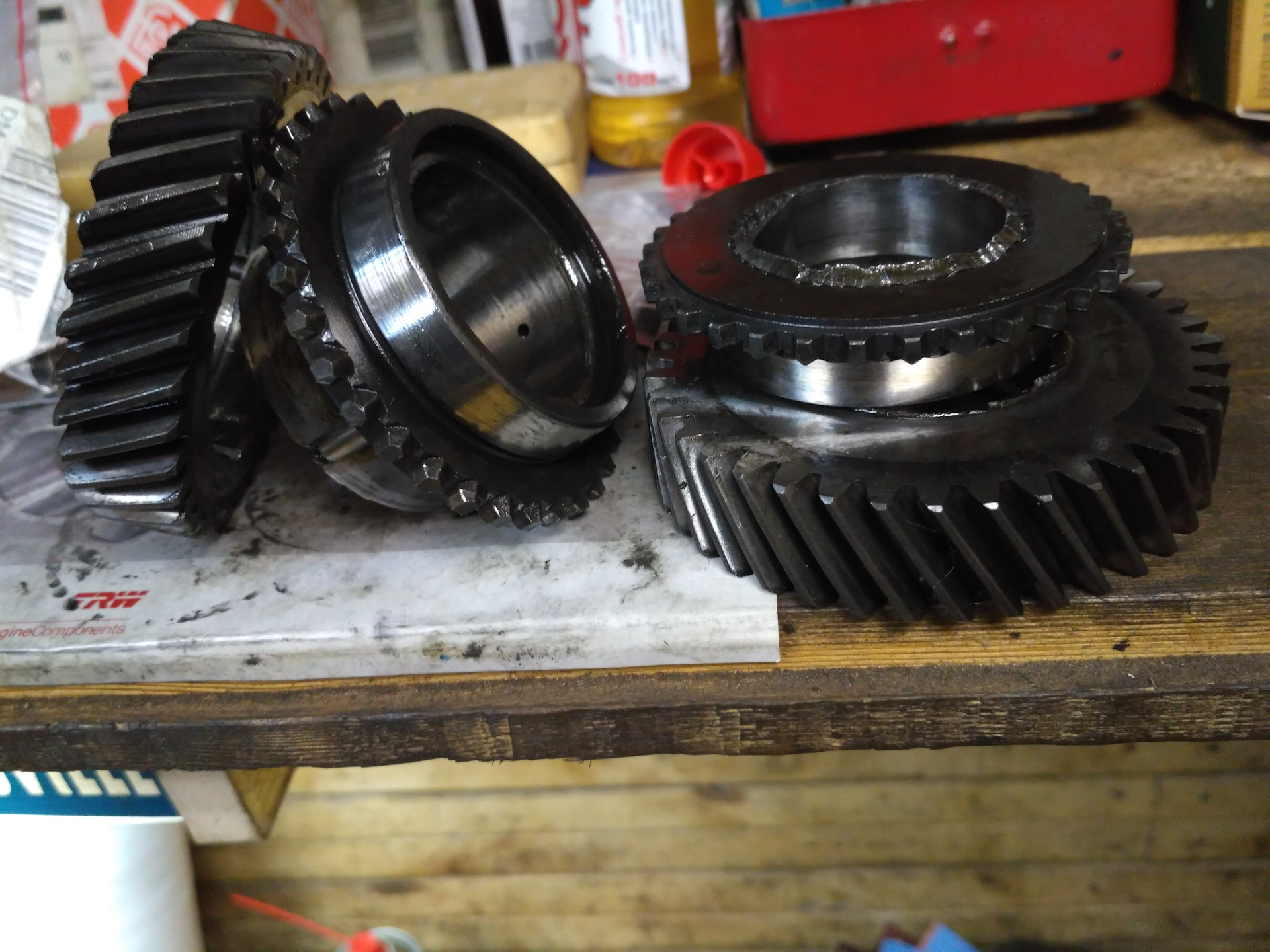

А знаете. трансмиссия LADA самая надежная трансмиссия, особенно ЛАДА спешл трансмишн — смотрите фото с коментами, с такими повреждениями КПП автомобиль передвигался своим ходом, КПП была вскрыта превентивно в целях ребилда к сезону, а не по причине не работоспособности :))))
это просто чудо. что детали в таком виде еще возят тебя!
Пазл рассыпался :))
шестерня 4-й передачи просто лопнула по сварному шву
А это уже 3-я передача — шестерня лопнула в тонком месте! и смею утверждать, что это сугубо конструктивный просчет!
Тут брак — следы не полной приработки в виде пятен — следствие не качественного изготовления? честно был удивлен, слепа веруя в качество LST…
предвосхищая вопросы отвечу сразу — автомобиль LADA Granta 1.6Turbo, гражданская эксплуатация, буст 0.6
ну как- так-то ?!

позже владелец авто признался что буст 1.6 :)
еще будьте готовы без болгарки и дремеля собрать детали вряд-ли получится, с чем реально столкнулся это деффекты на валу ГП, пришлось пилить дремелем, и доработки потребовала муфта ступицы 1-2 передачи, то-же производство LST, причем отгружалось напрямую с LST и наверняка производитель знает о косяках! не фотографировал, но можете верить мне на слово

объясните мне пожалуйста! Стальная ступица муфты 1-2 передачи 2108 (усилинная) Чем она от стока отличается?
Наверное лучше производитель расскажет, но если у вас не получилось купить серийную заводскую ступицу в магазине, вам на выручку могут прийти другие производители…
Так сердцевина муфты у LST вроде как стальная. Как она могла развалится так? Или это всё же сток был? Я чот не разобрался…
развалившаяся ступица — стоковая.
Ступица муфты 1-2 передачи была обычная не стальная?

А комментарий простой: этот ряд не предназначен для турбо, для турбо шестерни делаются из спец материала.
турбо это когда 1.2-1.5-1.7-2.0 избытка, а не 0.6

Я не поленился и позвонил производителю. Есть мнение что это опытно-эксперементальное изделие.

Справедливости ради стоит отметить, что муфта к LST никакого отношения не имеет. Пробег этой КПП на турбе составляет 70000км. На 35000км обломился зуб на третьей передаче, после чего была установлена шестерня третьей увеличенной ширины под турбо. Считаю это отличным результатом, так КПП не хватило даже 5000 км.
Данный конструктив четвертой передачи по словам производителя использовался в самом начале производства шестерен. То есть в процессе производства велся поиск различных технических решений. То есть данная шестерня, как я понял после разговора с Юрием Викторовичем, одной из первых, произведенных LST. В дальнейшем от подобной конструкции отказались и перешли на увеличенную ширину шестерен. Это как раз шестерня третьей передачи этого поста. Видно, что материал, из которого изготовлена шестерня, в принципе выдерживает нагрузку, все зубья на месте, проблема именно со втулкой, соединяющей две части шестерни. Хотя именно эта шестерня покупалась, как деталь, предназначенная для турбо. Шестерни третьей и четвертой передачи, которые будут установлены при ремонте, тоже от LST, теперь цельные, сделанные из цельного куска металла. Очень надеюсь, что этой версии уже учтены все описанные выше нюансы, и они будут нормально работать. Критиковать конечно легко, намного проще, чем наладить производство деталей под турбо. Но на сегодняшний день считаю, что продукция LST, является одной из лучших качеству, представленных на рынке.
