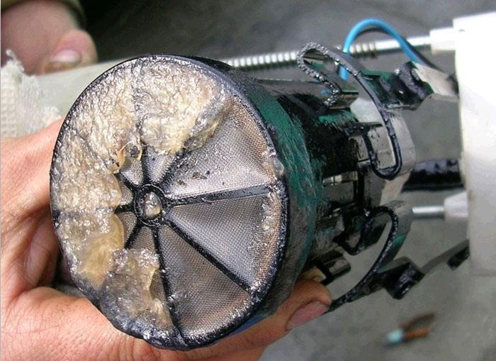

В топливном баке появляется грязный осадок, который забивает сеточку фильтра тонкой очистки, засоряются распылители топливных форсунок и топливоподающие магистрали. Топливный насос начинает работать на износ.

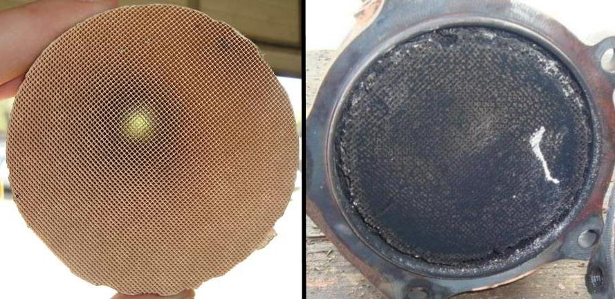

Выгорает или закоксовывается каталитический нейтрализатор. Автомобиль теряет мощность.

Снять бензонасос, очистить или заменить сетчатый фильтр. В некоторых случаях автовладельцев ждет замена топливного насоса в сборе.
